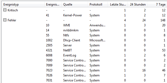

Was sagt das Ereignisprotokoll?
Nein habe ich nicht übertaktet.
Hilft das weiter?
Du musst die verschiedenen Kritischen Fehlercodes ergooglen. Von der Ferne kann ich dir da nicht helfen.
