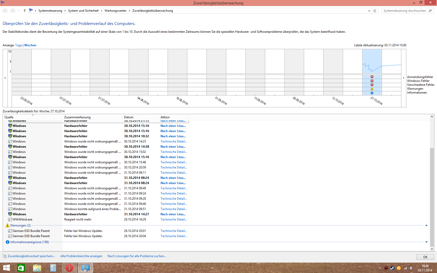

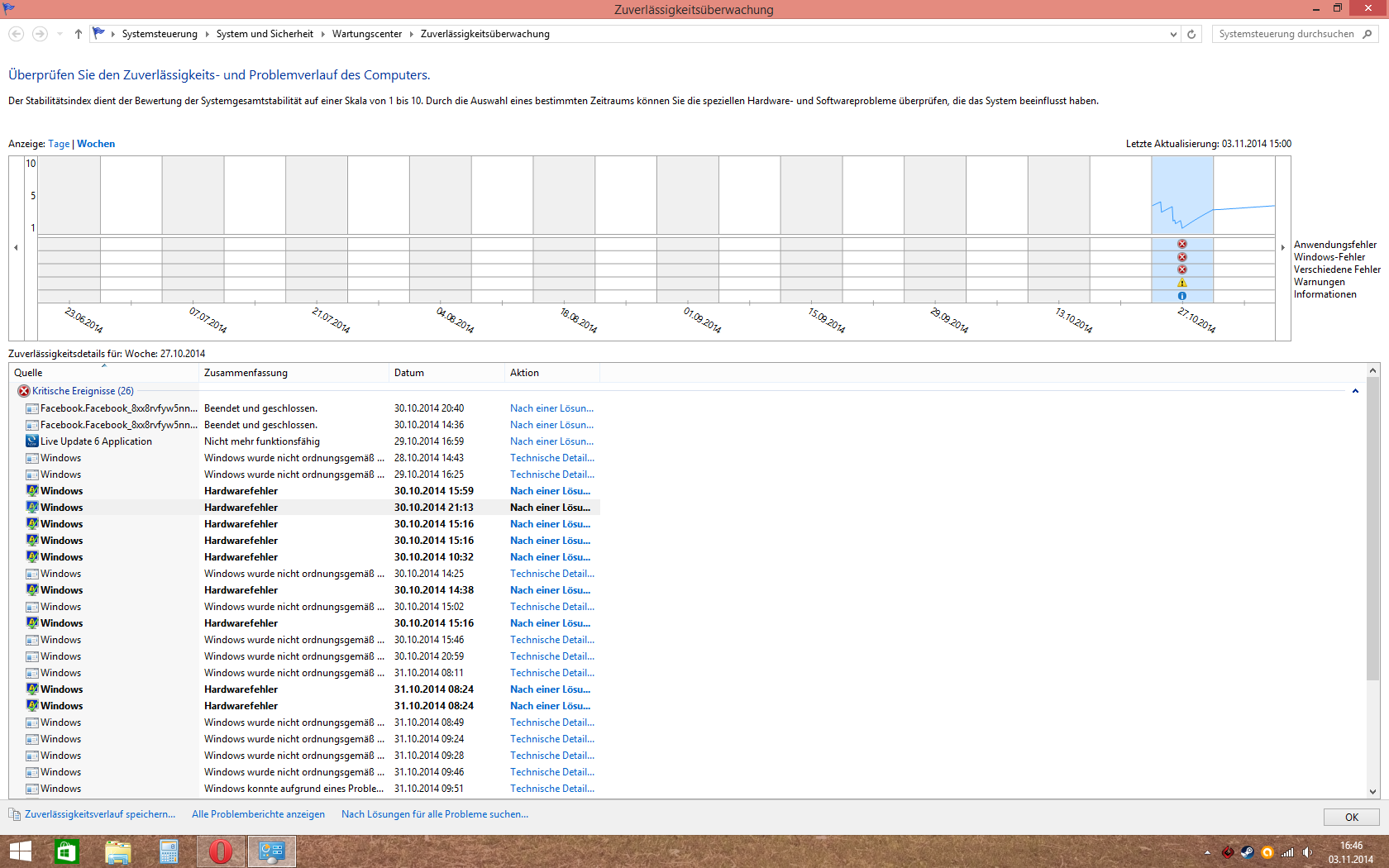

Das steht in der Zuverlässigkeitsanzeige
In der Ereignisanzeige steht nichts.
Passt das Problem mit dem Zeitpunkt von dem Facebook Fehler zusammen?

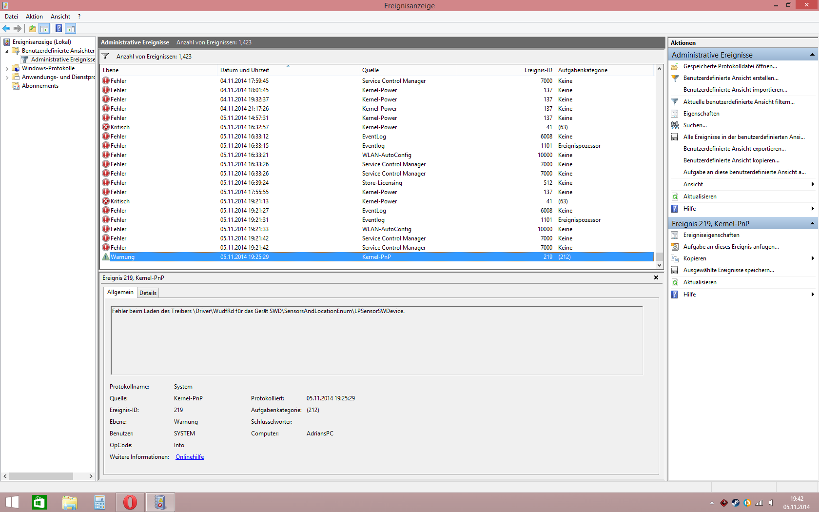

Die Graka kommt nicht über 45°C, aber diesmal steht einiges in der Ereignisanzeige
hoffentlich kann findet jemand was
P.S: Ich hatte das gleiche Problem schon vor ein paar Monaten, da hatte es so angefangen und am Ende konnte ich nichts mehr machen, ohne
das sich der PC neu startet. Dann habe ich mir ein neues Mainboard gekauft und das Problem war verschwunden, doch jetzt nach 1 Monate mit dem neuen Mainboard habe ich wieder das gleiche Problem
