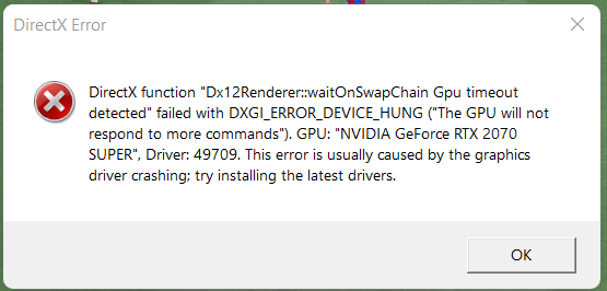

In unterschiedlichen Abständen ca 2x am Tag (bei Fifa22 spielen mehrmals in einer Stunde) werden meine 2 Bildschirme Schwarz und wieder normal. In Fifa 22 bin ich direkt disconnected und hab nen lose bekommen.
Auch außerhalb von Spielen tritt der Fehler auf, allerdings nicht so oft
Fehler im Anhang - PC in der Signatur - Win11
Ich habe bereits die Graka Treiber neu installieren lassen.
Hat jemand eine Idee?

Bedeutet, dass dein Grafikkarte abgeschmiert ist.
Ursachen sind in der Regel eine der vier:
  • Probleme mit der Spannungsversorgung (du hast multirail, hast du eins oder zwei unabhängige Kabel angesteckt?)
  • fehlerhafte Treiber (selten, aber du nutzt ja auch ein unfertiges OS, also deshalb auf Platz 2)
  • fehlerhafter RAM (möglich)
  • Grafikkarte defekt (aua, das wird teuer aktuell taschentuch reiche)
-ich habe 2 Kabel an der Graka dran.
-Ich konnte feststellen, dass 5 neue Mainboard Bios Treiber vorhanden waren (das neuste mit Win11 Unterstützung) und von meinem Xbox One Controller die Firmware nicht aktuell waren - beides geupdatet.
-Ich werde morgen mal ein Programm für den Ram durchlaufen lassen
- na hoffentlich nicht... dann kann ich mich gleich begraben
Ich dachte es mir schon, dass Win11 das Prob sein könnte. Dann würde ich morgen den Ram testen, schauen, ob durch das neuere MB Bios sich etwas verändert hat.... sonst PC neu aufsetzen mit Win10
Mit RAM war denke ich eher VRAM gegemeint, oder? Kann man den mit den üblichen Tools überhaupt auf Integrität prüfen?
Ansonsten würde ich mal empfehlen, die Kabel zu checken und den Nvidia-Treiber aktualisieren.

Nein, ist schon der RAM gemeint. Fehler im RAM führen zu Softwarefehlern und können eben auch einen Treiber zum abstürzen bringen

Ich habe genau diese Error Meldung auch letztens bei Fifa 22 bekommen.
Danach ist dann der Bildschirm schwarz geworden und wieder normal und der Treiber ist gecrasht.
Glaube das hat was mit Win 11, Nvidia Treiber und Fifa zu tun. Komisch nur dass es bei mir bis vor zwei Tagen nie bei Fifa passiert ist. Den Treiber Crash mit Blackscreen hatte ich damals bei Win 10 aber auch mit meiner 3080 und gewissen Treibern. Einen Defekt der GPU schließe ich eher aus dafür tritt der Fehler viel zu selten auf möglicherweiße hat es auch was mit Gsync zu tun.

also der Ram scheint okay zu sein.
Ich muss das nun mal paar Tage verfolgen um zu sagen, dass das Bios Update etc was gebracht haben könnte.
Sobald ich den Fehler wieder bekomme ... werde ich mal auf Win10 umsteigen.
Bei Win10 hatte ich gar keine Probleme
Reaktionen: Der Kabelbinder
Ich würde spontan eher auf Treiberprobleme tippen. In Hinsicht auf das noch recht neue Windows 11 könnte da das Update bereits helfen oder ein zurück gehen auf Windows 10.
es scheint, dass das Bios update geholfen hat. Ich habe keinerlei Fehler derzeit feststellen können.
Ich danke euch für die Tipps. Alleine wäre ich nicht auf Treiberjagd gegangen :)
