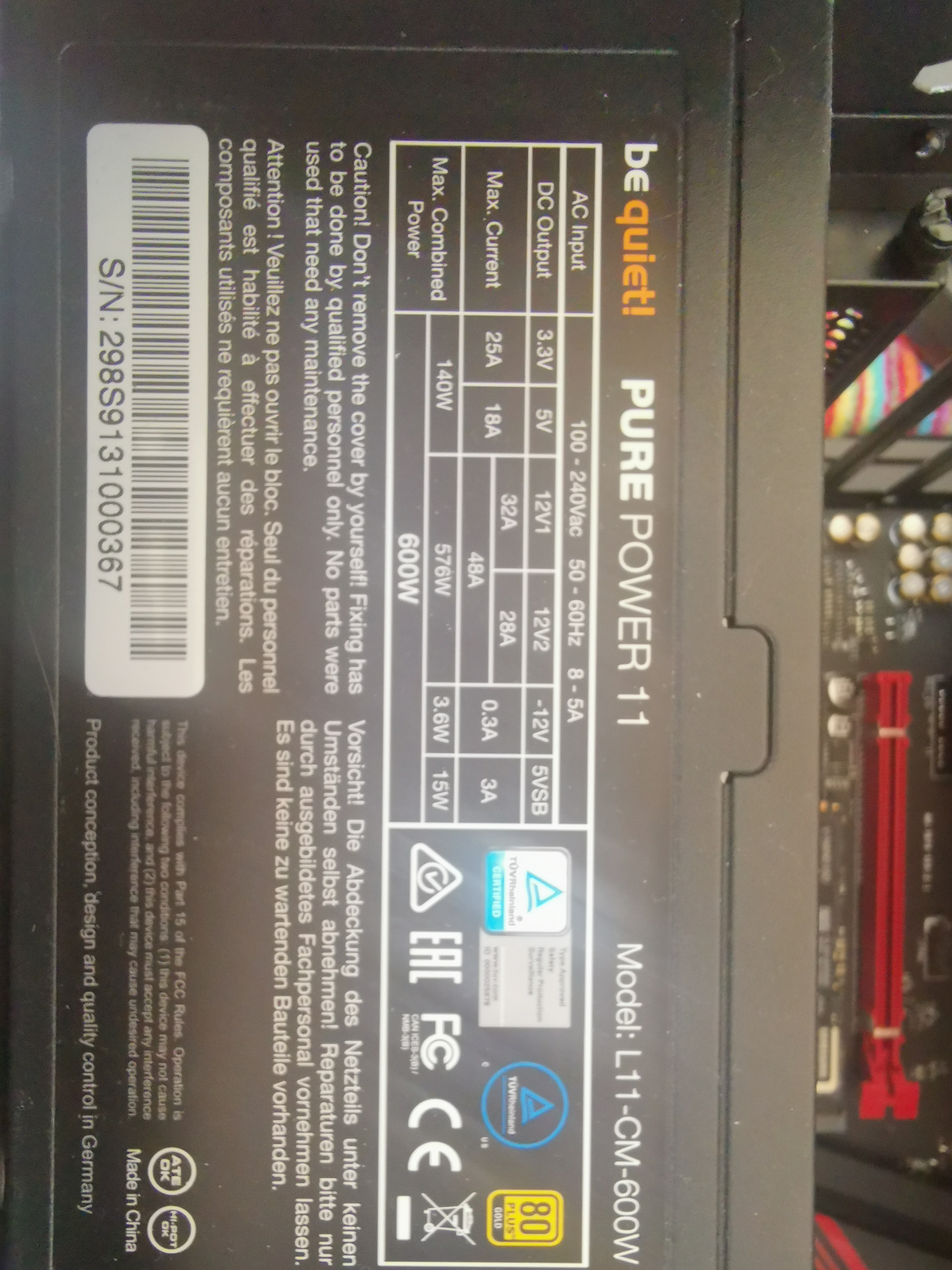

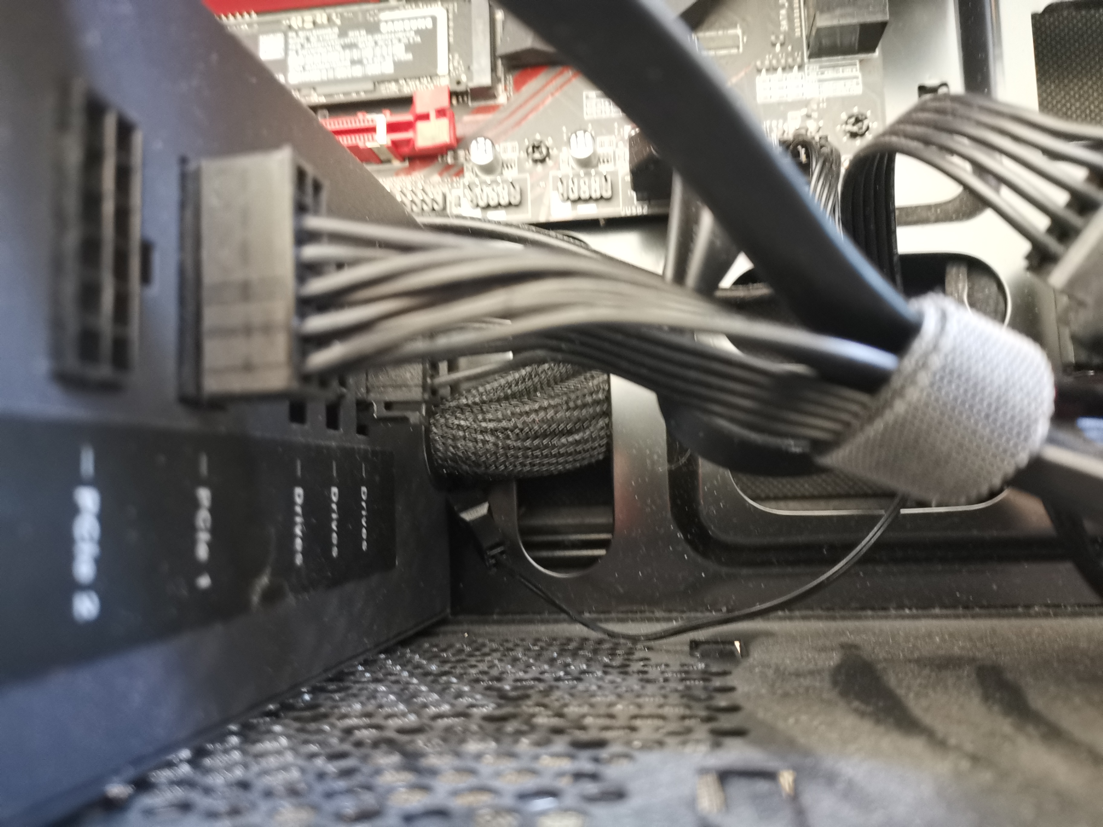

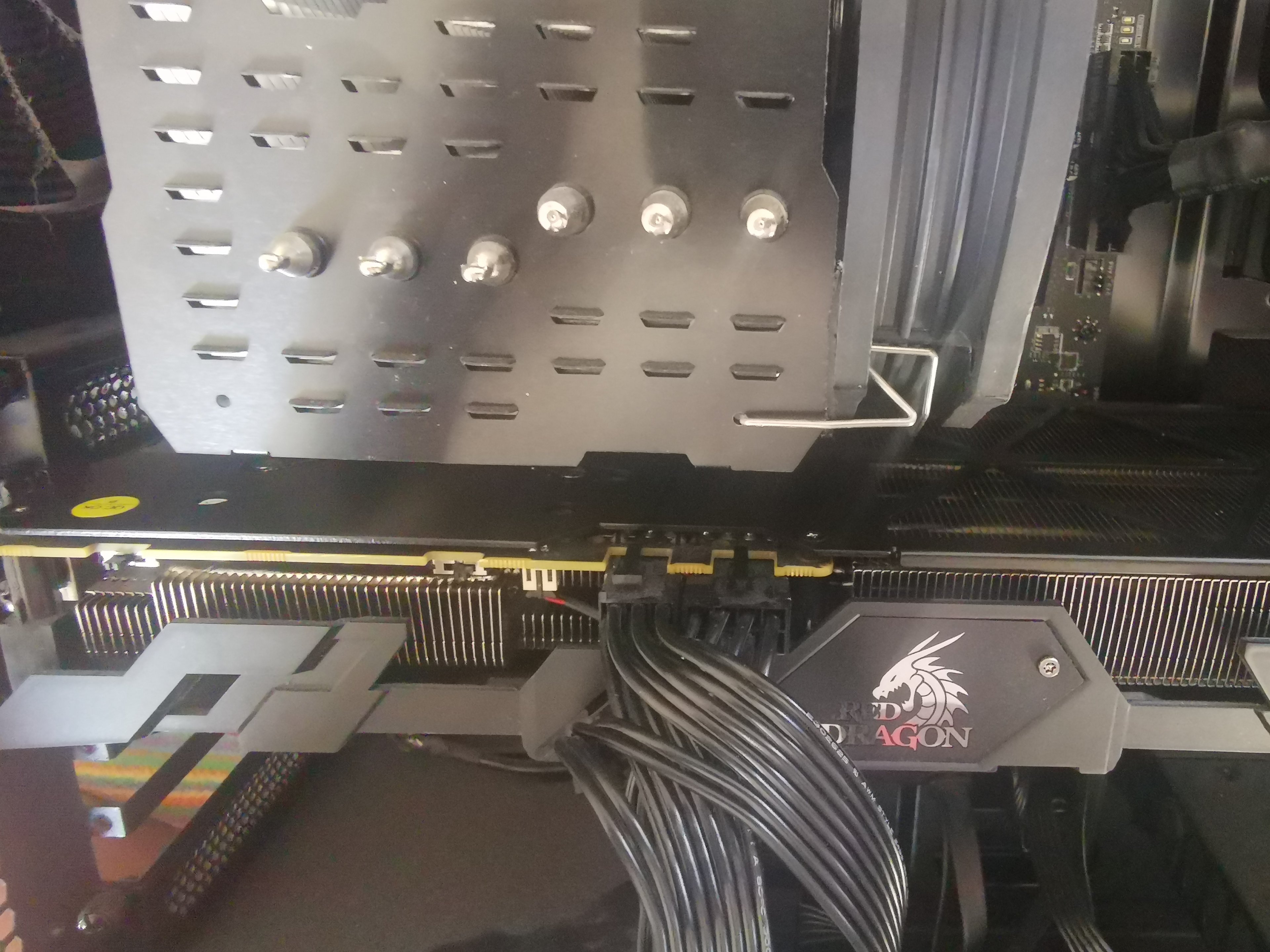

Die Blackscreen Probleme sind behoben. Ich tippe hier auf entweder ein Problem mit dem Netzteil respektive der Verkabelung der Karte (zwei separate PCI-E Kabel an getrennten Lanes!) oder an defekten Monitorkabeln.
Hab bereits mehrere HDMI Kabel ausprobiert sowie DP Kabel, gleiches Problem wie vorher. Verkabelung von Grafikarte und Netztteil kann ich ja mal in den anhagng packen. Grafikkarte mit jeweils 1x8Pin und 1x6Pin angeschlossen, bei beidem steht VGA1 drauf(keine Ahnung ob das was zu bedeuten hat). Bei dem Netzteil habe ich bereits beide PCIe stechbuchsen ausprobiert. Und wie bereits gesagt den anderen Grafikkarten Slot an dem Motherboard.

Also Monitor ist raus, Treiber sind auch raus, Netzteil würd ich sagen ist auch raus, oder?
