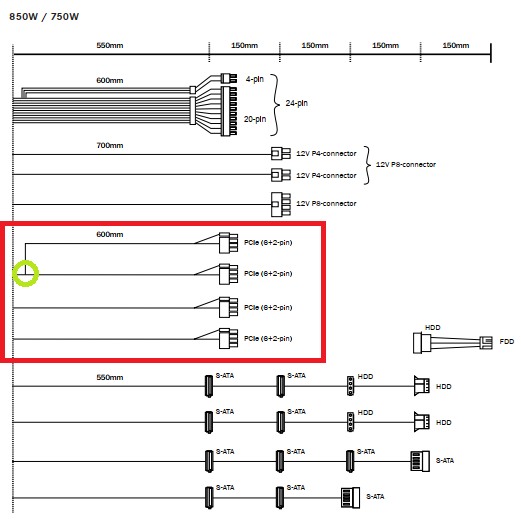

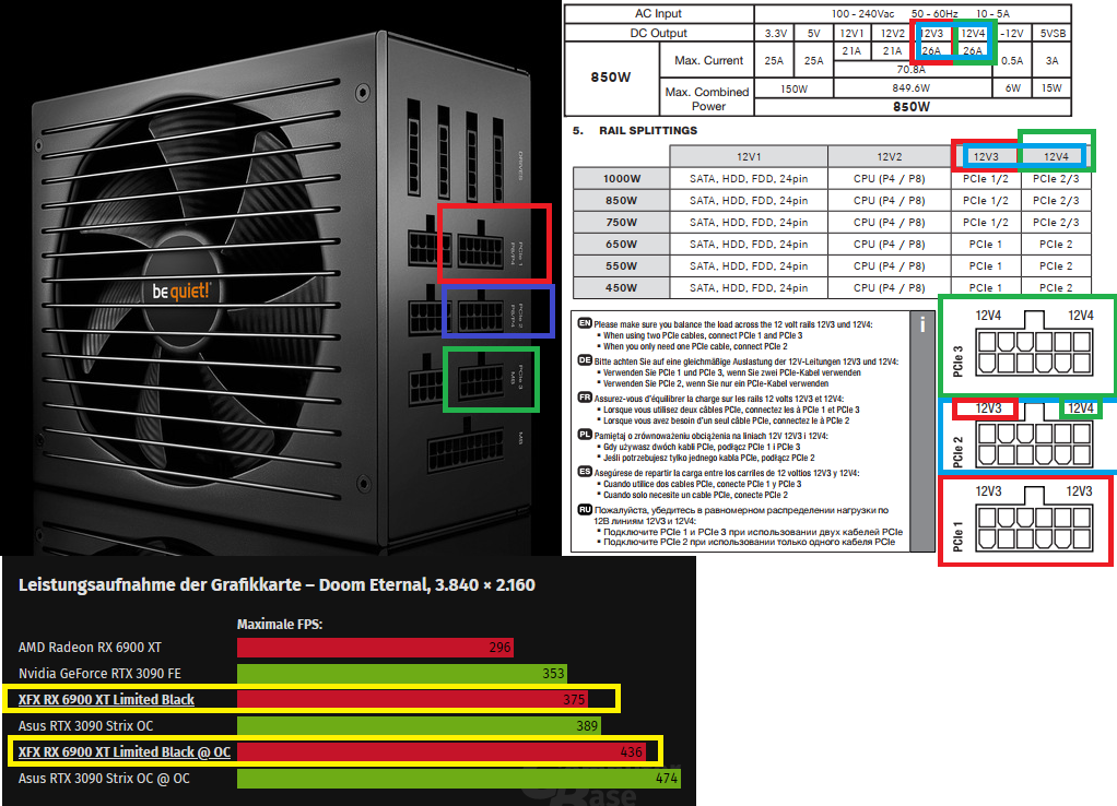

Grafikkarte an PCIE 1 (rot) und 3 (grün) anschließen oder wenn de nur ein Y-Kabel verwendest an PCIe2 (blau)!
Karte kann theoretischüber über 400 Watt ziehen, dein Netzteil verfügt über zwei 12V Rails für die Grafikkarte,die theoretisch jeweils 312 W leisten können. Wenn die Karte also nur von einer Rail versorgt wird ist das zu wenig!
Wie ist die Karte am Netzteil angeschlossen?
!!!!!!Ein Y-Kabel ist nicht angeschlossen!!!!!!!!
Heißt immernoch nicht das dann beide Rails angeschlossen sind!

@Viper1982: Wie bereits im Eingangspost geschrieben, kein Y-Kabel. Sind zwei einzelne Kabel mit solch zwei-geteilten Steckern. Die Anschlüsse am Netzteil selbst schau ich mir morgen mal an, das befindet sich unter einer Blende im Gehäuseboden.

☝️siehe oben, was an der Grafikkarte ankommt ist erstmal egal, wenn die Quelle nicht bestimmt wurde!
Und jenachdem wo man das Y beginnt am Anfang oder Ende sieht man auch nicht die ganze Wahrheit!
