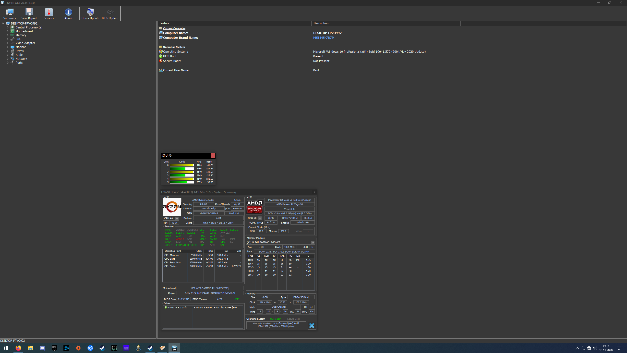

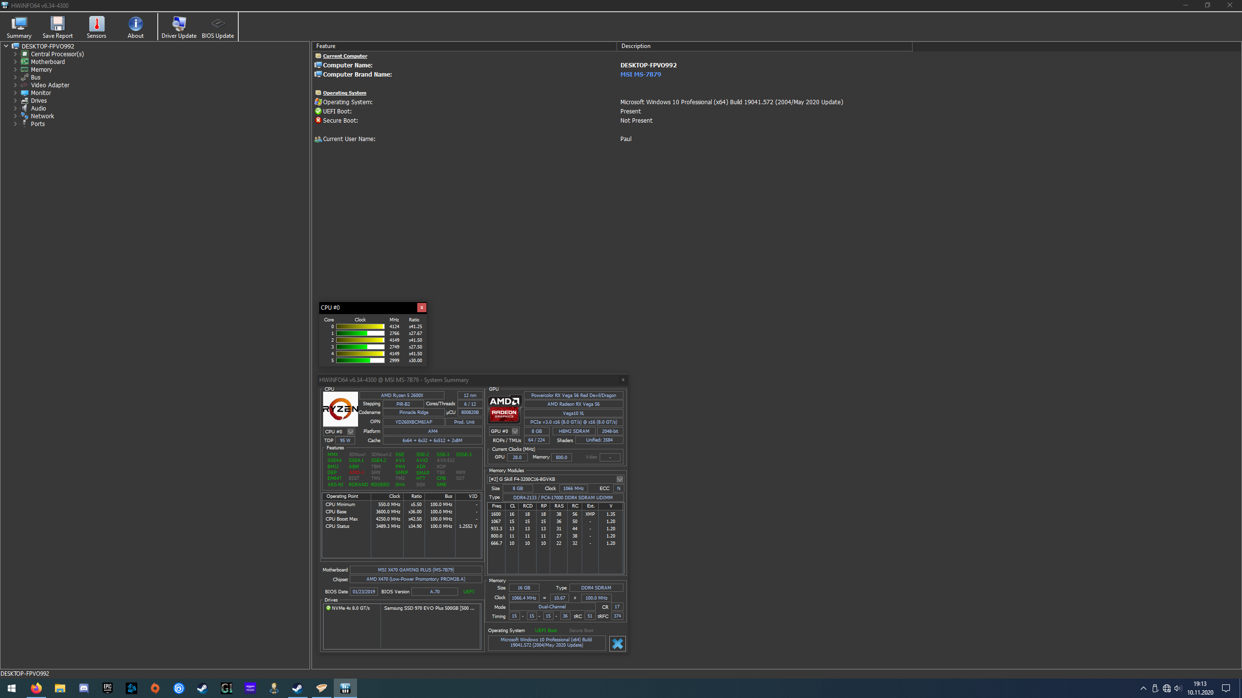

Kannst du bitte mal diese 3 Screenshots von deinem System machen? Vielleicht kann man darauf ein Problem erkennen.

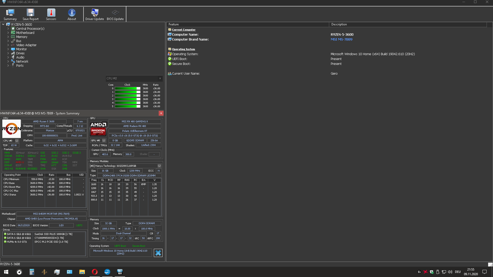

HWINFO64

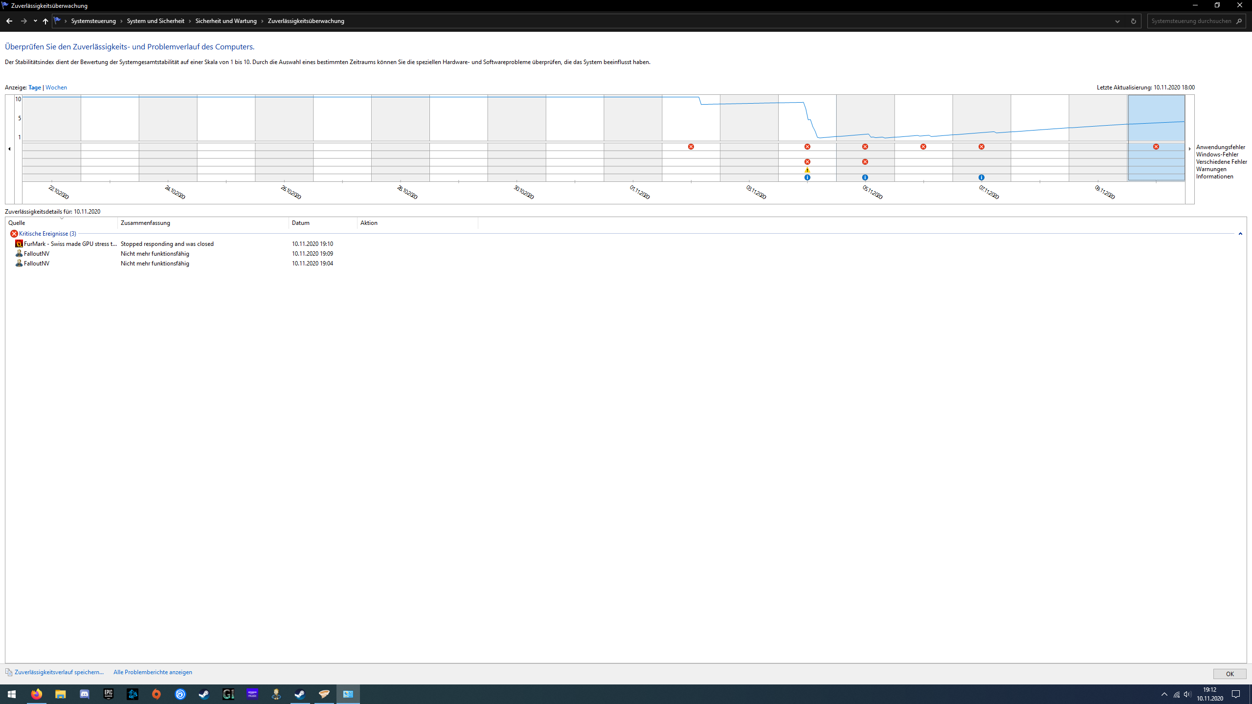

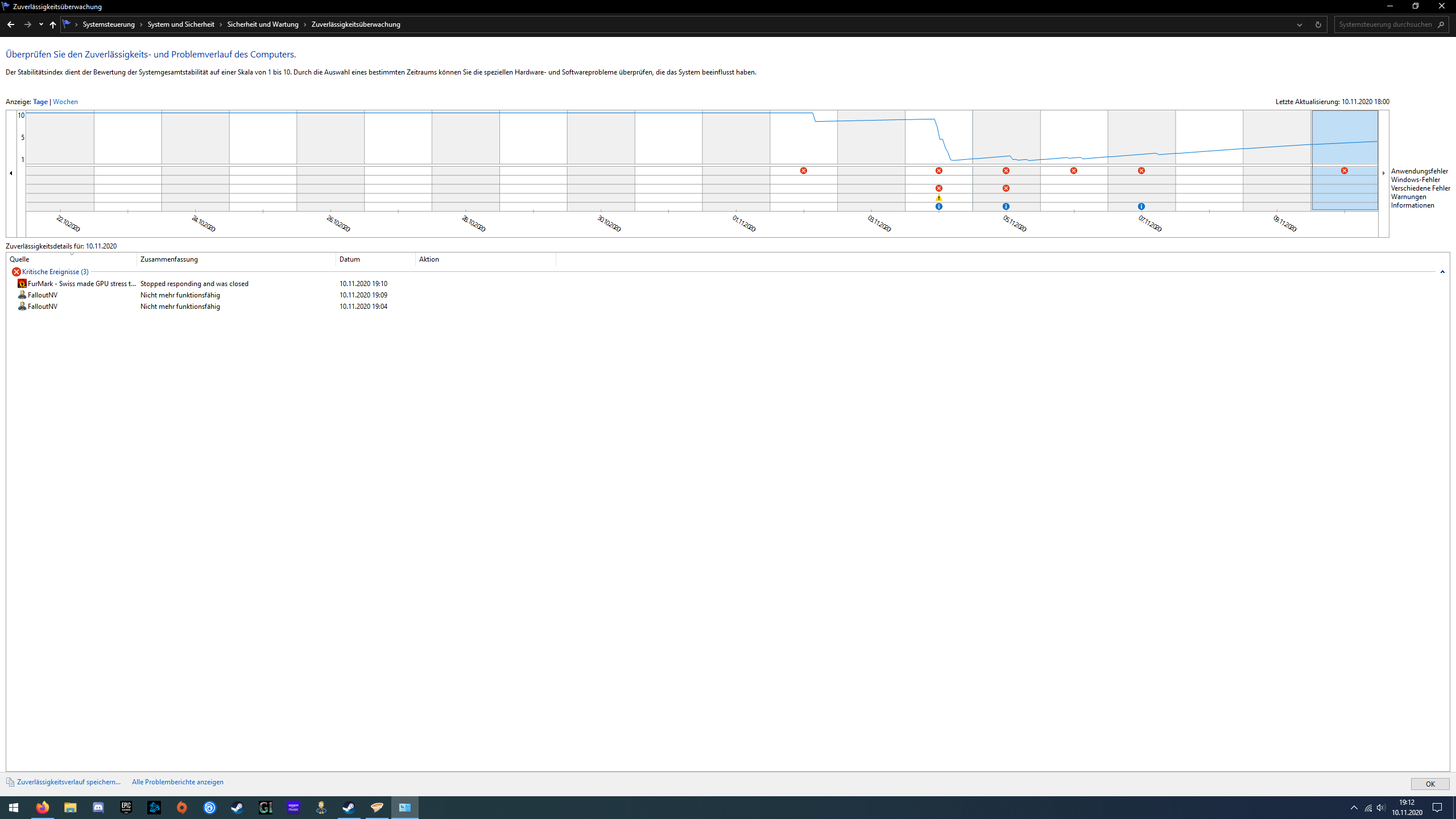

Zuverlässigkeitsverlauf:
Systemsteuerung → Alle Steuerungselemente → Sicherheit und Wartung → Wartung → Zuverlässigkeitsverlauf anzeigen

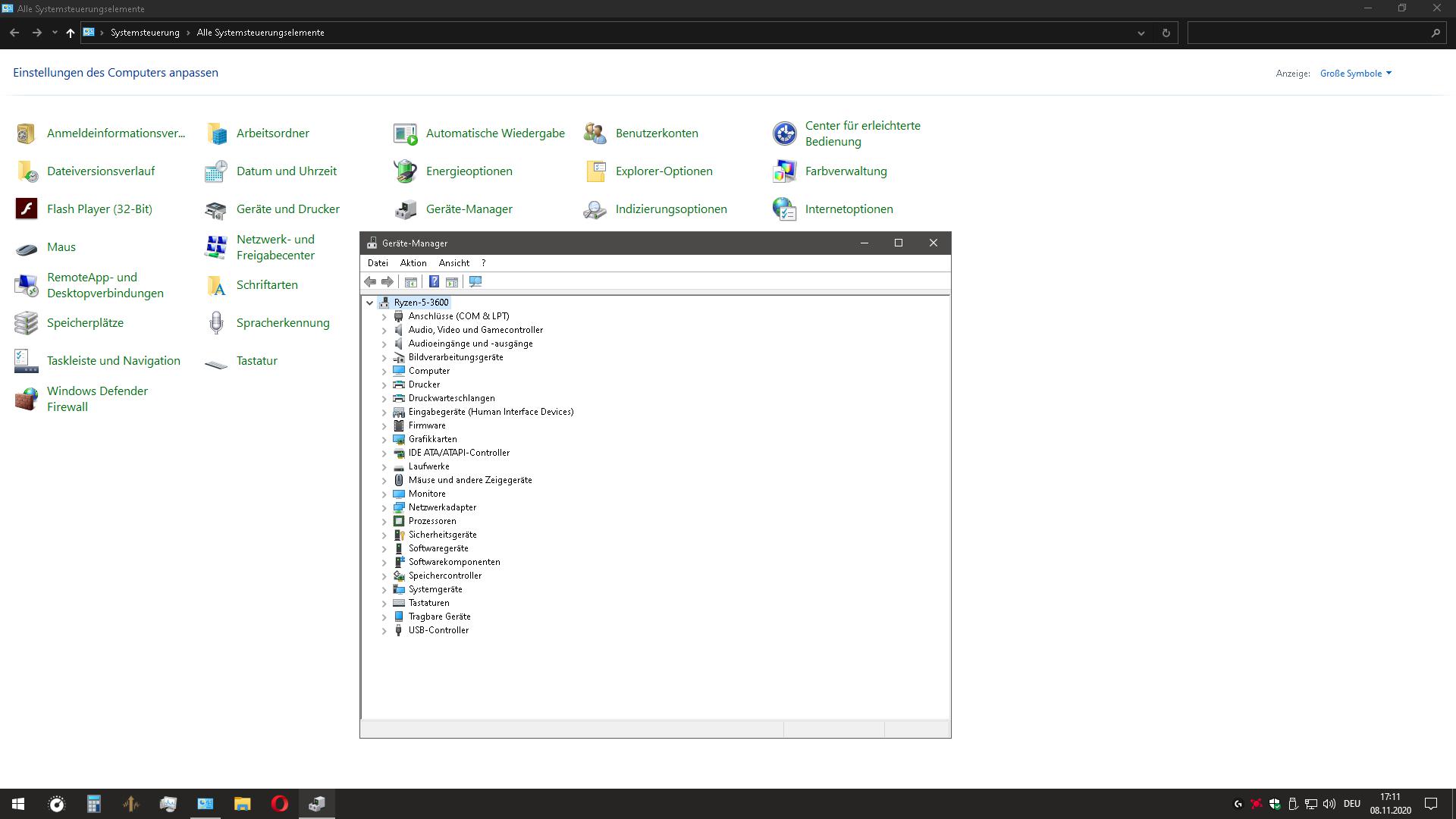

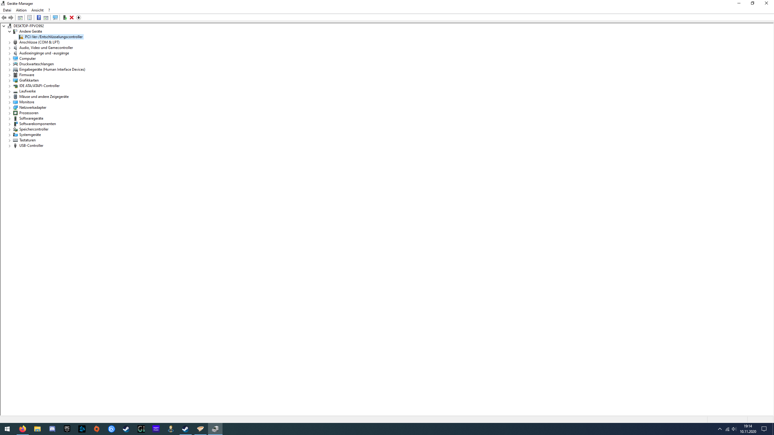

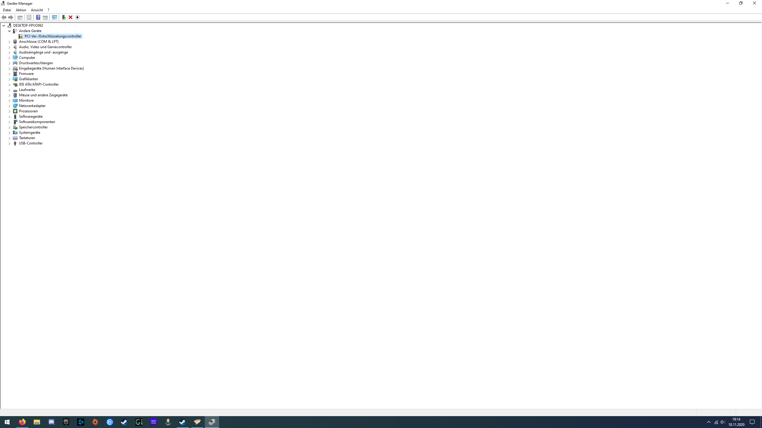

Gerätemanager

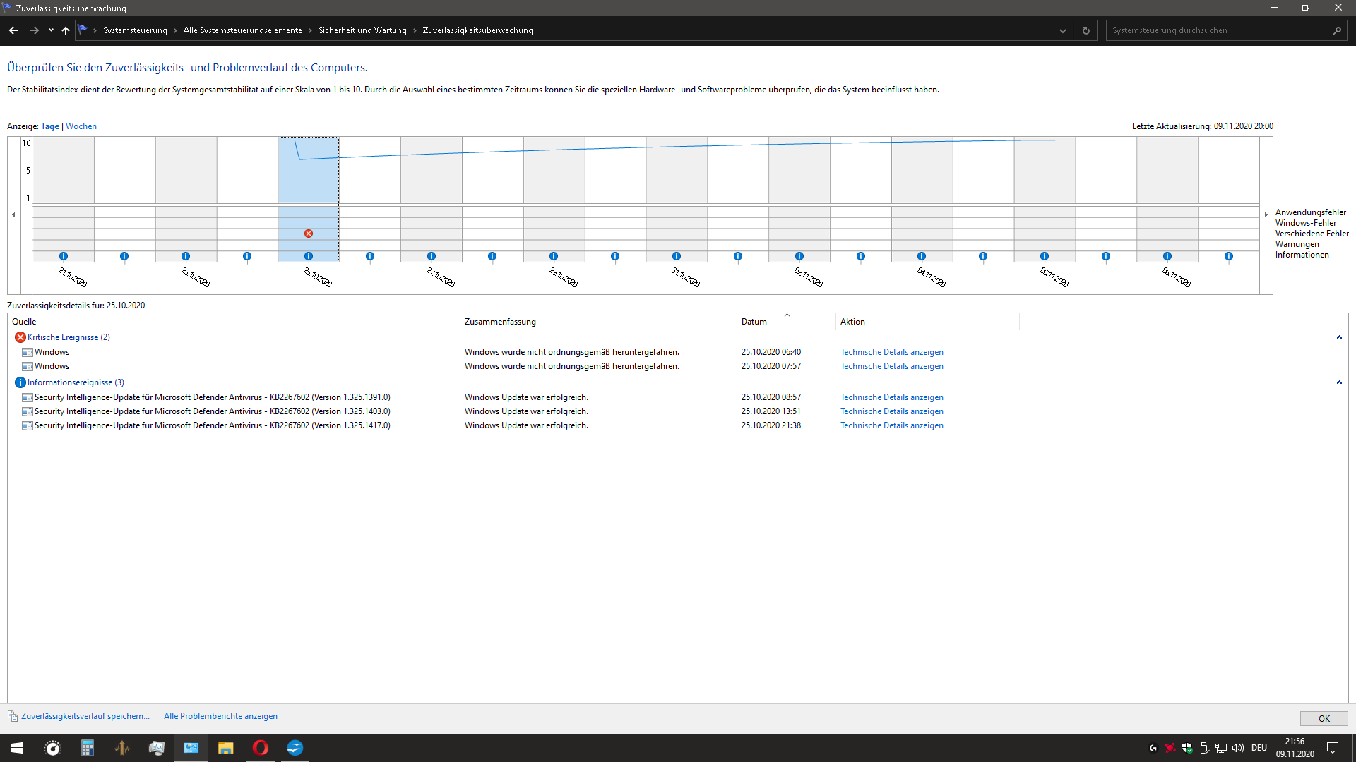

So hoffe das war alles so richtig. Mag jetzt komisch klingen aber gerade lief beim zocken aufeinmal wieder alles gut, nur wer weiß wie lange. Hatte ja zwischendurch Ruhephasen wo es wieder gut war und dann hat es aufeinmal wieder angefangen. Man sieht es vllt am Zuverlässigkeitsverlauf.

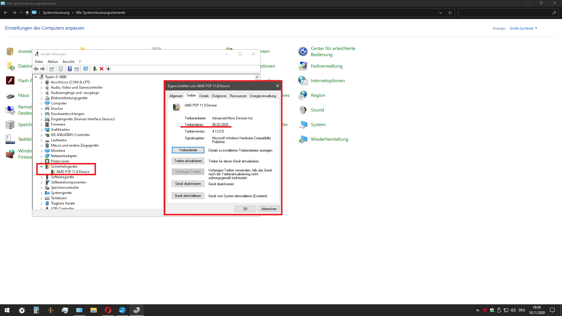

@H4LIAX
Hier mal die Reihenfolge wie ich die Probleme, es sind doch einige, angehen würde:
Erstens Chipsatz Treiber erneuern:
Beim Gerätemanager ist ein Fehler, der kommt dadurch das du vielleicht nicht den aktuellen Chipsatz Treiber installiert hast.
https://www.amd.com/de/support/chipsets/amd-socket-am4/x470
Dir fehlt der Teiber für dieses Gerät:
BIOS Update machen:
Als zweites würde ich ein BIOS Update machen, dein BIOS ist schon ziemlich alt.
Du hast noch die Version 7B79vA7 drauf und die aktuelle ist die Version 7B79vAH.
Aber Achtung die Oberfläche hat sich geändert! Nicht erschrecken.
https://www.msi.com/Motherboard/support/X470-GAMING-PLUS
Hier mal der Vergleich, links neu rechts alt.
https://www.msi.com/page/mb-beta-bios
A -XMP Profil einschalten ODER manuelles RAM OC, du verschenkst einiges an Leistung:
Dein RAM läuft nur mit 2133 MHz, da müsstest du mal das A -XMP Profil einschalten und schauen ob es funktioniert. Falls du da aber Probleme hast könnten die Spezialisten im RAM OC Thread dir weiterhelfen. Dafür solltest du dir aber schon mal denThaiphoon Burner runterladen, mit dem kann man den RAM auslesen um zu sehen welche Die Typen verbaut sind.
https://www.computerbase.de/forum/threads/amd-ryzen-ram-oc-community.1829356/
Thaiphoon Burner, die Freeware Version reicht.
http://www.softnology.biz/files.html
Beim Zuverlässigkeitbericht sind sehr viele Fehler, da müsstest du mal schauen ob immer die Gleichen Fehler kommen. Aber erst mal alles andere und dann Versuche starten. Falls immer noch Fehler auftauchen dann in diesem Bericht schauen was dort so Probleme macht.
