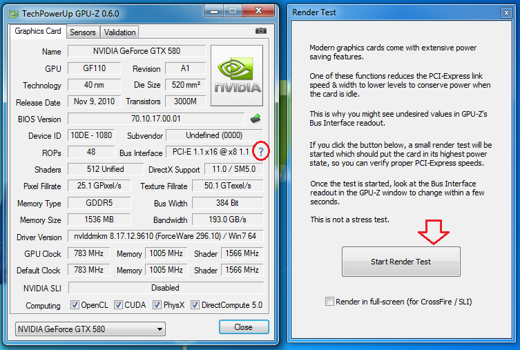

Ich hab mal geschaut, weiß es aber nicht genau. Deshalb mach mal von GPU-z einen Screen. Drück vorher aber auf das kleine Fragezeichen und starte den Rendertest. (Anhang Bild: Anleitung)
Ich schätze, dass dein Mainboard nur einen PCIe 1.00 x16 2.5Gbps besitzt und somit jede neue Graka einfach limitiert wird.
Am besten schaust du ob deine GPU oder deine CPU limitiert.

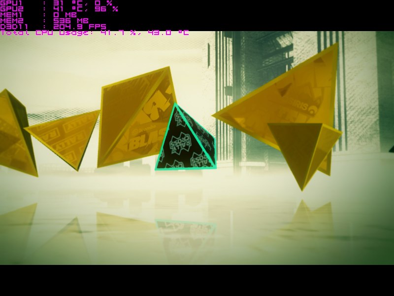

MSI On Screen Display Server und HWinfo machen sich da gut. (Anhang Bild 2: Dirt3 mit Auslastung: Memory, GPU, CPU und Temps)

Also bei mir steht PCI-E 1.1x16 @x16 1.1. Hab den Test gestartet und sehe schimmernde Farben und meine Grafikkarte dreht gut auf :D. Bis jetzt hatte ich noch keinen Pink-Screen mit dem Treiberupdate 295.73
