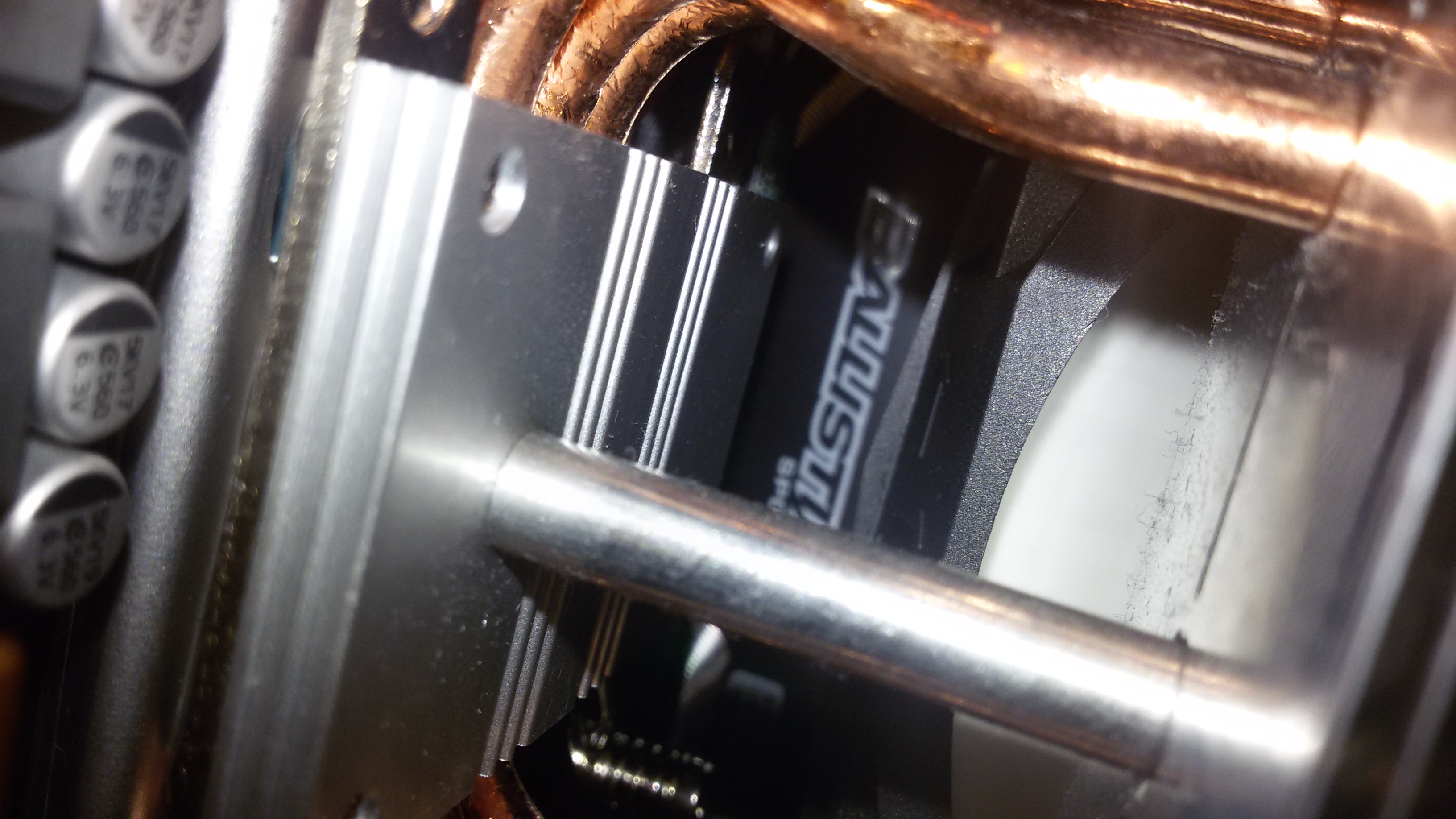

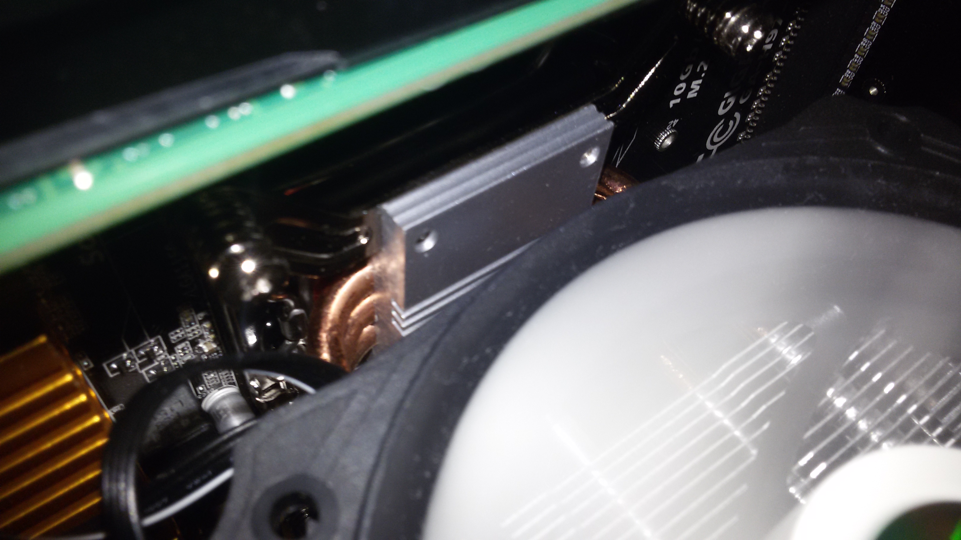

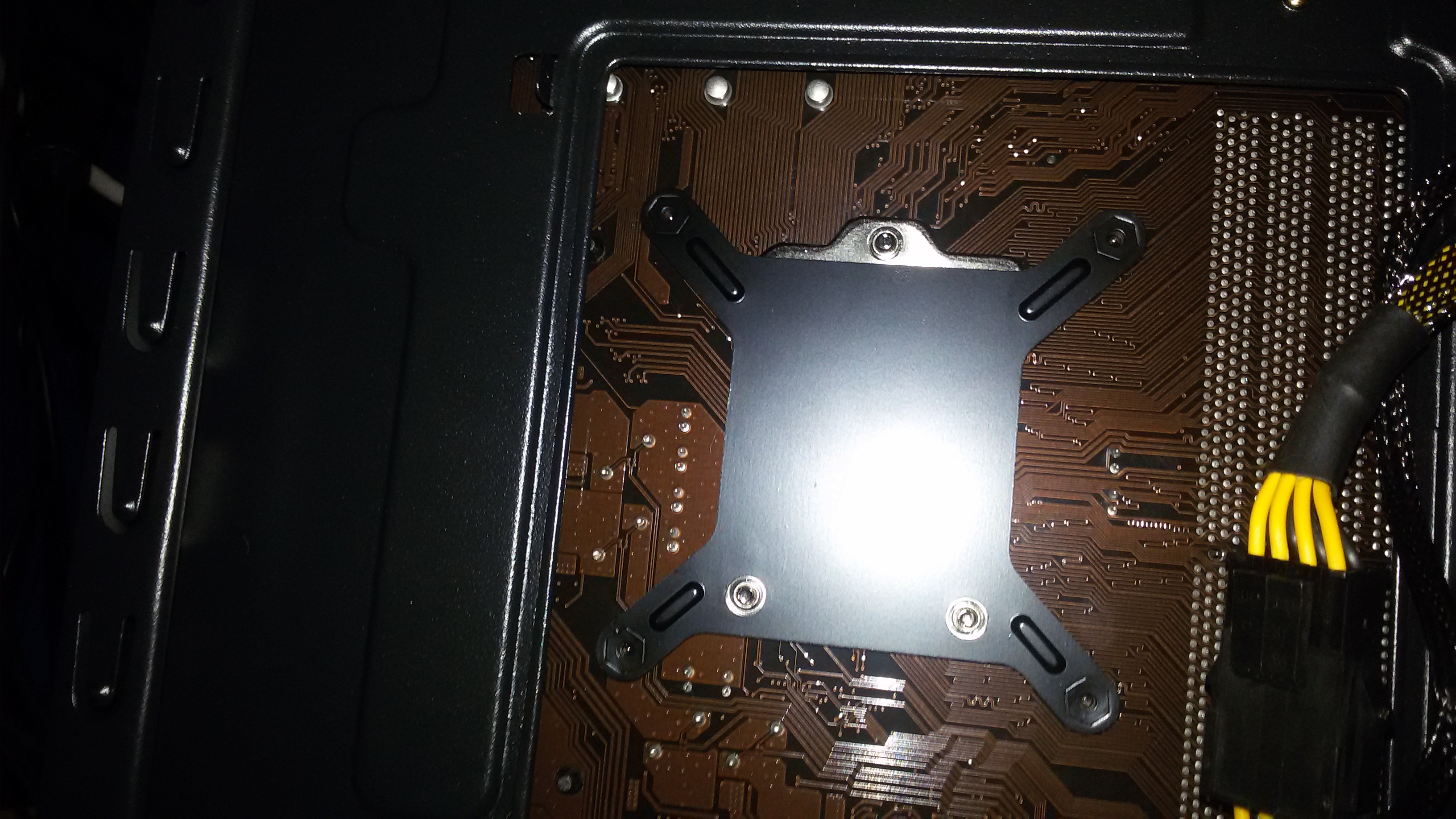

Ich mach morgen am besten mal ein paar Fotos. Bin aber erst ab 22uhr zuhause.
Edit:
Ich hab mir den Kühler jetzt nochmal genauer angeschaut. Schrauben sitzen fest und soweit man das erkennen kann ist da auch kein Spalt zwischen Cpu und Kühler. Werde mir morgen mal WLP (gibt es gescheite eig auch im Saturn?) holen und die am We neu auftragen. Die WLP die grade drauf ist war beim Kühler dabei. Vlt ist das ja einfach so eine schäbige die nur 3 Monate hält :D
Wenn die Temperatur dann immnoch nicht stimmt, mach ich den boxed drauf und wenn es dann immernoch heißläuft kann es doch nur an der CPU selbst liegen oder?
