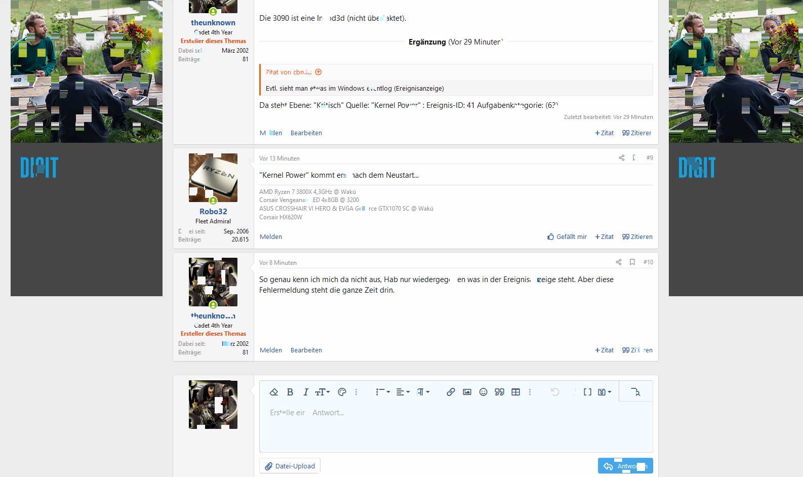

Da steht Ebene: "Kritisch" Quelle: "Kernel Power" : Ereignis-ID: 41 Aufgabenkategorie: (63)
"Kernel Power" kommt erst nach dem Neustart...
So genau kenn ich mich da nicht aus, Hab nur wiedergegeben was in der Ereignisanzeige steht. Aber diese Fehlermeldung steht die ganze Zeit drin.

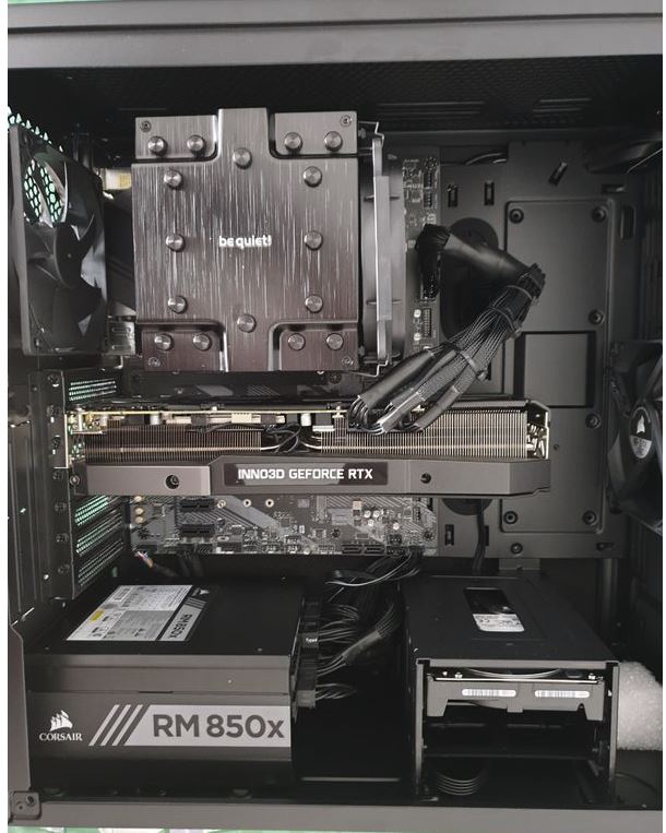

Also Hardwaretechnisch kenn ich mich da nicht so aus muss ich sagen. Die Rechner sieht offen so aus
Hatte das auch, aktuell nicht mehr. Ich habe im Bios Hyper M.2X16 ausgeschaltet. Check mal ob du solch eine (ähnliche) Einstellung bei dir findest.
Spiele mal mit dem erp-Bereit im Bios (Stromspareinstellungen). Habe dort alles deaktiviert außer APM mit S4+S5. ERP hat bei mir Blackscreen gemacht, ob das an zwei Monitoren liegt keine Ahnung. Meine Hardware ist okay, ich denke bei dir ist es ähnlich nur eine Bios Einstellung. Der PC ist auch wirklich aus, wenn er aus ist (keine LAN-LED leuchtet mehr, alle LED's am Mainboard sind aus....).
Hatte auch immer Kernel Fehler, aber keine Hardware war defekt. Eine kleine Bios Einstellung (siehe oben) half. Bei mir war es nach einem Kaltstart, Windows und nach ein paar Sekunden zack, Reboot. Nach dem Reboot lief der PC wieder durch.
Falls was übertaktet ist, mal auf Standard laufen lassen und Ram-Timings checken ob diese im Bios korrekt sind (Takt, Spannung...)
Teste es mal durch, evtl. hilft es. Viel Glück mehr fällt mir nicht ein :)
Das bedeutet das der Rechner unerwartet Strom los wurde.
Das kann sein das man den Rechner durch gedrückt gehaltenen Einschaltknopf ausgemacht hat.
Ansonsten bekam, war um auch immer, der Rechner kurzfristig keinen Strom.
Das wahrscheinlichste ist hier ein Problem mit dem Netzteil.
In seltenen Fällen wird der Rechner auch Strom los wenn der Prozessor aussteigt. In so einem Fall geht er auch einfach aus.
Nicht ganz.
Das bedeutet nur, dass der PC nicht ordnungsgemäss heruntergefahren wurde - das wieso hat erstmal gar nichts mit Strom zu tun auch wenn auch das zu den möglichen Ursachen gehört.
Man kann eben nicht vom Ergebnis auf die Ursache schliessen.
