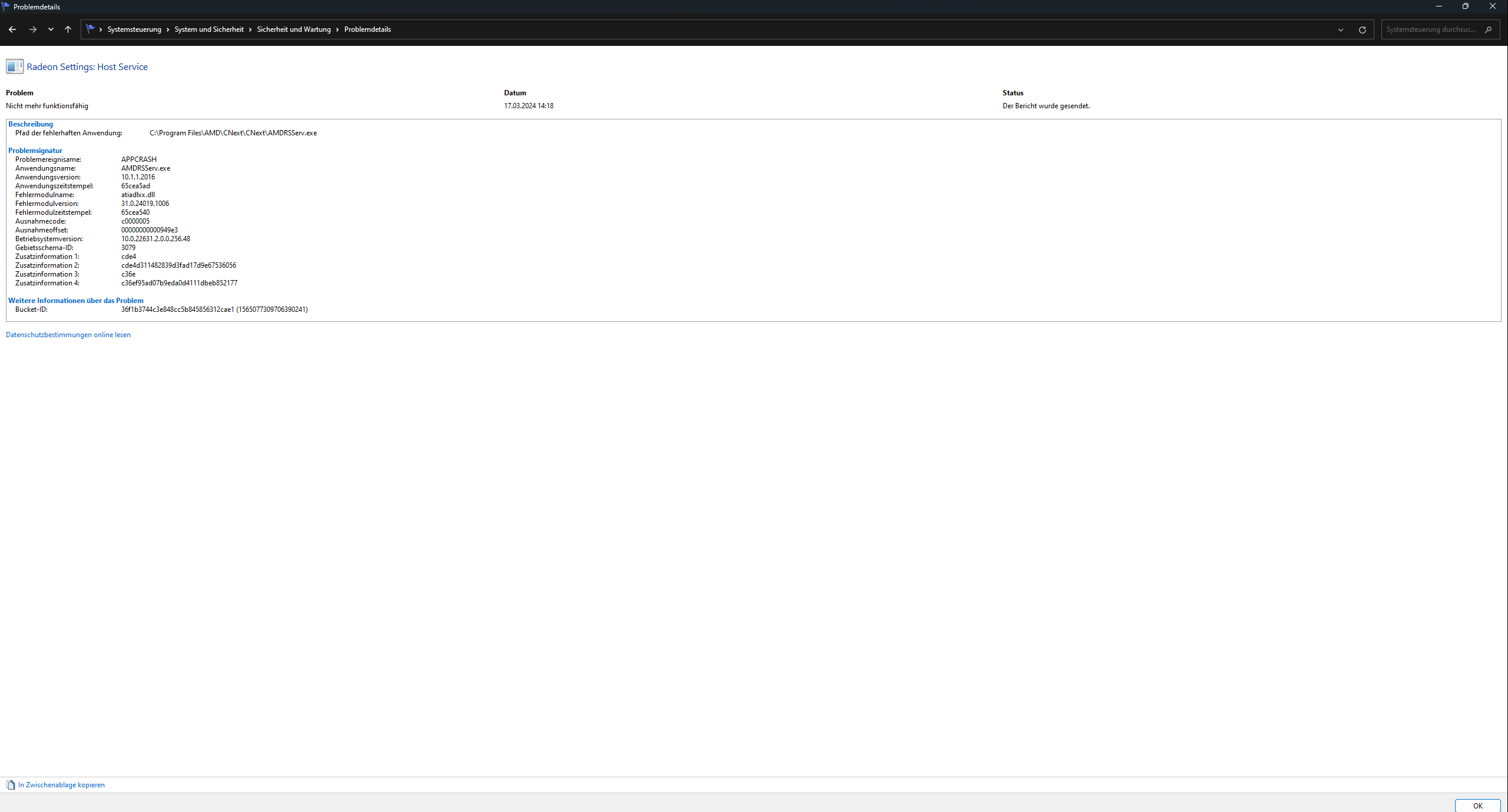

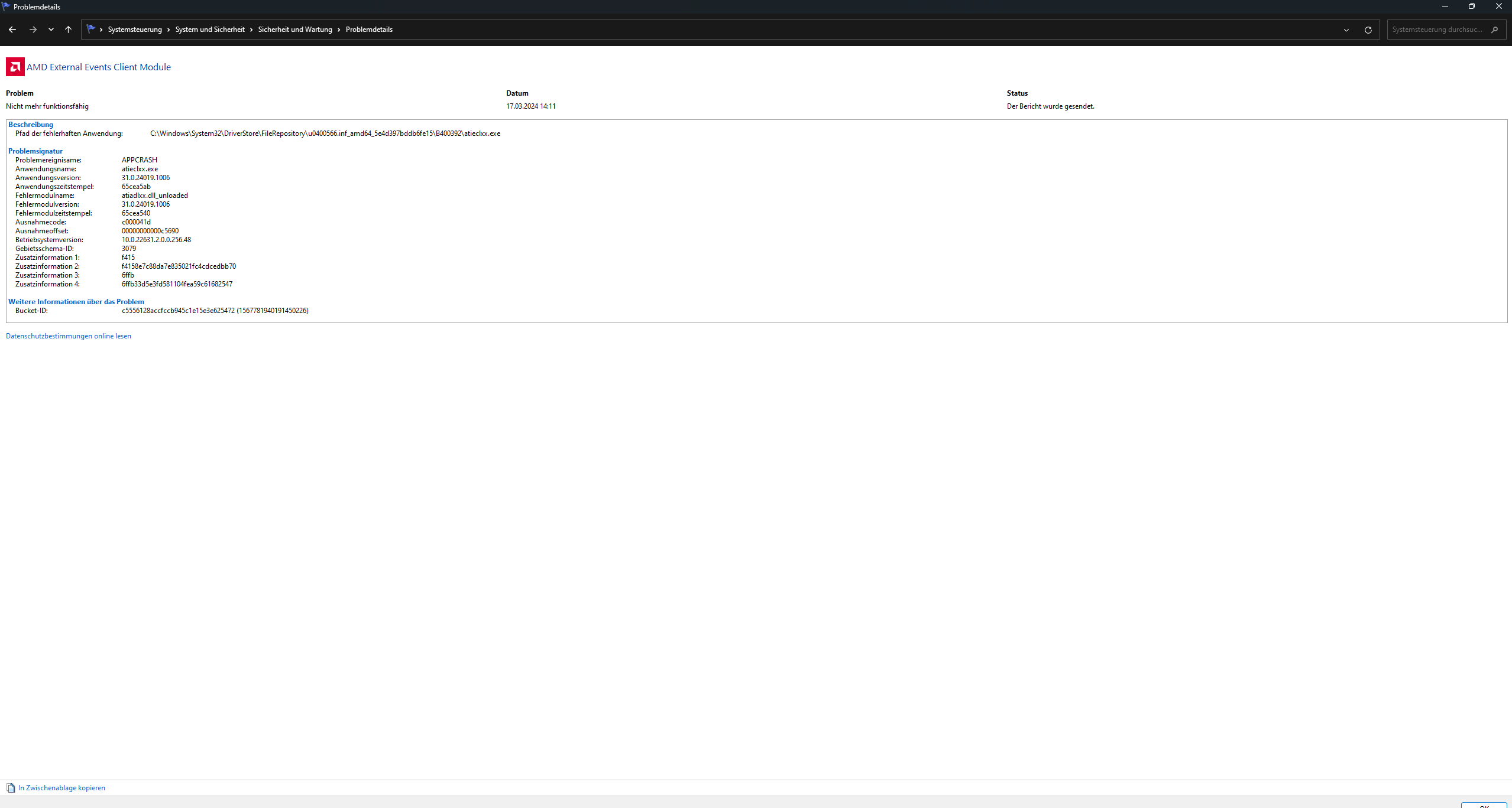

Welches Netzteil genau? Welcher RAM?
Der Screenshot ist nett gemeint, aber du musst schon in die Einträge klicken um die genauen Fehlermeldungen zu sehen.
Du schreibst außerdem, die CPU hat die ganze Zeit 55-65° Temperatur. Auch im Leerlauf?
ANdi97 schrieb:
Mein Bildschirm wird schwarz während dem Zocken und fährt herunter und wieder hoch Bildschirm bleibt weiterhin schwarz aber alles läuft im Hintergrund.
Wie meinst du das genau? Neustart und läuft im Hintergrund weiter sind was komplett anderes.
Netzteil ist glaube ich von BE-Quiet und Ram von Kingston

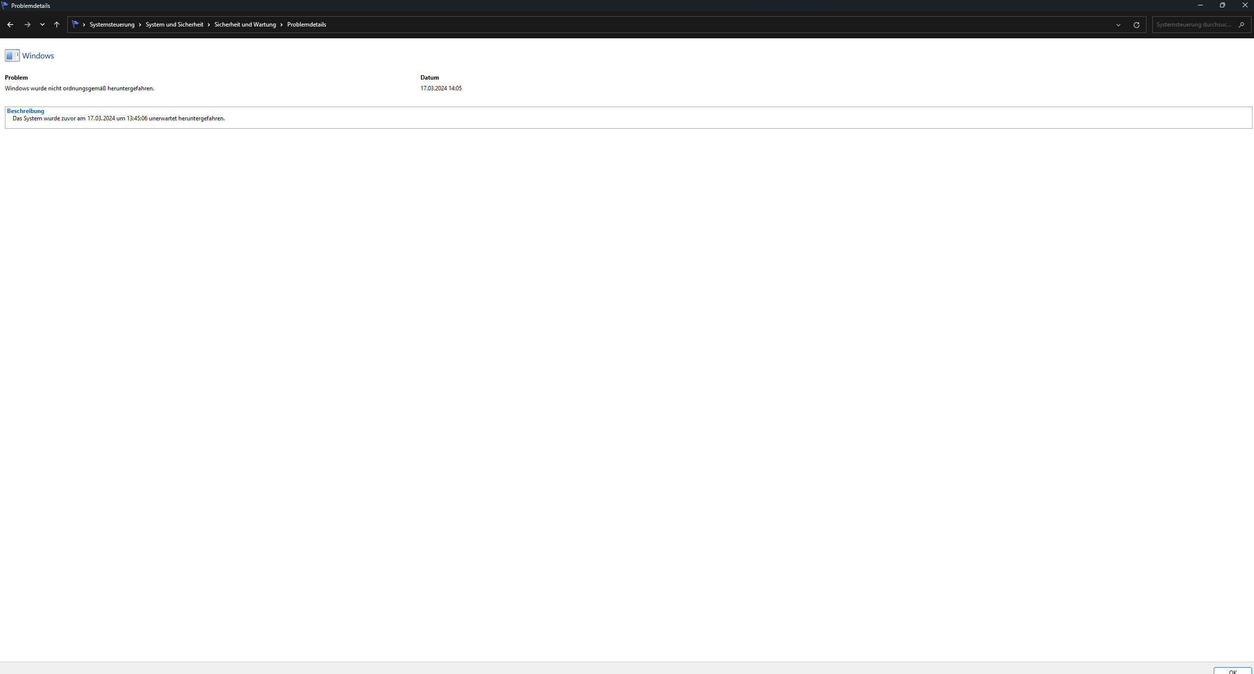

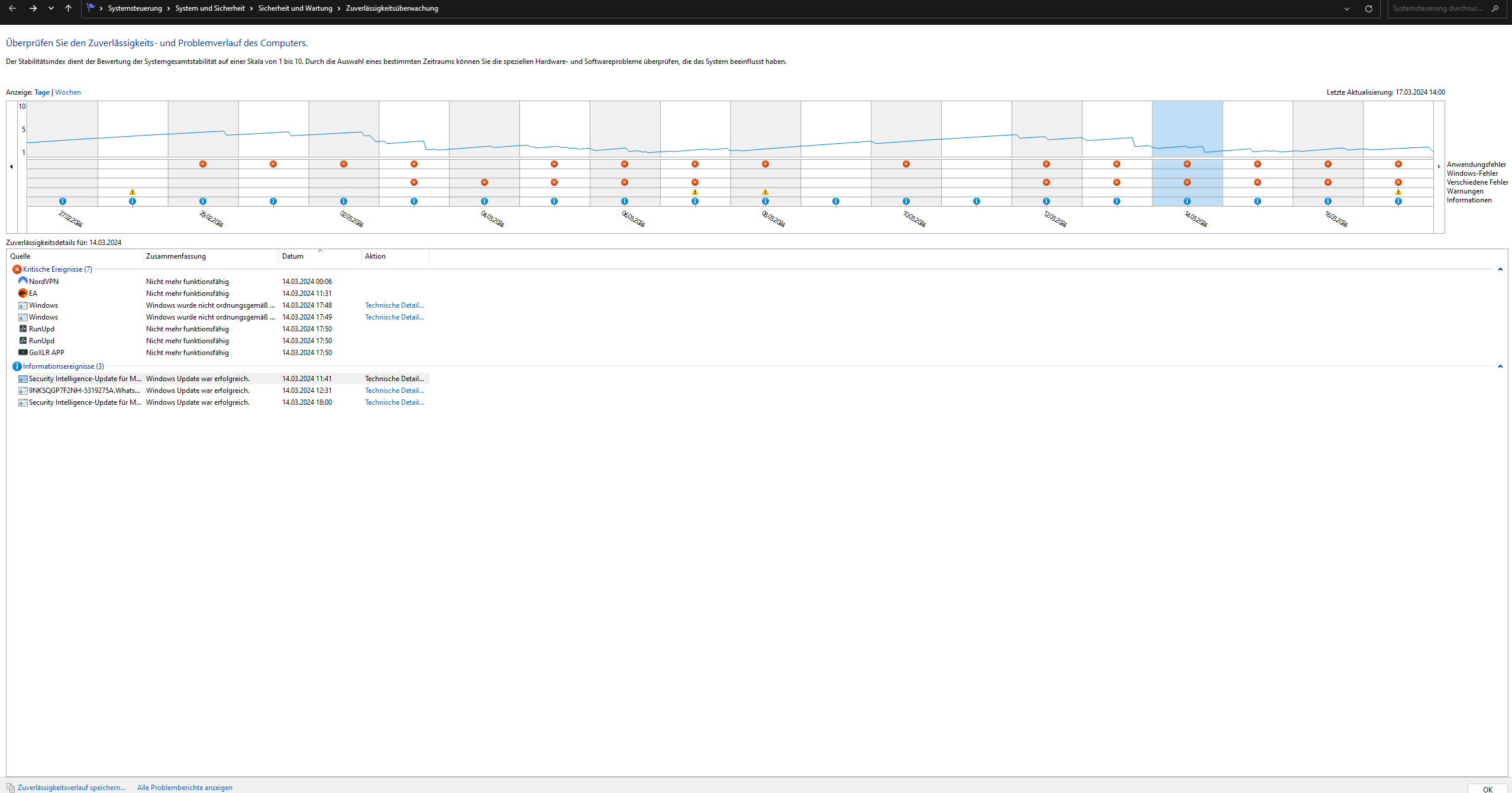

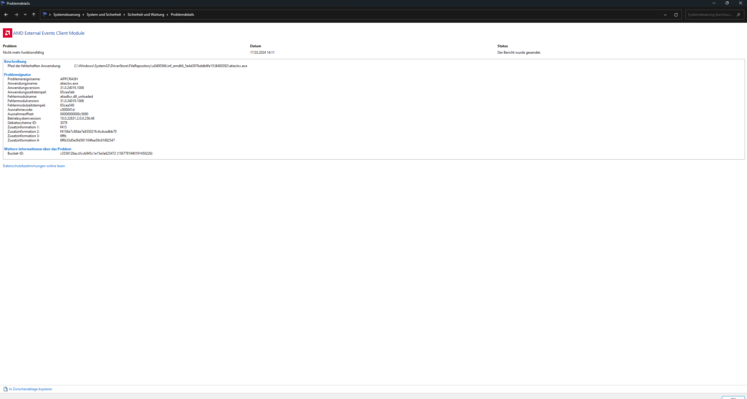

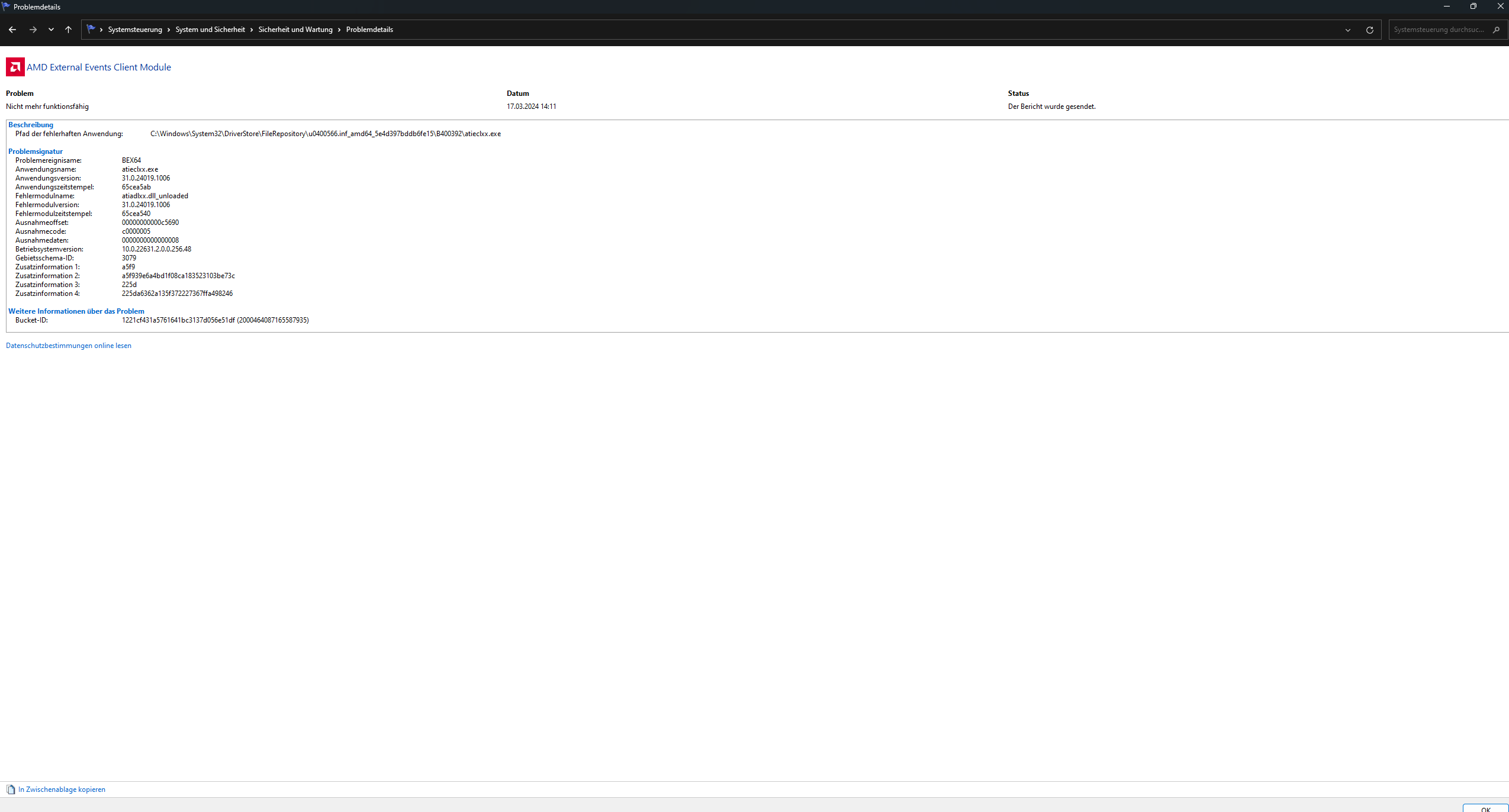

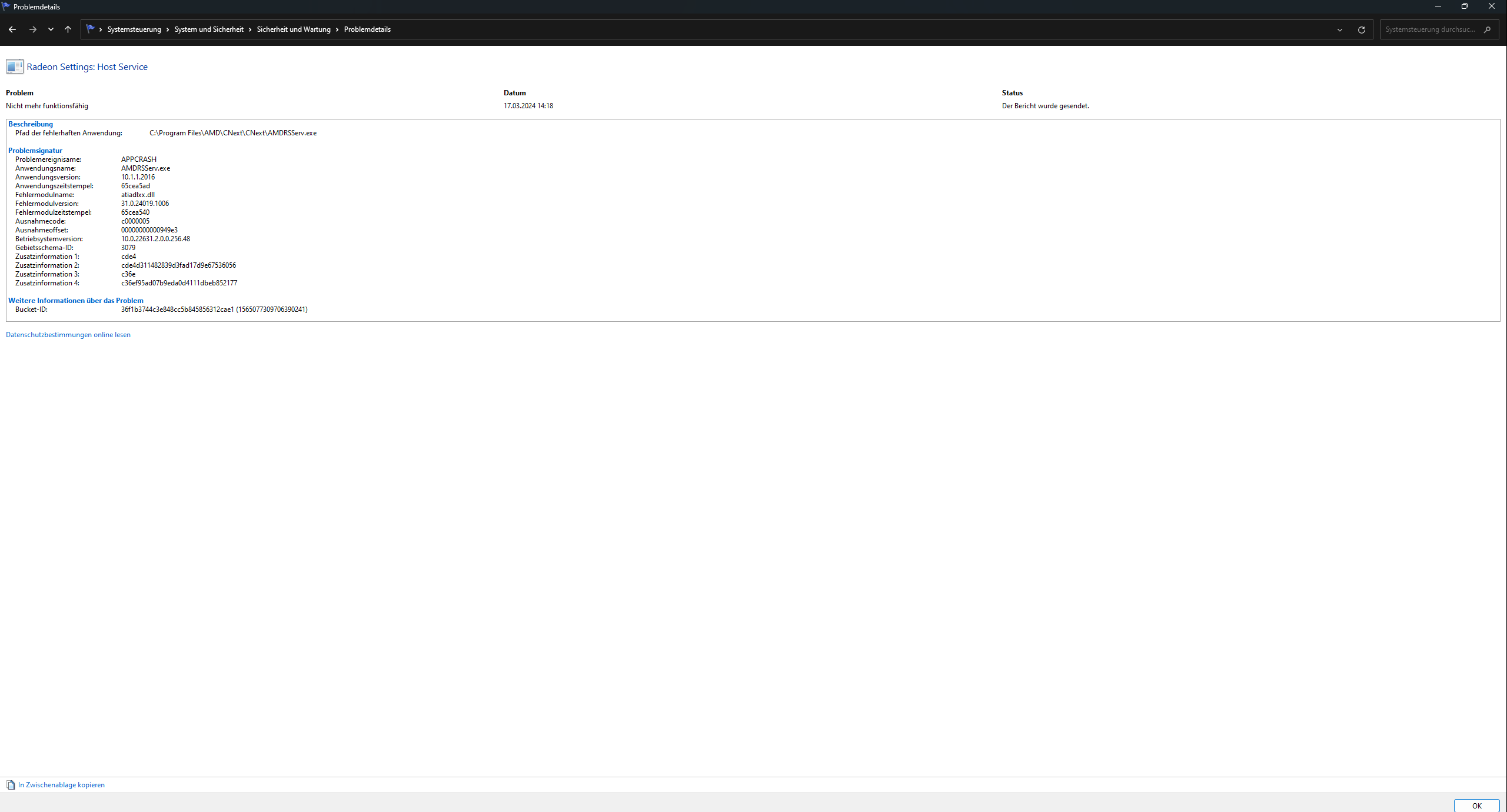

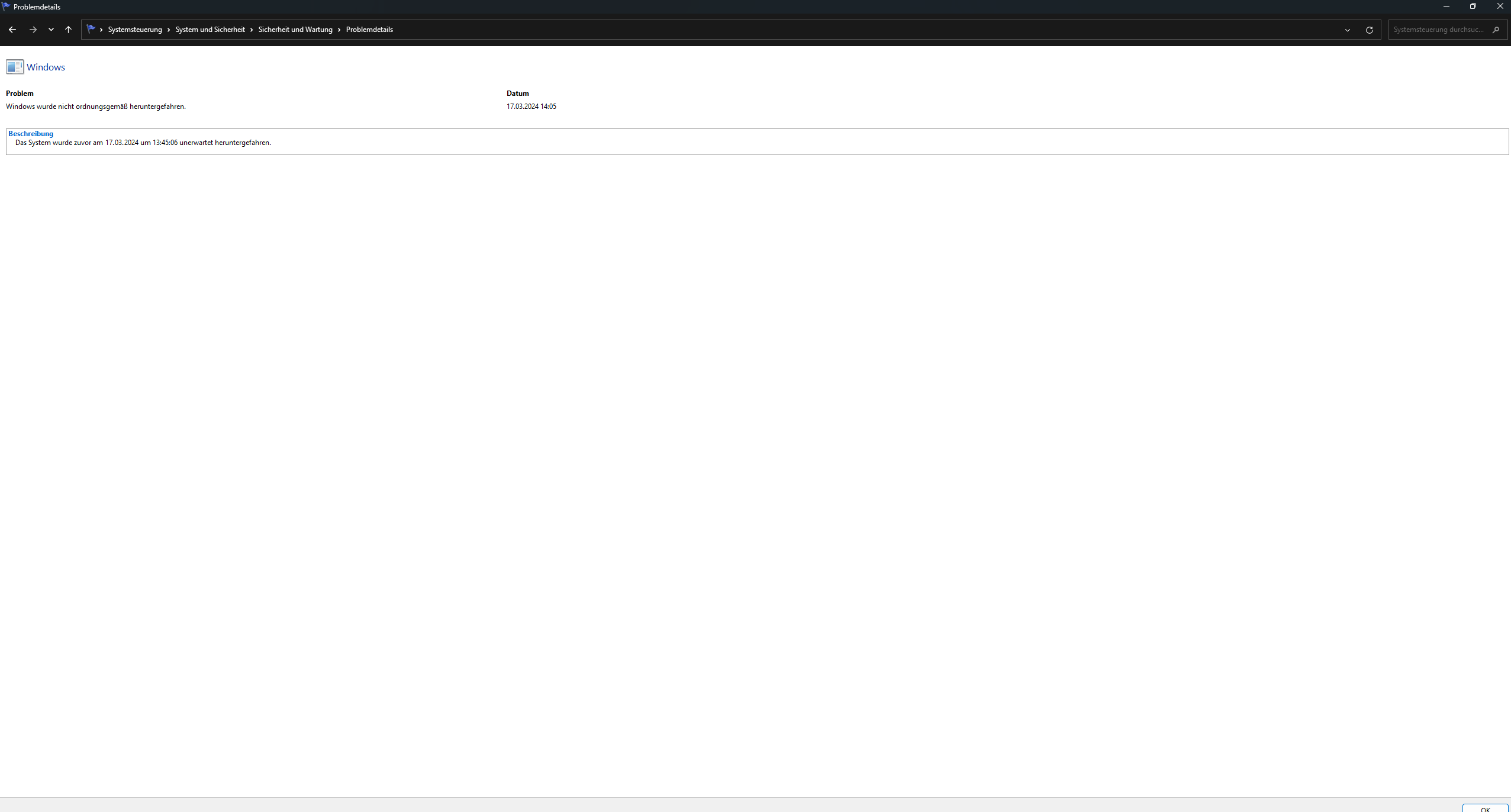

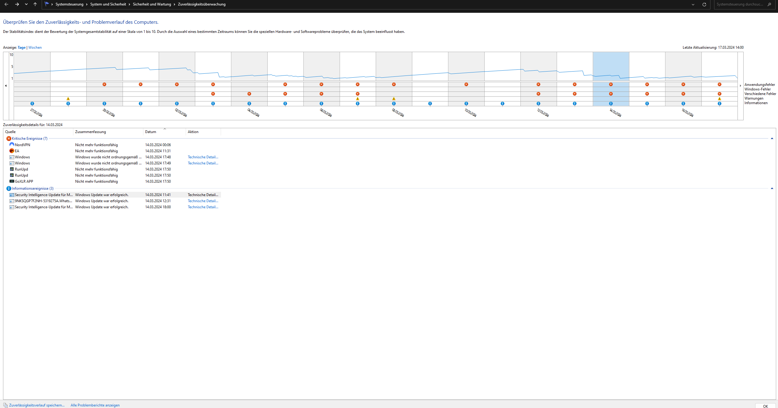

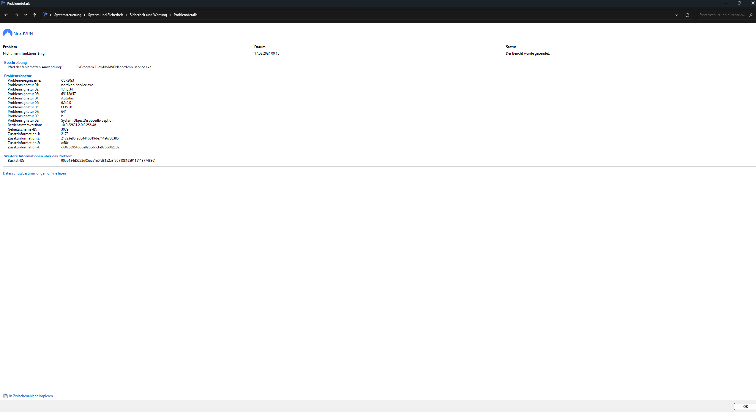

die Sreenshots sind von allen kritischen Ereignissen
Treiber für die Grafikkarte neu installieren.
Andere auch ältere Treiber versuchen.
Andere Grafikkarte einbauen.
HAb die Treiber schon neu installiert und eine andreas GraKA hab ich nicht

Laut den Fehlermeldungen nach zu urteilen, steigt die Grafikkarte bzw. der Treiber ständig aus. Mit DDU deinstallieren und den aktuellen Treiber neu installieren.
Außerdem Terminal (Administrator) starten und sfc /scannow eingeben. Findet er Fehler, danach nochmal den Befehl starten.
