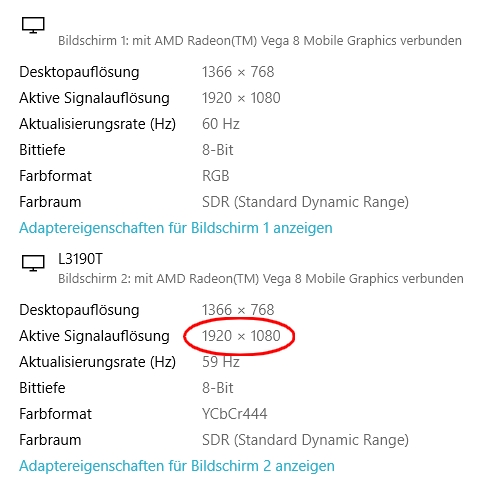

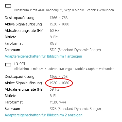

ich habe ein Huawei Matebook D (Ryzen 5, Vega 8) und möchte einen schon etwas älteren Bildschirm anschließen, allerdings zeigt der nur "Out of Range" an. Die Auflösung habe ich schon verringert (empfohlene Auflösung für den Bildschirm ist 1366 x 768), allerdings steht bei "Aktive Signalauflösung" weiterhin 1920 x 1080 (s. Screenshot). Ich denke, dass da der Fehler liegt. Kann man die aktive Signalauflösung irgendwo ändern? Beim Laptop einer Freundin (Intel UHD Graphics 620) hat der Bildschirm sofort funktioniert, da wurde alles automatisch angepasst und bei aktive Signalauflösung stand dann auch sofort 1366 x 768.
Würde mich sehr über Hilfe freuen!

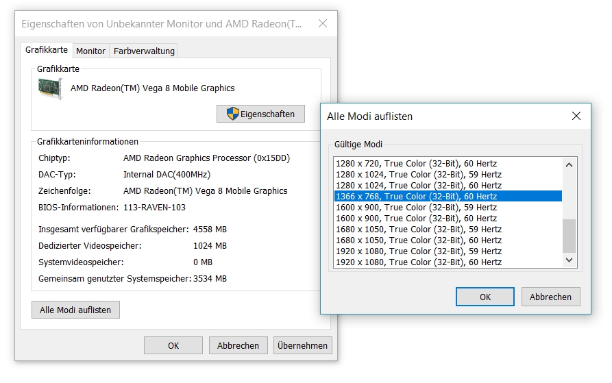

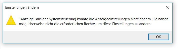

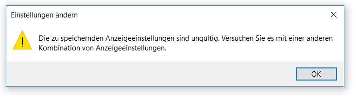

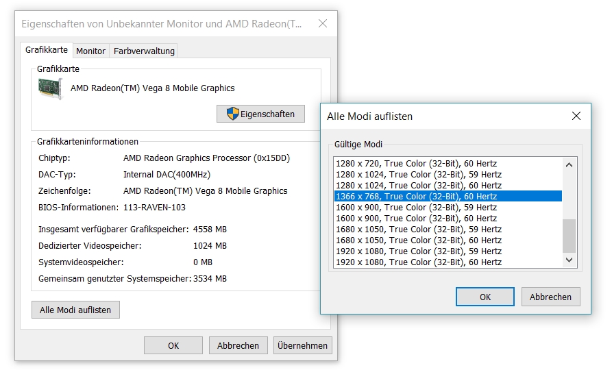

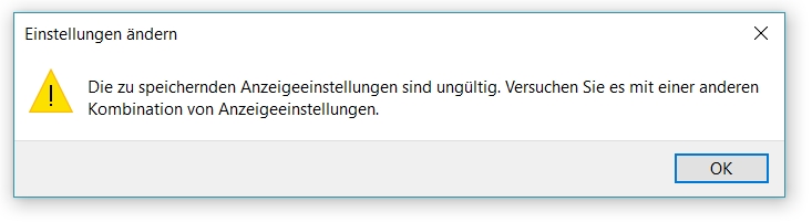

Ich bin auf Adaptereigenschaften und dann auf Alle Modi auflisten. Da konnte ich dann 1366 x 768, 60Hz auswählen, aber wenn ich das speichern will, kommt erst eine Meldung, dass ich nicht die erforderlichen Rechte habe, und wenn ich da auf OK klicke, kommt nur dass die Einstellungen ungültig sind...

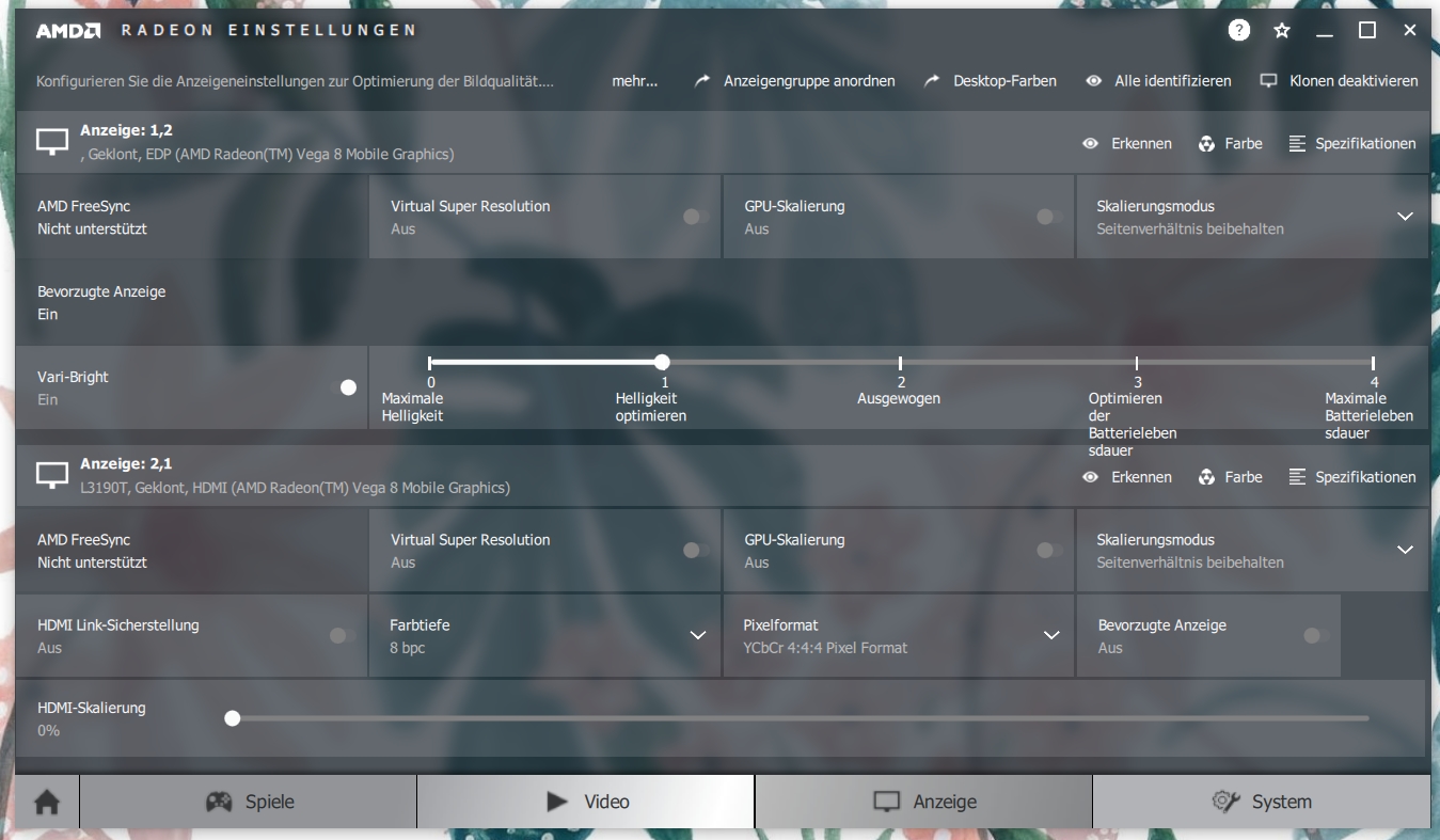

Öffne mal die Einstellungen des AMD-Treibers und nicht der Anzeige bzw. den Eigenschaften zum Monitor. . Der Grafik-Treiber wird sicherlich unten rechts neben der Uhr in der Taskleiste angezeigt oder hat im Startmenu eine App hinterlegt, damit du da was einstellen kannst. Dort solltest du für diesen Monitor auch eine Einstellung finden.

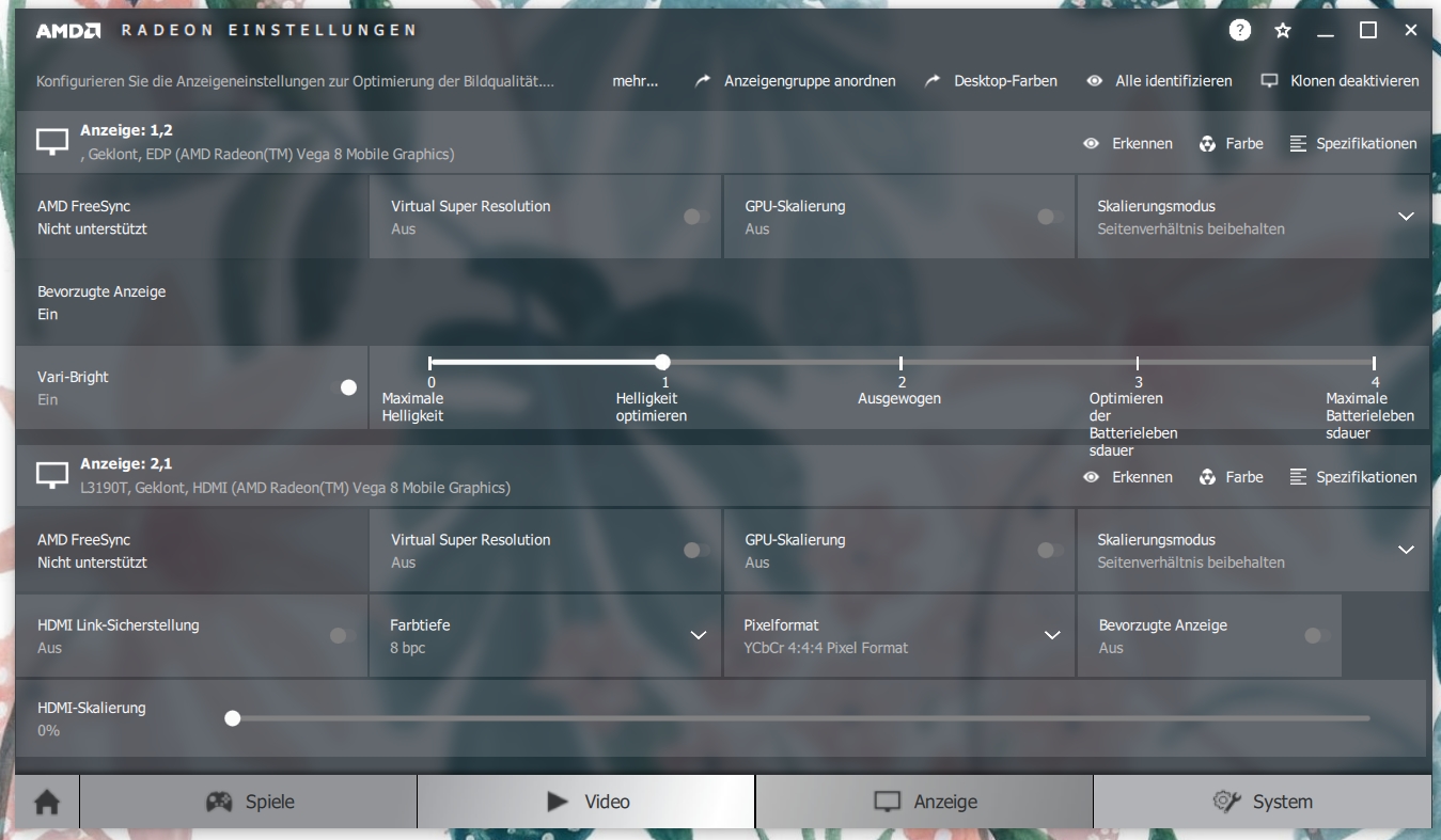

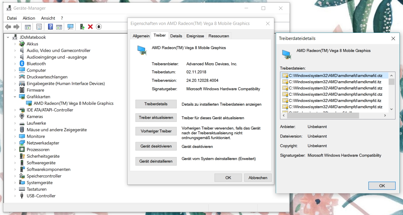

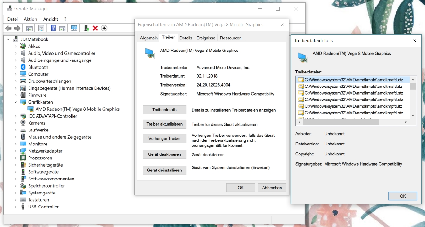

In den AMD Einstellungen ist der Bildschirm aufgeführt, aber ich seh nichts, wo ich die Auflösung ändern kann.. und über den Geräte-Manager find ich auch nichts.
