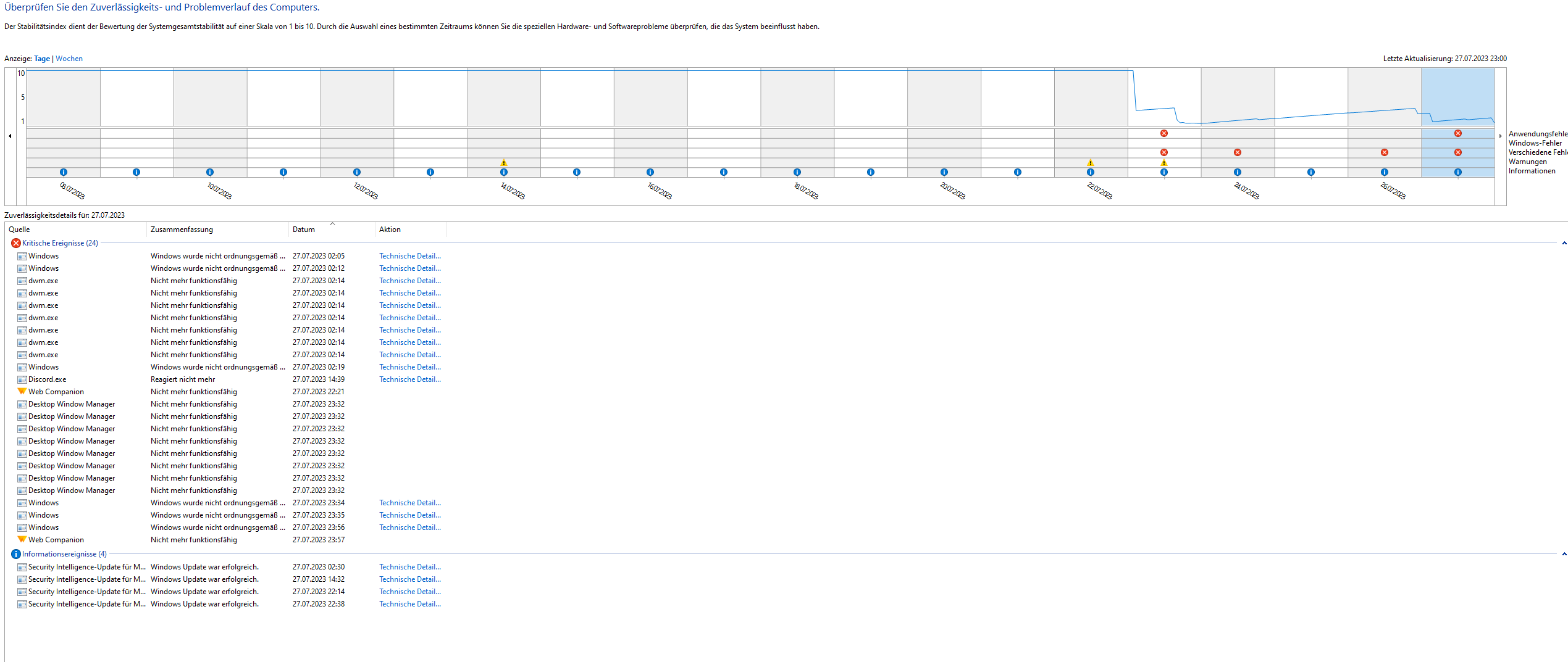

Vermutlich Reset gemacht, weil der "Desktop Window Manager (DWM)" ständig crasht und es freezt.
Dass hier die Zeit des Eintrags im Zuverläßigkeitsverlauf auf einige Minuten nicht passt ist duchaus normal.
Hardwarefehler (LiveKernelEvent) sieht man mal keine. Das könnte hier auch ein Software/Treiber Problem sein.
Jo, Netzteil ist ein älteres, billiges, mieses MuliRail und womöglich für den ganzen Kram verantwortlich.
