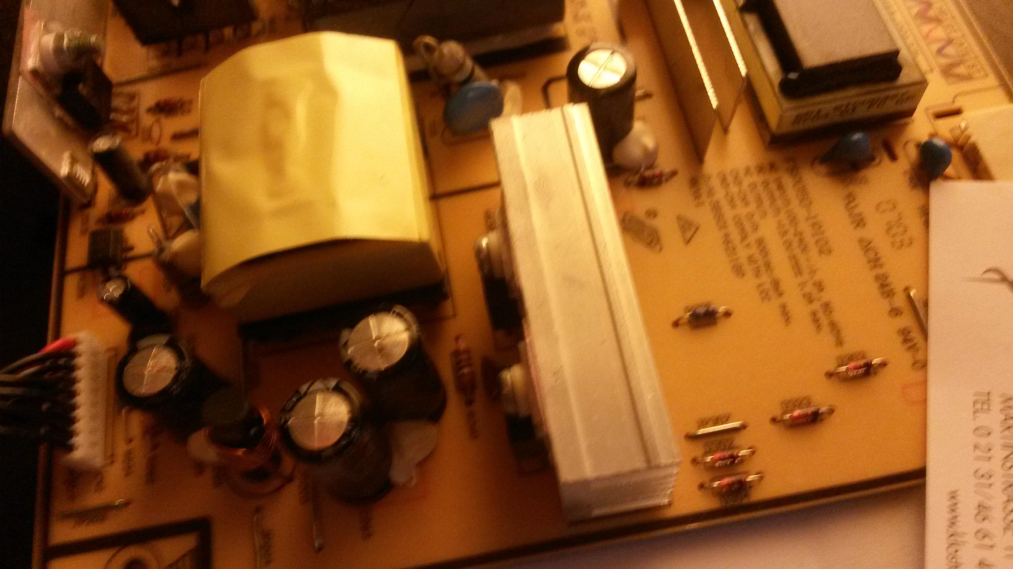

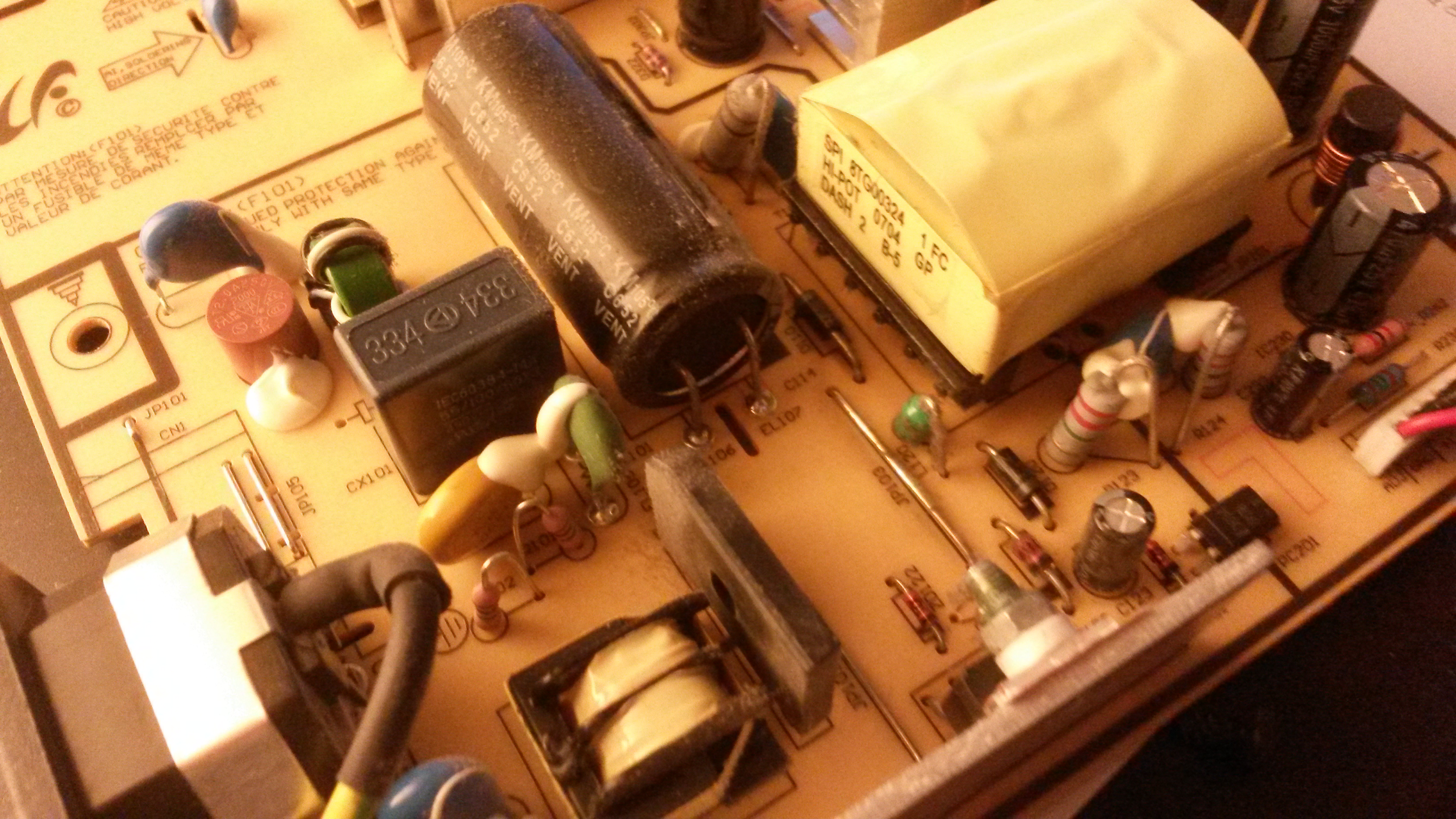

Ich nutze einen Samsung Syncmaster 206BW als meinen zweiten Bildschirm. Dieser funktioniert aber leider nicht mehr, er blinkt nur noch, was für mich bedeutet, dass er kaputte Transistoren hat. Nun habe ich ihn aufgeschraubt und bin mir leider nicht sicher, ob das weiße "Zeug" drumherum nun aus den Transistoren stammt oder ob es etwas anderes ist.
Ich weiß, dass die Transistoren kaputt sein sollten in einem solchen Fall, ich möchte mir aber sicher sein.
Ich habe zwei Bilder im Anhang mit hochgeladen.
Das ist nicht normal, oder?

Hi und wilokmen im Forum.
1. Es sind keine Transistoren sondern Kondensatoren. Sehr großer Unterscchied ;)
2. Wenn du den Name nicht kennst sollte das ein Profi machen! Auch an einem Netzteil, welches nicht eingesteckt ist, kann noch eine Spannung herschen welche dich tötet! Daher Finger Weg und den Prodi machen lassen.
Zu deiner Frage aber doch das ist völlig normal daher lass da umbedingt ein Profi dran und mach alles wieder zusammen.
das weise zeug müsste kleber sein
aber die kondis sind durch schon dicke backen bekommen
also neue kondis rein am besten marken kondis verbauen und nicht was samsung da verbaut hat

Danke esingers! Ich werde sicherheitshalber alle sieben Kondensatoren austauschen, damit ich möglichst lange Ruhe habe.
Ich werde mich dann mal weiter informieren :)
Vielen Dank für die Hilfe!
ich würde persönlich alle konddis tauschen lieber nur eine Marke drinne als sowas was Samsung da gemacht hat
wenn nicht dann die tauschen die oben gewölbt sind
Ja das hatte ich auch vor direkt alle zu tauschen. Better save than sorry.

Auf dem Bild sind Elektrolytkondensatoren zu sehen. Solche haben im Vergleich zu neueren Papier- oder Kunststofffolienkondensatoren einen deutlich niedrigeren Isolationswiderstand und dadurch eine recht kurze Selbstentladezeit. Wir reden hier von Stunden. Zur Sicherheit kann (und sollte) man aber einfach mittels Spannungsmesser die Kondensatoren entladen, bevor man weiter "handgreiflich" wird.

Woher bist du dir eigentlich sicher, dass der Fehler von den Kondensatoren ausgeht? Ein gewölbter Kondensator heißt noch lange nicht, dass er auch defekt ist.

aber gewölbe konndis sollte man nicht auf die leichte schulter nehmen
schon oft erlebt
also kann man nicht auschliesen das die konndis nicht dran schuld sind
Ausschließen kann man das sicher nicht, nur wäre es etwas blauäugig anzunehmen, den Fehler offensichtlich gefunden zu haben. Es gleicht vielmehr einem Glücksspiel ;)
in meinen augen sind die konndis dran schuld für die Probleme
da die schon dicke backen haben das sagt schon alles
habe es schon oft bei PC nt gesehen dicker kondis und das nt war platt egal ob be quiet oder andere marke
also neue konndis rein und gut ist
In den meisten Fällen sind es kaputte Kondensatoren, das Phänomen ist weitläufig bekannt, sodass ich da gar nicht groß weiter nach einer anderen Fehlerquelle suche. Wenn es am Ende dann doch was anderes ist, whatever, dann hab ich halt pech gehabt, allzu viel hat es mich dann nicht gekostet und ich habe immerhin ein klein wenig Erfahrung in der Löterei gemacht :D
