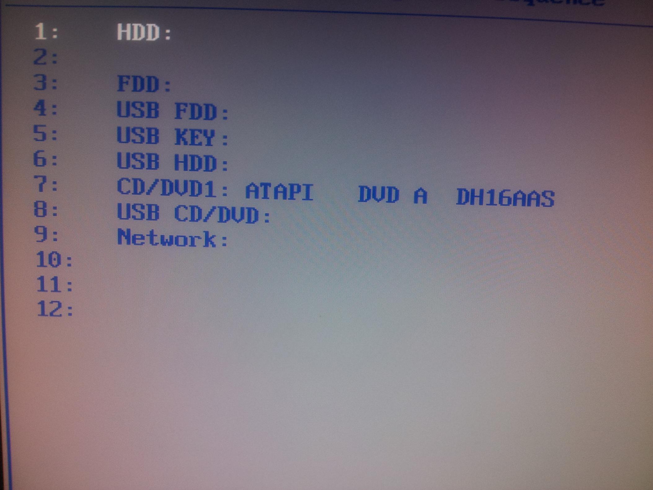

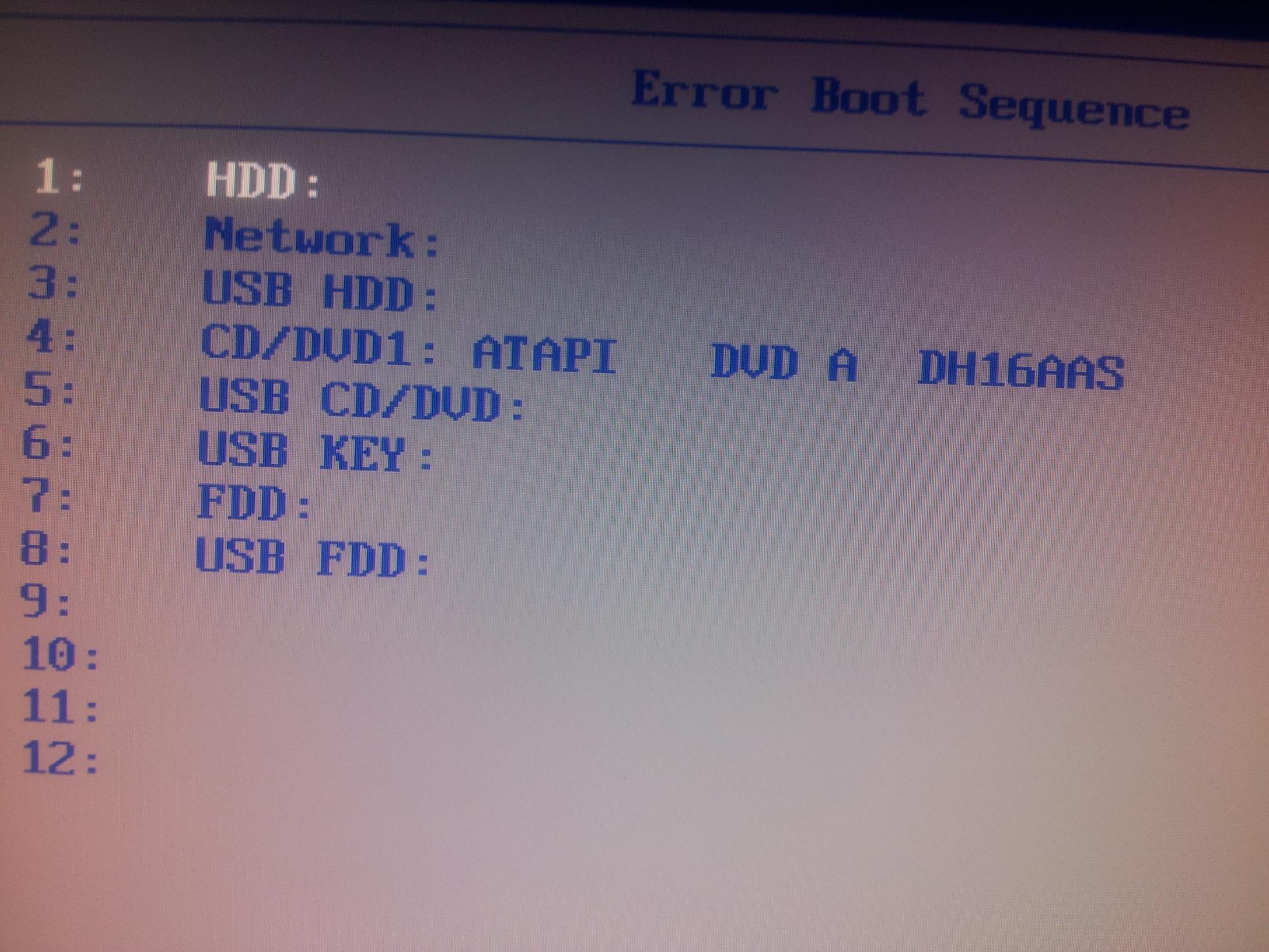

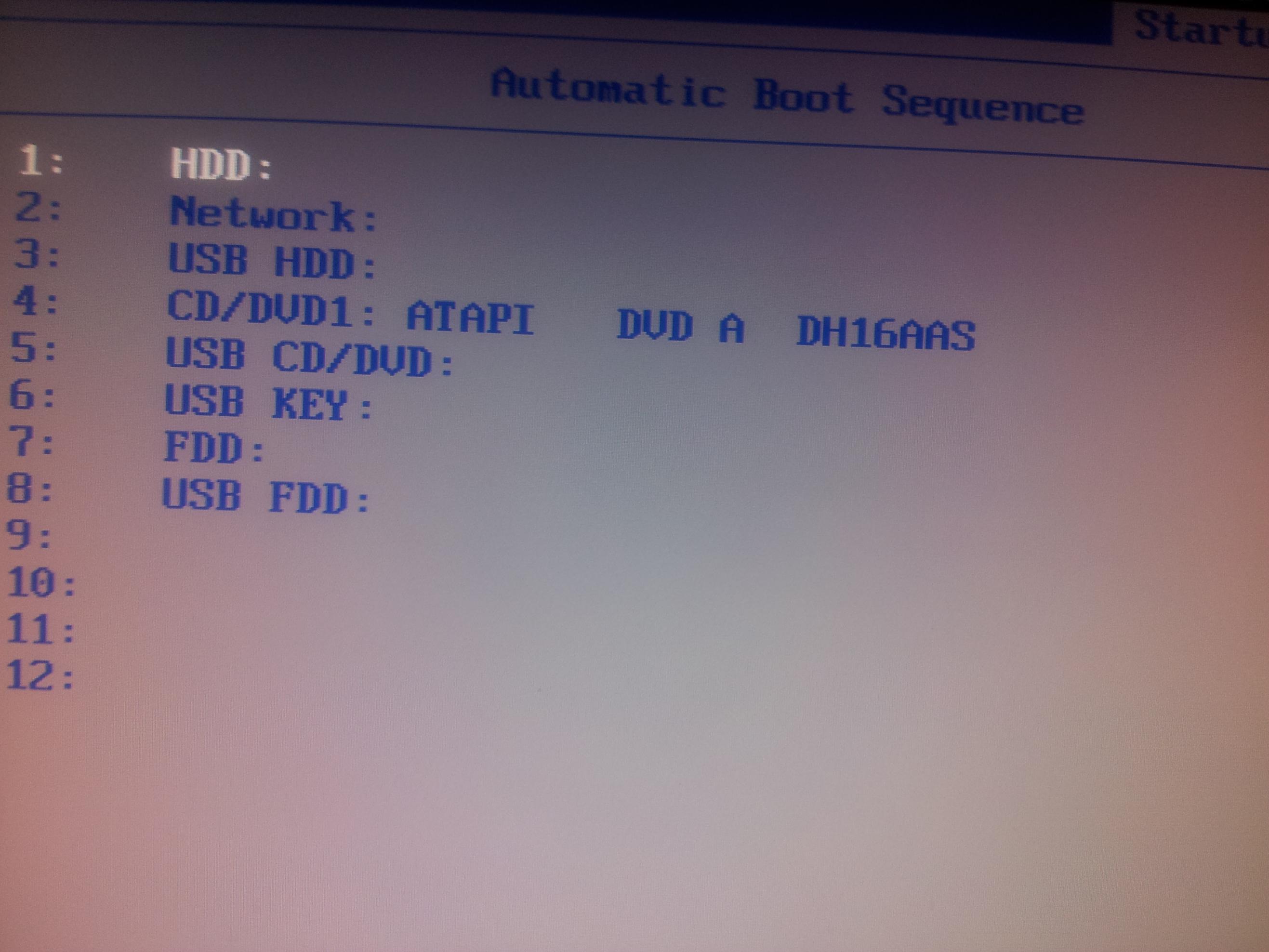

Ich habe ein Lenovo K320. Seit einigen Wochen macht der Rechner beim Kaltstart folgenden Fehler: REboot and Select Proper Device or Insert Boot Media in Slected Boot Device and Press a Key.
Batteriewechsel wurde durchgeführt.

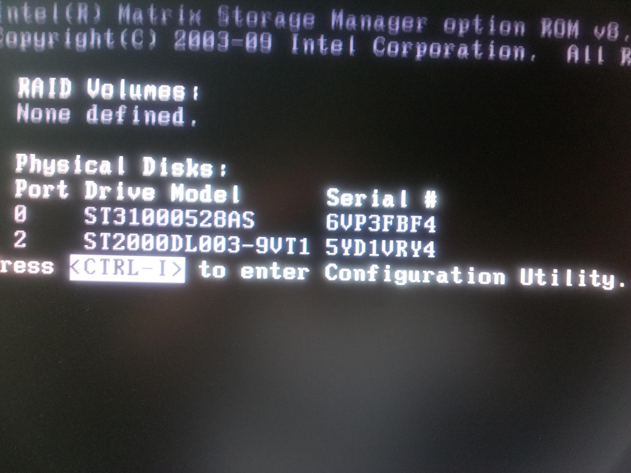

Wenn ich den Rechner starte kommt der Lenovo Bildschirm auf dem ist zu sehen
Raid Volume : non defined
Dann kommen die Festplatten. Sie werden richtig angezeigt.
Ich habe einfach mal ein paar Fotos hochgeladen. Liegt es an diesen Raid System ? Keiune Ahnung. Hatte mich bisher geweigert mit Raid zu arbeiten. Wo stelle ich das Raid denn ein.

Da keiner antwortet:
Du muß die restlichen BIOS Punkte durchgehen und mal sehen, ob da irgendwo ein Punkt mit dem Festplatten Setup ist. Meist bei SATA Controller und AHCI Setup.
Außerdem mal nach einem BIOS Update schauen.
Da Du die Batterie schon gewechselt hast, nehme ich mal an, das die Standardeinstellungen im BIOS gesetzt sind. Ansonsten mal das BIOS auf Standard zurückstellen oder ein CMOS Reset machen.
Hast du die Batterie selber gewechselt?
bei den meisten mainboards sind gute raid-anleitungen dabei. hast du sowas nicht?
