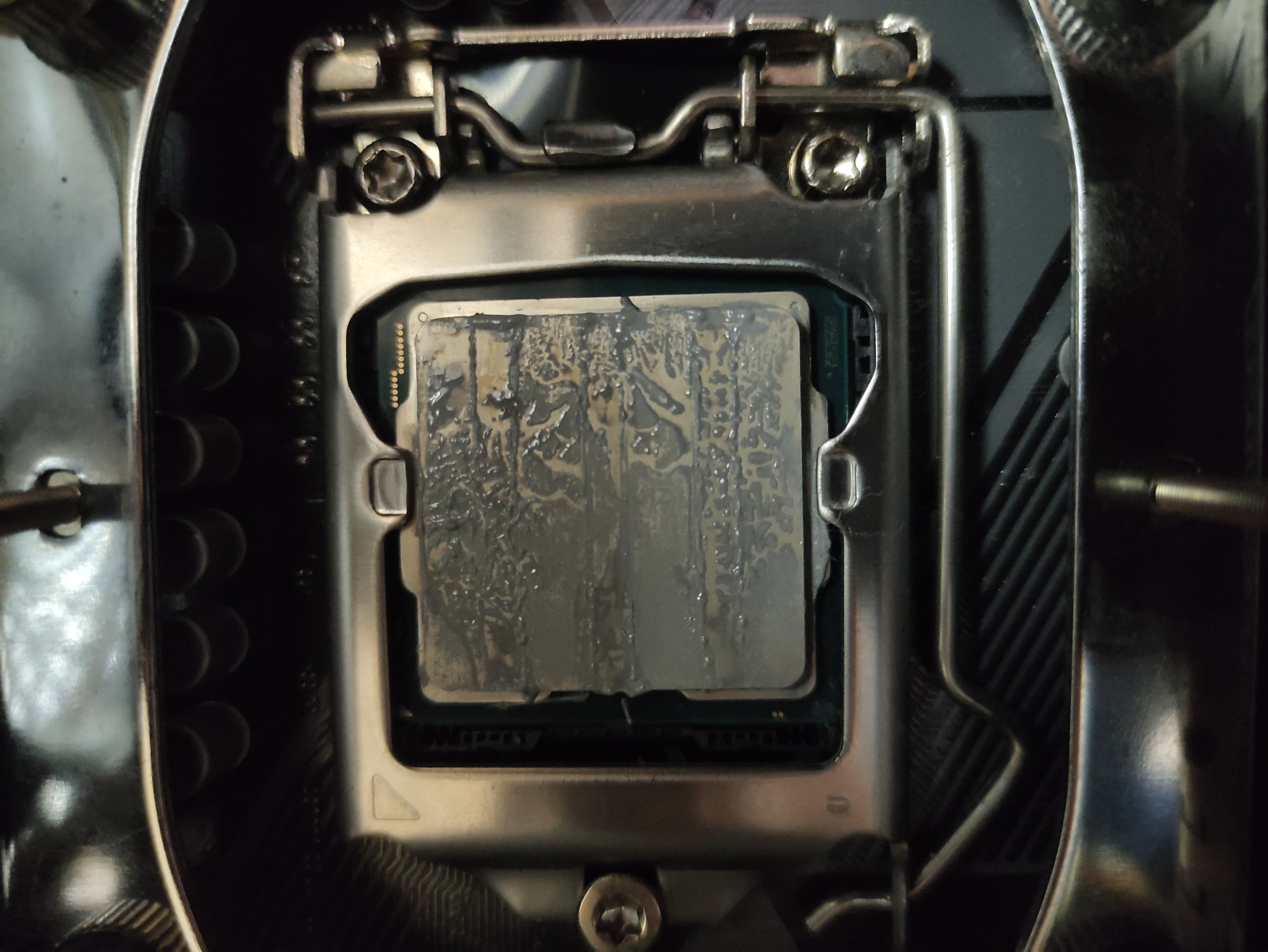

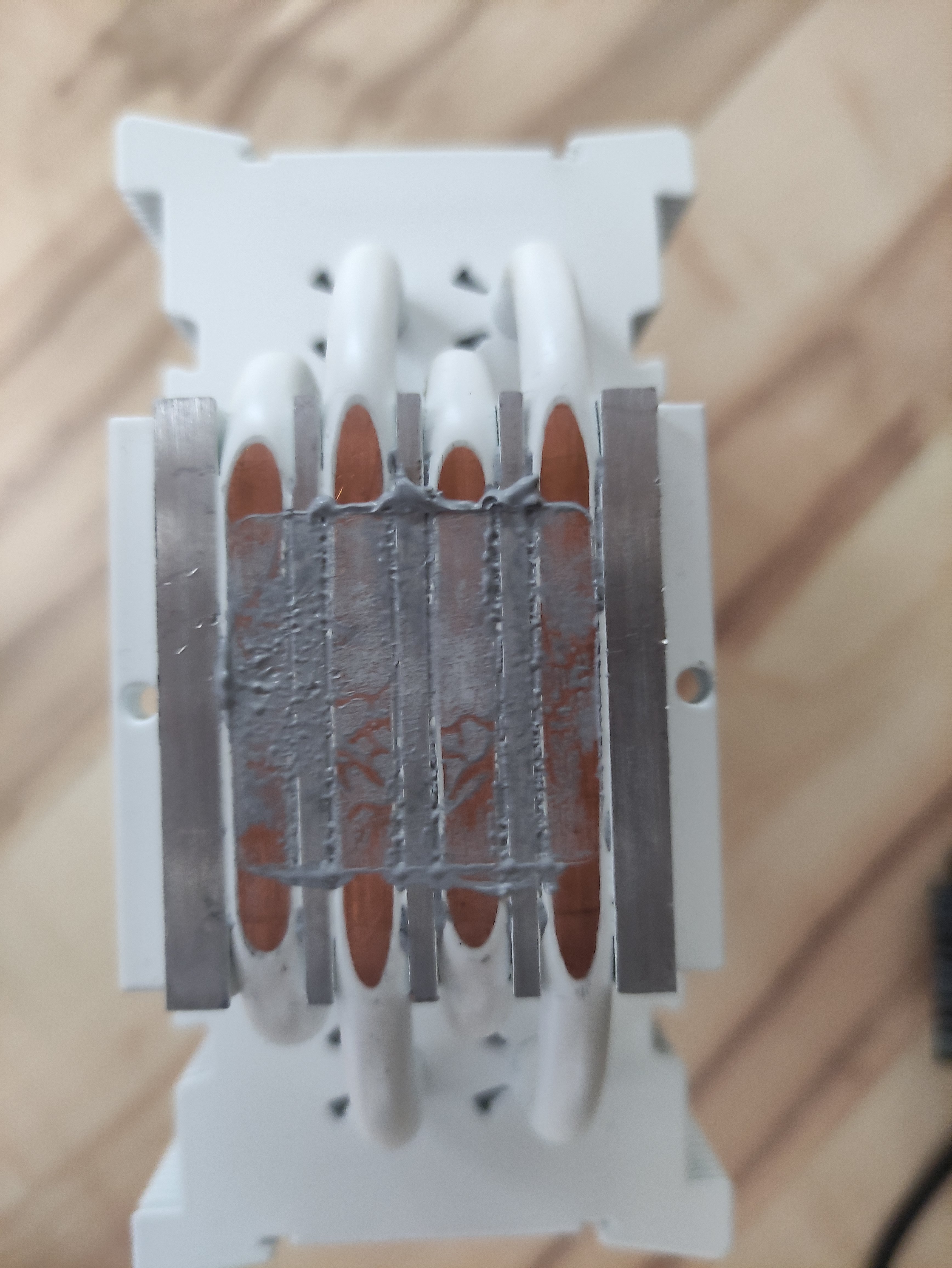

Ich habe mal den Kühler der CPU entfernt und mein laienhaftes Auge sagt mir, dass die Paste nicht sonderlich gut aussieht, oder? Ich Bitte um die Einschätzung von jemandem der mehr Ahnung hat als ich.

Mach das ganze sauber sobald du neue Pastte hast und die dann anschließend, anständig aufrägst.
Hab heute neue Wärmeleitpaste aufgetragen, konnte ca 30 Minuten spielen, dann ist der PC wieder ausgegangen.
Hab zwischenzeitlich die Temperatur geprüft und sie hat größtenteils zwischen 85 und 90 Grad gependelt.
