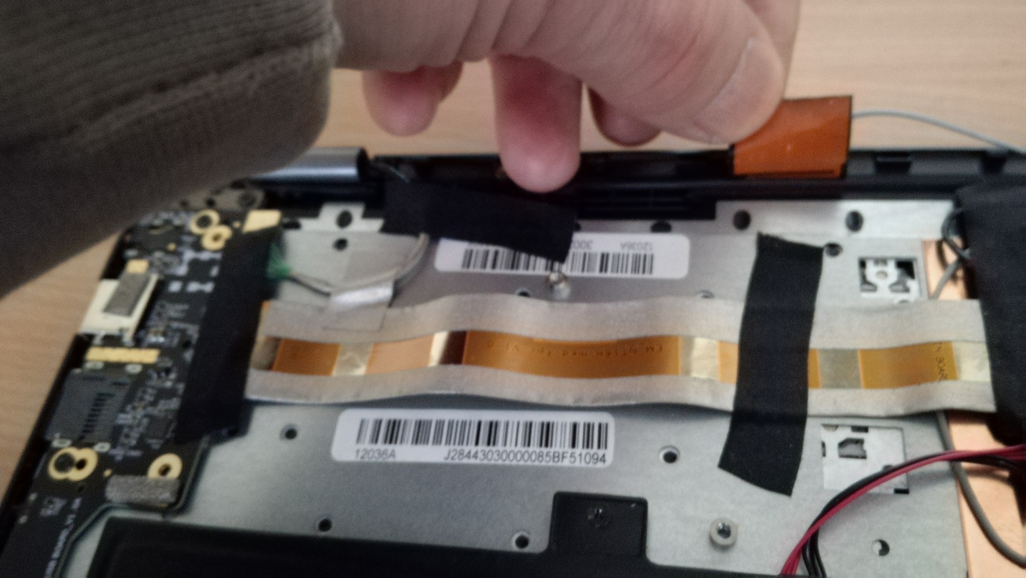

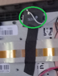

Wahrscheinlich nicht.Ranayna schrieb:Hast du irgendwo einen USB Stick, auf dem du mal Ventoy installieren kannst? Ich wuerd einfach mal versuchen ob das Geraet davon bootet.
Bolli2 schrieb:da der Rechner keine USB support hat (versehentlich deaktiviert )
Verstehe allerdings nicht, wie man den "USB Support deaktivieren" kann, und warum man das tun sollte.
Aber man könnte eine SSD/HDD mit einer UEFI-Installation, oder einem darauf befindlichen mit UEFI bootbaren Live-System (z. B einfach den Inhalt der ISO draufkopieren) reinstecken, und damit testen.

Wenn ich es richtig verstanden habe, hat er Windows noch starten gesehen, aber im Bios etwas verstellt, so dass es nicht mehr bootet und er nun keine Möglichkeiten zur Eingabe hat.
Das Gerät hat nur ein FlashLW = eMMC.
Laut Spezifikationen scheinbar auch keinen M.2. oder Sata Port.
Ein 199€ Tablett in Bauform eines Netbooks/ Laptops.
@Bolli2
Mal ein USB Hub mit eigenständigen Netzteil angeschlossen und daran eine USB Tastatur?
Gegebenfalls die interne Tastatur am Mainboard abziehen.
Das Gerät ist meinem Verständnis nach wohl nicht defekt, sondern nur das Bios verstellt?!?
Wenn es auch keine BiosBatterie besitzt sondern vom Akku die EpromWerte gehalten werden, dann ist sicherlich noch irgendwo ein Kondensator der die Spannung nooch eine ganze Zeit lang hält.
Ich hatte mal ein (damals) relativ neues Toschiba Notbook welches nicht mehr Starten wollte. Da empfahl der technische Support es an bestimmten Kontakten ( nach entfernen ALLER Stromquellen) kurz zuschliessen um ein Reset auszulösen. Leider wüsste ich gerade nicht an welcher Stelle man es an deinem Gerät probieren könnte.

Man koennte versuchen moegliche Restladung zu verbrauchen indem man bei entfernter Batterie den Powerknopf ein paar Sekunden haelt.
Aber es ist gut moeglich dass das das BIOS nicht resettet, ausser der Uhrzeit. Deswegen hatte ich ja schon gefragt ob das Geraet beim booten die Uhrzeit anzeigt. Wenn die stimmt ist noch nicht resettet, stimmt die nicht gab es in irgendeiner Weise zumindest einen Reset der Uhr, und weitere Resetversuche ohne das richtige vorgehen zu kennen werden wahrscheinlich nichts aendern.
In der Anleitung zum Geraet steht leider garnichts zum BIOS, ausser ein nichtssagender Satz das es "optimal eingestellt" sei. Vermutlich gibt es da eh keine Optionen.

Der Cmos Reset mit entladen war bei manchen Notebooks schon noch als Kontaktflächen ausgeführt. Aber bei neueren NB oder gar bei Tablet Niveau der Hardware eben unwahrscheinlicher.

Ach so, sorry, sehe erst jetzt dass es sich um ein "spezielles" Tablet handelt.PixelMaler schrieb:eYc ohne internen SataPort/m.2. wo schließt er die SSD odee HDD an?
Dann wundert es mich auch nicht, dass es keine Battery mehr hat, kenne ähnliche Geräte, auch ohne eine solche.
-> https://www.medion.com/aldi/laptops/md61900-silber-sued-de/ (dieses?)
Dann kann man's immerhin noch mit der Speicherkarte versuchen, ist vielleicht sogar einfacher.Anschlüsse Kartenleser für microSD-Speicherkarten (Speicherkarten nicht im Lieferumfang enthalten), 1 x USB 2.0, 1 x USB 3.0, 1 x miniHDMI®, 1 x Audio Kombo (Mic-in, Audio-out)
Es war ja schon mal längere Zeit stromlos.Ranayna schrieb:Man koennte versuchen moegliche Restladung zu verbrauchen indem man bei entfernter Batterie den Powerknopf ein paar Sekunden haelt.
Bolli2 schrieb:also ich habe alle Stecker abgemacht und die Batterie für 12 h
abgeklemmt keine Änderung,
