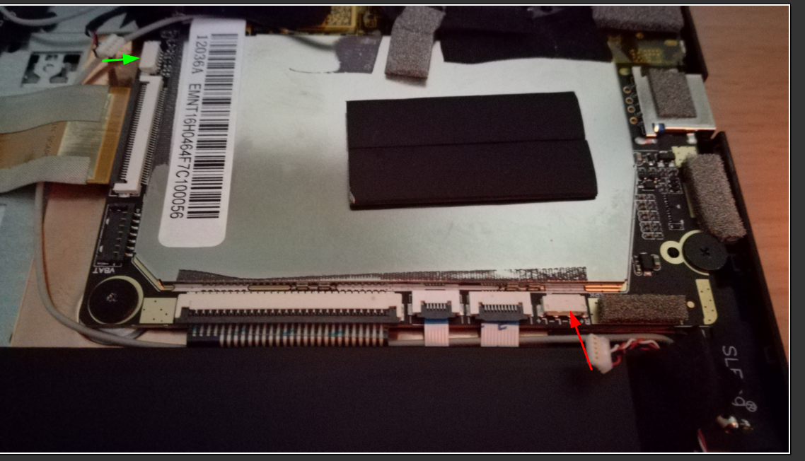

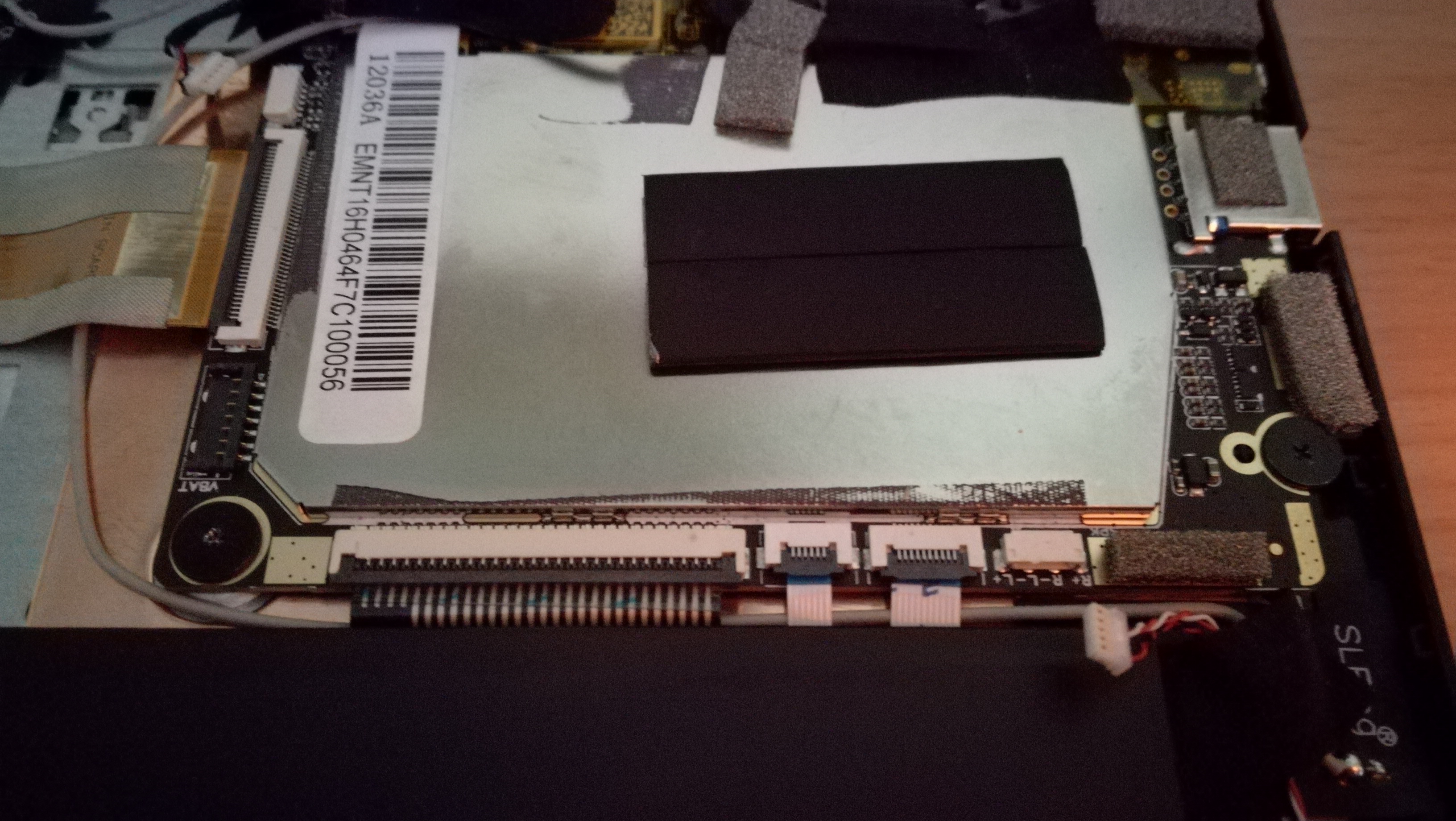

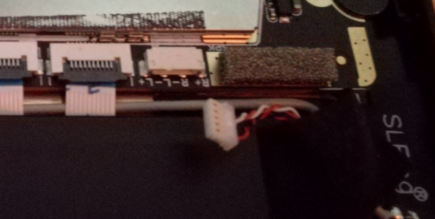

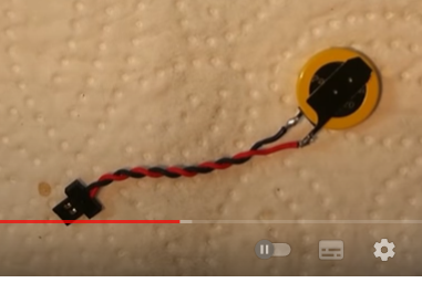

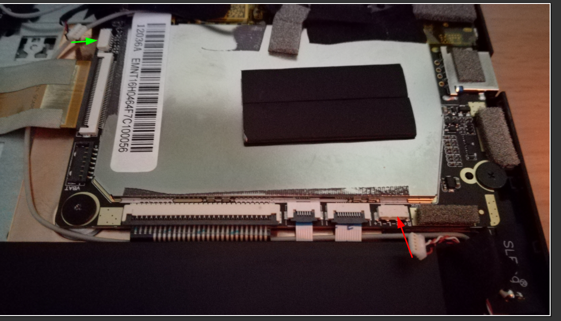

Könnte sich da unter dem Klebestreifen ein gezwirbeltes Kabel verstecken, wie rechts im Bild, und dort die Batterie ist?

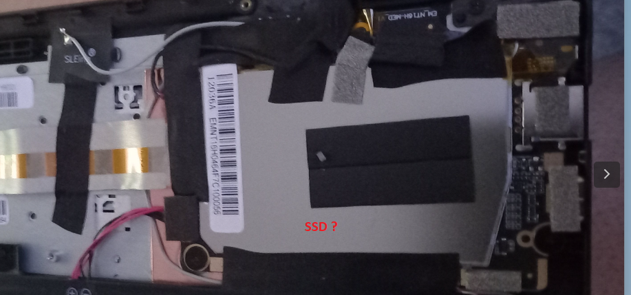

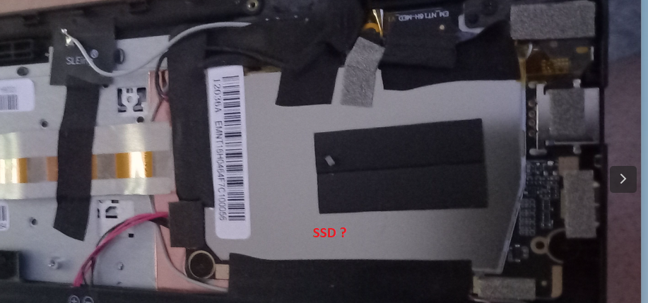

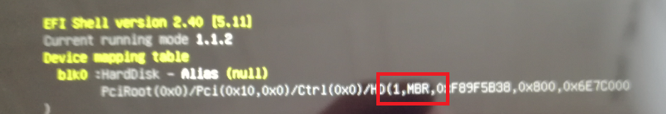

Ist das eine SSD in Bild 1 ?

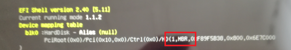

Ich kenne mich mit Efi Shell zwar nicht so genau aus, aber ich vermute
1) einen Defekt der SSD, oder
2) da sieht man, dass Windows im Bios / MBR Modus installiert ist.
Wenn du in die Bios Einstellungen kommst, habe leider keine Zeit, nachzuschauen, schau was das als erstes Bootmedium eingestellt ist. Eventuell mal von Windows Bootmanager auf SSD umstellen.
Letzte Möglichkeit, eine andere leere SSD einbauen, und versuchen Windows auf der zu installieren.

Damit kenne ich mich nicht aus. Kann man die eventuell ausbauen?Bolli2 schrieb:eingebaut ist ein 64GB eMMC

Wird mit hoher Sicherheit die eMMC sein, welche Probleme macht.
Such mal speziell nach Problemlösungen in dieser Richtung.

Das „e“ steht für embedded, also auf dem Board integriert, und nicht austauschbar.Joe58 schrieb:Damit kenne ich mich nicht aus. Kann man die eventuell ausbauen?
Ich schätze auch, dass das Mainboard defekt ist, wenn nicht eine andere Komponente (RAM, SSD/HDD, Kbd/Touchpad, …), die man ausbauen könnte, Probleme macht.
Würde mal alles vom Board trennen, Anschlüsse und Kabel checken, und dann nochmal testen

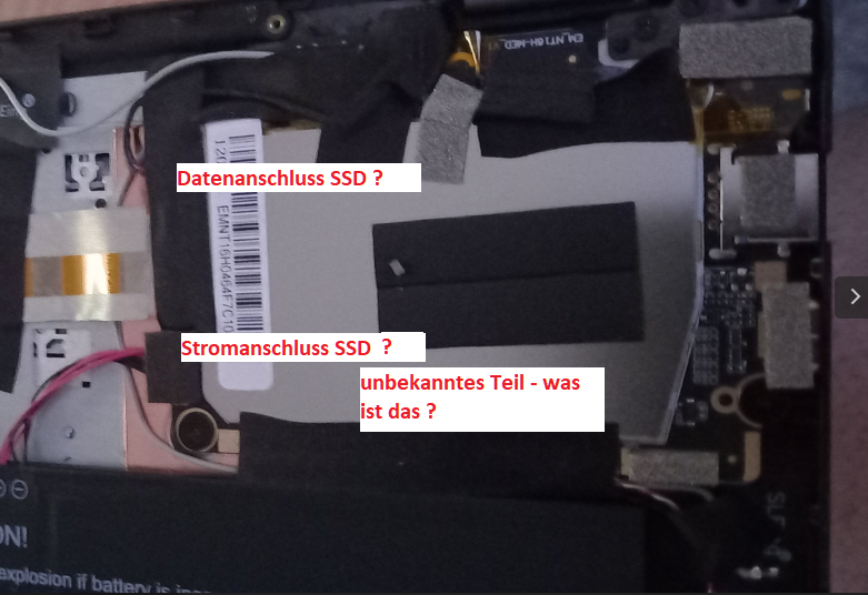

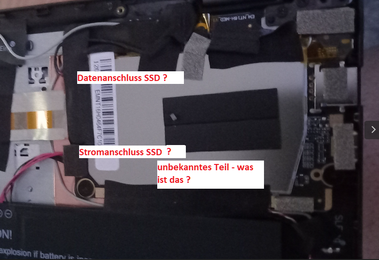

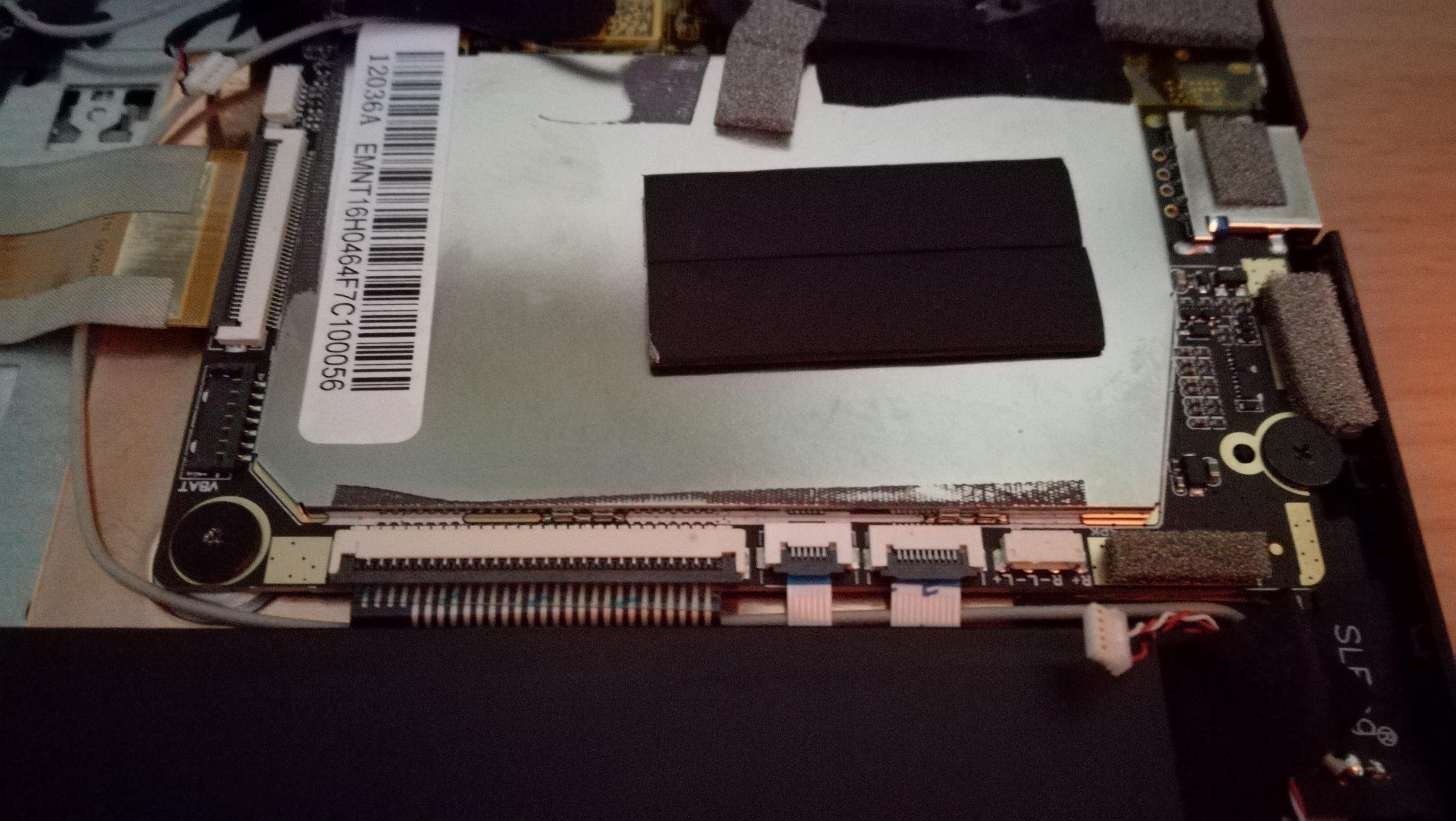

Da ist ein bisher noch unbekanntes Teil, unter der blechernen Abdeckung.
Eine EMMC SSD kann es ja nicht sein, da die angelötet sind, und kleiner als eine Sata-SSD
Das untere Kabel sieht aus, wie ein Stromanschluss einer SSD.
Das obere Kabel wie das Datenkabel einer SSD
Das alles mal abklemmen, und einen Startversuch vornehmen.

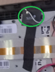

Das sind Dinge, bei denen man selber mal auf die Idee kommen könnte, wie auch mit der Biosbatterie, die unter dem Klebeband versteckt war.
In etwa so, "Ich bin dann mal neugierig, was sich da versteckt?"

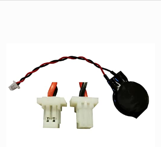

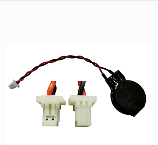

Eventuell auch mal eine neue Biosbatterie besorgen, die ist eventuell leer.Bolli2 schrieb:Ich hab die Batterie abgemacht

Hallo guten Morgen
also ich habe alle Stecker abgemacht und die Batterie für 12 h
abgeklemmt keine Änderung, das wird es wohl gewesen sein.
ich vermute Biosbatterie auf dem Mainboardt , wenn ich das auseinander nehme
dann bekommt man es nicht wieder zusammen
