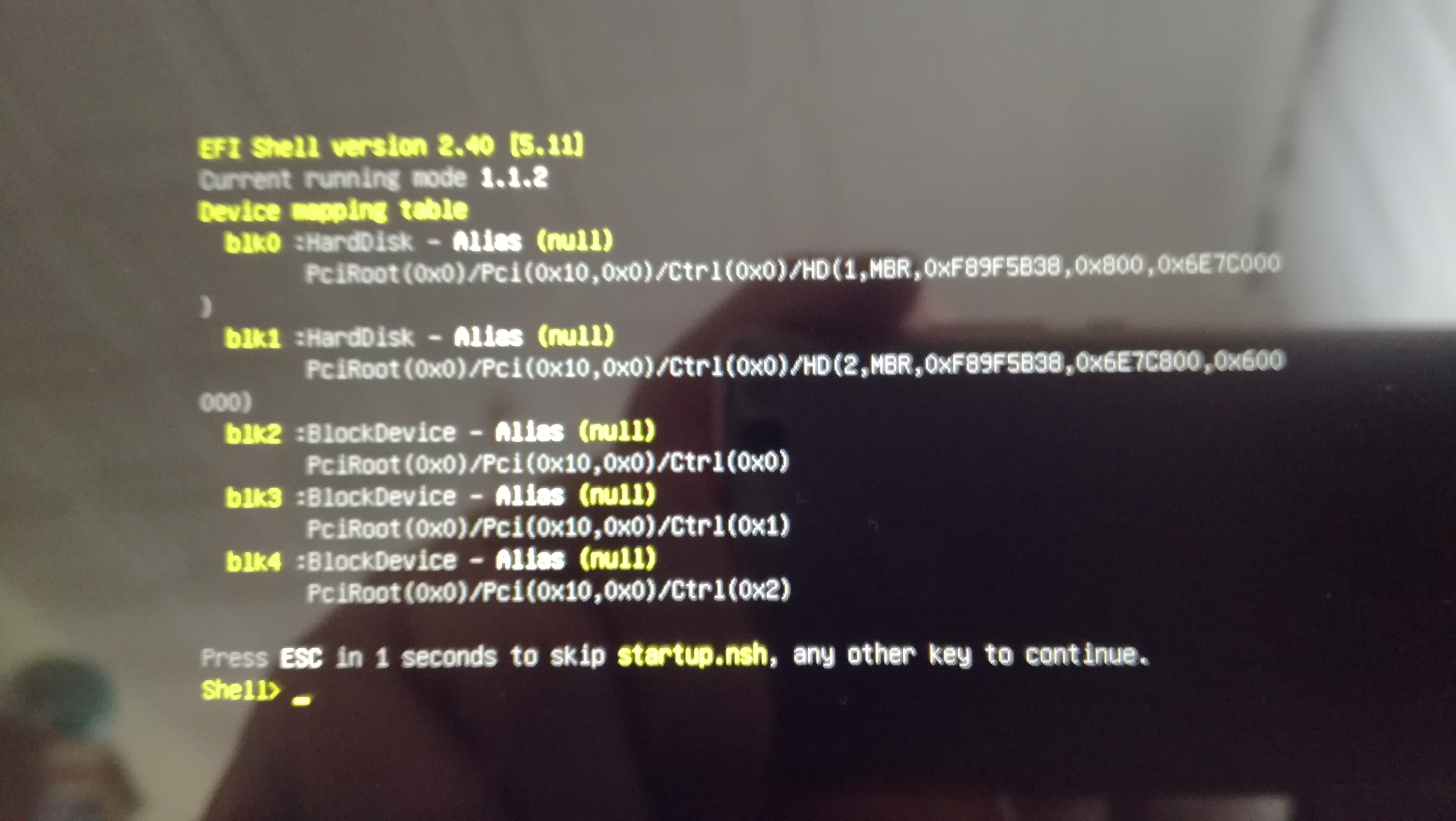

Hallo
Ich habe hier ein MD 61900
Modell E2228T
Frage wer kann mir sagen ob das Netbook eine BiosBatterie hat und wo sie ist

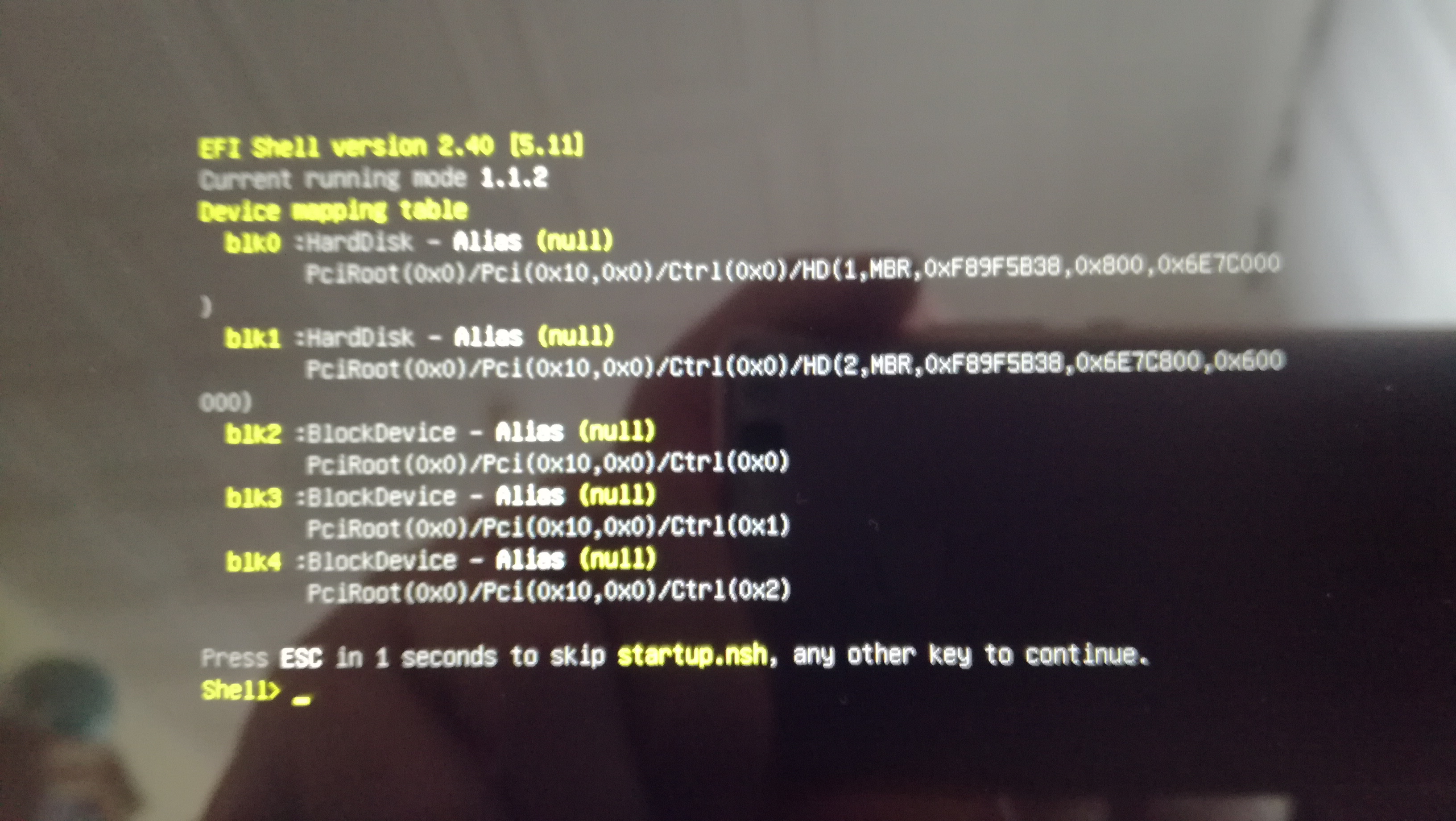

da der Rechner keine USB support hat (versehentlich deaktiviert )
das Netbook startet nur noch im EFI Schell
Vielen dank an euch

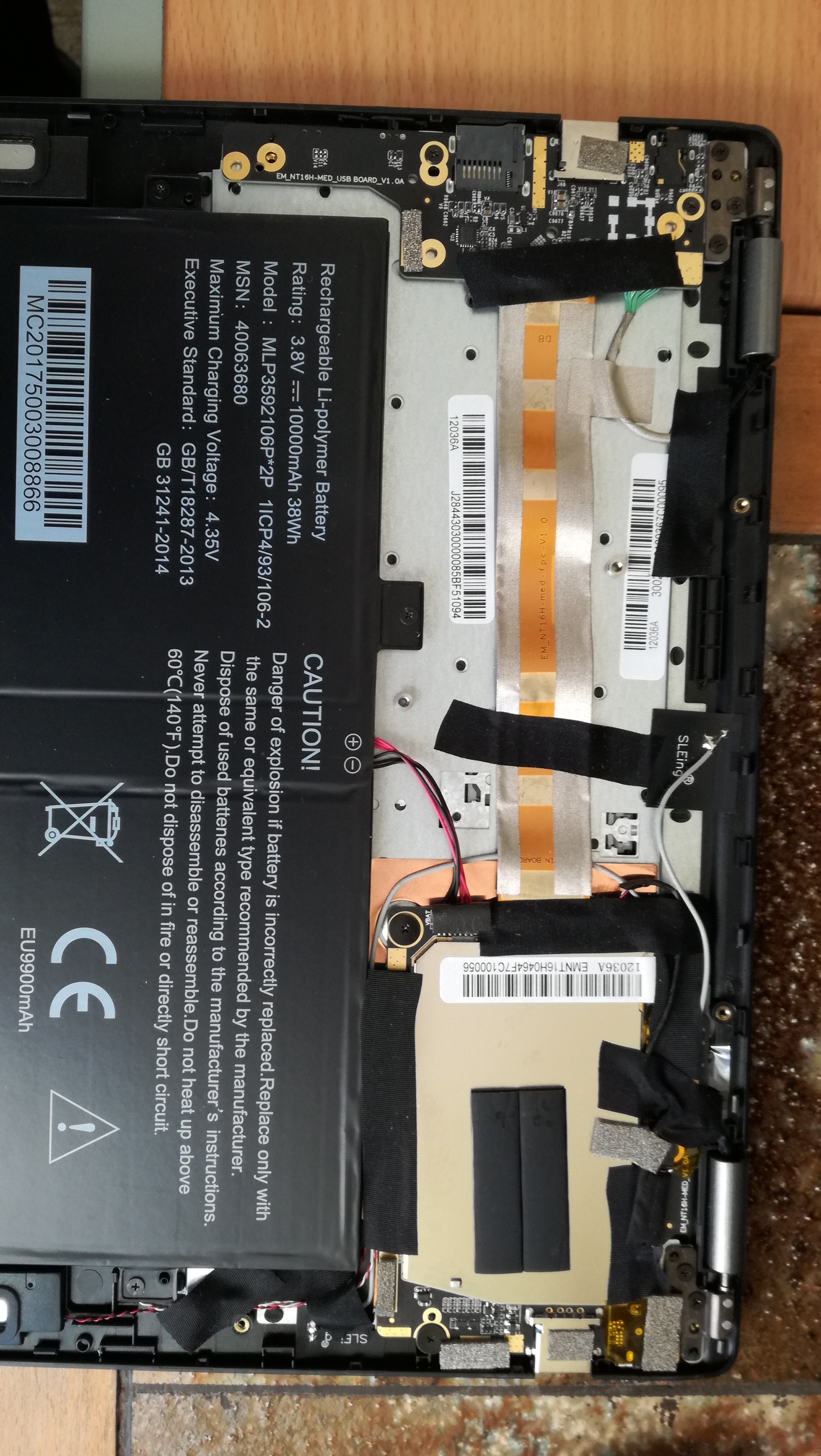

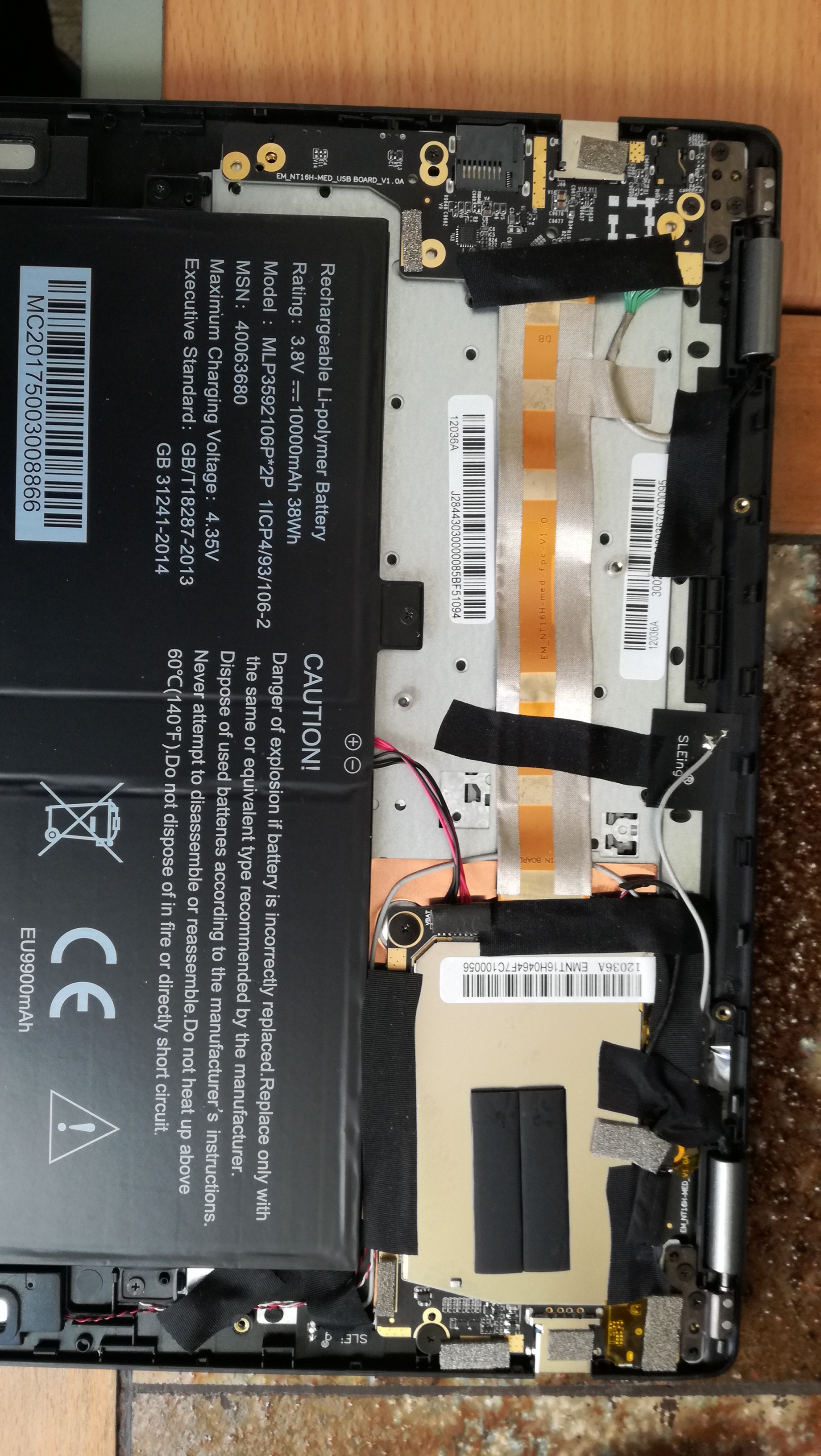

Auf dem Bild vom geöffneten Laptop:
Sieht aus wie unten rechts in schwarzem Tape/Gummi.
Ist leider ein schlechtes Foto, daher nur eine Vermutung. Mehr Licht und vllt gerade von oben drauf nochmal fotografieren.
Manche Hersteller sind besonders zuvorkommend, und bauen die Batterie auf der anderen Seite vom Mainboard ein, die nicht so einfach zugänglich ist.
Ich hatte die Akkus mal ab dort ist keine Biosbatterie

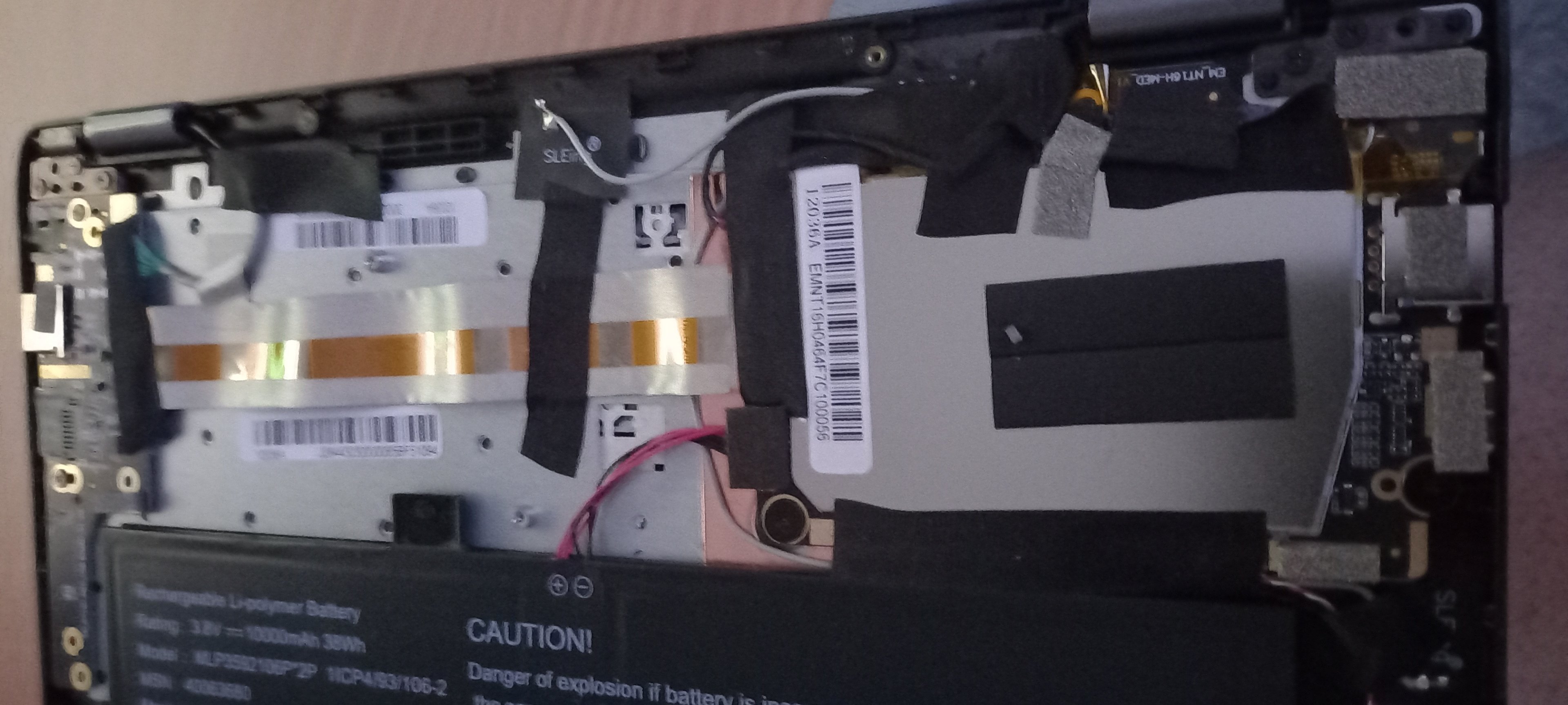

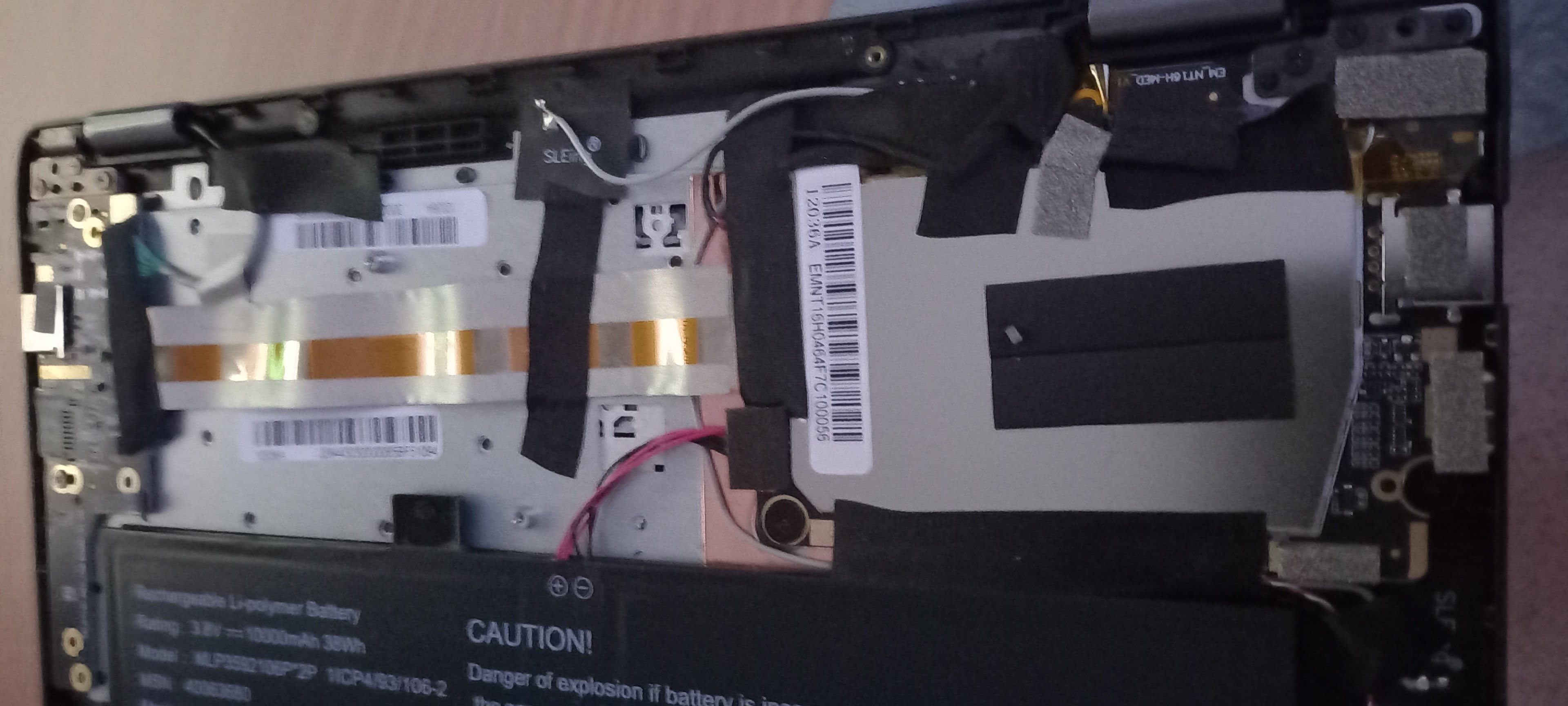

hier mal ich hoffe ein besseres bild

Zu sehen ist keine, aber die kann auch unter was anderem versteckt, oder auf der anderen Seite des Mainboards angeschlossen sein.
Ich denke es gibt kein solches System (PC, x86), das ohne eine CMOS-Battery auskommt. Also wird auch dieses Medion Notebook eine haben.

Deswegen komme nicht mehr ins BIOS, es kommt immer die Shell Aufforderung
Alle Tasten probiert
Es könnte auch eine Möglichkeit geben, von der Shell ins UEFI zu kommen. Anleitung lesen oder die Hilfe aufrufen.
In der EFI Shell, dort kann man Befehle eingeben, ähnlich MS DOS oder der Eingabeaufforderung (cmd).
Vielleicht reicht auch schon ESC oder ähnliches.

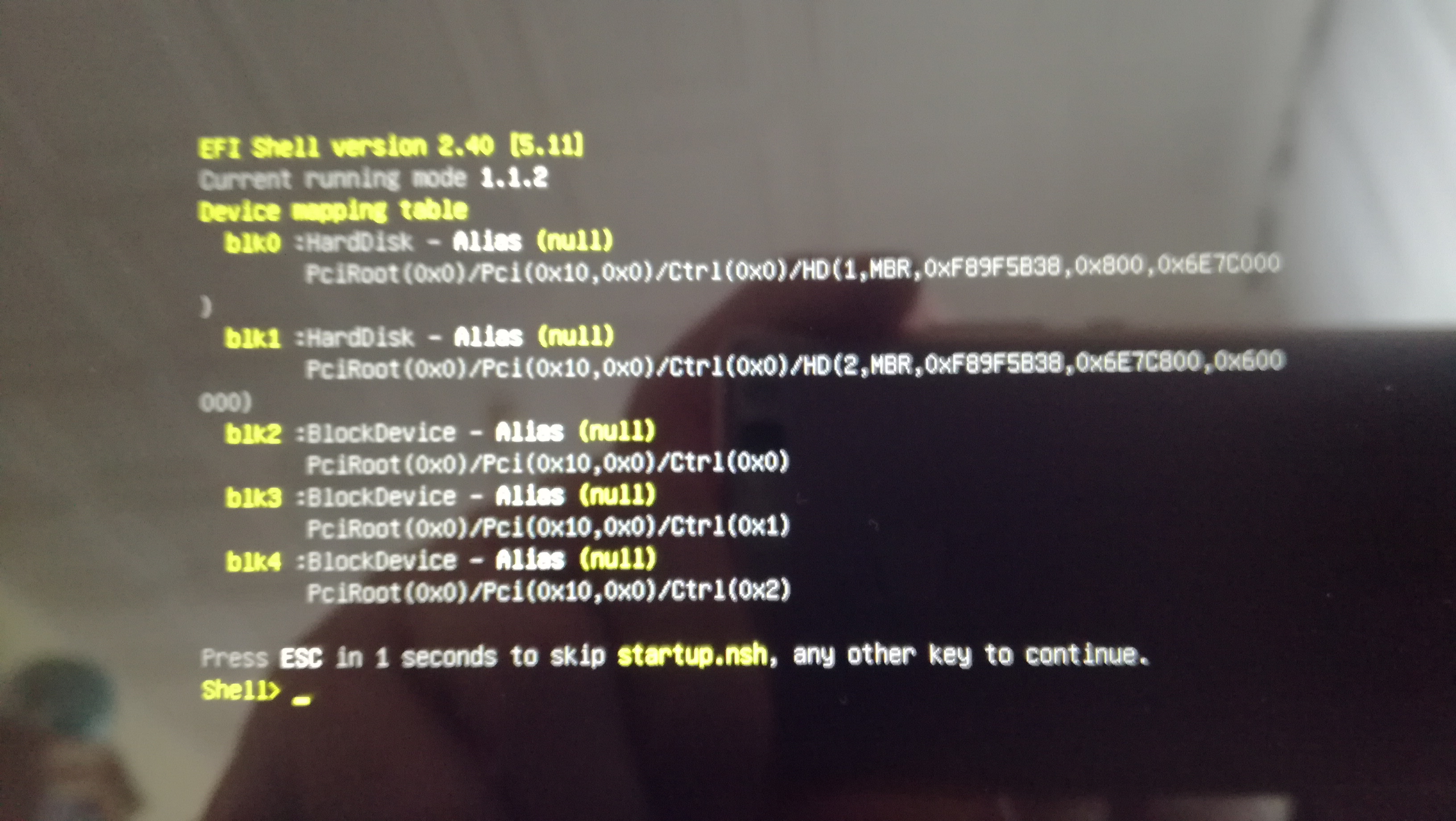

leider keine eingabe möglich

also laut Medion Community hat der keine, kann ich aber fast kaum glauben :/
Laptops die einen fest eingebauten Akku haben brauchen eigendlich keine BIOS Batterie mehr. Eine fette Batterie, die auch wenn leer angezeigt wird genug Energie hat um den BIOS Zustand theoretisch ueber jahrhunderte zu erhalten, ist ja im Laptop verbaut.
Dementsprechend sparen die Hersteller sich das oft.
Handbuch suchen, da steht mit hoher Wahrscheinlichkeit die Prozedur drin wie man das BIOS resettet.

windows war drauf eine festplatte ist auch drin ,der fehler ist wie beschrieben mir zu schnell geklickt

Warum, da ist doch eine Eingabeaufforderung zu sehen? :confused_alt:
Was wenn du exit eingibst? Oder ESC drückst, damit die startup.nsh (eine Art Batch-Datei) nicht gestartet wird?
Oder help, und die möglichen Befehle anzuzeigen?
Oder im BIOS auf Legacy, Legacy only (UEFI-Boot deaktiviert), ... umstellen, dann kommt das schon mal nicht.
