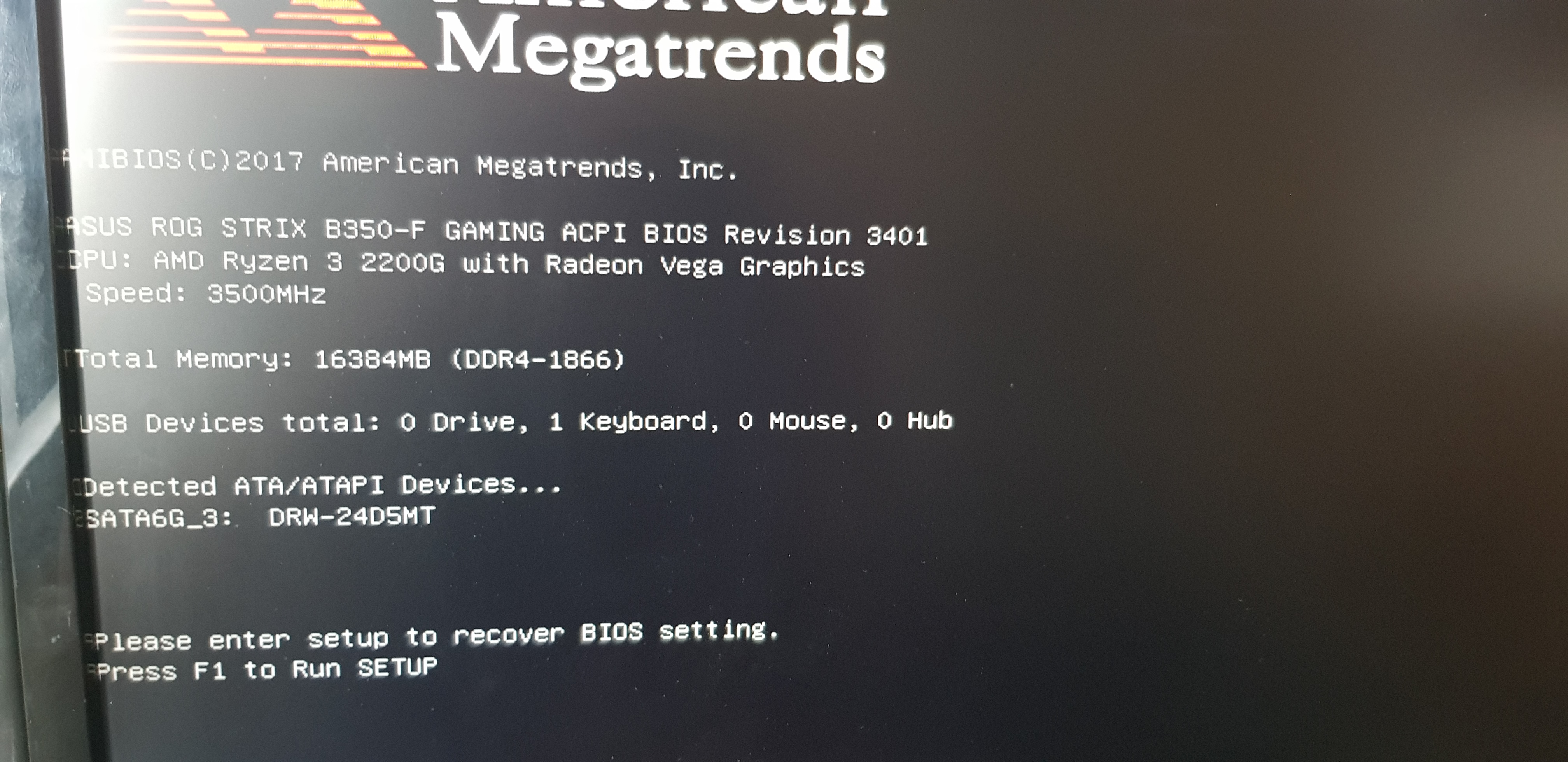

Ich komme weder ins Bios es kommt nur ein schwarzer Bildschirm mit Press F1 to recover Bios Setting nun will ich F1 drücken und nix passiert.

Und diese Reset Methode habe ich gestern auch schon probiert und heute auch und es tut sich einfach nix. Was ich nicht verstehe weil es kommt ja das Asus Logo mit F2 oder DEL um ins Bios zu kommen aber wenn ich diese Tasten drücke passiert eben nix. Und dann kommt dieser Bildschirm mit recover Boot Setting mit F1 und da passiert auch nix. Aber wenn ich dann STRG-ALT-ENTF drücke dann startet er neu also hat die Tastatur ja Funktion...

Wenn du das Bios-logo siehst, aber deine Tastenanschläge nix bringen, sind die USB-Anschlüsse wohl nicht aktiv oder deine Tasten haben einen Fehler.

Wenn er auf Strg-At-Entf reagiert ist USB aktiv und deine Tastatur scheint auch zu funktionieren.

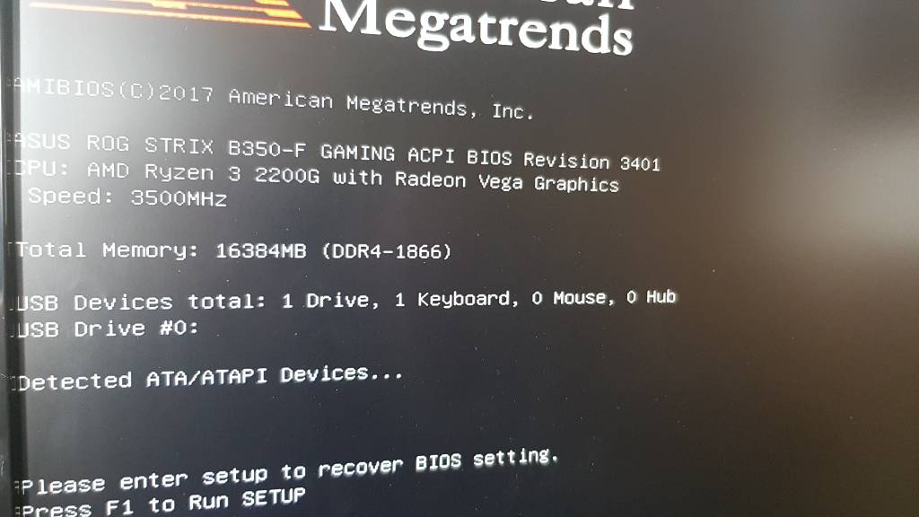

Was ist denn der USB-Drive, der auf dem Screenshot angezeigt wird? Ist das dein externes, optisches Laufwerk? Oder verwendest du ein internes? Das Problem hat auf jeden Fall nichts mit Windows zu tun, sondern mit dem Board oder etwas, dass am Board hängt
Das war ein USB Stick mit Bios Versionen drauf weil ich dachte vielleicht liest er das bzw war es ja auch auf der Asus Hompage so beschrieben mit dem Crashfree Programm.

Das Laufwerk ist ein internes sata.
Das ist aktuell von gerade eben.

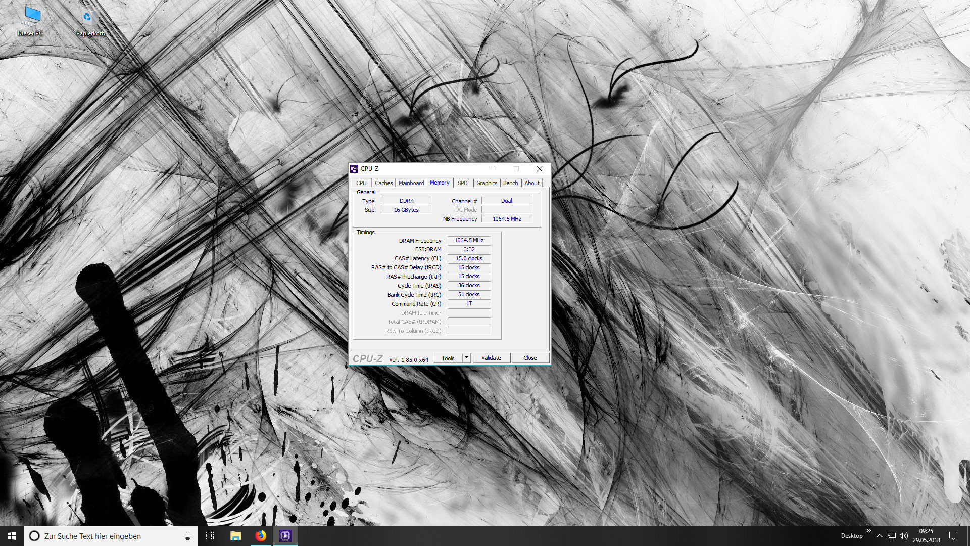

Nun hab ich aber ein kleines/großes weiteres Problem, und zwar hab ich ja den G.Skill Trident Z DDR4-3200 mhz 16GB (2x8GB) DDR4-Ram Ram Link.
Nun wird dieser aber leider nicht mit den 3200mhz erkannt (Bild)
Kann mir da einer helfen wie ich das einstelle? So weit bin ich in dem Thema noch nicht vorgedrungen ;)

Was mir hier auffällt: Flash mal das BIOS - da gibt es ein neueres.
Ich hab jetzt nicht mehr die Versionen im Kopf, die vorher am Borad waren. Nur damals konnte ich auch kaum über 2400 Mhz fahren ...jetzt mit den neuen BIOS ist es keine Problem.
Siegfried
die neuste Version des BIOS ist 4011. Und die hab ich sofort drauf gemacht.
