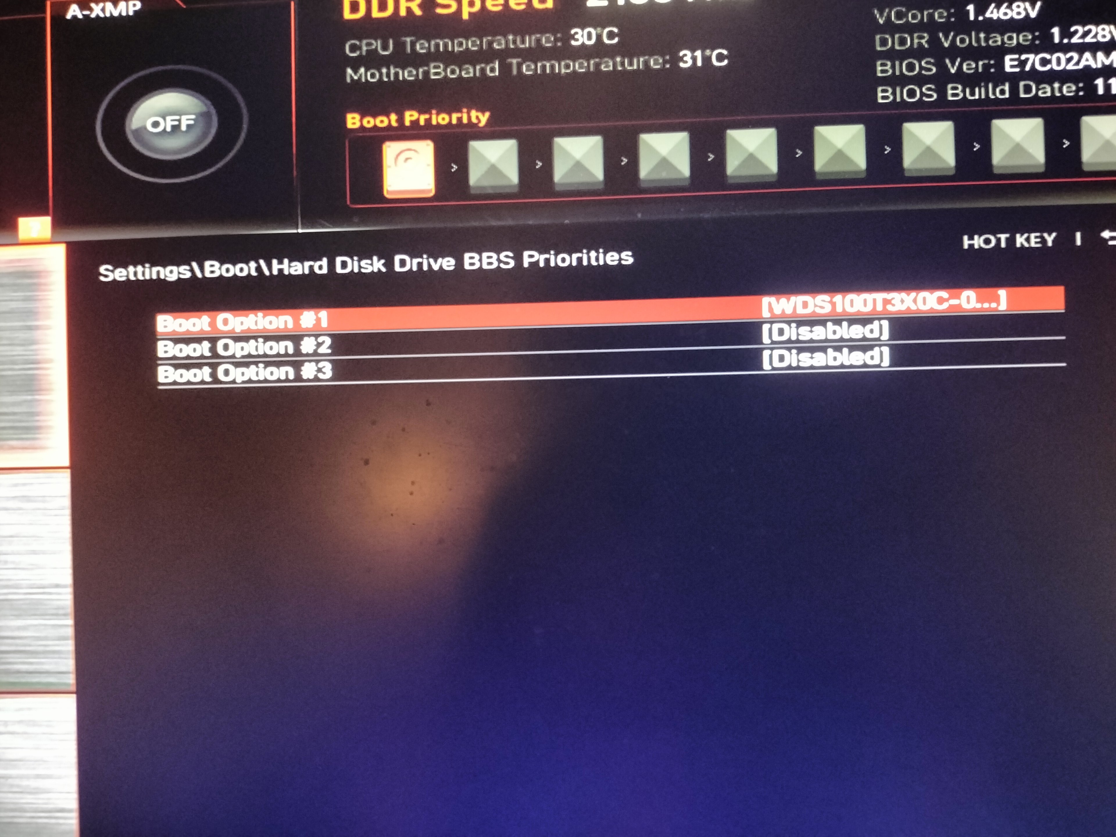

Ich hatte vorgestern meine neue m.2 Platte eingerichtet, lief alles super. Jetzt wollte ich noch meine zusätzlichen Festplatten mit reinbauen. Leider kommt jetzt beim Booten der Mainplatte die "reboot and select proper device" Meldung.
Hab daraufhin nochmal alles abgestöpselt bis auf die Main.
Jetzt tritt die Meldung auch ohne weitere Festplatten auf.
Häng ich meine Streamer-Festplatte aber dran und boote von der, geht die ganz normal. Will ich dagegen von der Mainplatte booten - keine Chance.

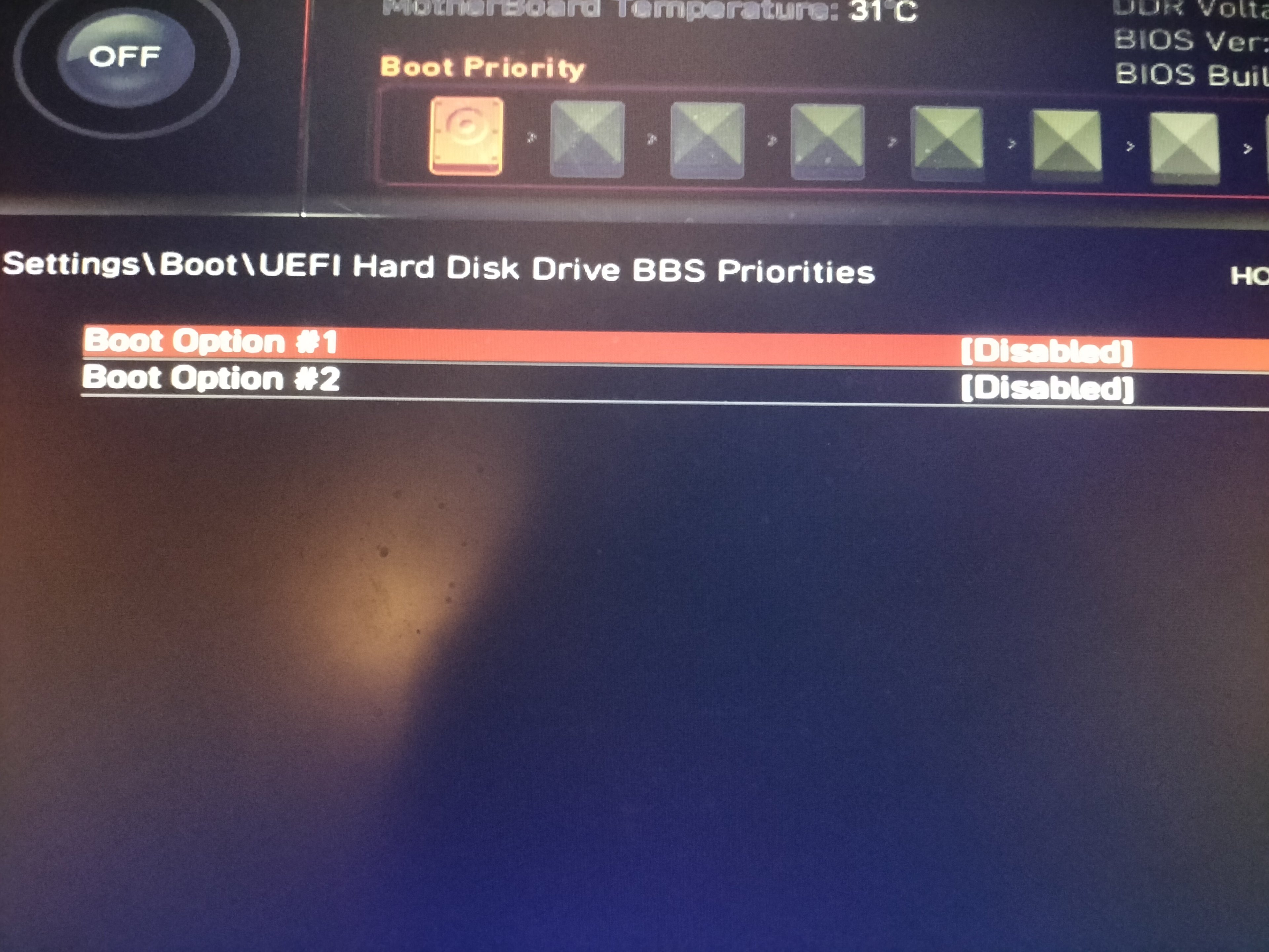

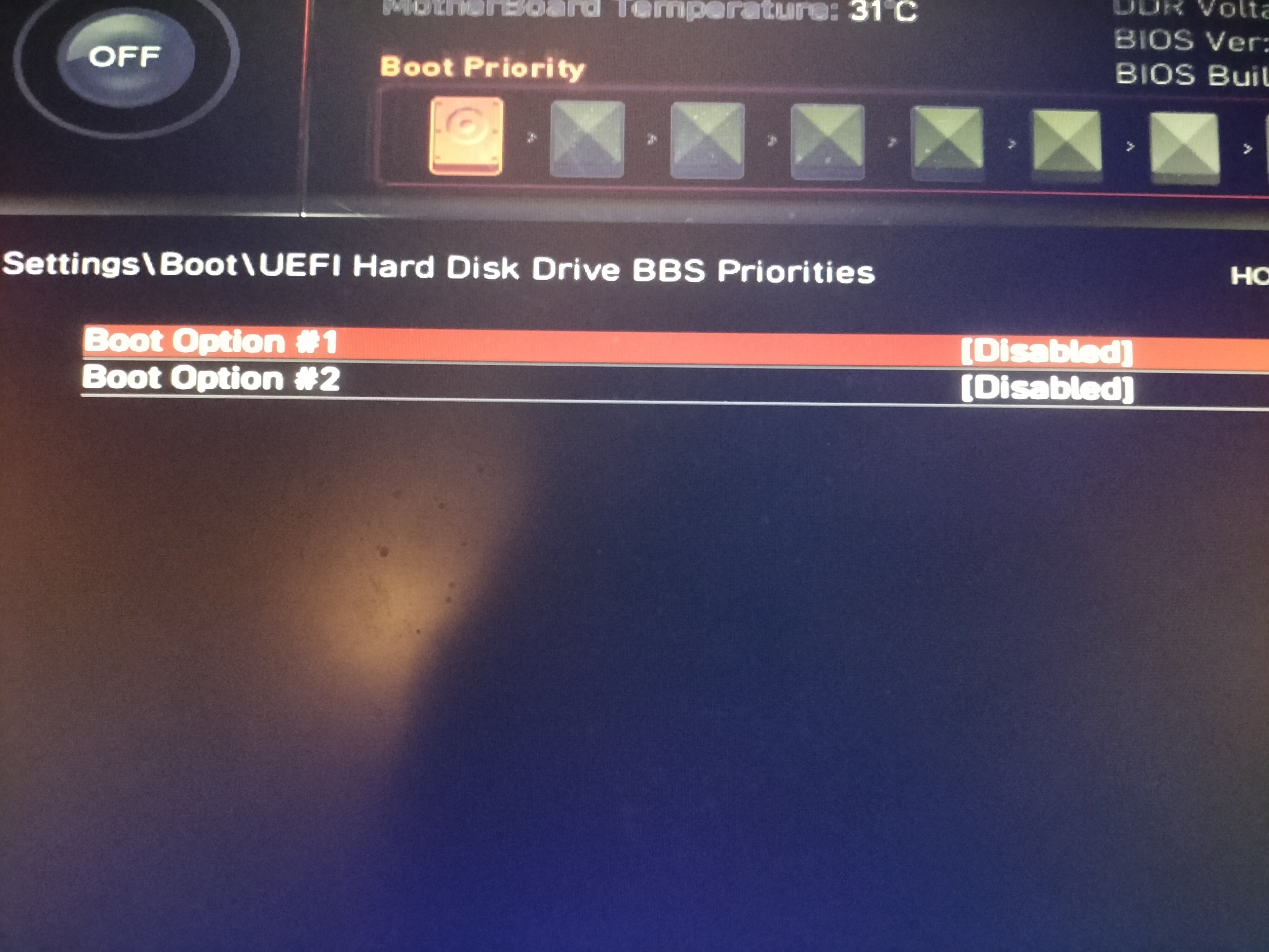

Habe jetzt mal sämtliche weitere Bootoptionen deaktiviert (Bild 1), Boot Optionen mit angestöpselter Streamer- und Bilder-Platte deaktiviert (Bild 2 und 3), bringt alles nichts.
Habe auch schon überlegt das mit meinem Win 10 Stick vielleicht über die Systemreparatur zu lösen, da kommt jedoch nur "System konnte ich repariert werden".

Sowas hatte ich auch mal, vom Win10 Stick starten, Reparaturoptionen oä, Eingabeaufforderung und
bcdedit /rebuildbcd
versuchen, wenn der eine Windows installation findet, dann Ja oder Alle, je nach dem. 🤞
Bios kann zurückgesetzt werden, solange du kein BitLocker aktiviert hast oä.
bcdedit /rebuildbcd
Ging nicht, aber hab es daneben mit bootrec /fixmbr und /rebuildbcd probiert und da es hat beide Win 10 Platten erkannt. Leider tritt das Problem aber weiterhin auf. Boot von Streamer-Platte geht dagegen problemlos.
Habe grad noch gelesen, dass ein CMOS-Clear viell etwas bringen könnte. Bevor ich jetzt was ganz dummes mache, soll ich das einfach mal probieren? Auf der neuen Mainplattte sind halt all meine wichtigen Sachen drauf, nicht dass die dann garnicht mehr funktioniert, da ich davon jetzt keine Sicherung mehr habe :D
Habe jetzt alle Platten nochmal neu aufgesetzt. Jetzt geht alles.
