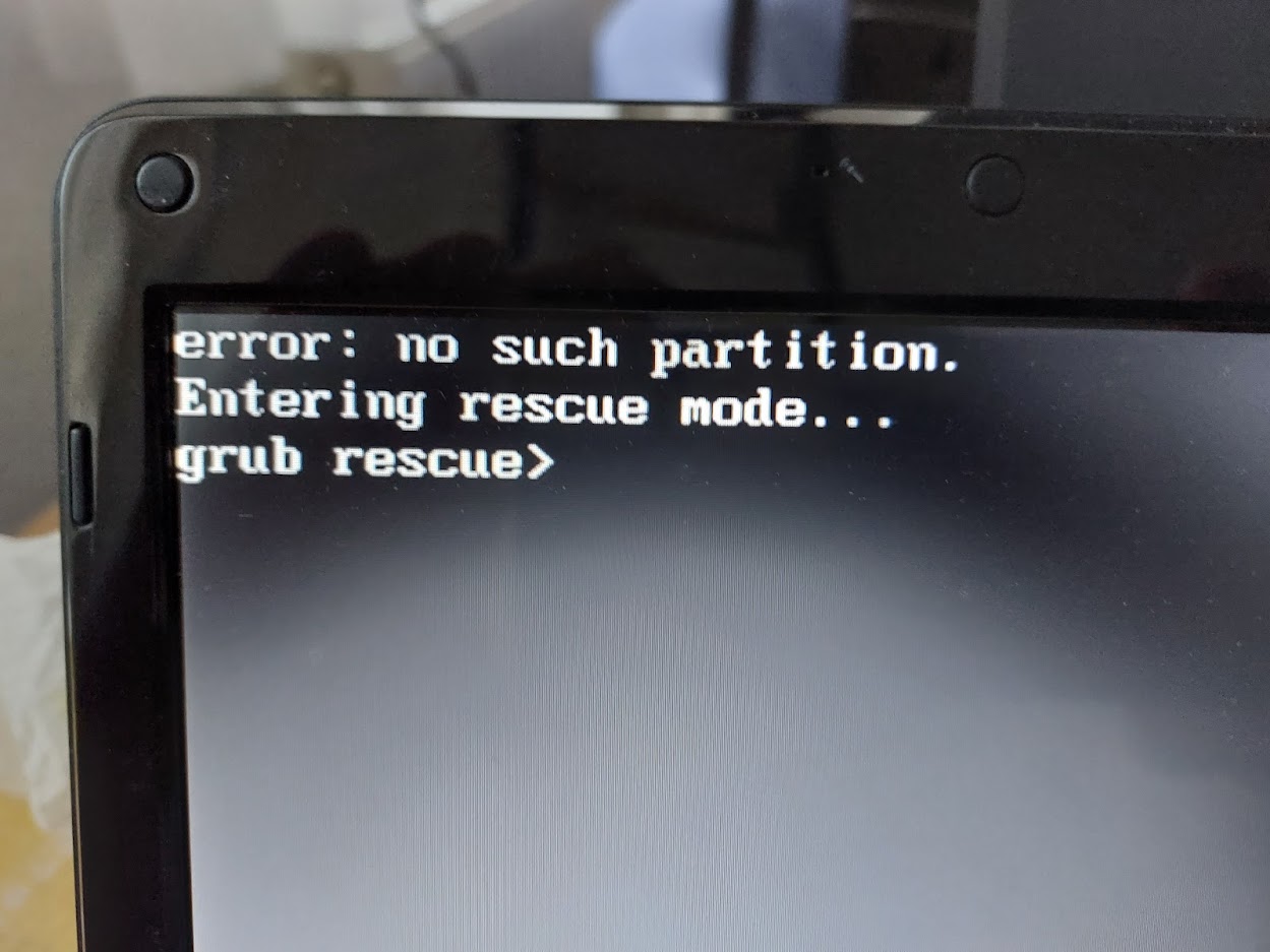

Hallo, ich habe im Übermut mein ganz altes, aber gut funktionierendes Netbook bootunfähig gemacht. Sowas ist mir noch nie passiert. Ich hatte Win 10 und Linux parallel installiert im dual boot, wollte dann die Windows partition wieder größer machen (Gpartetd Ubuntu USB-Stick), ging aber nicht, hab dann die Linux Partiton gelöscht. Windows-Partition vergrößern ging immer noch nicht, habe dann alles, die ganze Platte komplett formatiert und Recovery CDs benutzt, und TROTZDEM bootet er das Windows nicht und es kommt dieser Fehler:
mega ärgerlich und völlig unnötig gewesen dieses Experiment.
Was tun?
Welches Netbook ist das genau, was ist Dein Ziel (nur Windows 10 zu installieren, oder wieder Dual-Boot?), wie sieht die aktuelle Partitionierung aus, und auf welcher Partition liegt Grub? Hast Du im CSM- oder UEFI-Mode installiert? Und wie sieht diesbezüglich die aktuelle BIOS-Konfig aus?
Vorgegriffen: Wenn Du nur Windows 10 installieren willst, dann nicht mit Recovery-CDs (edit: wobei selbst das natürlich keine CDs, sondern DVDs sind, aber das nur der Vollständigkeit halber), sondern mit einem frisch erstellten Windows-10-Setup-USB-Stick und einem anschließenden Auflösen aller Partitionen im Rahmen des Windows-10-Setups.
Na die ganze Platte kannst du nicht formatiert haben, sonst wäre Grub nicht mehr da, wundert mich aber trotzdem das die Recovery den Bootloader nicht überschrieben hat.
Mach uns doch mal ein Bild vom GParted.

Aspire 1810TZ. Bin grad länger auswärts, Rechner nicht in Reichweite. Partitionierung ist nur noch eine einzige Partion, mit GParted erstellt. Mehr weiss ich nicht. Es sah so aus als würde ich die komplette Festplatte löschen und als eine einzige Partition formatieren.
Es muss nur wieder irgendein Windows rauf. Windows 10 hat das Gerät so verlangsamt, dass es nicht mehr schön war, deshalb die Recovery mit WIN 7 oder vermutlich sogar noch XP drauf. Damit lief aber alles super flüssig. Win 10 ginge aber auch, die Software die ich nutzen will läuft damit noch gut.

Wenns neugemacht werden soll, vom Windows Installationsmedium starten, und bei der Windowsinstallation alle Partitonen die angezeigt werden loeschen.
Es sollte ein einzelner, unpartitionierter Bereich angezeigt werden.
Dann einfach diesen als Ziel fuer die Windowsinstallation angeben, und der Installer legt alle Partitonen so ab wie er sie haben will.
Das funktioniert so im Installer seit Windows Vista. Da ist kein rumhantieren mit GParted noetig.
