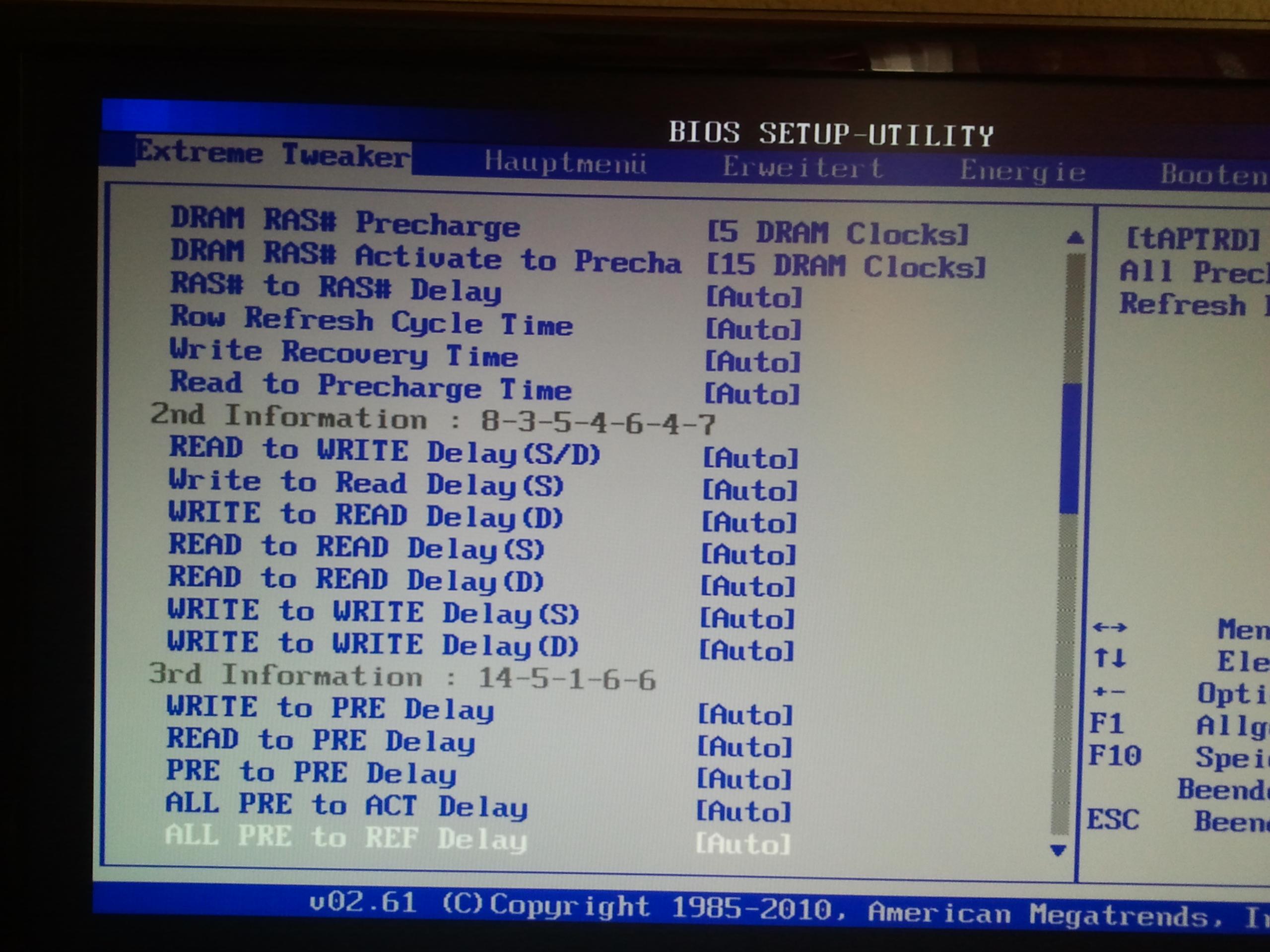

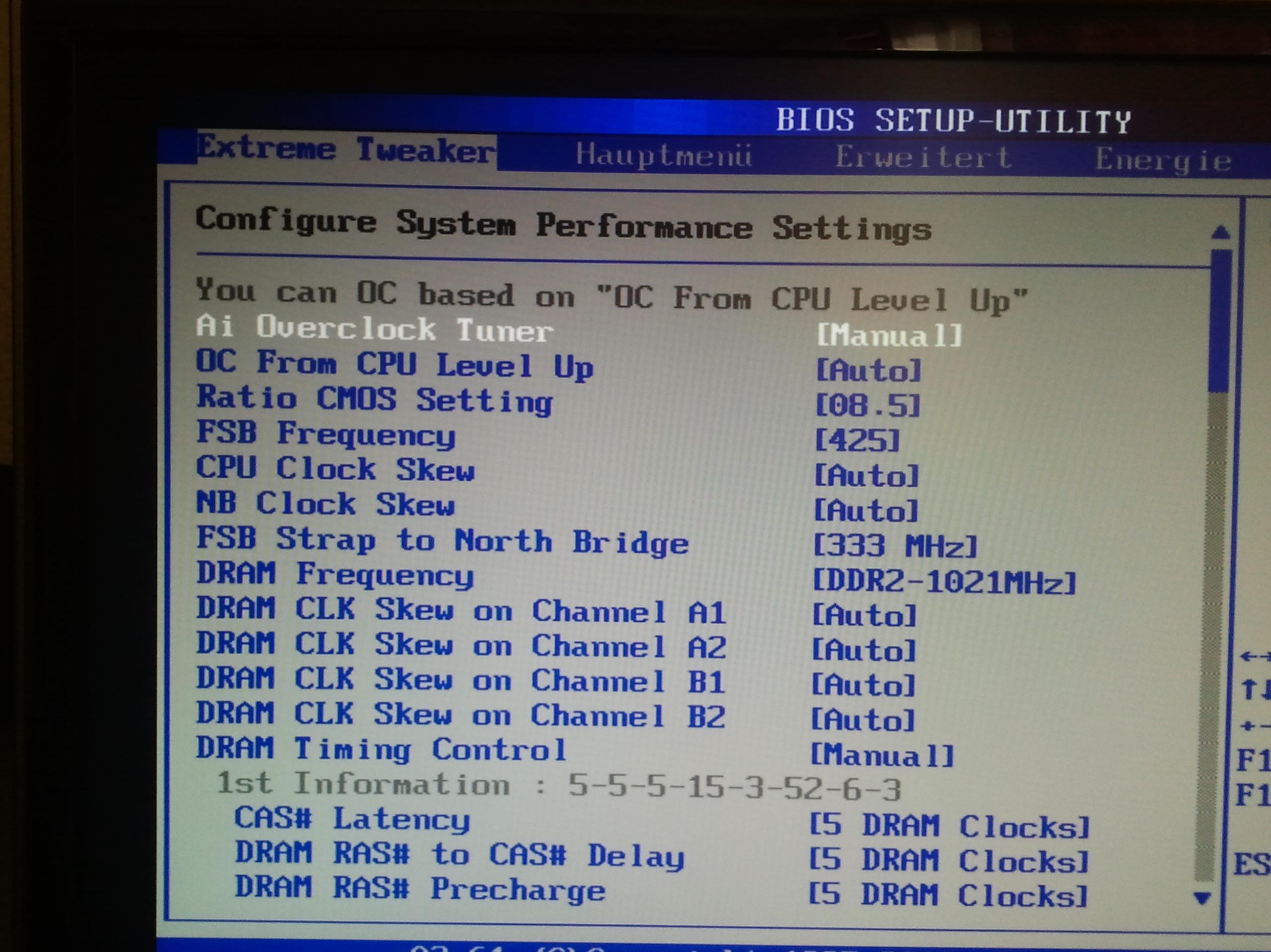

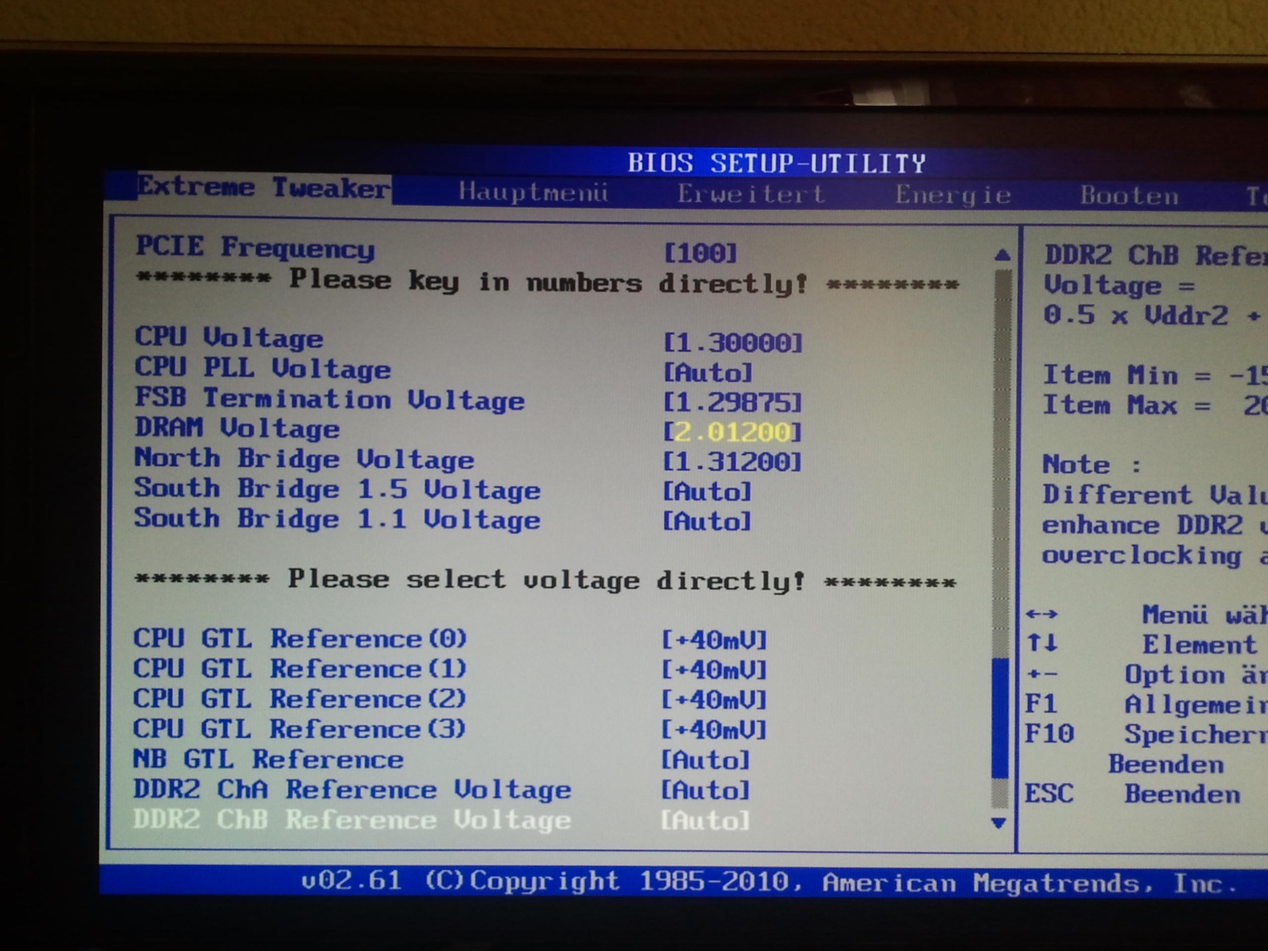

gut werde ich jetzt mal probieren, will den auf 3.8 bringen
ich habe jetzt die einstellungen genommen:dram frequ. 1076 mhz
3,83 ghz =1,19375 V
cpu pll auf 1,5
Northbridge Spannung 1,3
jetzt habe ich das problem das wenn ich prime laufen lasse das er nach 1 min rot wird (das 2 kästchen)
was kann ich da jetzt machen
3,83 ghz =1,19375 V
cpu pll auf 1,5
- Juni 2010
- 178
habe die cpu auf 3.83 ghz (448 mhz)-cpu voltage 1.3 gestellt ist aber immer noch gleich. soll ich den ram teiler vieleicht ändern.
habe jetzt die northbridge voltage höher genommen,bekomme den nicht stabil
kann mir noch einer helfen
thompson004
Admiral
- Apr. 2011
- 9.425
du musst wahrscheinlich noch die NB und die VTT Voltage erhöhen, wenn die Vcore nichts mehr bringt. Sobald du über FSB 400 bist, übertaktest du deine Northbridge, nicht nur deine CPU. Gehe mit der Vcore wieder 2-3 Schritte runter, erhöhe VTT und NB Voltage um 2-3 Schritte (sollte eher nicht gelb markiert werden) und dann mit der Vcore hoch. Wenn selber Fehler in Prime, dasselbe noch mal.
