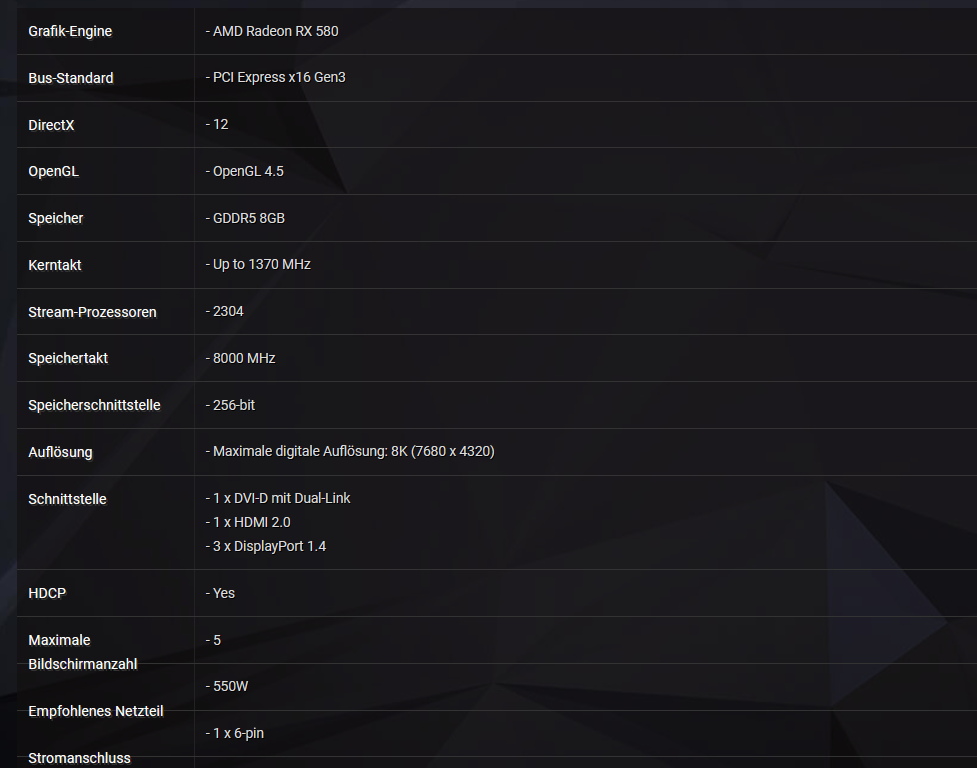

Gibt wohl doch ein paar, wie zum Beipsiel die:
"8GB ASRock Radeon RX 580 Phantom Gaming D OC"
hat nur einmal 6 PIN.
Das ist mir jetzt auch neu. RX470 gab es mit 6 Pin. Diese Karten mit "D" waren doch irgendwie kastriert?
Ich sehe da mal nichts abgespecktes:
Die Specs von ASRock (Bild) und "TechPowerUp" .

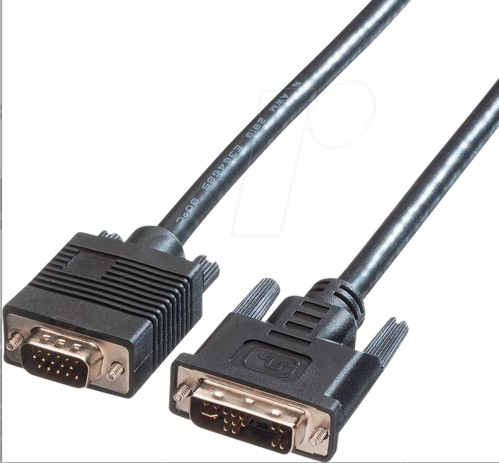

Aber auch ein passives DVI auf VGA Kabel geht, die haben DVI-I oder DVI-A Anschlüsse.
Beispiel, eins mit DVI-A.
Der DVI-Anschluss an der GPU muss aber hierfür ein DVI-I sein.
Wird es aber wohl nicht sein und somit hast du dann Recht,
bei DVI-D braucht er einen mit Konverter.

I.d.R. werden in den letzten Jahren nur noch DVI-D Anschlüsse verbaut.
Auch die HDMI-Anschlüsse können noch nur DVI-D zur Verfügung stellen.
Damit ist (ohne aktivem DVI-A Konverter) keine Verbindung mit einem analogen VGA-Bildschirm möglich.
Der o.g. Adapter sollte das Problem lösen können.
