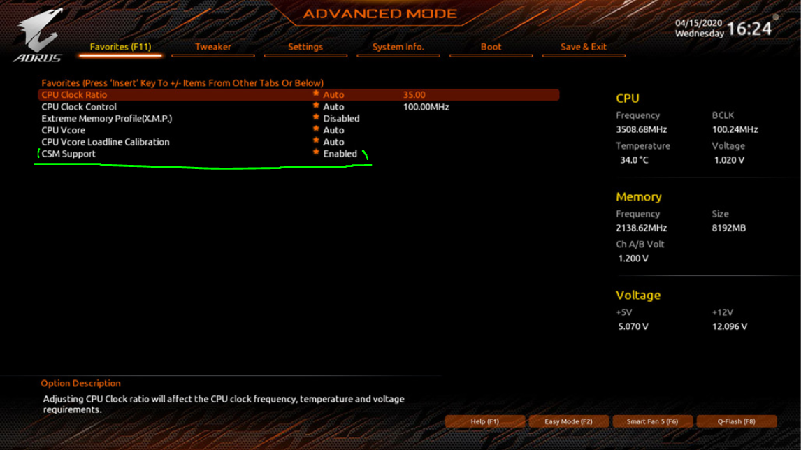

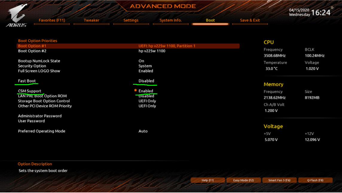

CSM deaktivieren im BIOS bzw UEFI-Fastboot aktivieren.
Genaues Vorgehen sollte sich aus dem Handbuch ergeben, da schau ich jetzt nicht rein.
Für die Windows Installation ein vom MCT (Media Creation Tool) erstelltes Installationsmedium nutzen.
CSM Support - deaktivieren, bzw auf "UEFIonly" stellen.
Fastboot aktivieren - bzw "Ultra Fastboot" wenn möglich.
Auch vorne am besten gleich schon CSM ausschalten:
Reaktionen: John Rico

Die Bilder oben sind übrigens aus deinem Handbuch,
und so sollte es dann auch in deinem BIOS aussehen.
