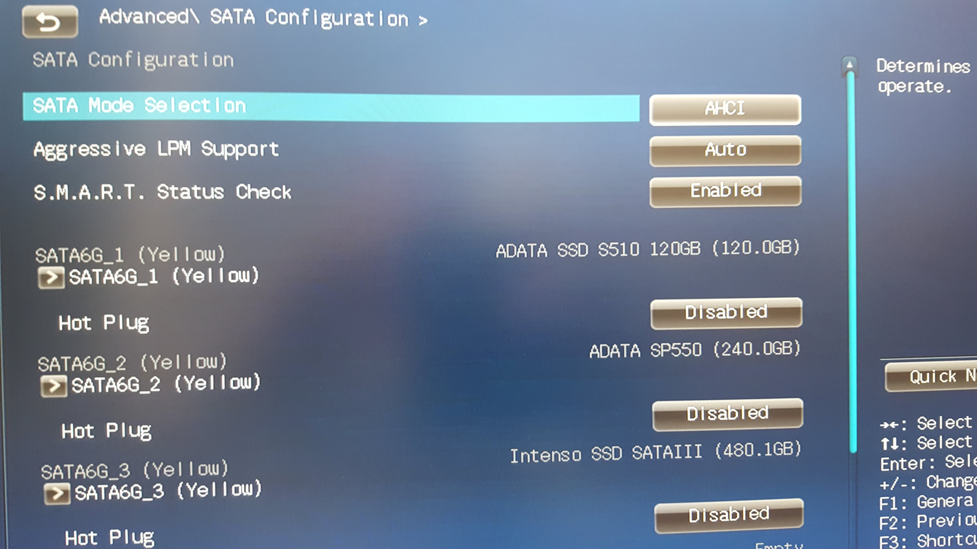

Board hat onboard SATA, ich hab im BIOS die SATA Settings auf "AHCI" gesetzt.

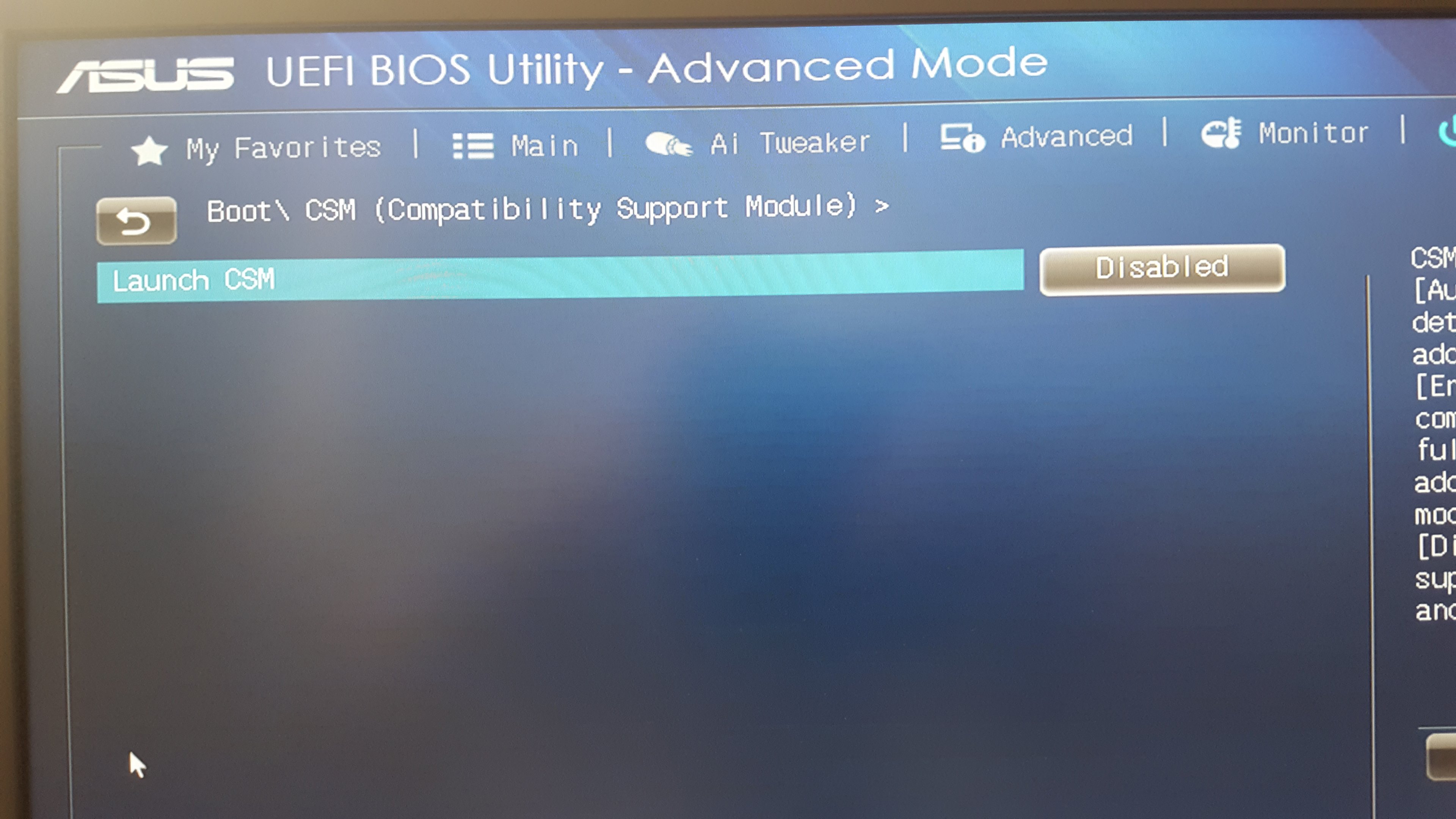

Versuche mit Compatibility Support Module "Disabled"

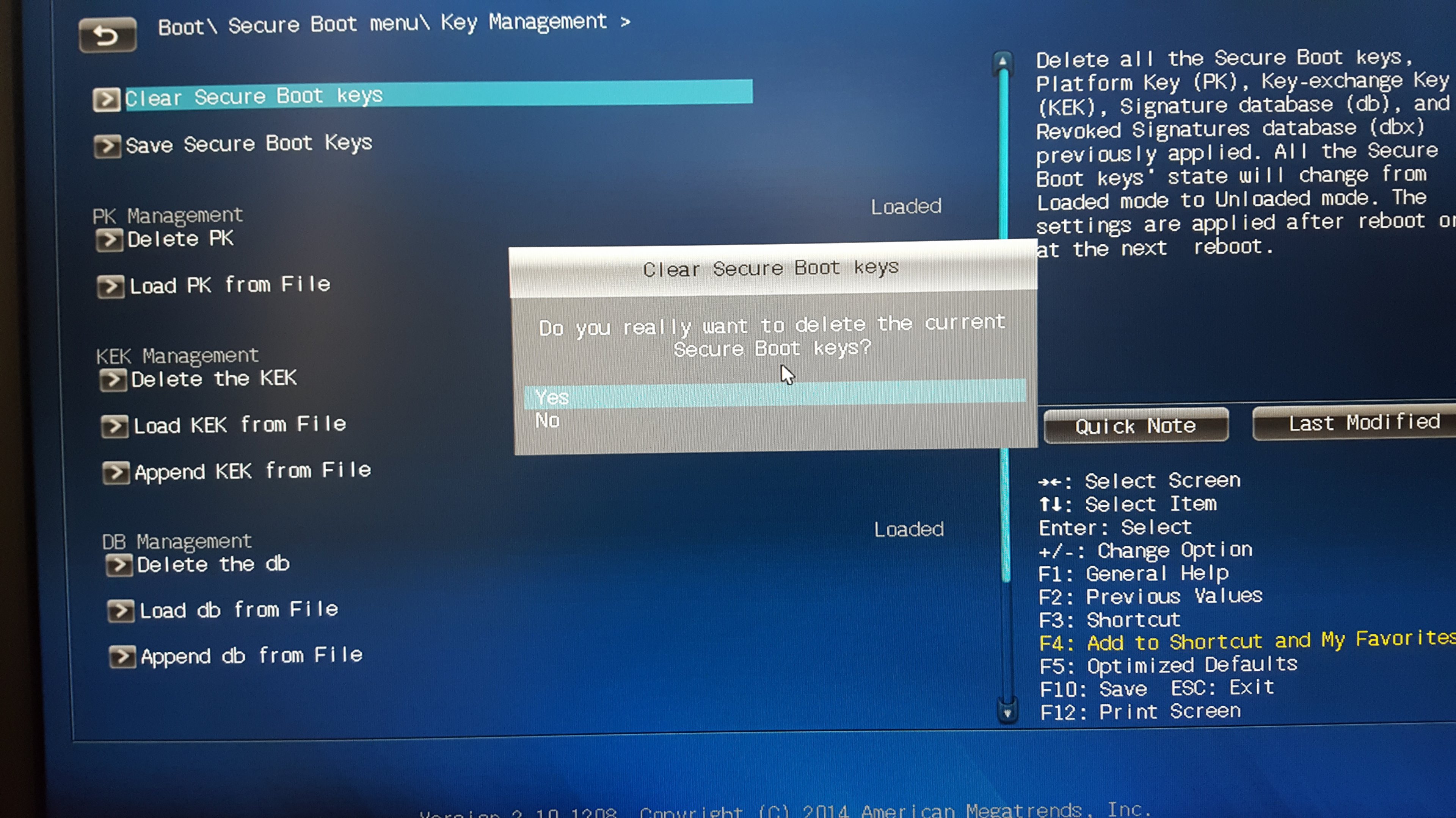

Secure Boot Settings:
* OS Type "Other OS", Secure Boot state "enabled"
* OS Type "Windows UEFI mode", Secure Boot state "enabled"
* OS Type "Windows UEFI mode", Secure Boot state "disabled"

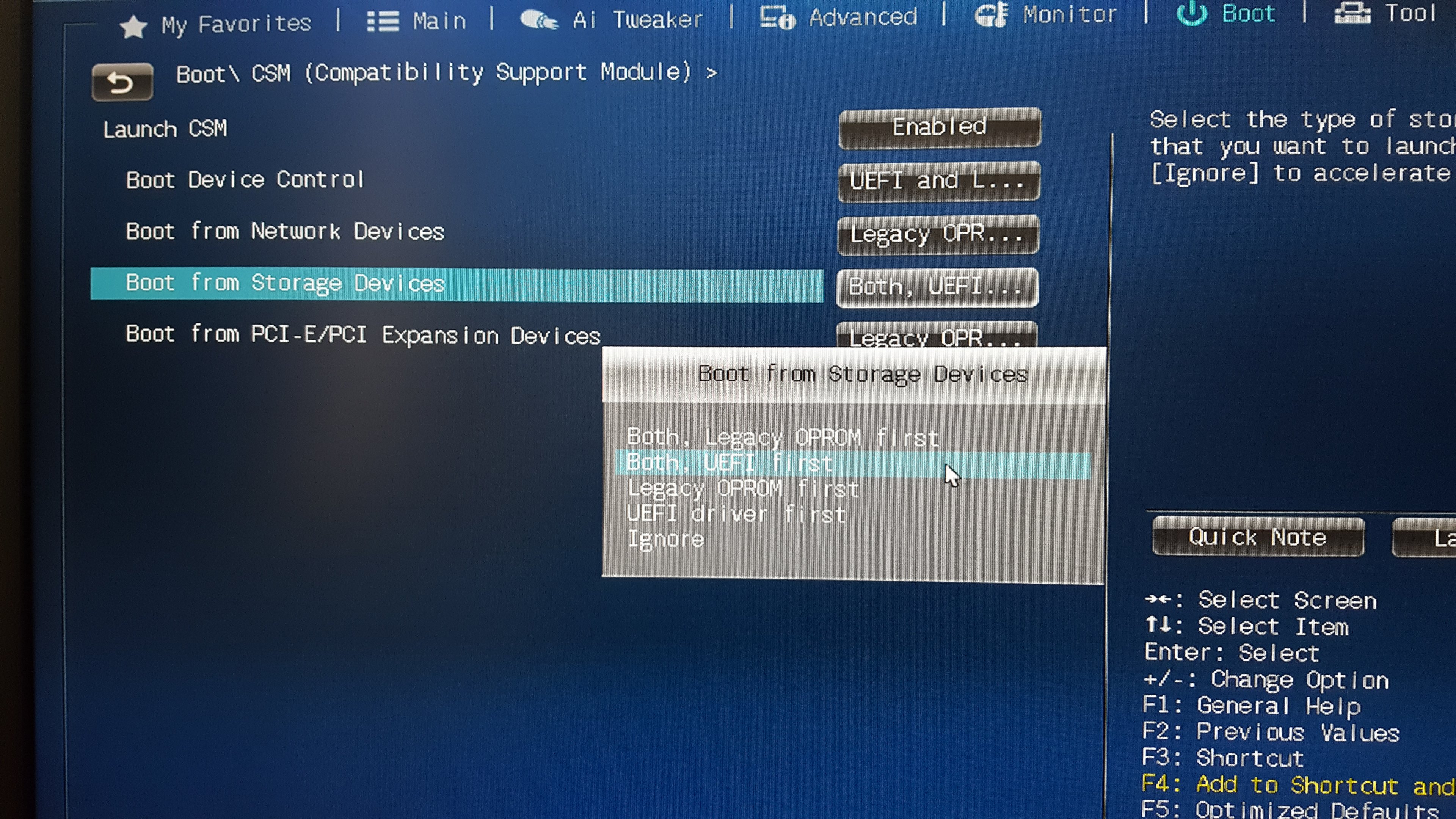

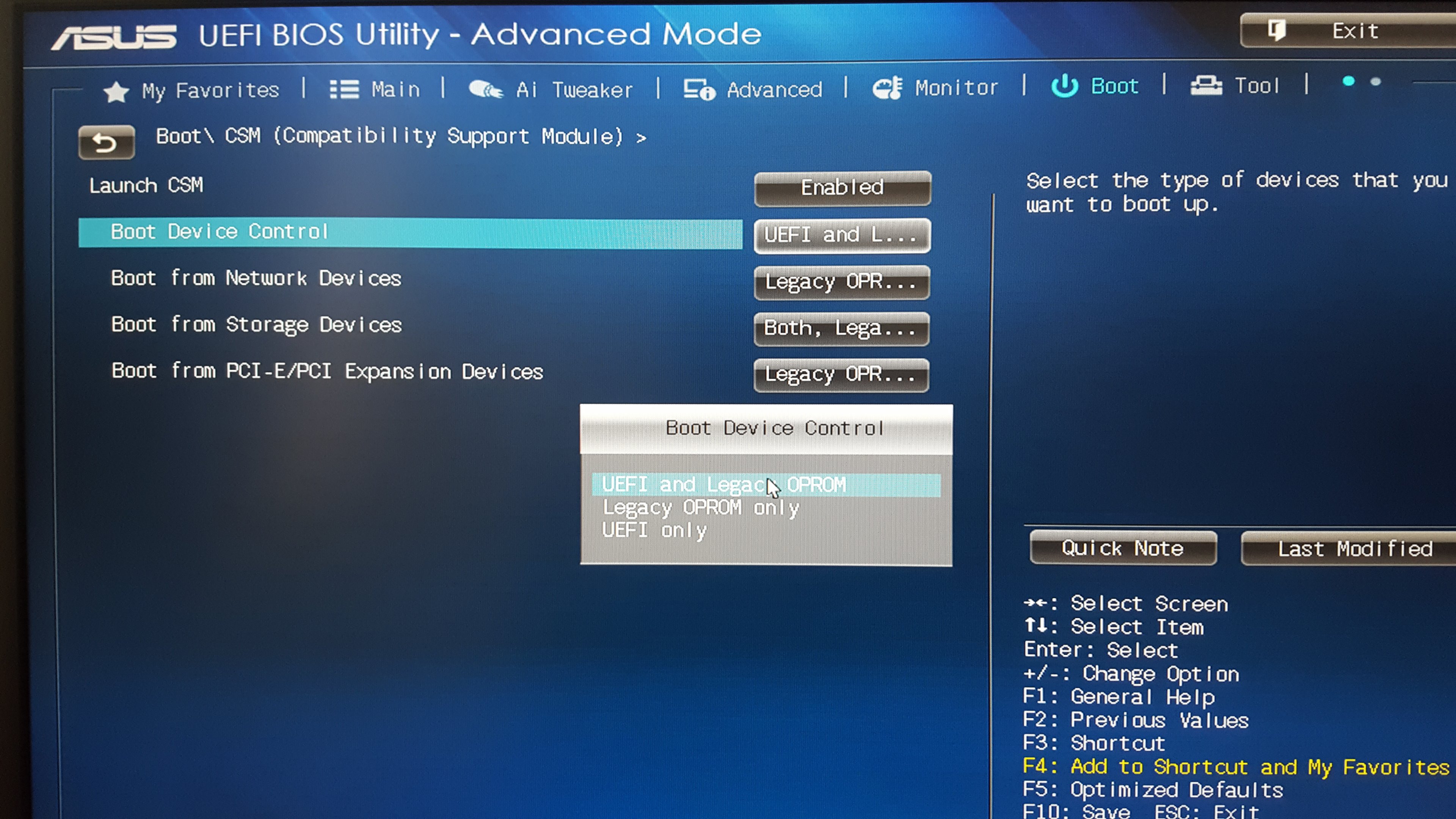

Versuche mit Compatibility Support Module "Enabled"
Ich bekomme dann zwar mehr Boot Devices zur Auswahl:
das Ergebnis ist aber trotzdem immer das selbe.
