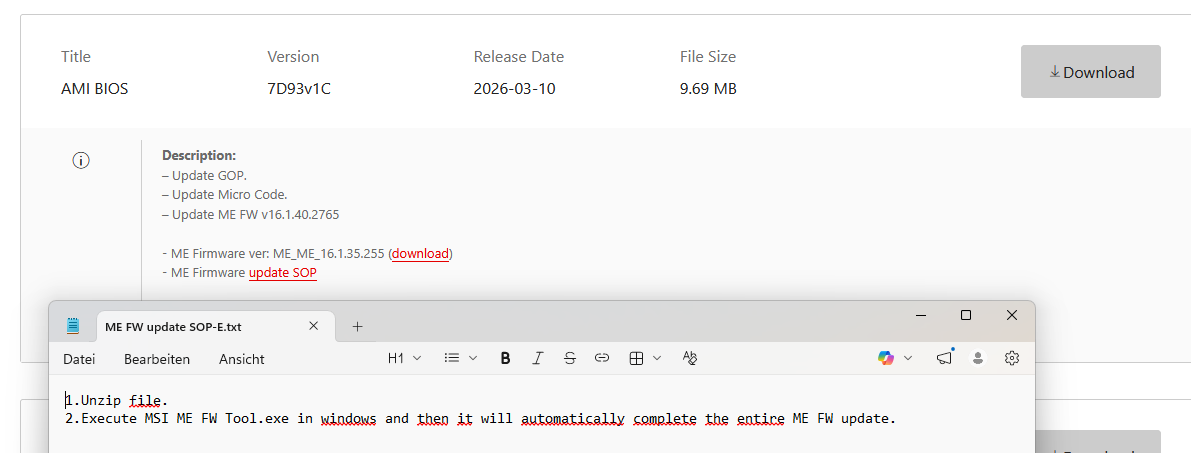

lennartvcs schrieb:
alle anderen Dateien gelöscht (Die Ordner und die TXT datei)
Da könnte der Fehler liegen? Vielleicht sucht das Updatetool die entsprechenden Dateien in den Ordnern und findet sie nicht dort.

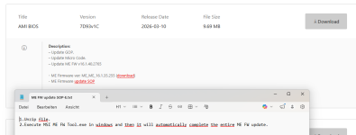

@BigBen47 Meines Wissens nach nicht, ich habe bis jetzt in der Foren und Tutorials nur gelesen das man lediglich die MSI.ROM Datei auf dem Stick haben soll
