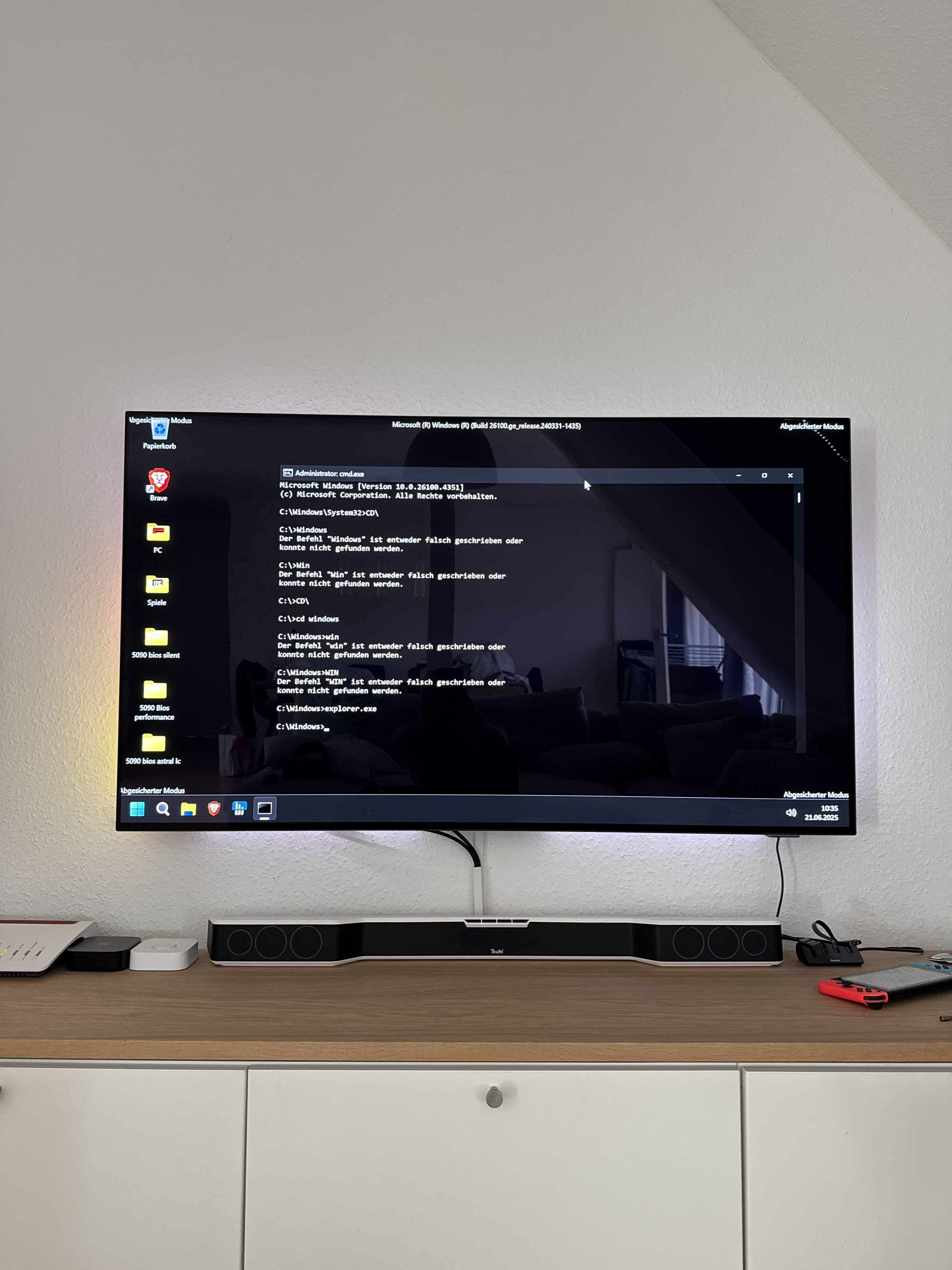

Hallo liebes Forum Team ich bin neu hier und suche nach Hilfe
Ich habe heute auf meine 5090 tuf oc das Bios der Astral lc per nvflash drauf gespielt
Meine Grafikkarte war auf dem Q Bios
BIOS aufgespielt wie in einem YouTube Video beschrieben

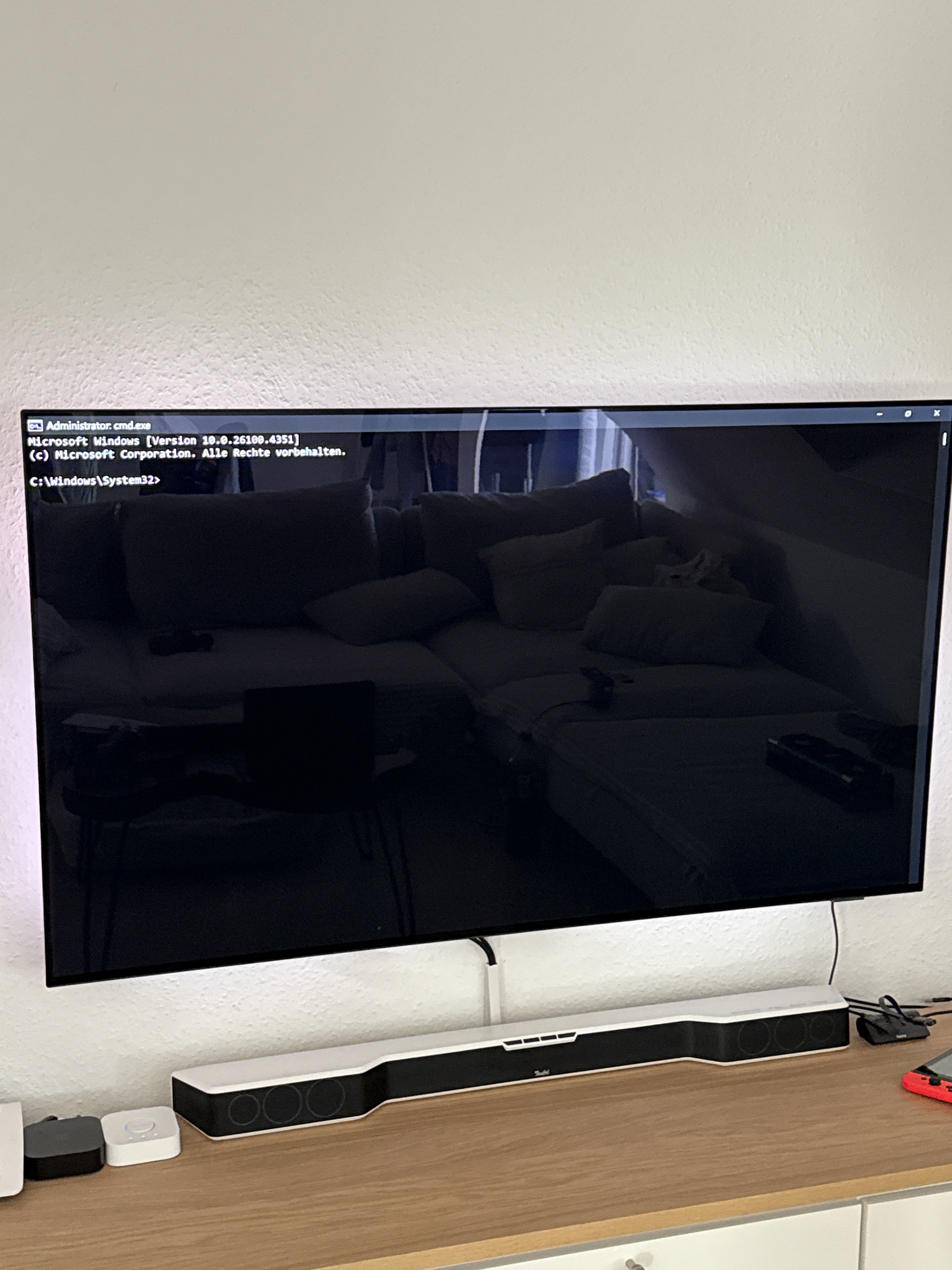

Pc neu gestartet nur leider kommt kein Start ins Windows sondern sofort im vollbild die command Zeile und sonst nichts
Pc ausgeschalten auf der Grafikkarte in P Bios gestellt
Nach einem Neustart das gleiche Windows startet aber ich kann nur etwas in command schreiben
Trotz Bios Switch kann ich ich keinen Bios normal ins Windows startet
Wenn ich im abgesicherten Modus von kommt genau das selbe
Kennt sich jemand aus um mir zu helfen
Die originalen Bios habe ich auf dem Desktop gespeichert

Hallo also habe jetzt mal eine alte Grafikkarte rein und das Windows startet genau so wie auf meinem Bild oben
Ja riserkabel in Benutzung
Nein Windows ist nicht neu installiert
Jetzt hab ich aktuell ne alte Grafikkarte rein ohne Riser Kabel
Gleiches Problem

Ja, Das Problem hat nichts mit der Garfikkarte zu tun. Auch nicht mit dem flashen der Karte. Da ist deine Windows Installation das Problem. Oder hast Du ein (USB) Medium angesteckt wovon der Rechner jetzt bootet? Das Flash Medium vielleicht?

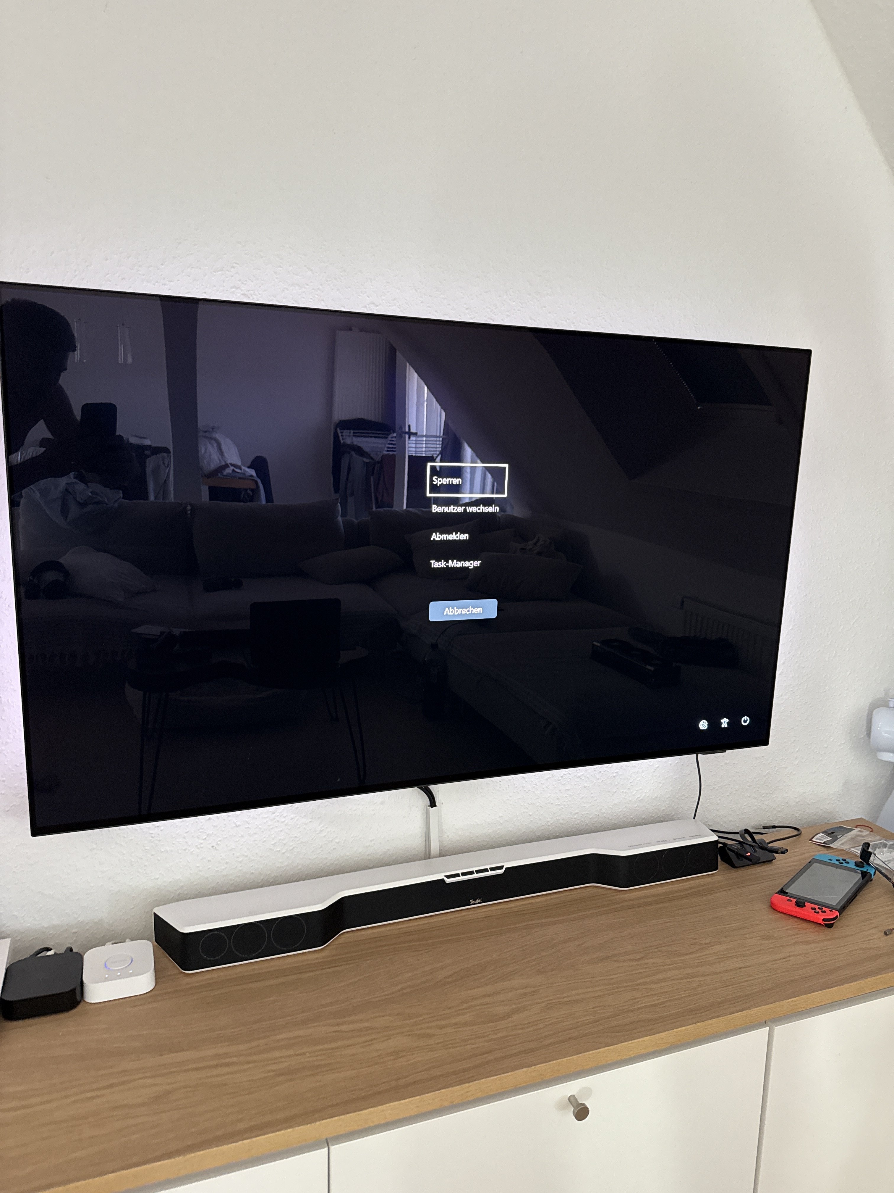

Ich mach kurz Fotos
Sieht so so als würde da CMD im Vollbild laufen und als wär das im autostart.
Gib mal EXIT ein und guck wo du dann landest.
Falls das nicht funktioniert gib mal ein
CD\ entertaste
CD Windows entertaste
WIN entertaste

Wie Du selbst erkannt hast, hat Dein Problem genau Null mit dem BIOS Flash zu tun.
Astral BIOS auf TUF geht übrigens einwandfrei, nur sollte man das ReleaseBios der Astral nehmen.

Bei exit schließt sich das Fenster und das Bild bleibt schwarz bis auf den Mauszeiger der bleibt aktiv
Windows reperatur funktioniert auch nicht komme immer wieder in Windows cmd

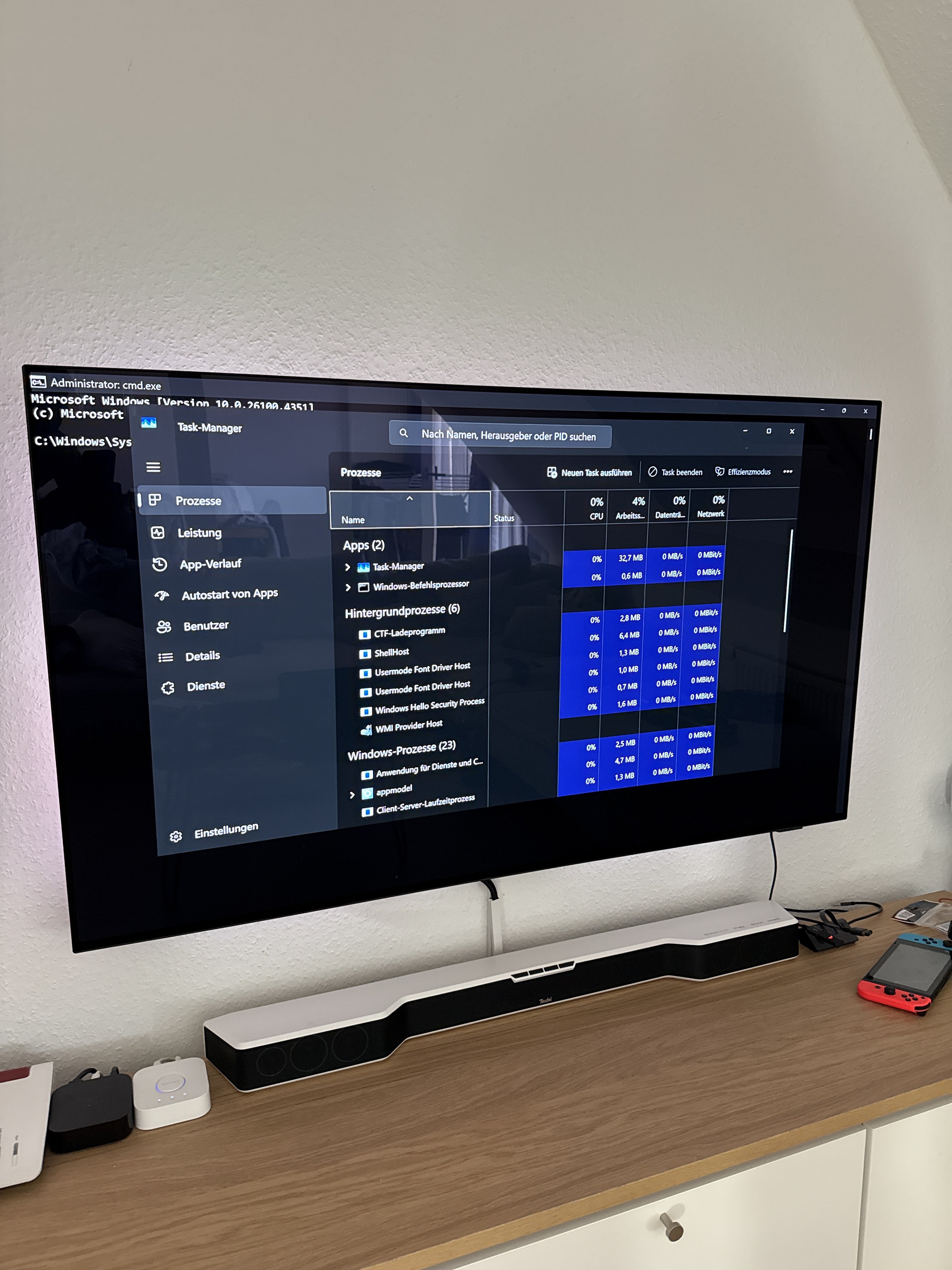

Starte mal Explorer.exe (neu)
Reaktionen: 3PiOh
Ich würde Windows mal neu installieren.

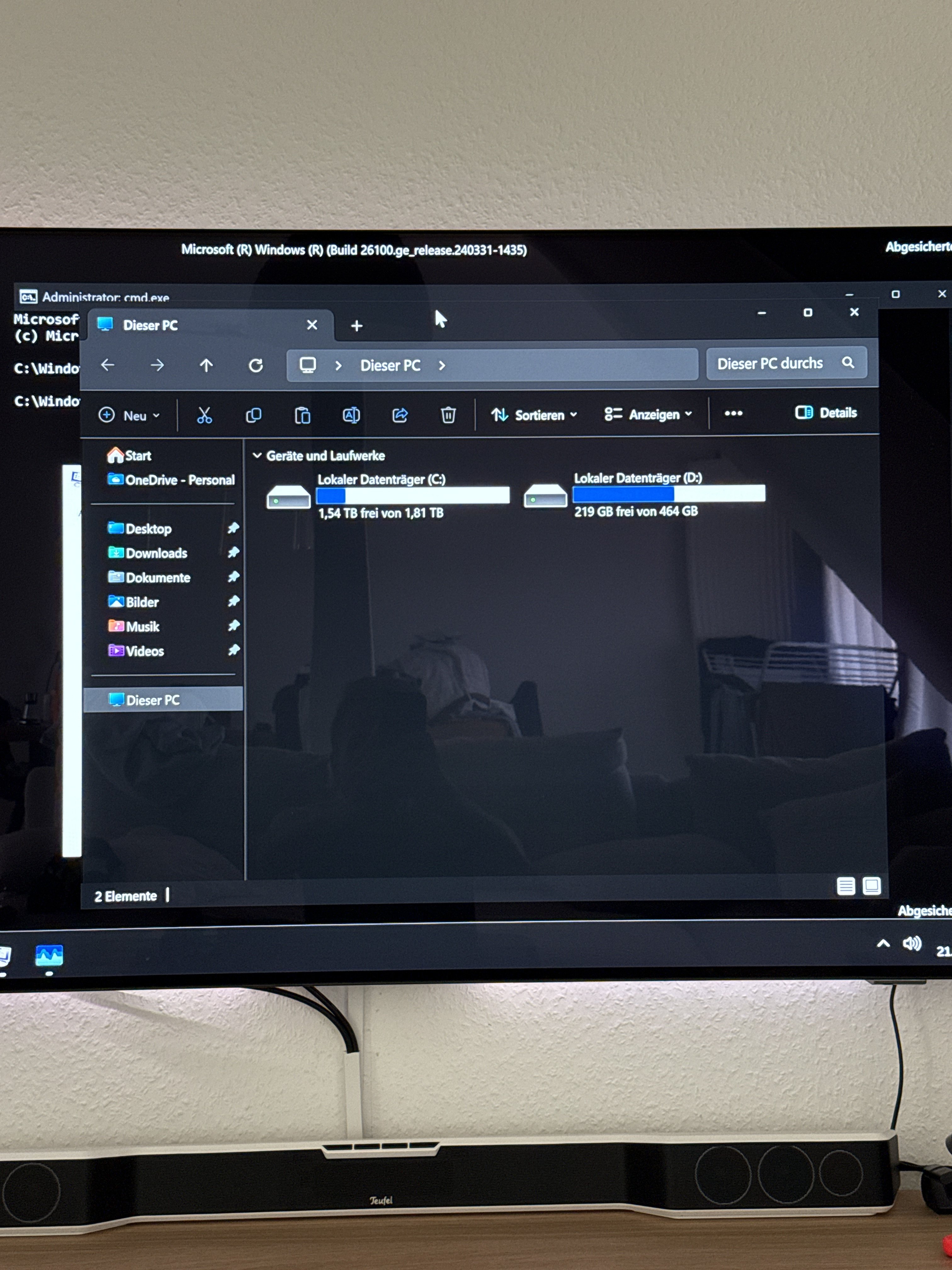

Bin im abgesicherten Modus jetzt
Mit Explorer.exe
Aber immer noch mit der alten Grafikkarte

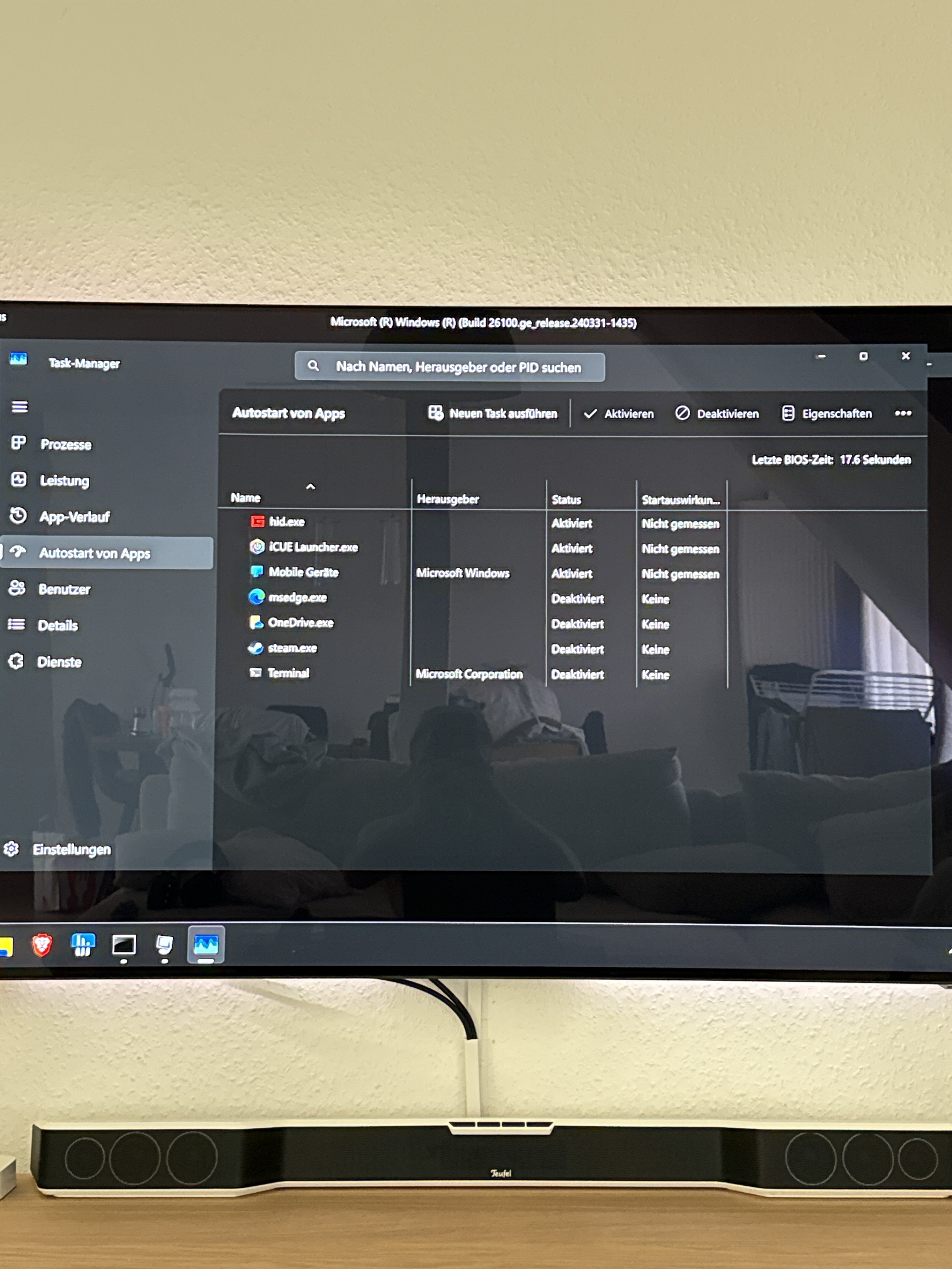

Dann gehe jetzt mal in MSConfig und schaue was da alles angestellt ist und zusätzlich im Taskmanager unter Autostart ist
Reaktionen: vascos
oder schau mal im task manager unter autostart von apps bitte
funktioniert windows taste + R
wenn ja dort einfach explorer eingeben und ok drücken

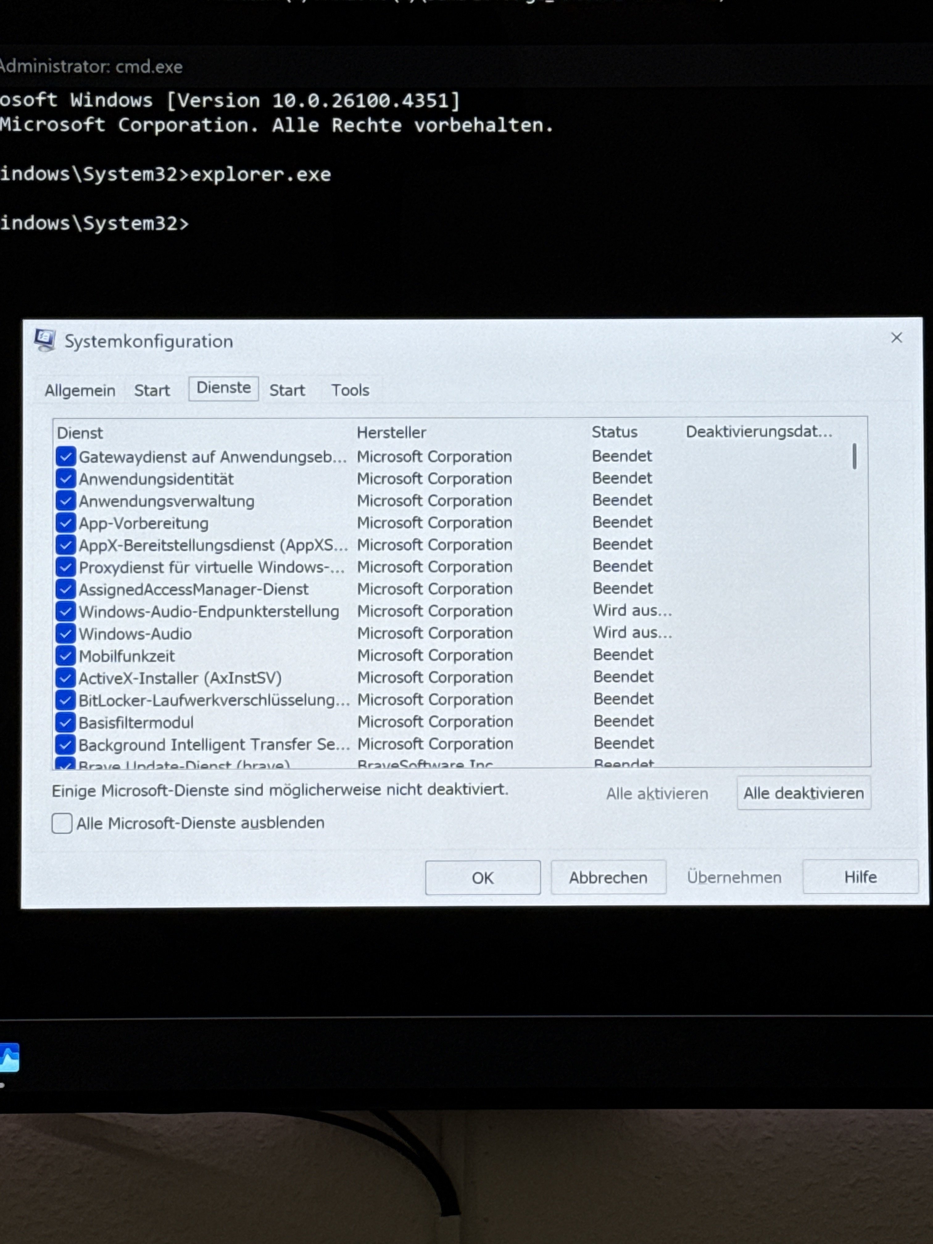

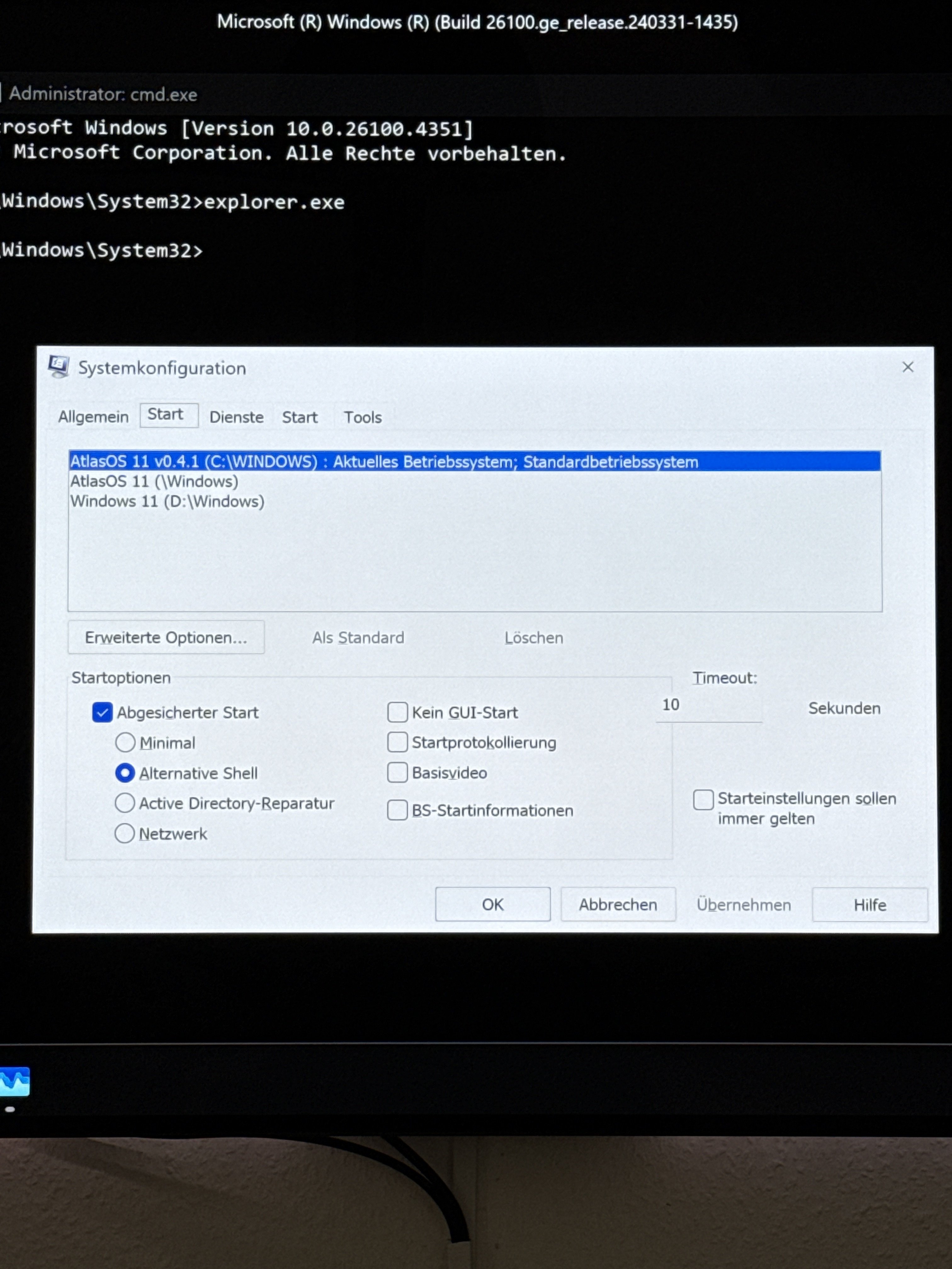

Fotos
Ich hoffe das war msconfig

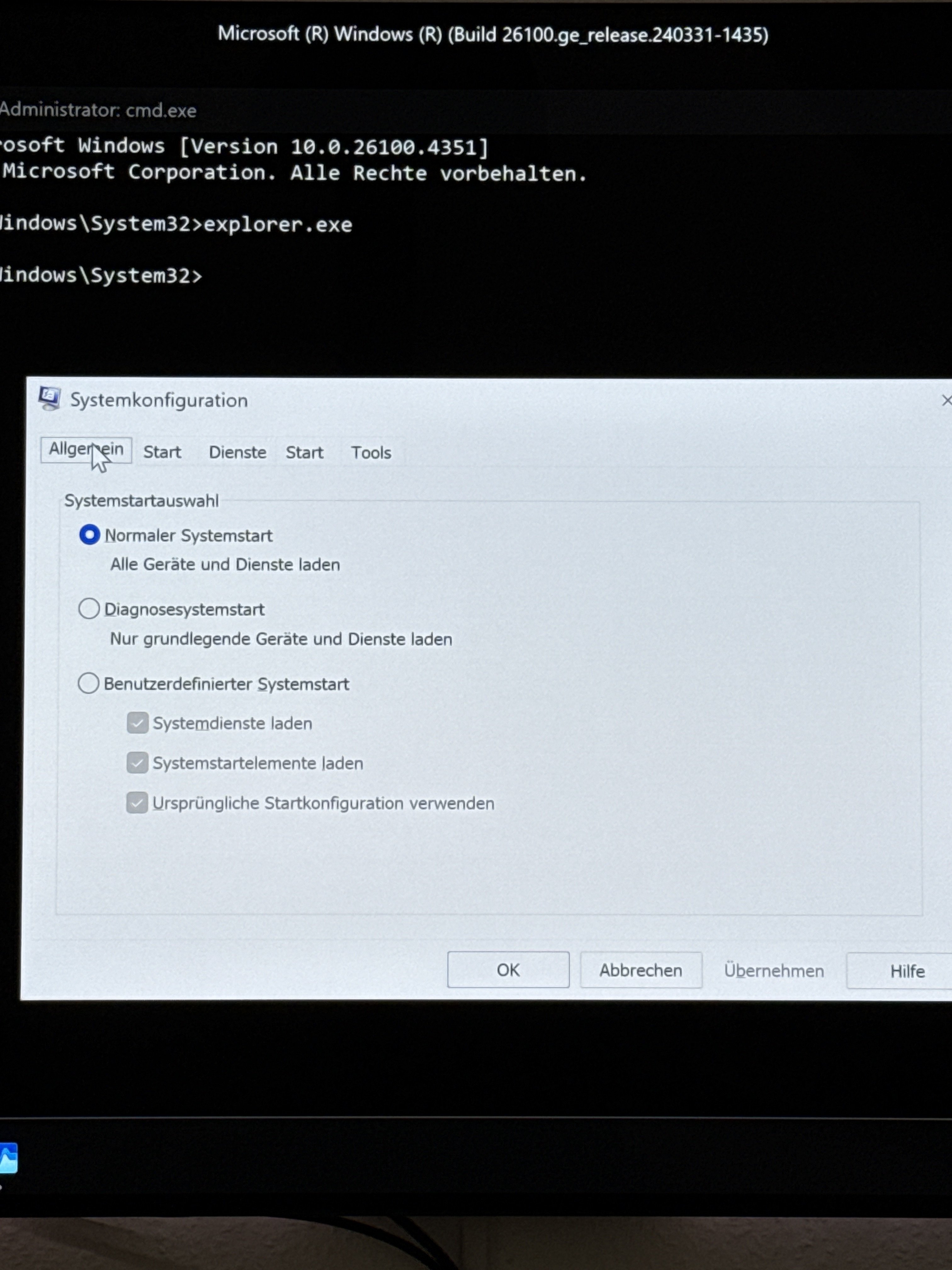

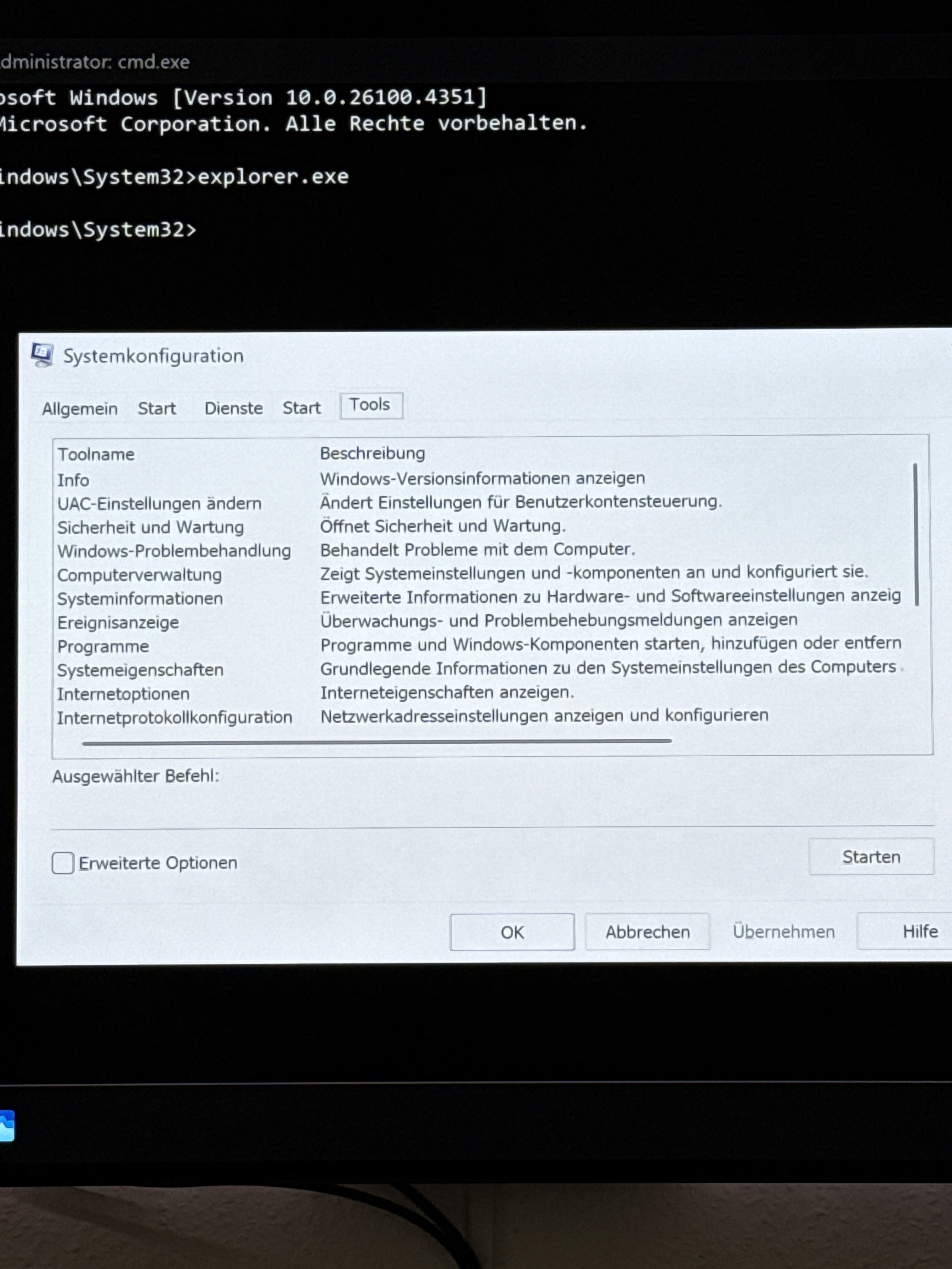

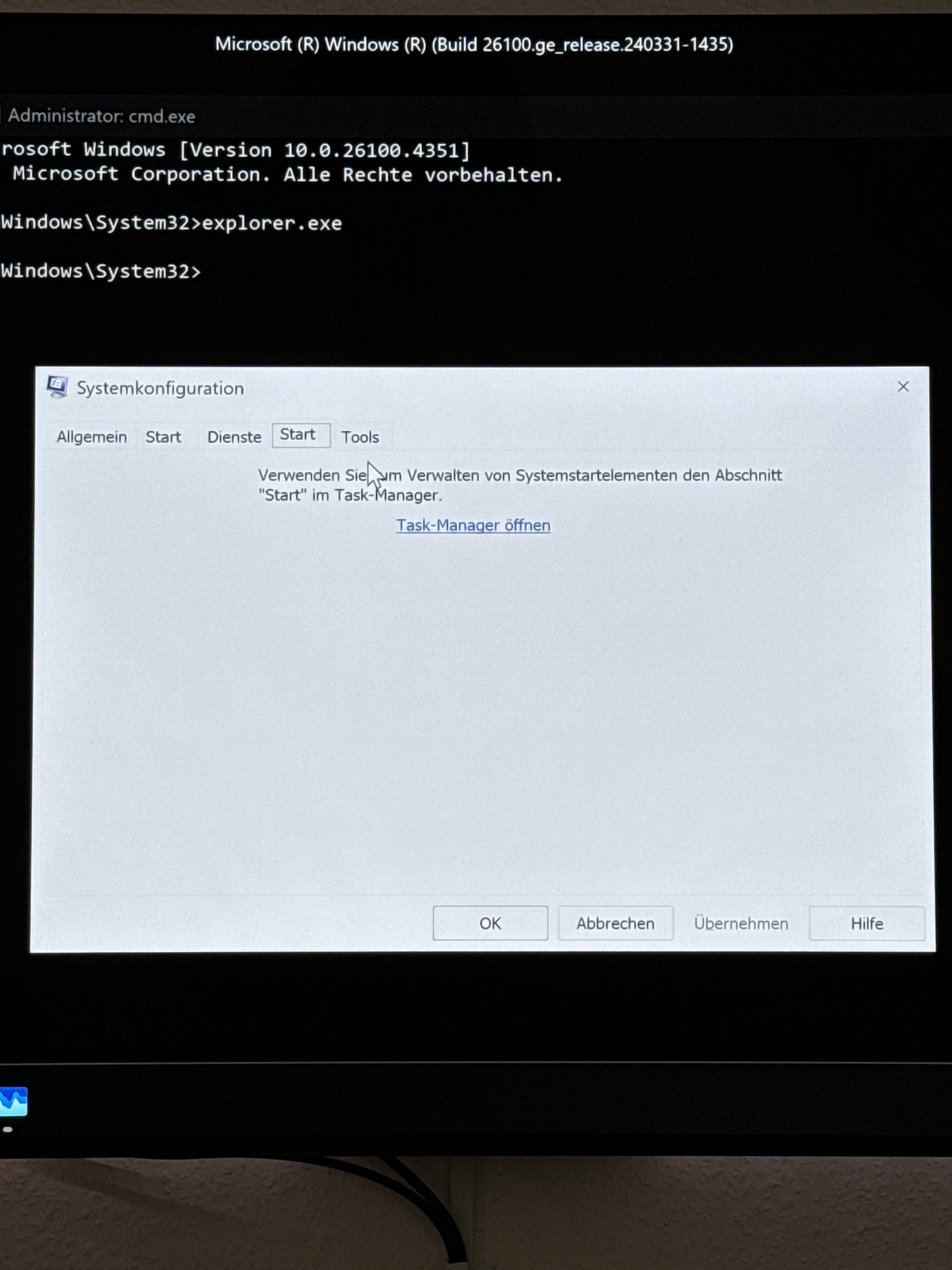

a) alle Register von MSConfig bitte
b) Versuch einfach mal mit gedrückter SHIFT-Taste auf Neustart zu klicken. SHIFT halten bis ein blauer Bildschirm kommt, dort erweiterte Starteinstellungen wählen und nach dem Neustart sofern das Menü kommt, normaler Systemstart wählen.
Reaktionen: vascos

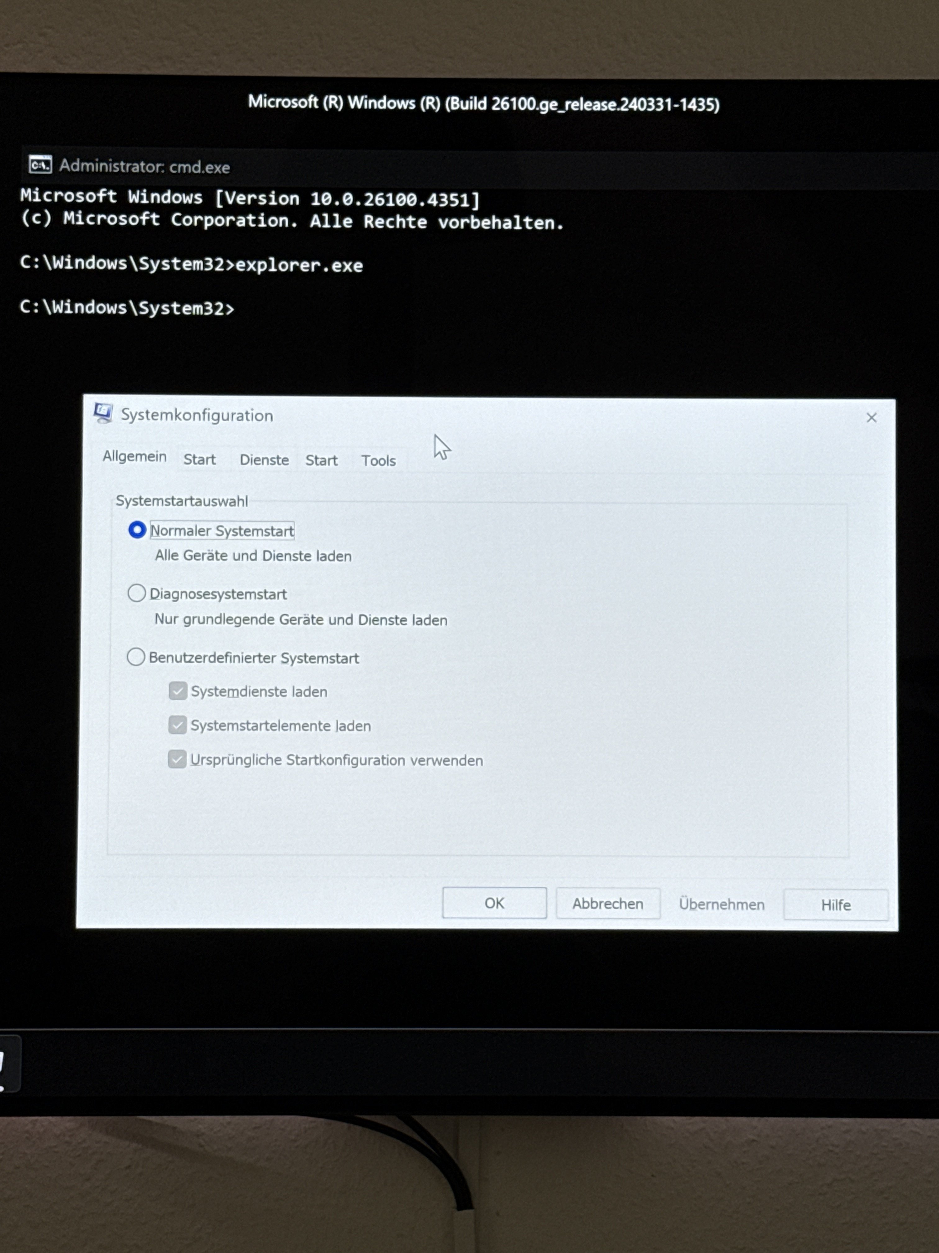

Windows Taste r pexplorer funktioniert
Msconfig
Reaktionen: vascos
