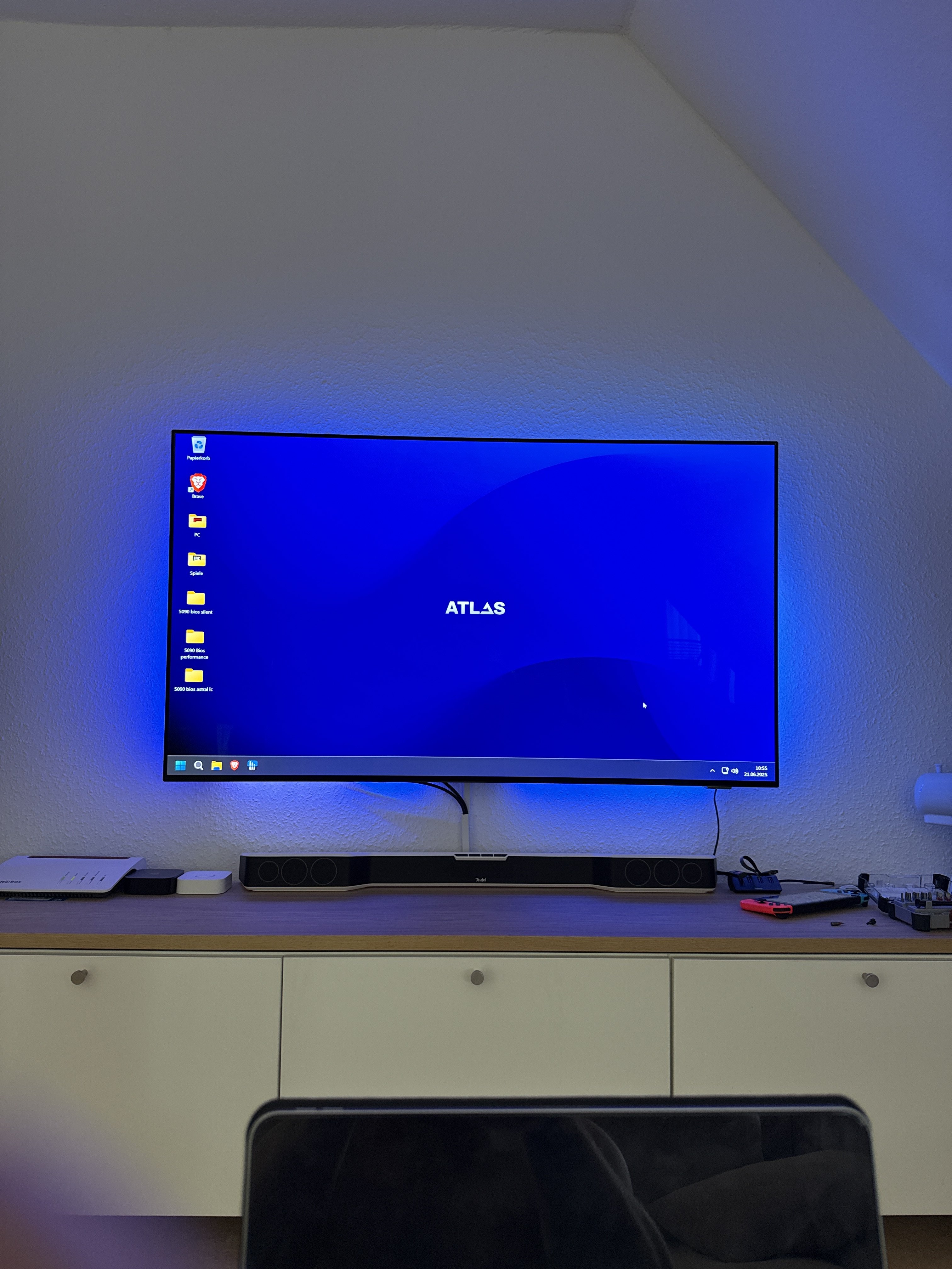

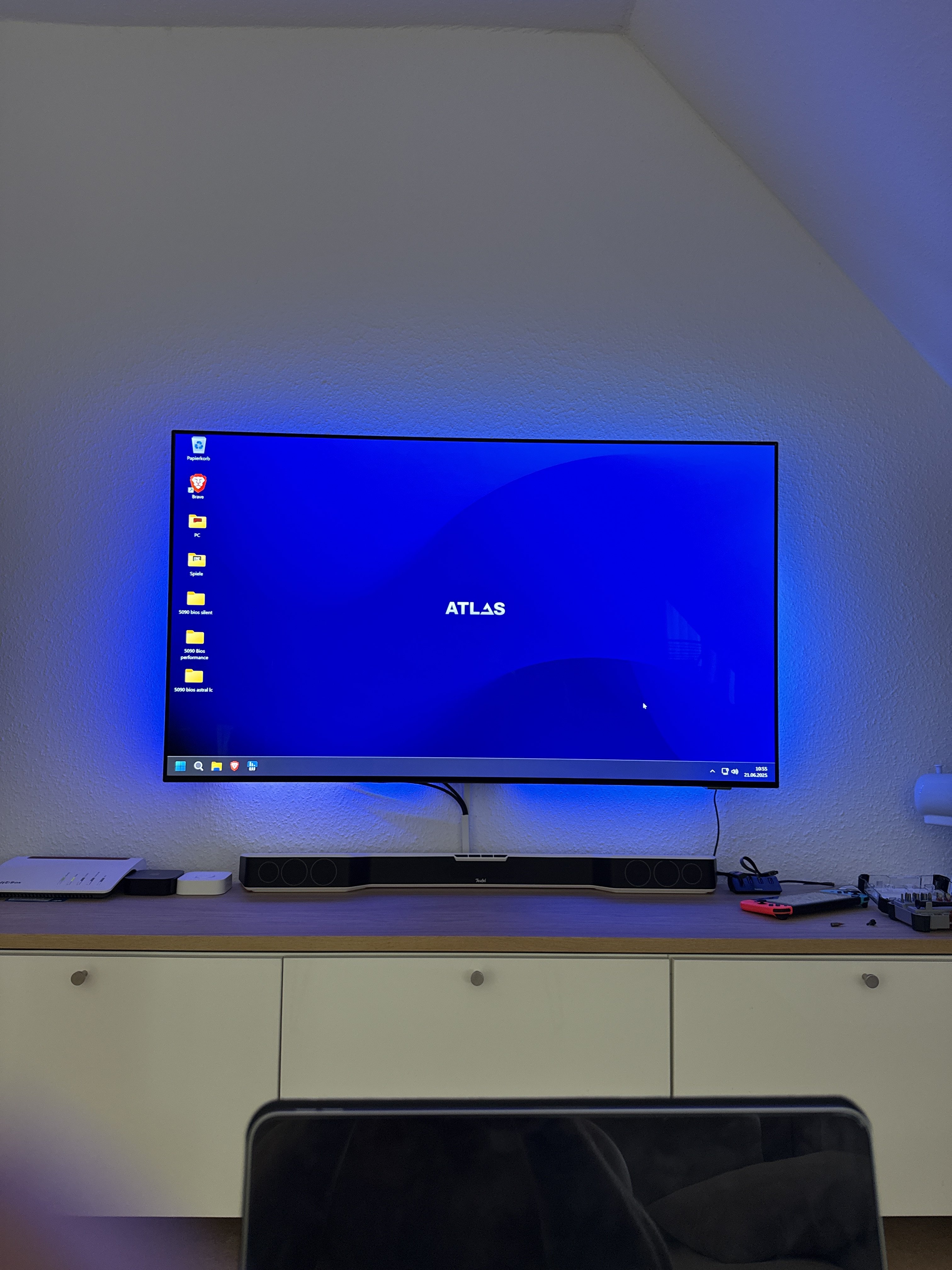

Also 5090 wieder drin wird von Windows erkannt und startet normal
Ja ich habe von Atlas os geflasht
Dieses Bios
https://www.techpowerup.com/vgabios/275810/asus-rtx5090-32768-250226-1
Dieses Bios

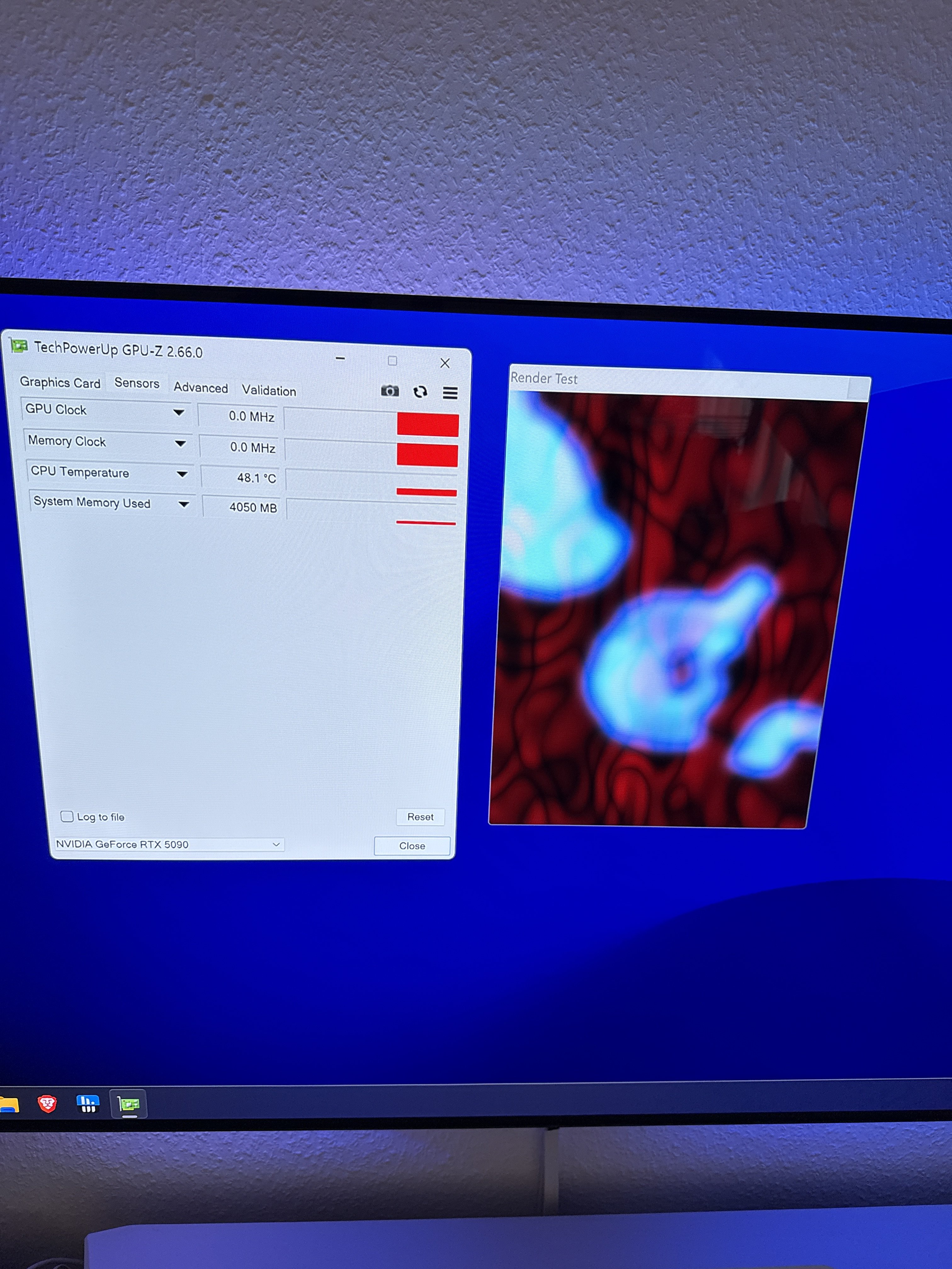

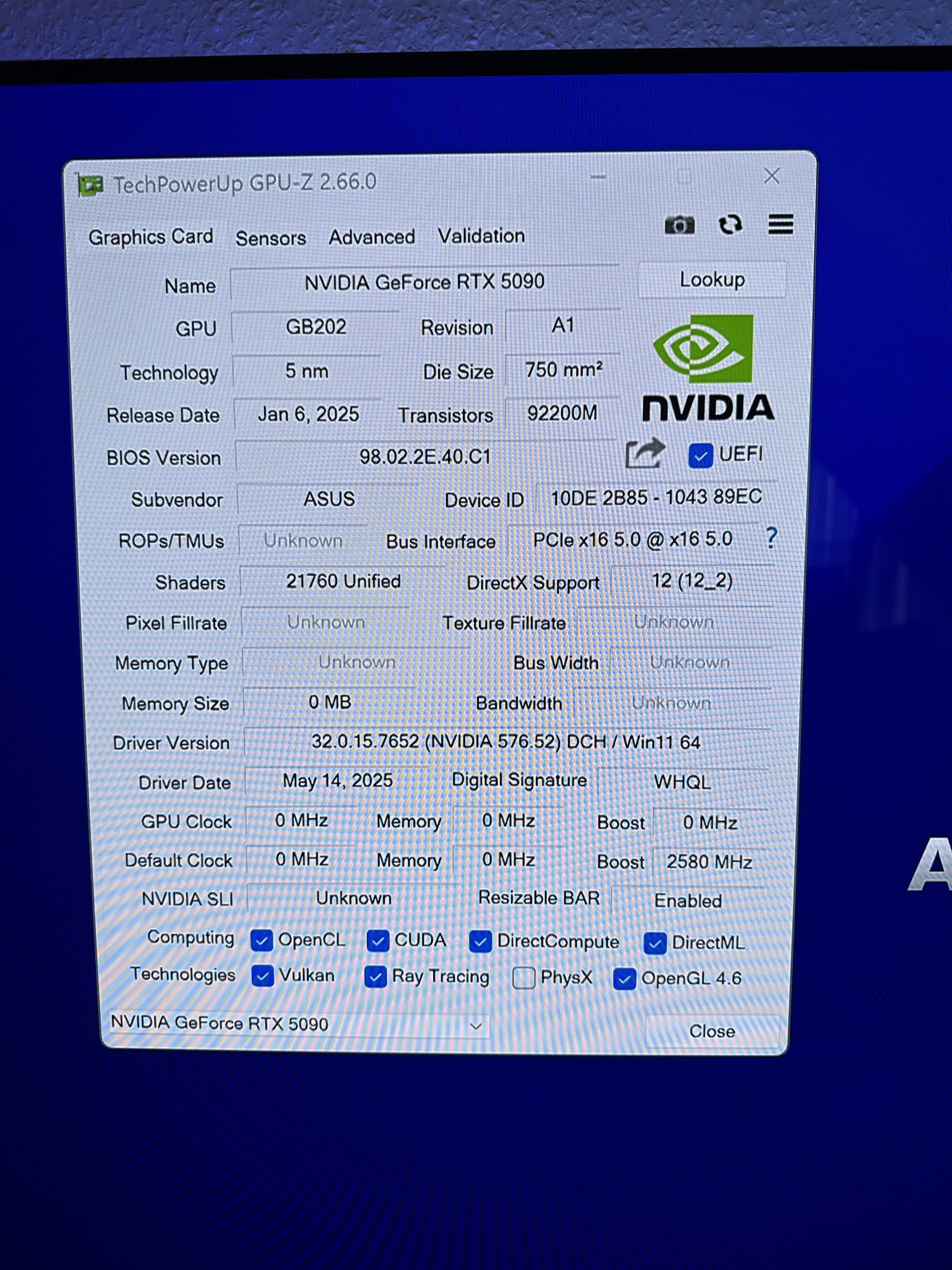

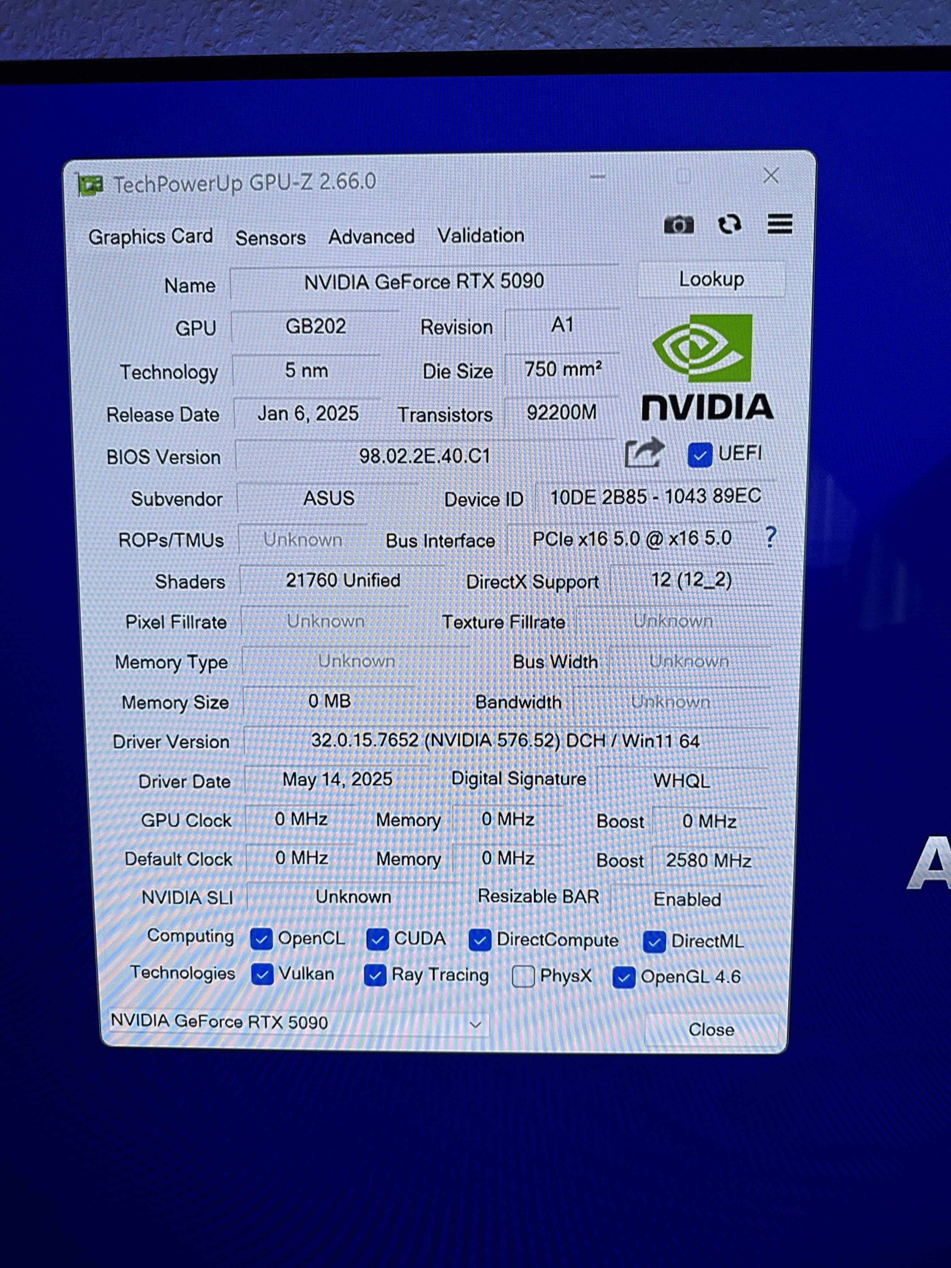

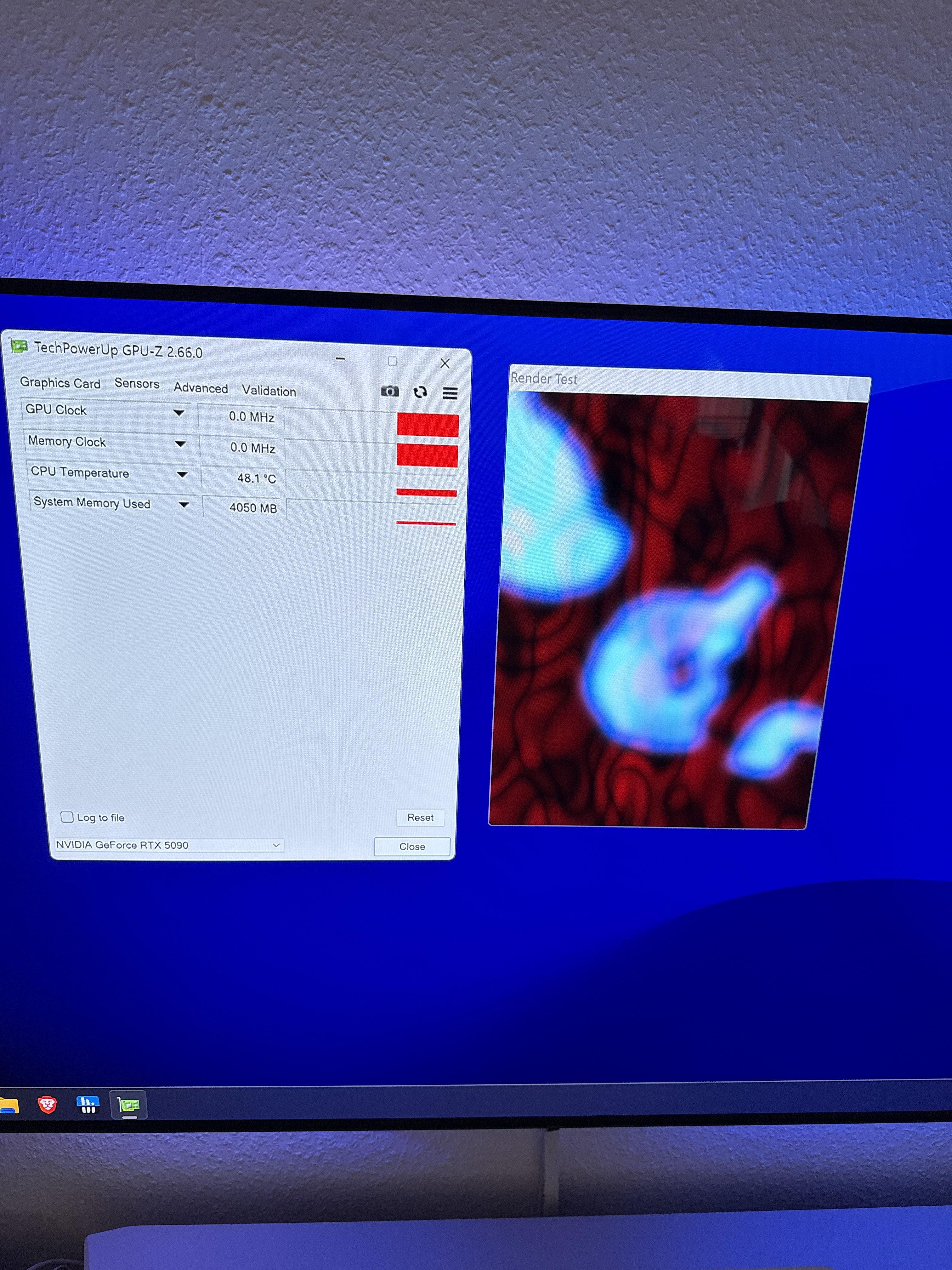

Ich hab nur das Windows
Also auf dem P bios das Standart war läuft alles
Habe jetzt auf Q Bios gestellt wo ich Versucht habe das Astral Bios aufzuspielen
Nur leider gibts da denke ich mal Fehler
Erstmal nochmal
Danke an alle die mir dabei geholfen haben mein Windows wieder zu reparieren
Erstmal nochmal

Hab ich gerade den Treiber neu instaliert
Ich habe damals auf Atlas os gewechselt
Als ich auf Benchmark Punkte jagt war und ich somit doch etwas mehr Punkte erreichen konnte
Seitdem bin ich darauf geblieben

Also im nicht geflashten Bios funktioniert alles
Werde jetzt nochmal auf das geflashte Bios wechseln und schauen ob es geht
Würde mir einer helfen das Astral Bios auf meine Karte zu Flashen oder ne Anleitung geben
Dann würde ich ein normales win11 aufspielen wenn das besser ist
Muss auch nicht jetzt sein
Erstmal den Schock von heute Morgen verdauen
Man schrottet gar nichts, die Karte hat 2 BIOS, man bekommt IMMER das Original wieder drauf.R4ID schrieb:am Ende schrottest du noch die Karte
nvflash.exe -6 bios.romPascal1991 schrieb:Würde mir einer helfen das Astral Bios auf meine Karte zu Flashen oder ne Anleitung geben
