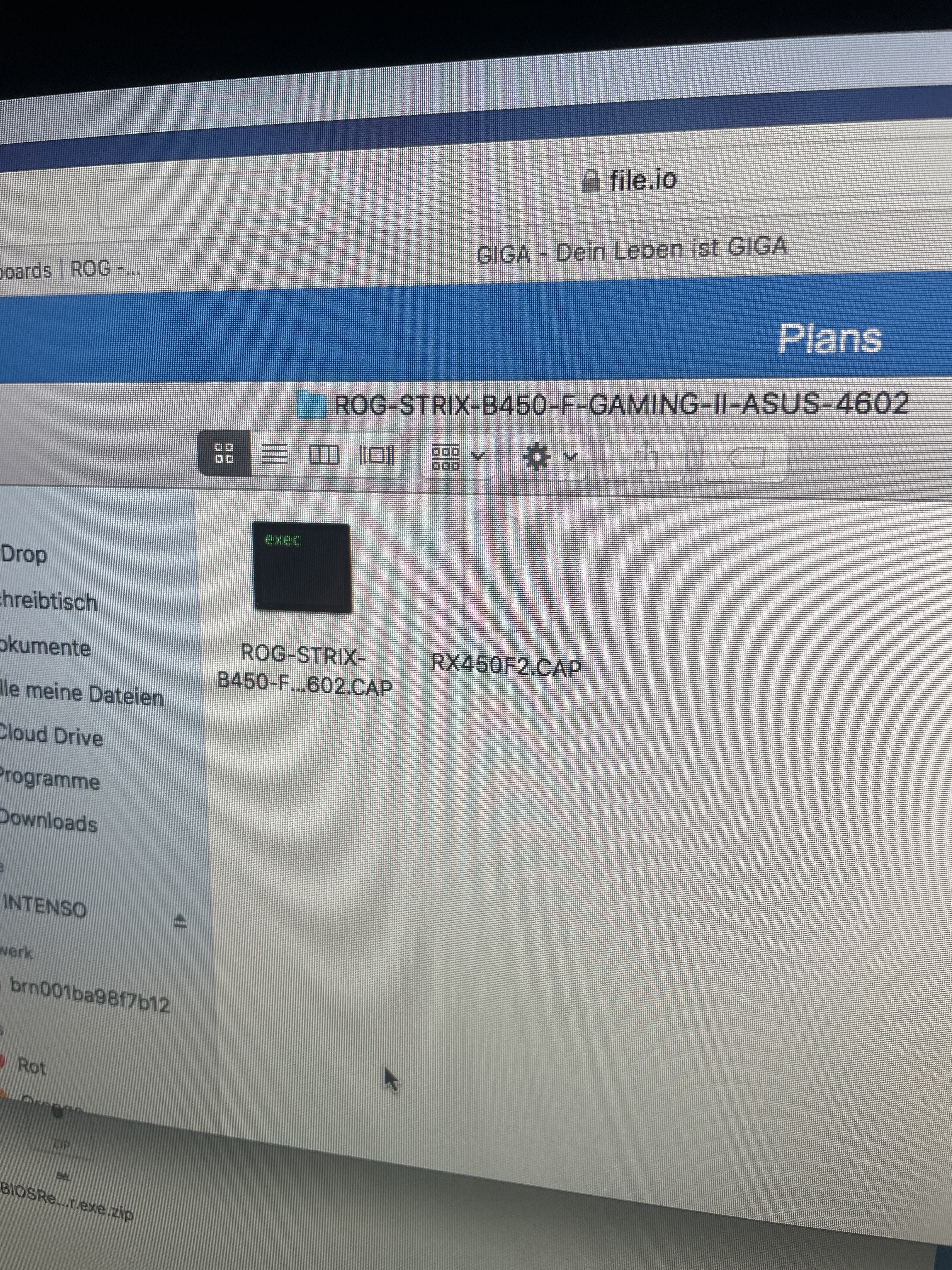

@kieleich Ich lade die neueste Datei herunter bei asus mache sie in den usb stick benenne bios um wie oben beschrieben. Aber mache alles auf dem Mac habe sonst kein anderen pc hier… liegt es eventuell daran ?
Dann stecke ich den Usb stick hinein und drücke die Taste bis sie leuchtet.
Wenn sie aufhören würde zu leichten. würde ich den pc anschalten.
Kenne mich mit Mac leider gar nicht aus! Hat denn was geleuchtet oder geblinkt, das BIOS Update dauert ja eine ganze Weile ist nicht sofort fertig. Wenn das nicht eine Weile vor sich hin laboriert dann hat es wohl nicht geklappt (inkompatibler Stick oder falsch erstellt)
@kieleich Auf dem Stick sind ca 70KB da kann aber auch irgendwas nicht stimmen.

Habe genau 2 Dateien dort drin.

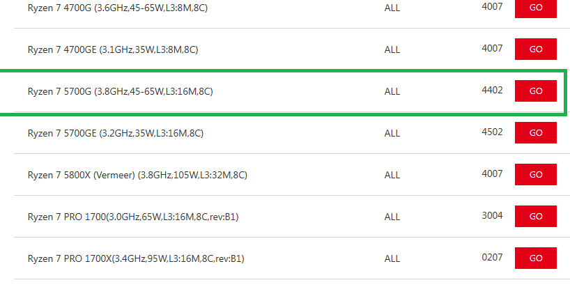

Ich sehe gerade (zu spät) im Preisvergleich ist der 5000G gar nicht als kompatibel gelistet?
Edit: laut homepage kompatibel müsste also gehen
Eine Datei auf den Stick.
So wie ich es nochmal zusammegefasst habe sollte es funktionieren, da schon selbst nen paar mal so gemacht.

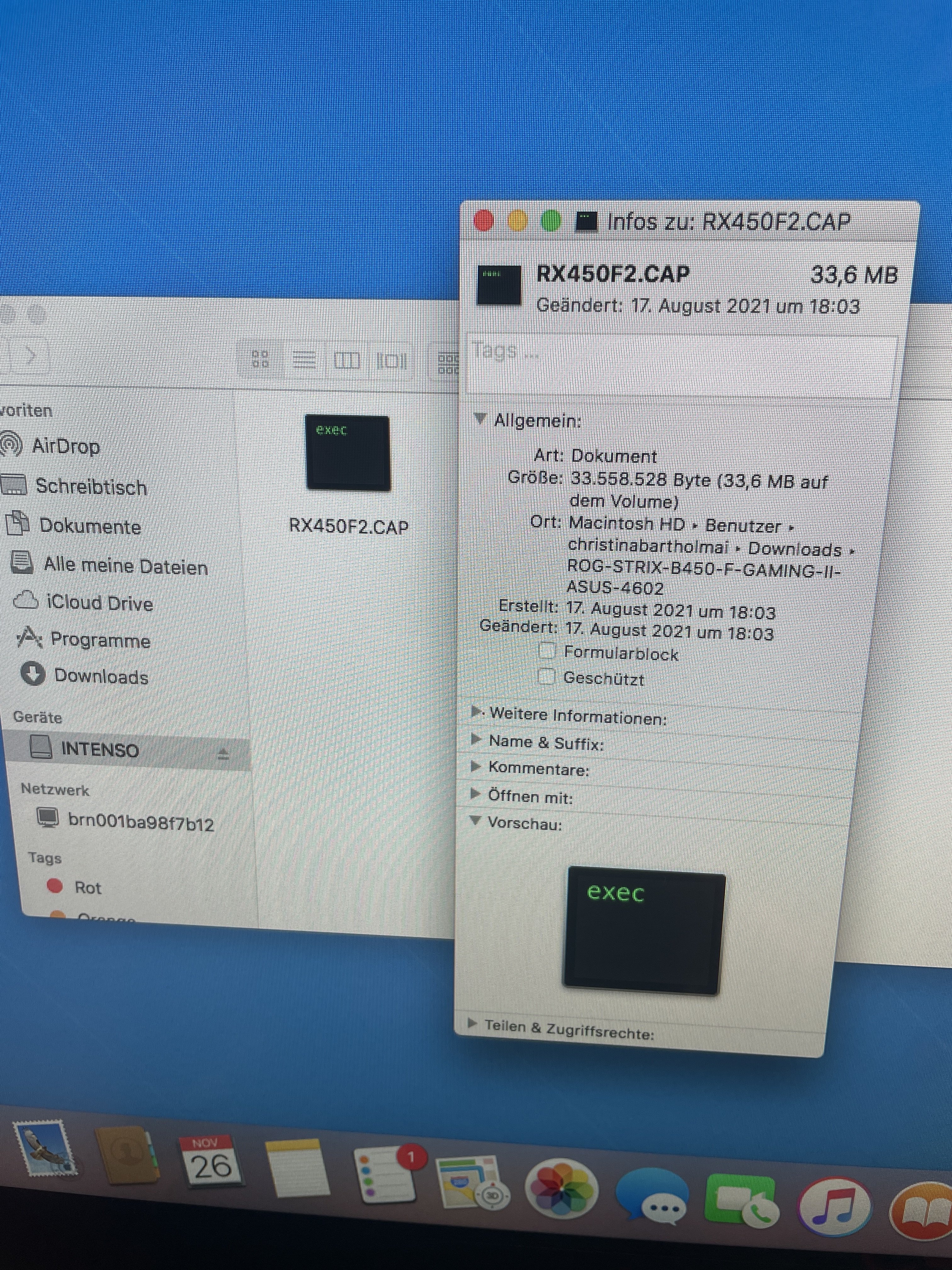

So sieht jetzt der usb stick aus mit der Datei 33,6MB
Und so jetzt in den Port stecken und die Taste drücken 3 sek.

wenn der Stick selbst auch noch das MSDOS FAT32 Format hat dann sollte das eigentlich so passen
Die Datei ist 16MB groß, habe sie selbst runtergeladen und den screen hier gepostet.
Der Stick hat fat32 und jetzt blinkt es am mainboard, sonst war es immer grün und hat nicht geblinkt. Mal sehen. Wie lange würde es dauern ca?
