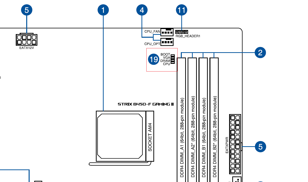

Die 4 LED VGA,DRAM,BOOT und CPU leuchtet nur BOOT bei mir in Grün.

Das Boot licht sollte ja eigentlich bedeuten, daß es CPU und RAM geschafft haben, wenn ich das richtig interpretiere soweit

Ja genau, aber boot Licht bleibt bei grün sobalds das Bild bei grau ist.
