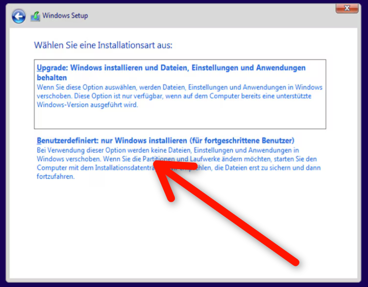

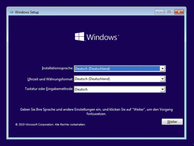

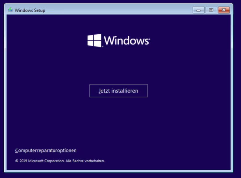

Kannst du mal bitte machen, was wir dir schreiben? Denn aus der Ferne kann ich nicht erkennen ob du im Setup alles korrekt machst.
1. Aus dem Bios den Stick starten und dann auf Installation gehen.
Ashampoo_Snap_Mittwoch, 14. August 2024_14h29m38s.png Ashampoo_Snap_Mittwoch, 14. August 2024_14h29m24s.png

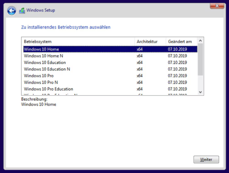

2. Die korrekte Windows-Version auswählen.

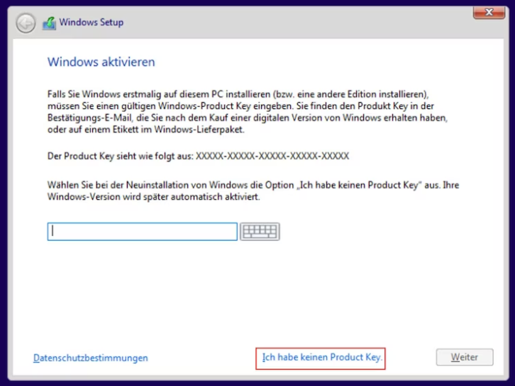

3. Angeben, dass du kein Key hast. Das wird dann von Windows automatisch mit dem ersten besucht auf dem Desktop übernommen. Hier kannst du auch direkt Windows 11 installieren. Ein Umweg über Windows 10 ist Unsinn!
4. Das untere Feld anklicken.

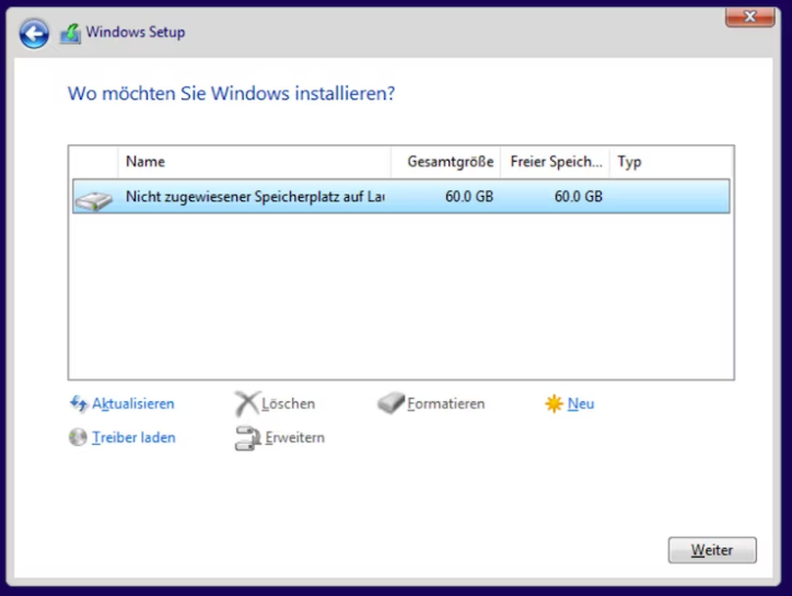

5. Laufwerk auswählen.
Hier wirst du aber noch deine alte Windows-Installation + Systempartitionen dabei haben und diese müssen zuvor gelöscht werden. Danach bekommst du einen freien Laufwerk, wie auf meinem Bild zu sehen. Hast du mehr Laufwerke verbaut, stehen sie auch mit dabei. Daher auf die Laufwerkskennung achten, damit du keine Laufwerke löscht, die noch erhalten bleiben sollen.
Aus diesem Grund wäre es gut, wenn du von dieser Übersicht ein Bild machen könntest, dann können wir dir gezielt zeigen, was du dort an Partitionen löschen musst.
Nachdem dieser freie Speicher angeklickt wurde, einfach unten auf Weiter gehen und den Rest müsstest du dann auch alleine hinbekommen.

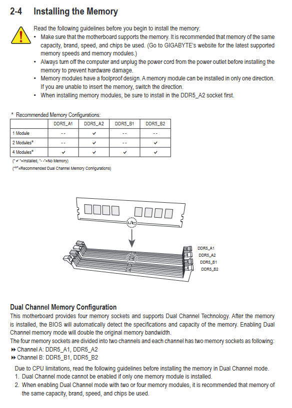

Die Batterie ist bei deinem Board leider ungünstig platziert. Die sitzt versteckt unter der SSD-Abdeckung (siehe Handbuch).
Dein Mainboard hat 4 RAM-Slots.
Bei 2 Module die unbedingt in Slots A2 + B2 bestücken!
Sonst kann es RAM-Probleme verursachen.

LiniXXus schrieb:
Starte mal das Setup erneut und dann machst du ein Bild der Oberfläche, wo die Laufwerke gelistet werden.
Crapone999 schrieb:
das wäre alles kein problem wenn nicht mein handy kaputt ist, ich kann keine bilder machen.
Ab hier habe ich aufgegeben, denn wie sollen wir dann noch helfen. :confused_alt:
Crapone999 schrieb:
aber ich maches es genau so wie auf den bildern und dann kommt die genannte meldung
Davon hätte ich mich gerne selbst überzeugt.
