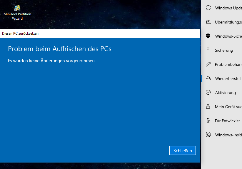

Immer wenn ich das versuche bekomme ich folgende Meldung:
Ist das auch möglich ohne das ich ins BIOS komme? Das BIOS wird mir ja nicht angezeigt, da das Signal verschwindet.
