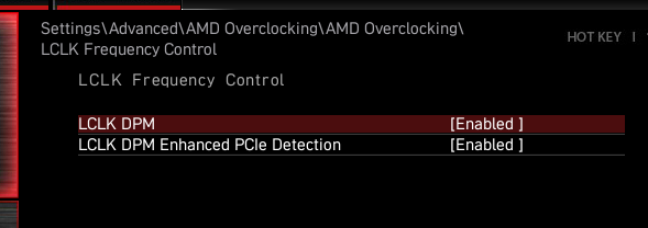

@Tryloop
Du könntest die Einstellung im BIOS vornehmen, die ist für eine stabilere Spannungsversorgung zuständig wenn man PCIe 4.0 Geräte verwendet. Die hat bei mir auch Stabilität gebracht, nicht nur für die 4.0 NVME sondern auch für meinem RAM OC. Diese Einstellungen gibt es 2 mal im BIOS.
Reaktionen: Tanzmusikus
