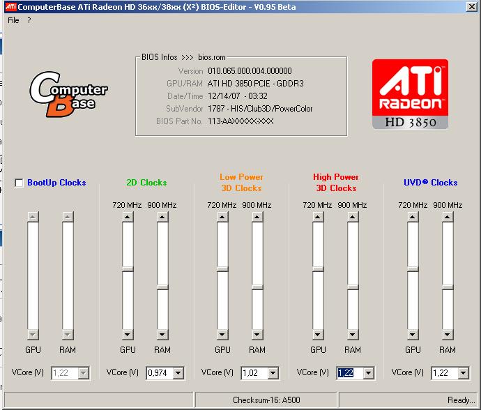

ich hab eine PowerColor HD3850 PCS und hab das Bios mal ausgelesen.
Bei mir zeigt der 720/900 bei 0,974V 2D Betrieb, 1,02V im 3D Low und 1,22V im 3D High an.
Nun die Frage ob es mir was bringt den 2D Takt auf 300 runter zu setzen um etwas sparsamer mit dem kostbaren Strom umzugehen.

Solltest gute 20W im Idle einsparen können.:D
Kann man dann die Spannung noch etwas senken? Oder bringt das eher gefahren mit sich?

300 mhz gpu / 400 mhz RAM bei 0,9V im 2D läuft bei mir super. hab mir ca. 8-9Watt gespart
Spannung kannste bis 0,9V senken für 2D. Hat bei mir keine Probleme bereitet.
