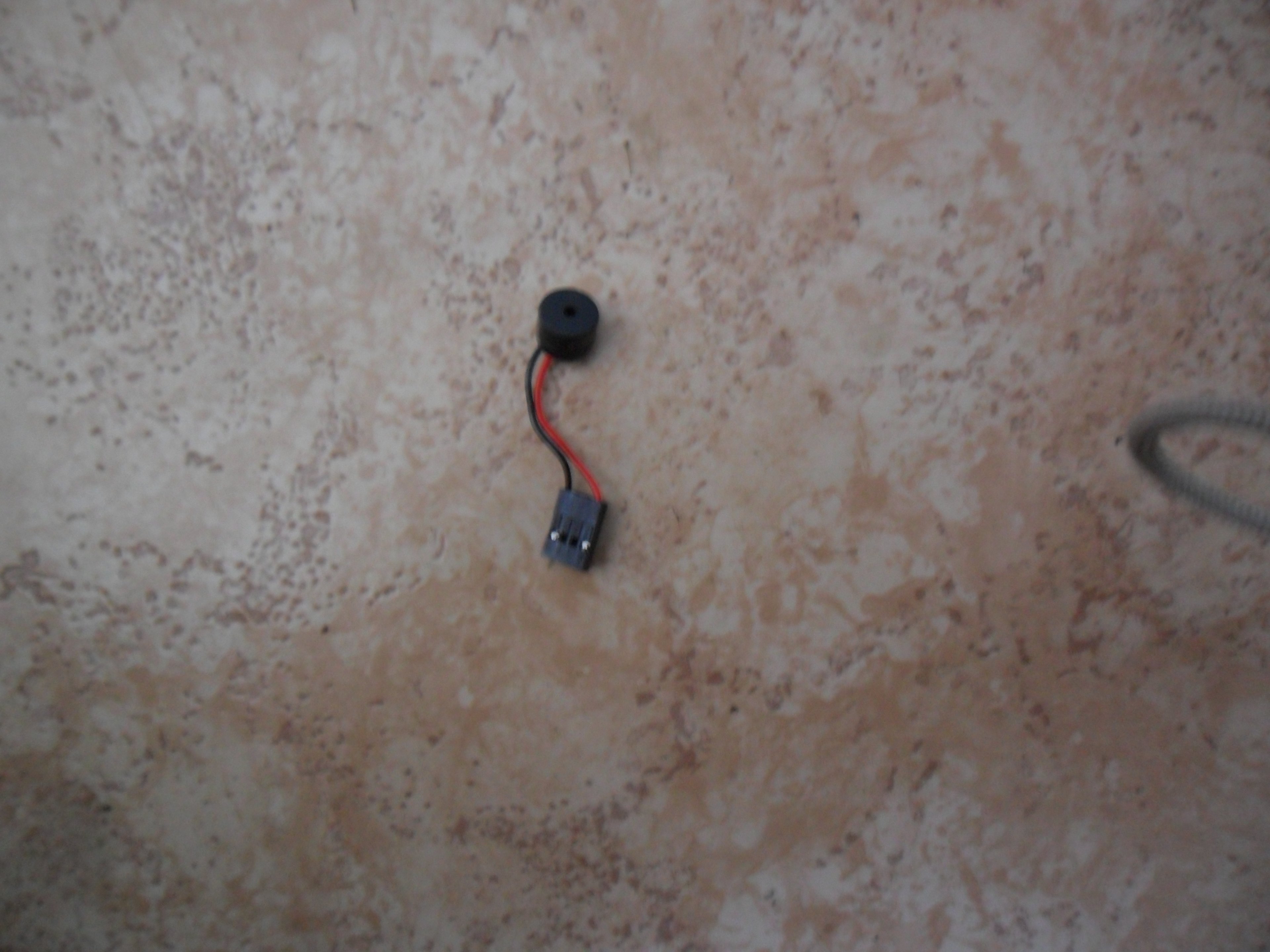

@blaxx:
Wenn es ein gesockelter und kein aufgelöteteter Beeper ist, zieh ihn einfach ab, und schon ist Ruhe im Karton!
