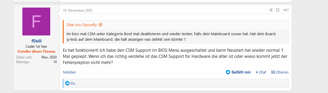

Vielleicht meint die Meldung nicht den RAM sondern eine Kollision mit dem vRAM der 3060Ti?
CSM im Bios deaktivieren,probier mal das

Er hatte so ein ähnliches Problem

@michi_z1981 1 was genau? CSM?
michi_z1981 schrieb:
Scheint ja dann mit HDMi/DP Signale und dem Zustand des Monitor zu tun zu haben.
Ja aber das tritt nur mit der RTX 3070 auf nicht aber mit GTX 1060.Es sei denn man deaktiviert CSM im Bios dann geht es wieder.Vielleicht liegt es am PCI Express 4.0?

CSM ist bei mir deaktiviert.

RTX 3070: Dann piept es auch. Mit GTX 1060 nicht CSM an
RTX 3070 Im Standby Modus nicht. Mit GTX 1060 nicht CSM an
Board
ROG STRIX Z370-F GAMING
CSM deaktiviert bei beiden piept es dann nicht
