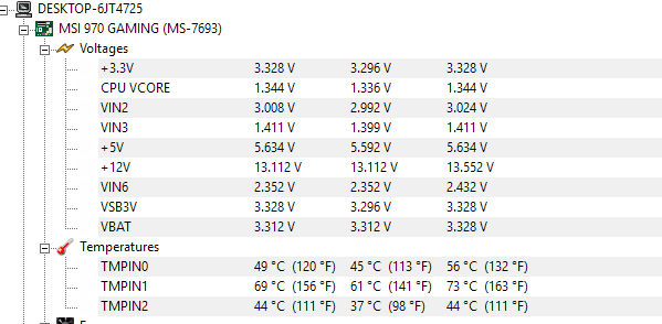

Mainboard Temperaturen überprüfen, ggf. wird der CPU jetzt besser ausgelastet und dadurch überhitzen die Mainboard Spannungswandler, dann wird kurz die Leistung gedrosselt. Am besten mal HWInfo64 nebenbei laufen lassen und nach der Sitzung ablesen, wenn das Mainboard da auslesbare Sensoren hat.
Das Problem Besteht auch in Spielen die keine hohen Ansprüche haben zb Rocket League .
