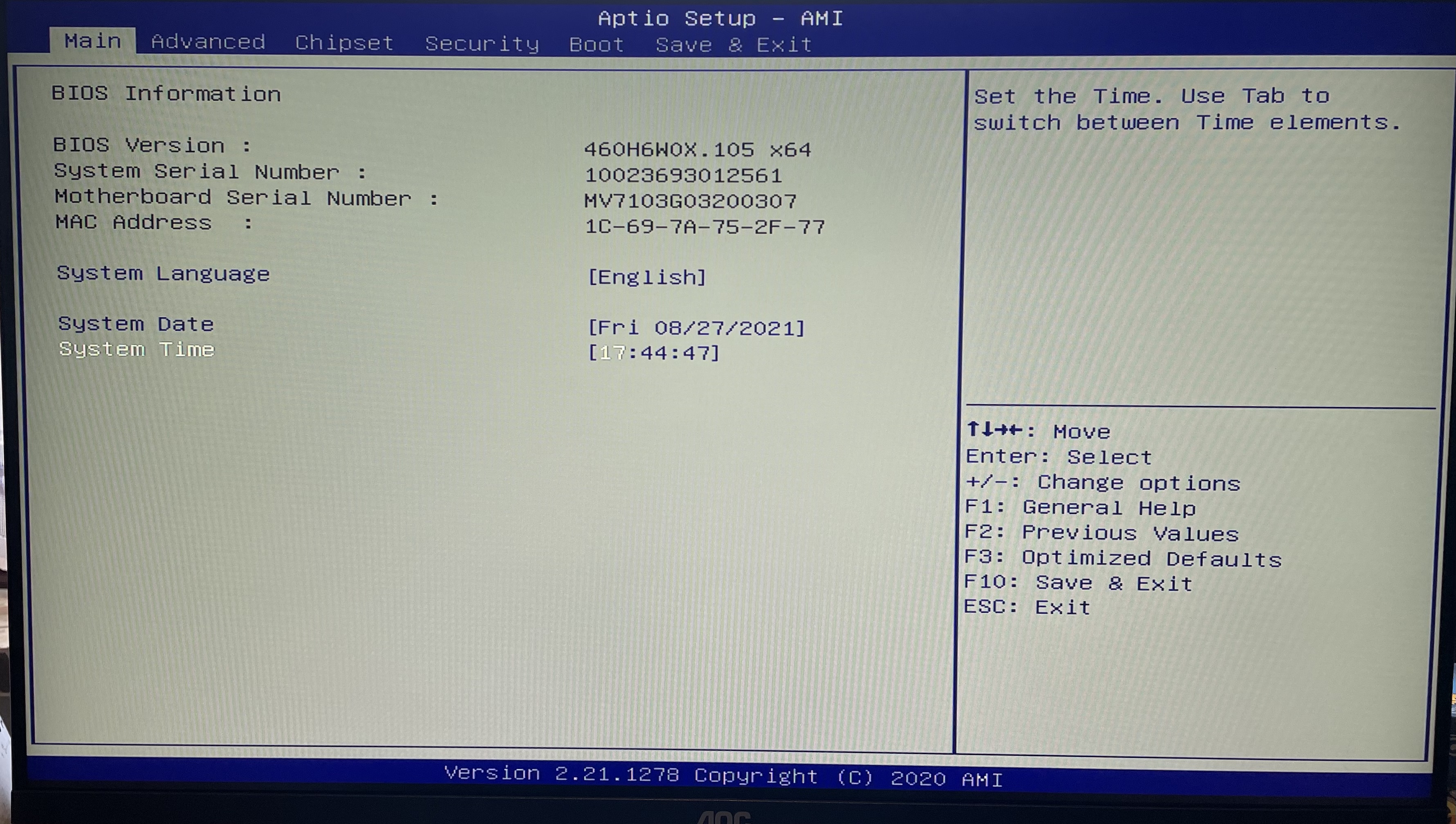

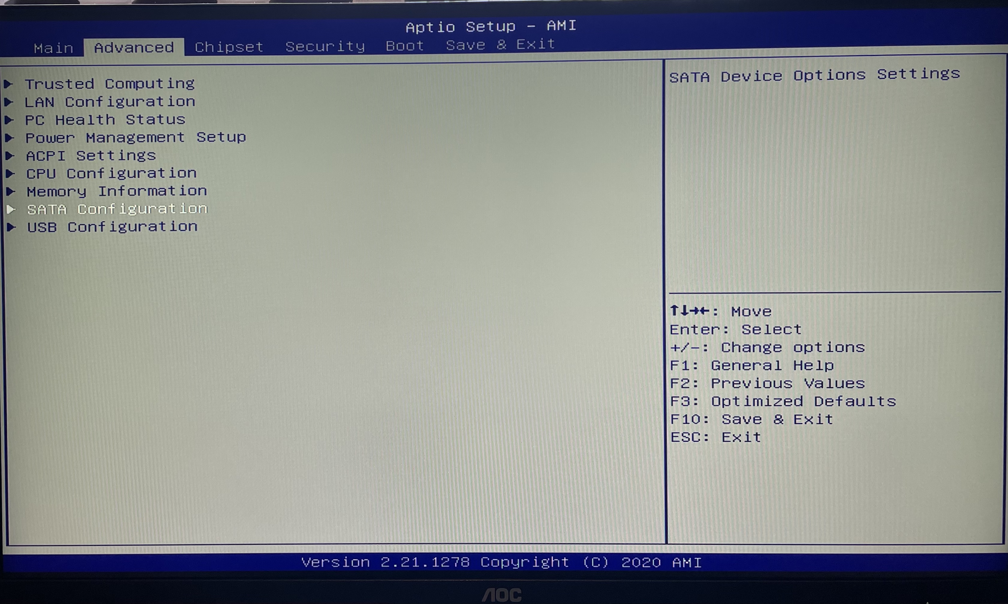

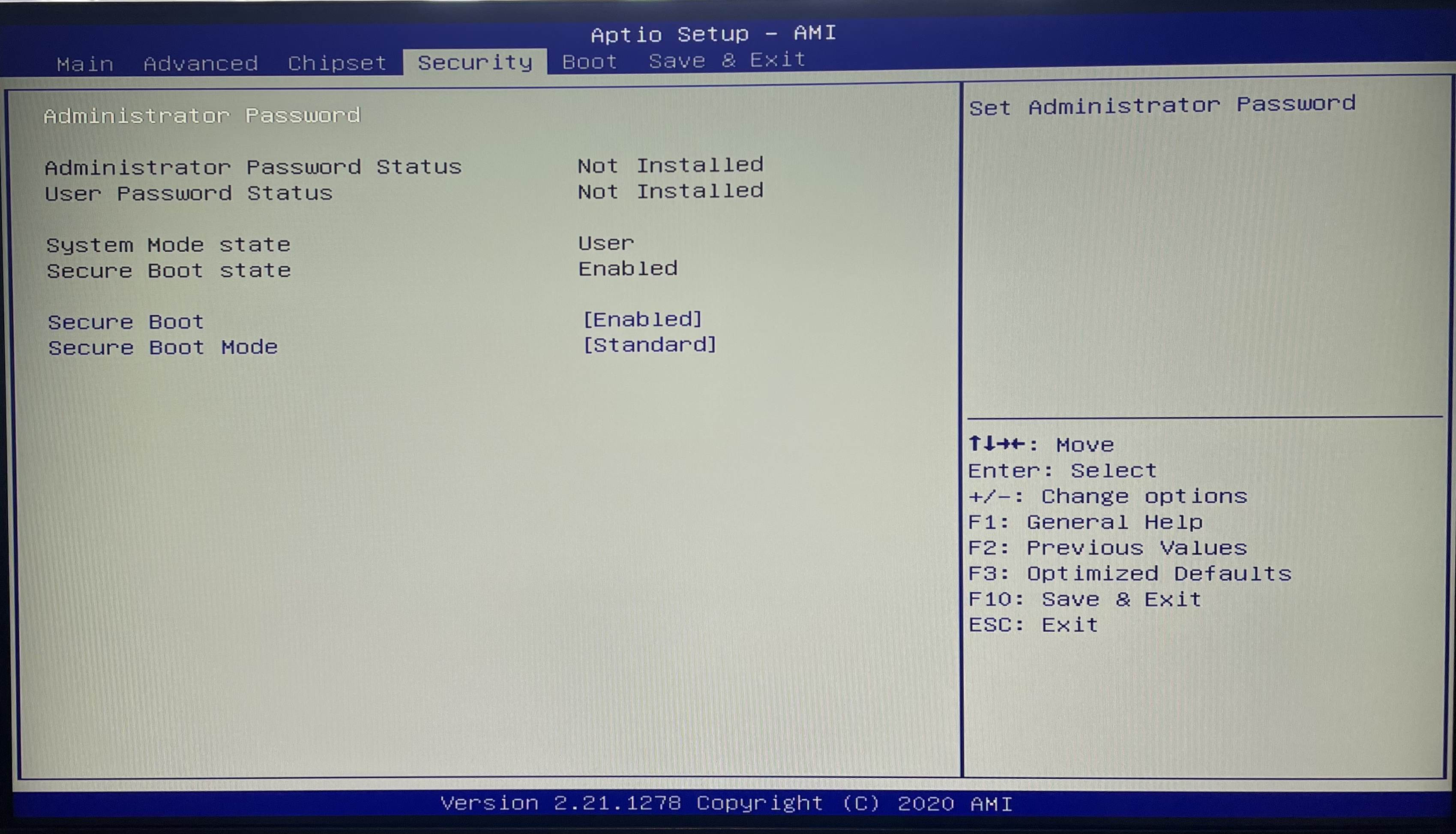

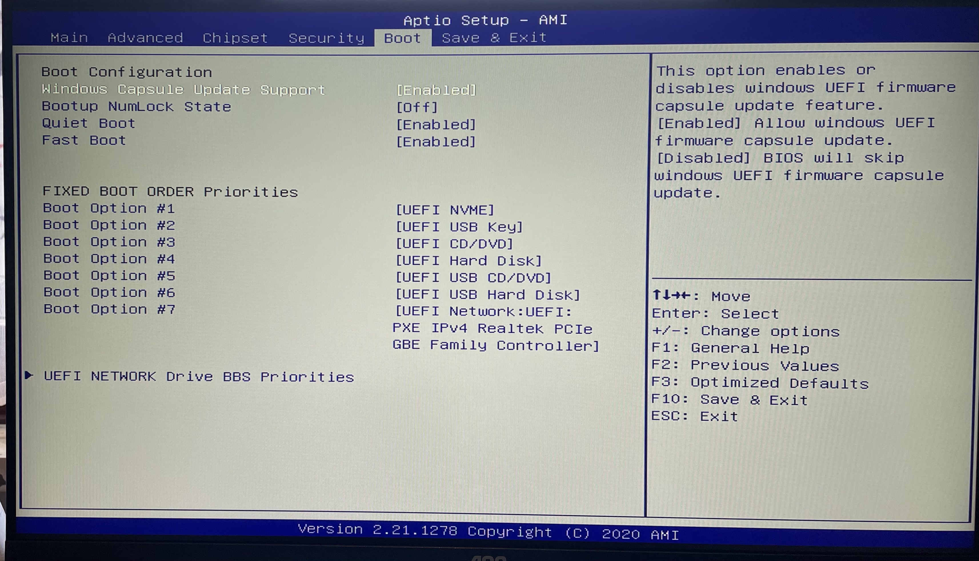

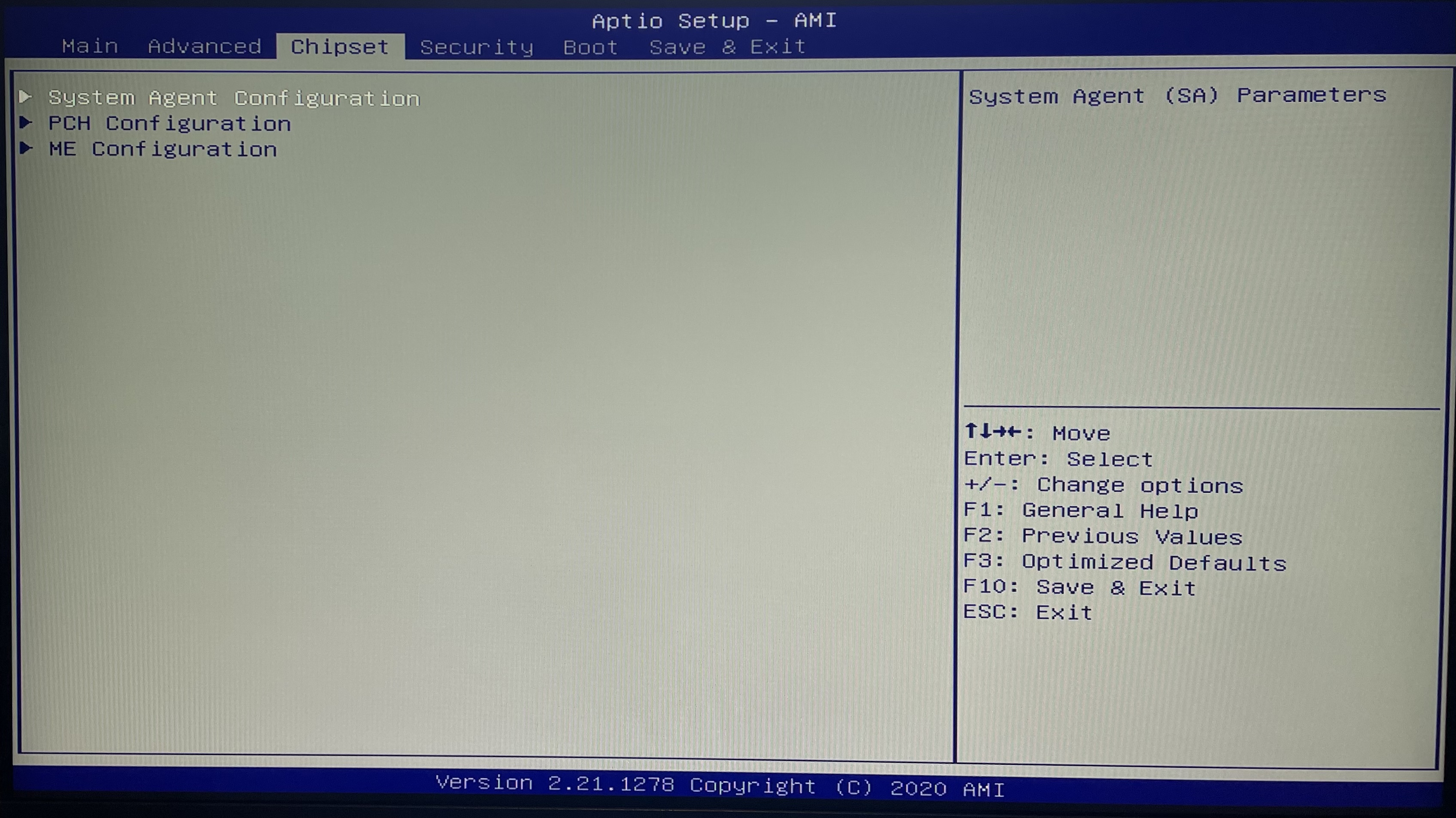

Poste bitte mal, wenn die aktuelle SSD aus- und wieder eingebaut wurde, eine Komplettübersicht Deines BIOS, das ist ja immer nur ein kleiner Ausschnitt, den Du da bisher abgelichtet hast. Bitte die Screenshots dann dem Beitrag anhängen. Hintergrund: Du hast ja bisher nur SATA gelistet, die M.2 ist aber eine NVMe.

Poste bitte mal, wenn die aktuelle SSD aus- und wieder eingebaut wurde, eine Komplettübersicht Deines BIOS, das ist ja immer nur ein kleiner Ausschnitt. Bitte die Screenshots dann dem Beitrag anhängen.
