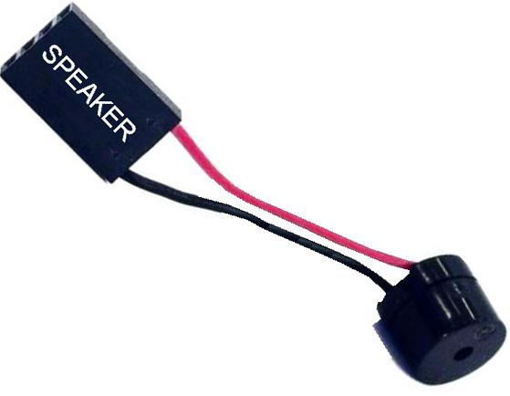

Hast du zufällig so ein Lautsprecher rumliegen ? Vieleicht aus deinem alten PC ?

Ein Mainboard gibt Pieptöne aus wenn ein Fehler vorliegt, man brauch aber ein speaker wie aufm bild ;)

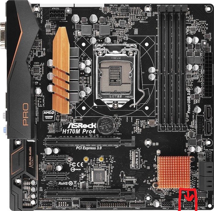

Wenn ich so einen Speaker auftreiben würde, wo würde ich den denn anschließen?

Obere Pin Reihe, rote seite nach Links, ist aber glaube egal wie herum....
Ansonsten stehts auch im Handbuch (Chassis Intrusion and Speaker Header (SPK_CI1))
Jo, habe tatsächlich einen gefunden. Werde mir mal die Soundkulisse ansehen. Wie verbinde ich den denn?
Habe am Speaker 4 Pins, davon die beiden äusseren belegt, Kabel rot mit Pfeil und Kabel weiss.
Am Board habe ich oben vlnr: 5V - Dummy - Dummy - Speaker und unten: Frei - Signal - GND - Dummy
