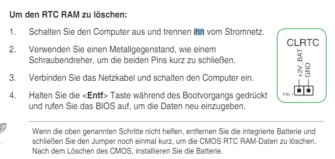

So steht das im Handbuch fuer ein BIOS-Reset.

@BFF Erstmal, ich mache den Reset über die Batterie, wie das mit dem Jumper funktioniert habe ich nicht so ganz verstanden. Das sollte aber eigentlich keinen Unterschied machen oder?
Naja und es ist leider wie ich gesagt hab: Wenn ich den PC starte bleibt alles schwarz auf den Bildschirmen, auch wenn ich die richtigen Tasten drücke um eigentlich ins BIOS zu kommen.
Dauert halt viel laenger das Warten wenn Du nur die Batterie raus nimmst.
Und die beiden PIN mit einem Schraubendreher ueberbruecken verstehst Du nicht?

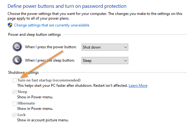

Wenn Du mal im Windows bist, deaktiviere dort in den Energieeinstellungen den Schnellen Start.
Reaktionen: coasterblog
Es gibt bei verschiedenen Hersteller BIOS Chips ( vor allem bei den neueren BIOS Versionen oder besser UEFI ) da kann man die BIOS Batterie auch 24h rausnehmen, entweder wird gar nichts gelöscht oder nur teilweise. Der sicherst Weg ist immer nach Handbuch zu verfahren.
