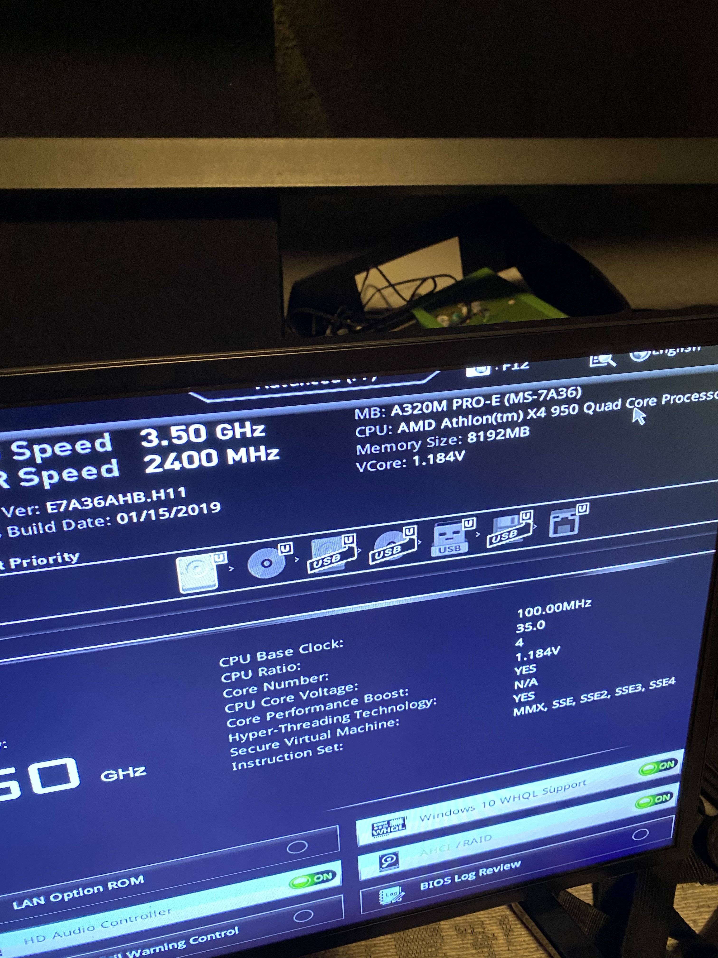

Also ich habe das Board wie angegebn und die version e7a36ahb.11 laut dem bios
und wenn es das falsche bios ist wie kann ich das zurück setzten ?
Danach gibt es kein BIOS mit H11 für dein Board. Also prüf nochmal erneut, ob du nicht vielleicht ein Board mit ähnlichem Namen hast. Foto vom UEFI sollte auch reichen.

Interessant...
Sofern Build Date aus dem UEFI und Release Date von der DL-Seite gleichzusetzen sind, wäre das also eine Version zwischen H1 und H2 gewesen.
