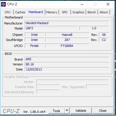

Hallo Leute, kann mir jemand helfen? Versuche ein Bios Update zu machen und würde gerne von jemandem eine Bestätigung bekommen dass ich hier das richtige runterlade, installieren schaff ich schon nur würde ich das passende zu meinem Board finden, habe auch was schon gefunden, würde tzdm noch eure Meinung hören wollen, hier der Link zum Bios das ich runtergeladen habe
https://forums.anandtech.com/thread...f3-mb-compatible-for-a-nvidia-980-ti.2442521/
BIOS 80.24 - sp69769.exe
Warum brauchst du das Bios Update?
Also: ich hatte vorher eine R9 270 2gb will mir zum 1.11 eine RX 570 8gb kaufen und einbauen, dadurch das die R9270 kaputt ging wollte ich den Slot testen, habe eine gebrauchte Karte bekommen von einem Freund, das ist die GTX 470 mit 1.3 gb oder so... naja, wenn ich die Karte einbaue, bekomme ich leider kein Signal auf meinem Monitor, wenn ich alles abbaue und auf ONbaord wieder anschließe, läuft alles ganz normal, PC ist eben grad noch mit allen Updates neuinstalliert worden. Kann sein das in den oben gezeigten Bildern, eine ältere Version von Windows gezeigt wird, jetzt ist die Neuste.

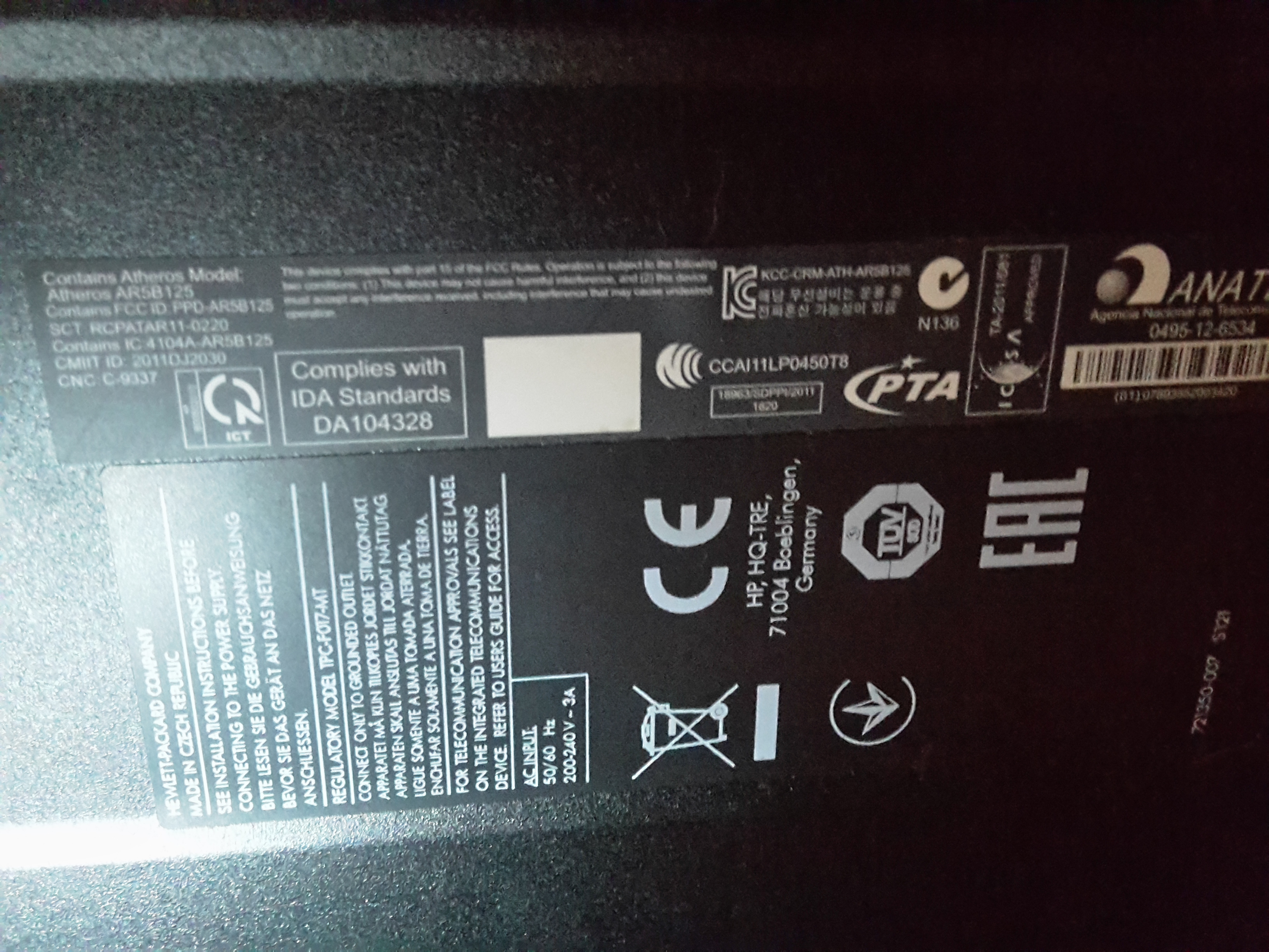

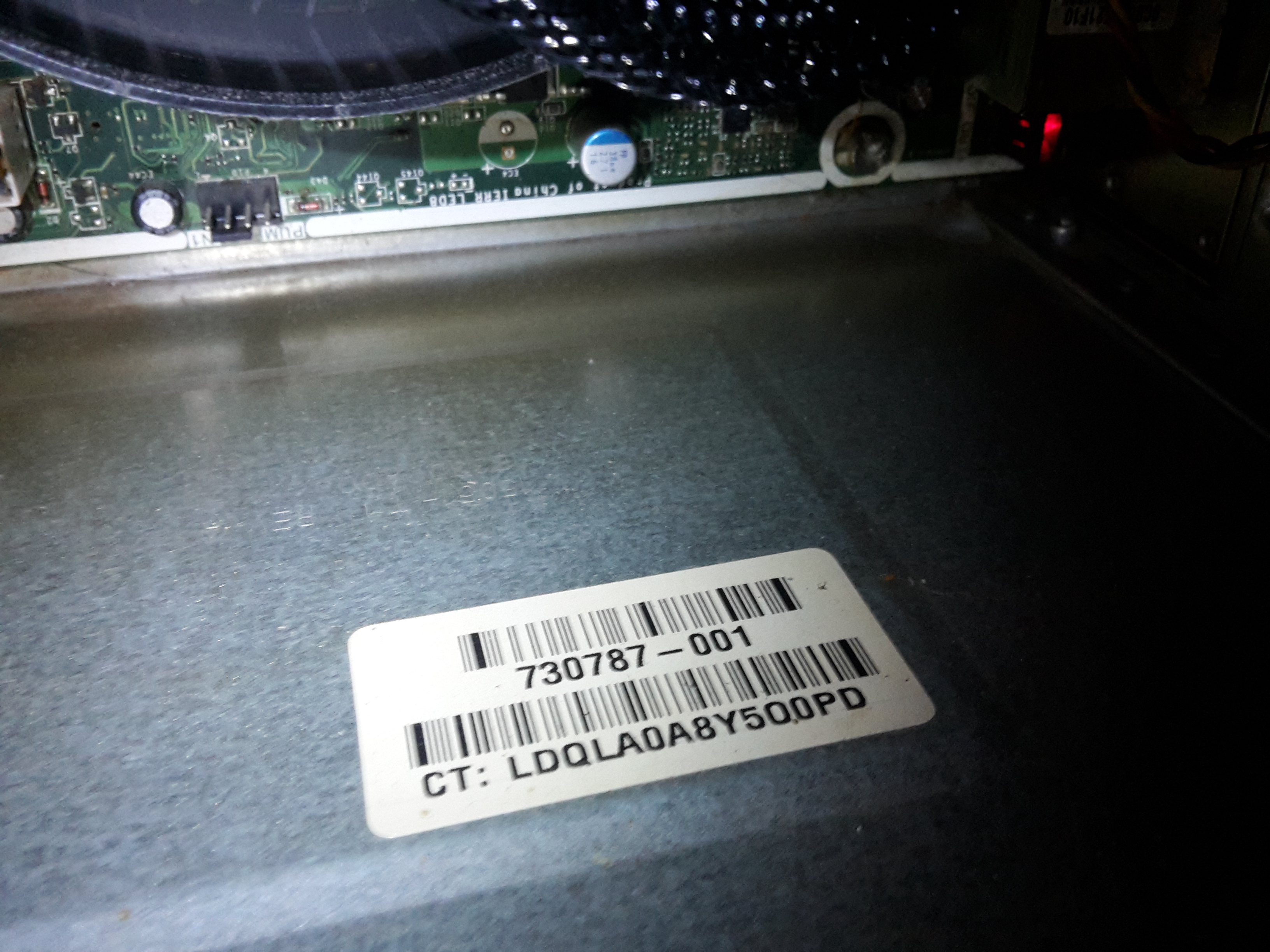

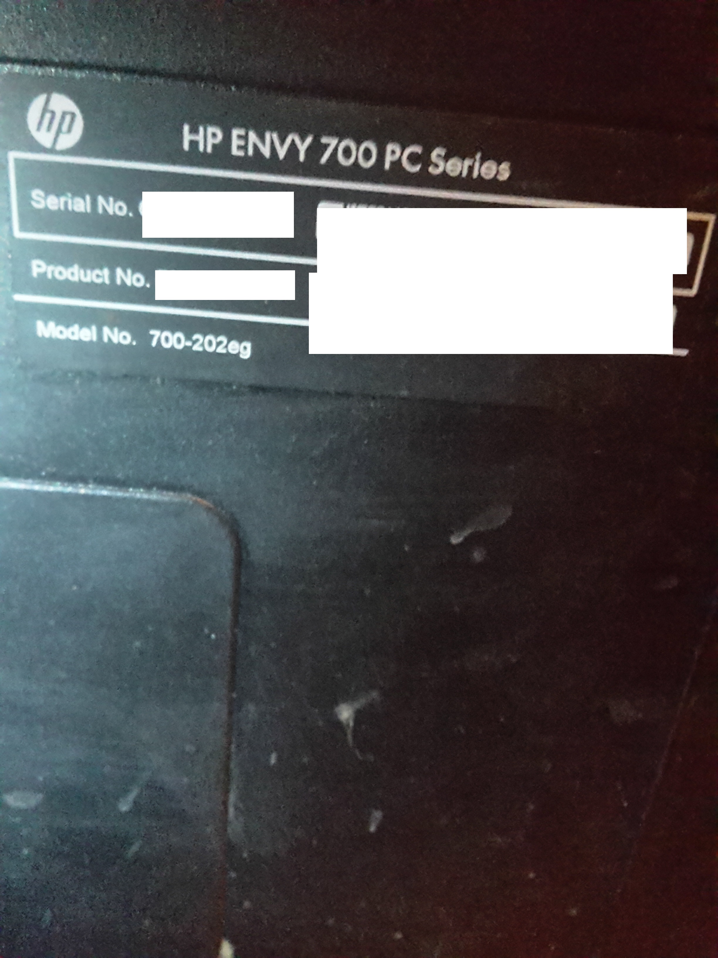

Hat dein PC vielleicht noch irgendwo den HP Aufkleber? Steht da irgendwo das Modell des HP-PCs drauf? Oder steht da irgendwo eine Seriennummer außen auf dem PC drauf?
Habe leider nur das hier gefunden, einemal unter dem PC und einem im Gehäuse drinnen, vllt ist da ja was was du suchst, ansonsten leider nichts zu sehen...

Habe es gefunden, ist es die "Serien nummer" die ihr braucht oder "Produkt nummer" ?
darf ich sowas einfach rausgeben? ich weiß, blöde frage :D
https://support.hp.com/de-de/product/hp-envy-700-200-desktop-pc-series/5399651/model/6887968
Gib doch die Sn-Nr. im Link ein - dann unter W8 das letzte stable Bios (bei unstable steht Beta dabei) und machen.

ist das schlimm ob "HP ENVY 700-202eg Desktop PC" oder "HP ENVY 700-200 Desktop PC-Serie" ?

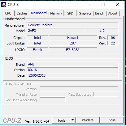

Okej habe jetzt mal mein altes betriebsystem ausgewählt, was 8.1 war, dann kommen Biose, aber welchen nehm ich denn dann? den neusten ?
BIOS-Update für den HP Desktop-PC für Endbenutzer (ROM-Familie SSID 2AF7)
80.23 Rev.A5.4 MB28. Jul. 2016
oder
HP-System-Desktop-BIOS-Update - HP ENVY 700-0xx PC- und HP ENVY Phoenix 800-0xx PC- und HP ENVY Phoenix 810-0xx PC-Modelle (mit einer ROM-Familie 2AF3)
80.21 Rev. A11.3 MB26. Jun. 2014
https://support.hp.com/de-de/driver...0-200-desktop-pc-series/5399651/model/6887968
BIOS-Update für den HP Desktop-PC für Endbenutzer (ROM-Familie SSID 2AF3)
80.24 Rev.A11.5 MB3. Aug. 2015
Alle drei haben die Beschreibung 2AF3 genau wie meine
