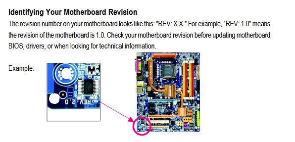

Ich möchte meinem Zweitrechner den Prozessor aufrüsten. Hatte ich auch schon eingebaut nur der PC wollte nicht mehr hochfahren. Es soll ein core2duo e8400 werden. Dieser Prozessor wird aber von der Bios nicht erkannt, also muss ich es updaten. Problem: Das Gigabyte p35-ds4 gibts 2 mal. (Rev 1 und Rev 2.1) und ich weiß nicht welches ich habe, auf dem Mainboard steht nichts drauf. Im Moment ist die Bios version F4 vom November 2007 drauf. Da gabs den E8400 auch noch nicht. Komischer weise wird laut der Gigabyte Webseite der jetzige e6750 erst ab Bios Version F6 bzw. F10 unterstützt, jetzt wird die CPU aber problemlos erkannt. Ich habe folgende Fragen:
Kann gleich von Version F4 auf die aktuelle F14 updaten ?
Geht was kaputt wenn ich das Bios von der falschen Mainboard Revision nehme ?
doch das steht drauf, steht unten am Rand bei den PCI Slots.

Die Revisionen sind immer aufgedruckt. Manchmal recht klein, da würde ich nochmal genau draufschauen.

Habe nachgesehen. Es handelt sich um Rev 1.1. Ich es auf der Gigabyte website gefunden.

JEtzt weiist du ja, welche Boardrev. du hast. Ein Biosupdate sollte kein Problem sein, Einfach strickt an die Anleitung von Gigabyte handeln und gut. Ich habe mit noch nie was zerschossen. Aber klar, win Restrisiko wird immer da sein.

Spaß!! Ich habe die Datei auf eine Diskette gepackt, mit q-flash ausgewählt, ein paar Minuten später, schwupps fertig. Jetzt wird der e8400 richtig erkannt und funktioniert richtig!
