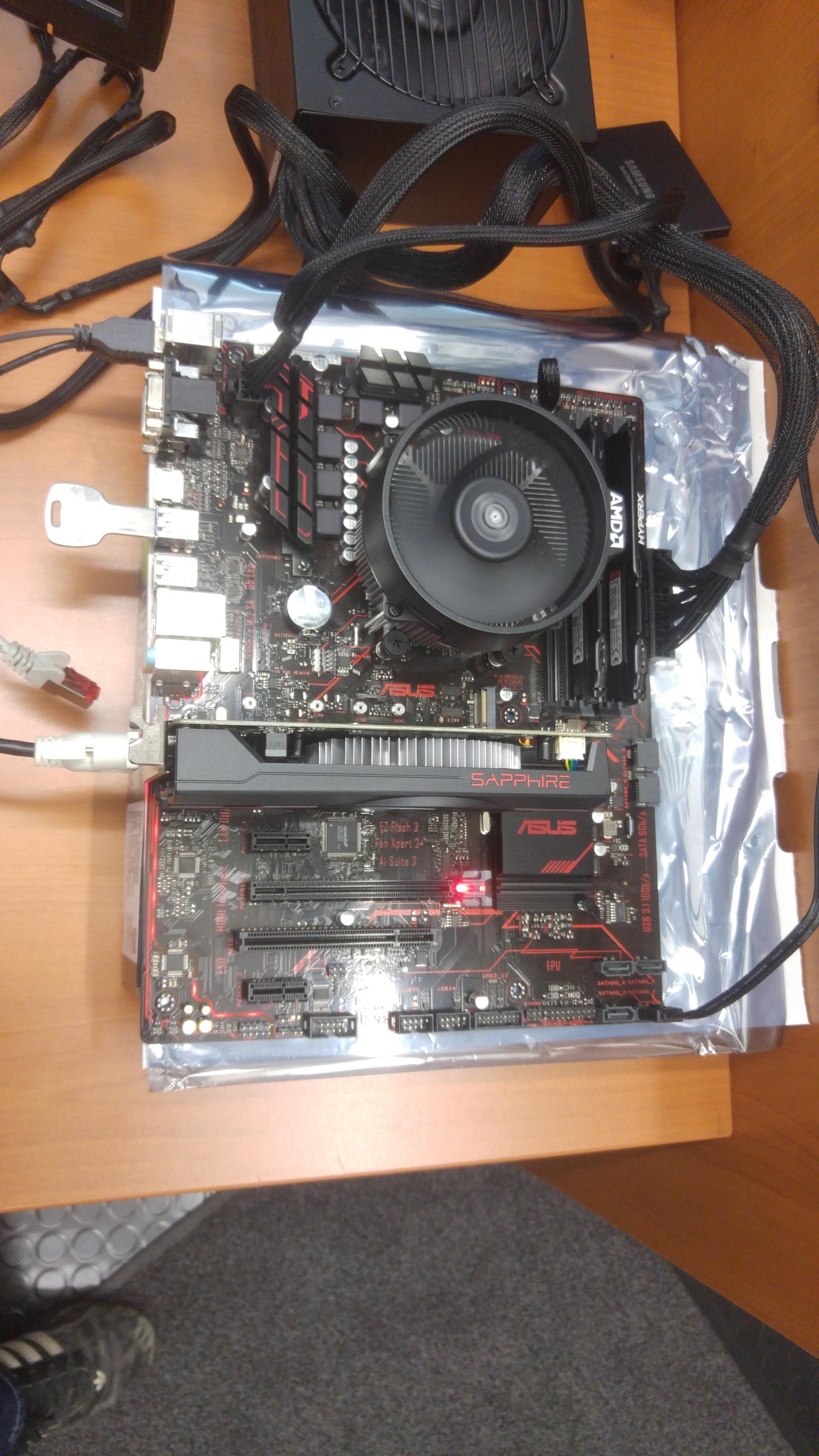

Habe auch keinen Erfolg mit dem ASUS Prime B350-Plus.
CPU = Ryzen 5 1600
RAM = hx426c15fbk2/16 (DDR4 16GB (2x 8192MB) HyperX FURY)
Genau dieser steht in der QVL.
Bekomme aber 0 Bild.
Crash Free BIOS hab ich auch schon vergebens versucht.
Hab mir jetzt mal ein Kit Corsair Speicher bestellt, mal schauen ob's damit vielleicht geht.
(AMD) regt mich schon wieder auf...
Geht das RAM gar nicht oder nur nicht auf der gewünschten Geschwindigkeit. Wenn gar nicht, dann wird wohl eher ein anderes Problem vorliegen.
Ich bekomme überhaupt kein Bild.
Lüfter der CPU und GPU (RX550) drehen sich ganz normal, aber der Monitor bekommt kein Signal.
Kabel stecken alle, andere GraKa wurde schon probiert. RAM Slots und verschiedene Bestückungen ebenfalls probiert.
Tippe auf inkompatiblen RAM oder eben Board Defekt.
Dumm Frage, aber muss gestellt werden: Hast du den Monitor versehentlich am Mainboard angeschlossen?
Null Methode getestet? Piept das Sytem ganz ohne RAM beim Start?
:-) Nein.
Bei dem Testaufbau kann man wohl nicht viel falsch machen, wenn alles sauber gesteckt ist und sitzt. Wird wohl wirklich was defekt sein.
