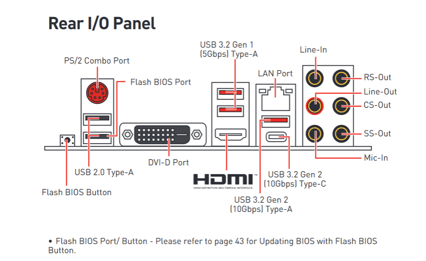

Alternativ über Flashback
MSI® HOW TO use Flash BIOS Button
[Quelle: MSI® B450 TOMAHAWK MAX II Manual]

Update über M-FLASH- Programm erfolgreich! Vielen Dank an alle für die Beteiligung und Hinweise.
