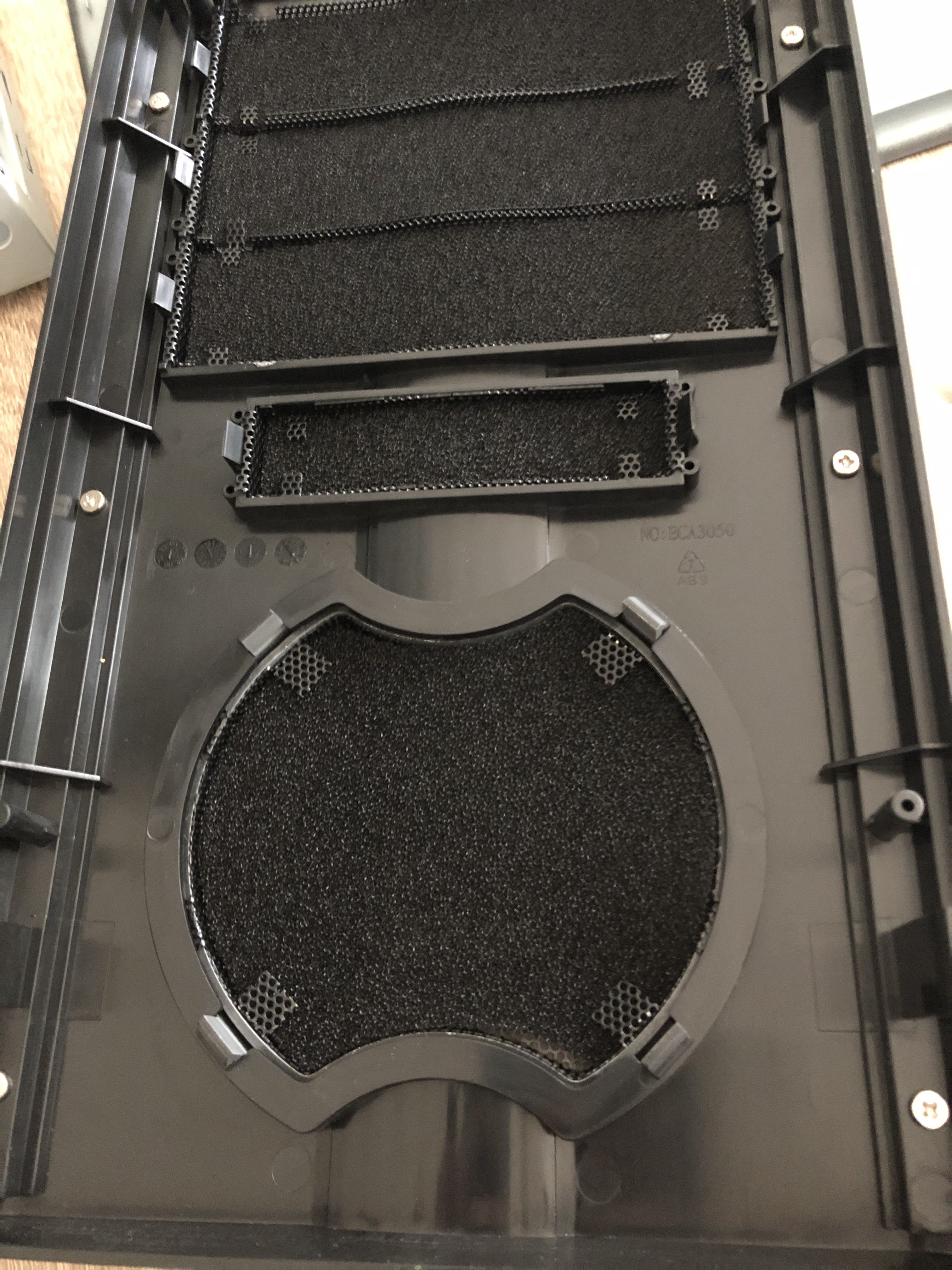

Man kann auch den einblasenden Lüfter leicht schneller drehen lassen, dann entsteht im Gehäuse ein leichter Überdruck, was bewirkt, dass kein Staub durch Ritzen ins Gehäuse gesogen wird. Ist aber natürlich nur sinnvoll, wenn der einblasende Lüfter über einen Staubfilter verfügt.

Glaub müsste ein Filter sein in der Gehäuseabdeckung Front/unten, wo der Lüfter später sitzt.
(Bei dem Bild Im Anhang)
