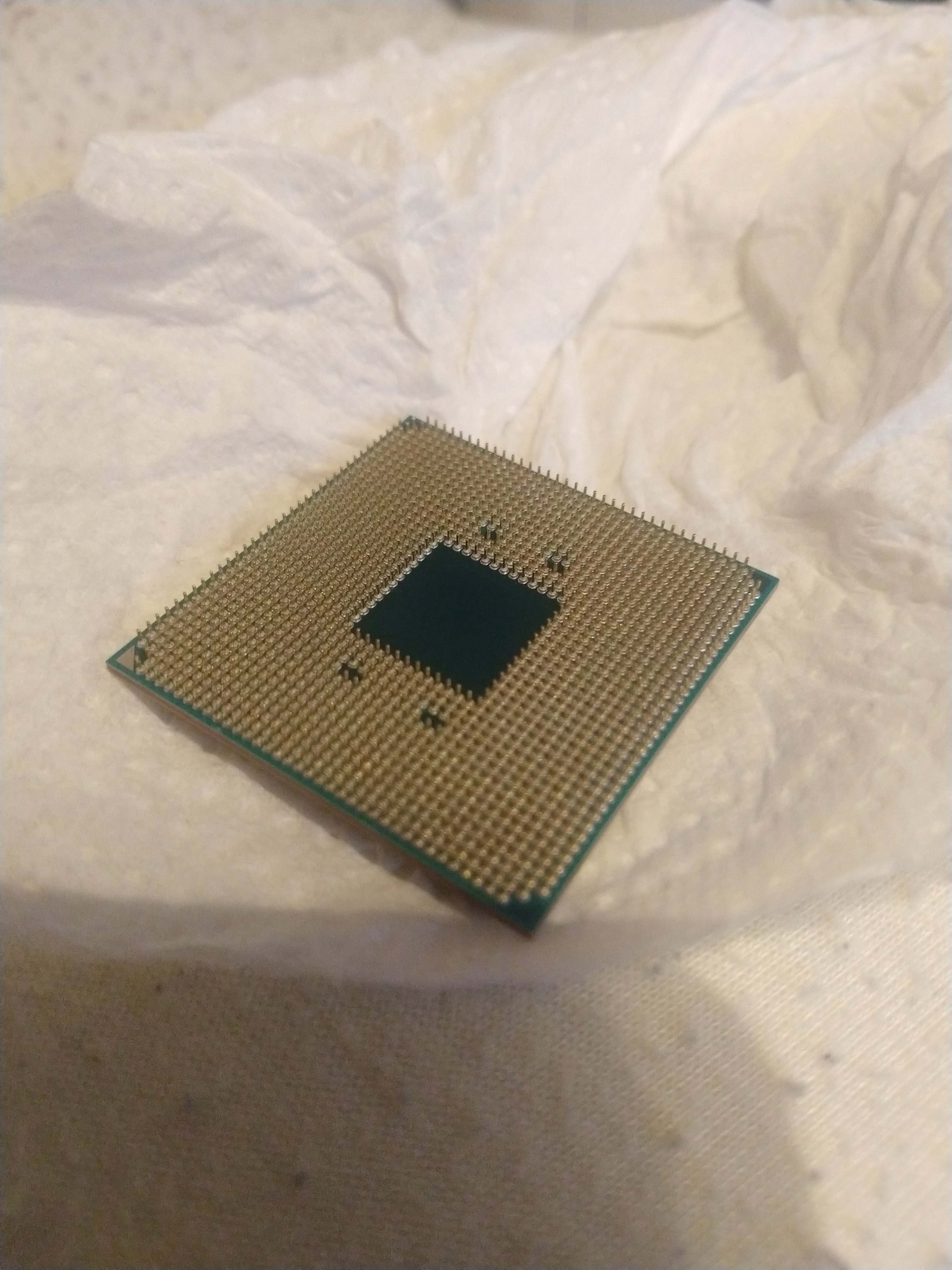

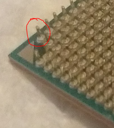

ist wahrscheinlich nur die Perspektive/Kamera, aber der hier sieht ganz leicht schräg aus.
Ja Mumpitz, die CPU war gerade frisch neu gekauft bei Mindfactory und wurde mit dem beigelegten boxed Lüfter verbaut. Pins sahen und sehen okay aus.
Naja, defekt heißt ja nicht unbedingt das man es sehen kann... Ich hatte auch schon eine "neue" CPU die DOA war...
In der Wirklichkeit kommst Du ja jetzt so nicht weiter. Eventuell in einen PC Shop vor Ort gehen und die CPU dort testen lassen...
Jetzt wo ich seitlich drauf gucke, ja der eine Pin sieht schräg aus, sowohl von "west" wie auch von "norden" betrachtet. :/

Das muss nix bedeuten. Ich habe schon ganz anders verbogene Pins wieder gerade gebogen - 90° und so... Das sollte kein Problem sein. Wie gesagt - irgendwie testen oder halt zurück schicken...
Oh verdammt ist das peinlich, ich hab so oft rum probiert, das war ein Bild von dem funktionierenden 1200er, mein Fehler (obwohl der eine Pin wahrlich nicht gesund aussieht). 😵‍💫
Den 5500 betrachtet, sehen die Pins optisch okay aus.
