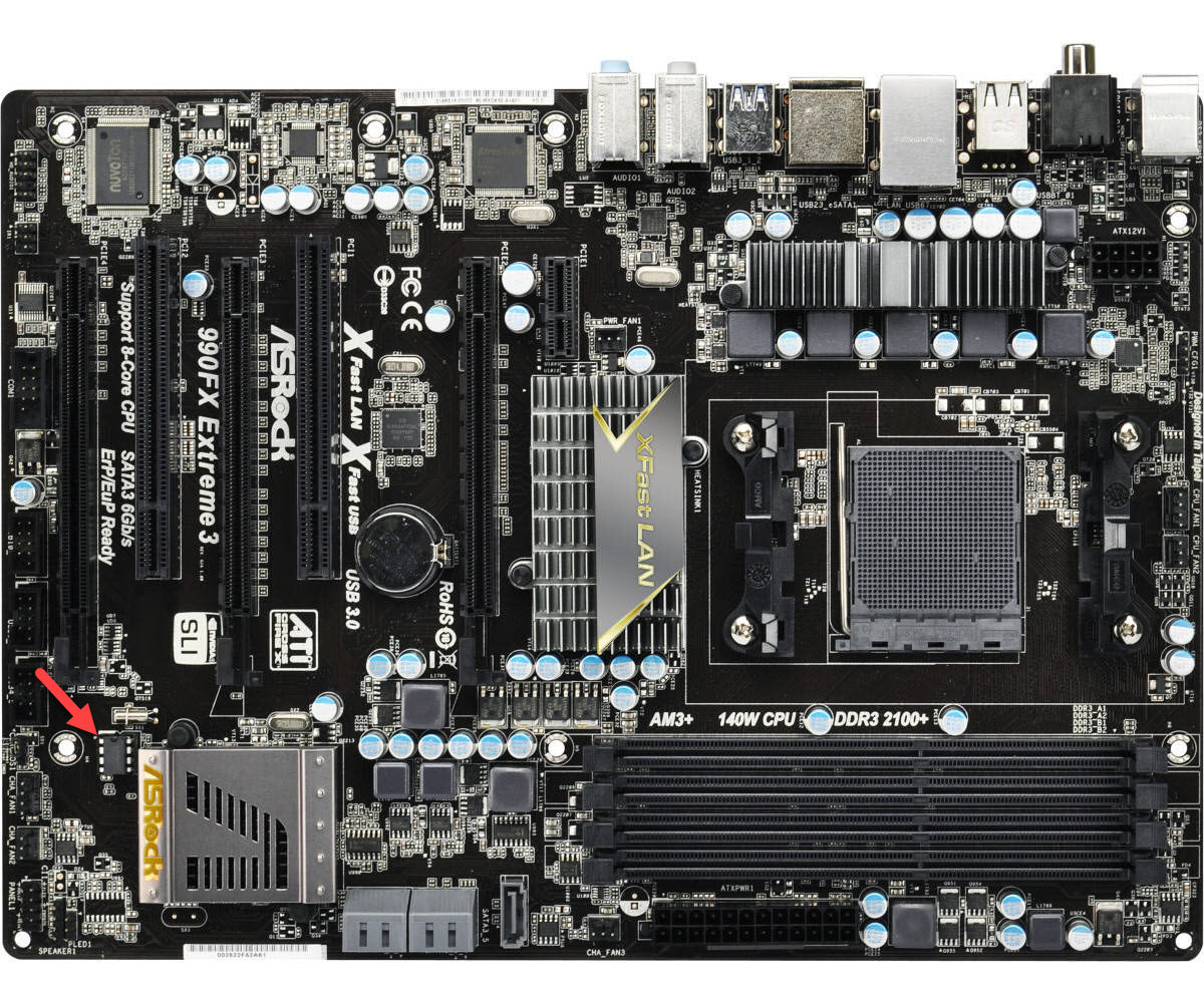

Guck aufs Board und dem BIOS-Chip
Da sollte sich an markierter Stelle ein Aufkleber mit P1.xx befinden.
Laut CPU-Supportliste wird der FX-6300 mit/ ab BIOS-Ver. P1.40 unterstützt, siehe http://www.asrock.com/mb/AMD/990FX Extreme3/?cat=CPU
Ist da also mind. P1.40 darauf vermerkt, dürfte das Problem nicht am BIOS liegen sondern eine andere Ursache haben.
