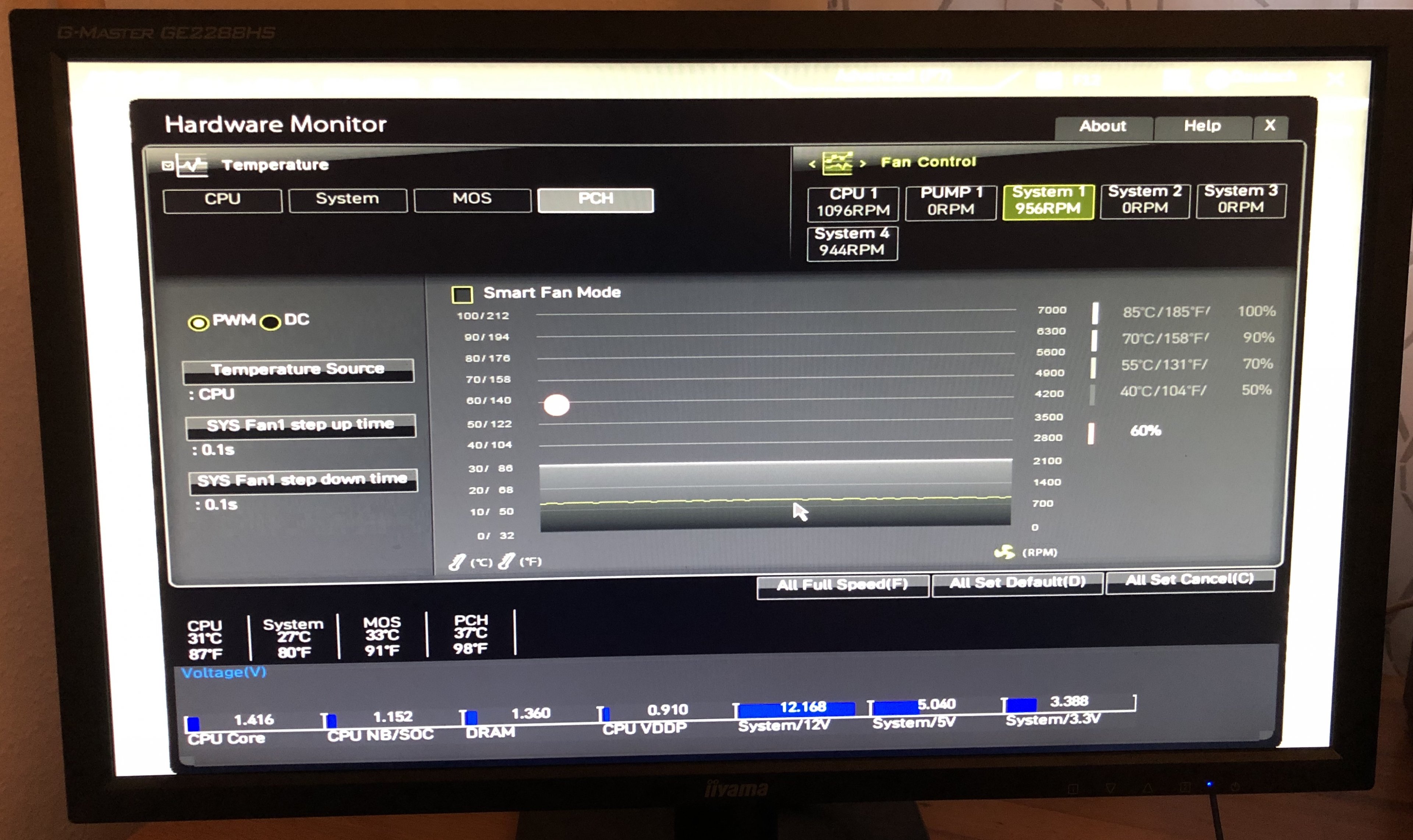

Finde die lüfter laufen unnötig schnell/laut. Bin aber nur Laptops gewohnt die letzten Jahre...
Frage mich bei den 2 Gehäuselüftern, ob ich
DC oder PWM auswählen soll
und ob ich Step Up und step downtime erhöhen darf aktuell 0,1sek vermute dadurch das die Geschwindigkeit konstanter bleibt
und welche Temperatur sourcebesser ist aktuell ist CPU eingestellt.
ich habe einen Front einblaslüfter und hinten einen ausblaslüfter beide 120mm, 4pin günstige Modelle von bequiet
aktuell ist 60% Angezeigt kann zwar den Regler runterziehen dann wird der Lüfter langsamer aber kühlt der dann weiter genug, wenn mal ein Spiel läuft?
PWM wenn der Lüfter es unterstützt, ansonsten DC. Bei vielen PWM Lüftern ist es egal, da geht beides.
Step up/down darf und soll höher gestellt werden.
Das war's auch schon mit den einfachen Antworten, beim Rest komm'ts darauf an, wie der Rechner normalerweise verwendet wird und welche HW drin steckt. Tendenziell würde ich die Lüfter bei mögl. konstanter Drehzahl an einem Punkt laufen lassen, der gerade noch als leise empfunden wird. Binden einer sehr dynamischen Kurve an die CPU oder an's System bringt meist beim einen Lastzustand gute Ergebnisse und beim nächsten schlechte.
wie soll man das beantworten können ohne zu wissen welche hardware und welches gehäuse zum einsatz kommt? temps beobachten...?
PWM für PWM-lüfter, DC für 3pin-lüfter.

lüfer hat vierpolign stecker: pwm
lüfer hat dreipolign stecker: dc-mode
