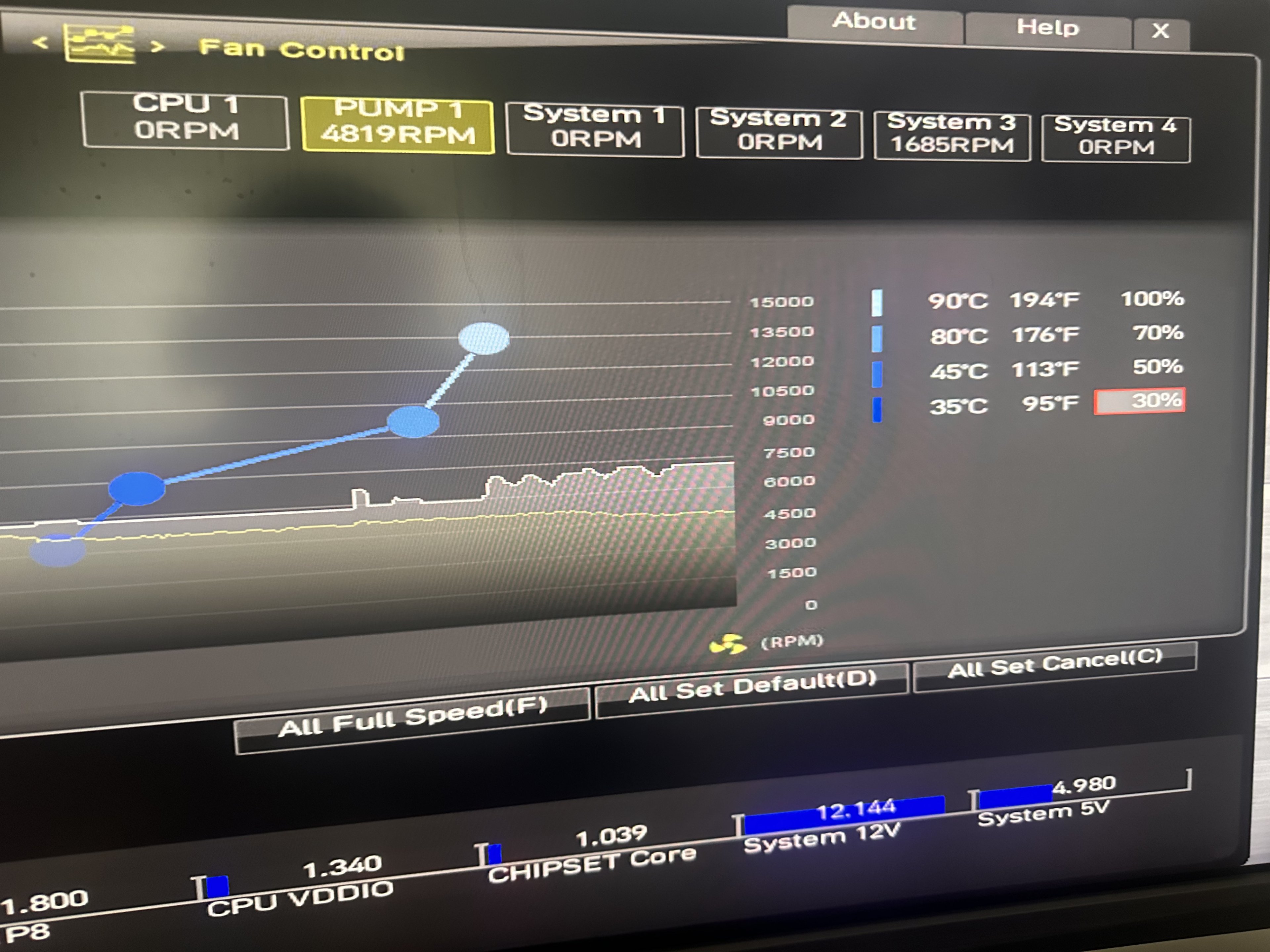

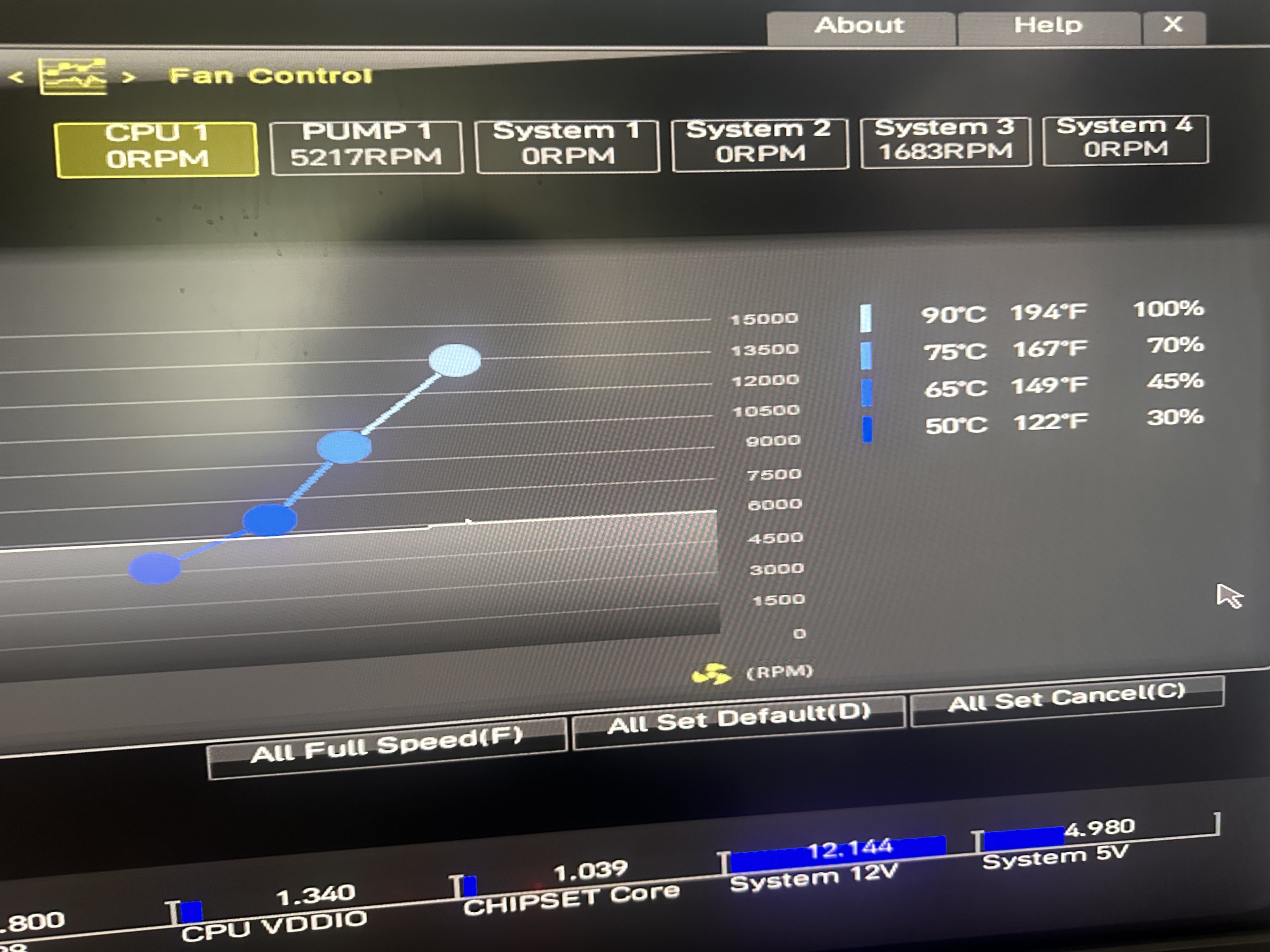

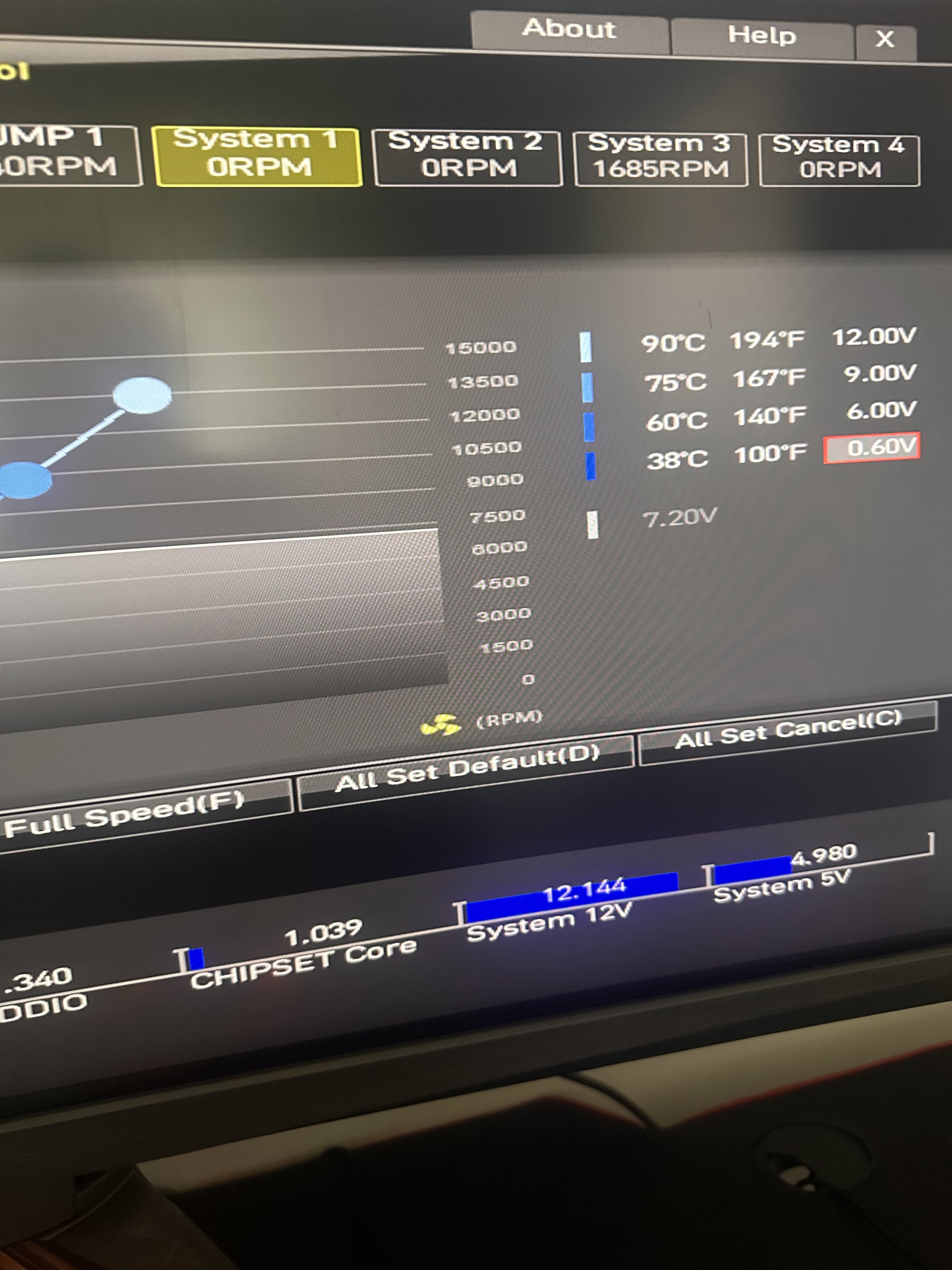

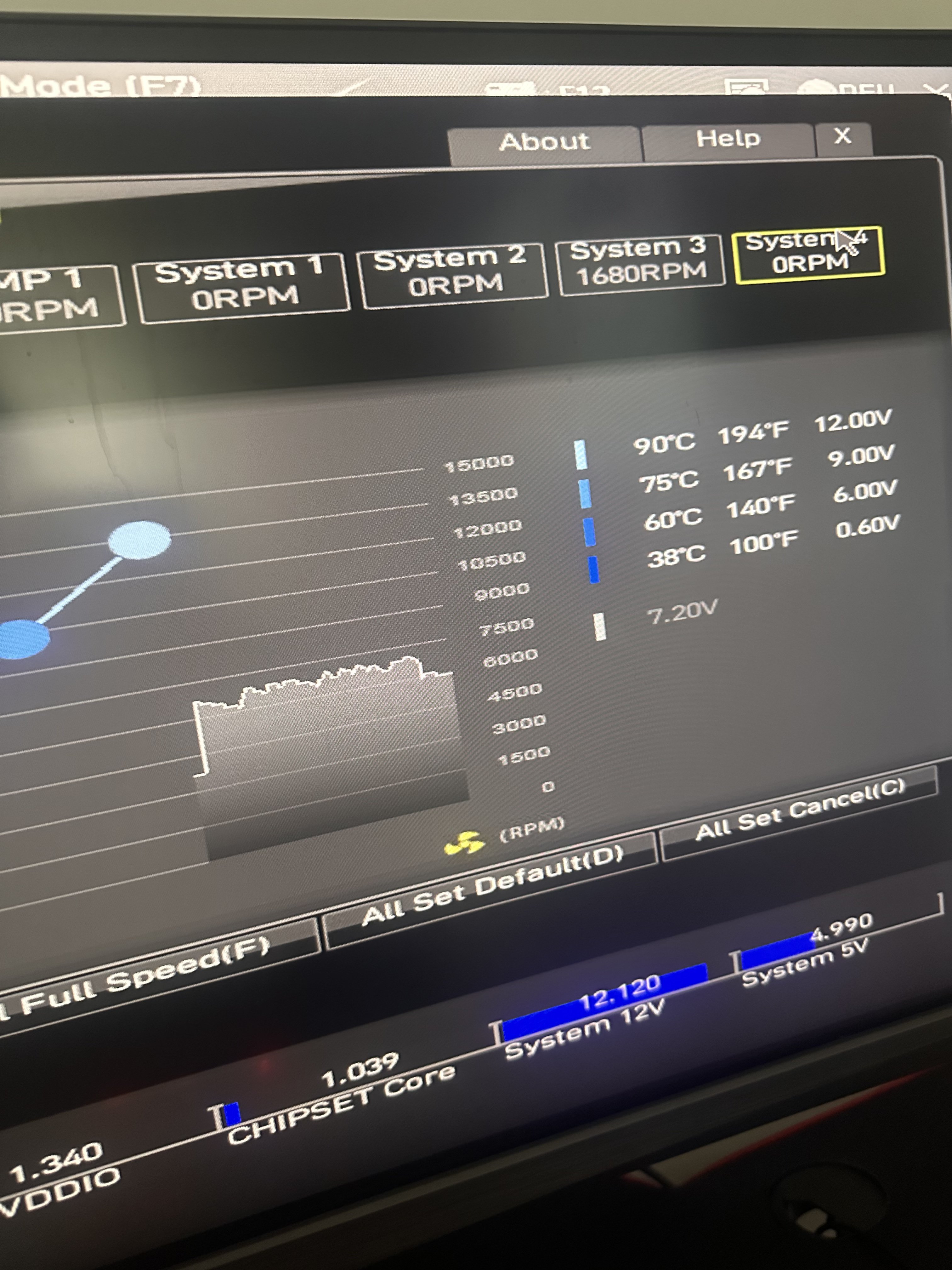

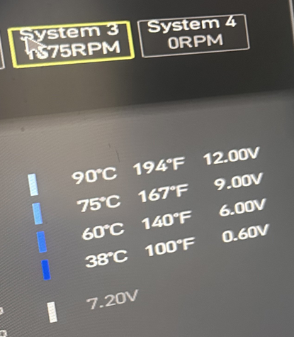

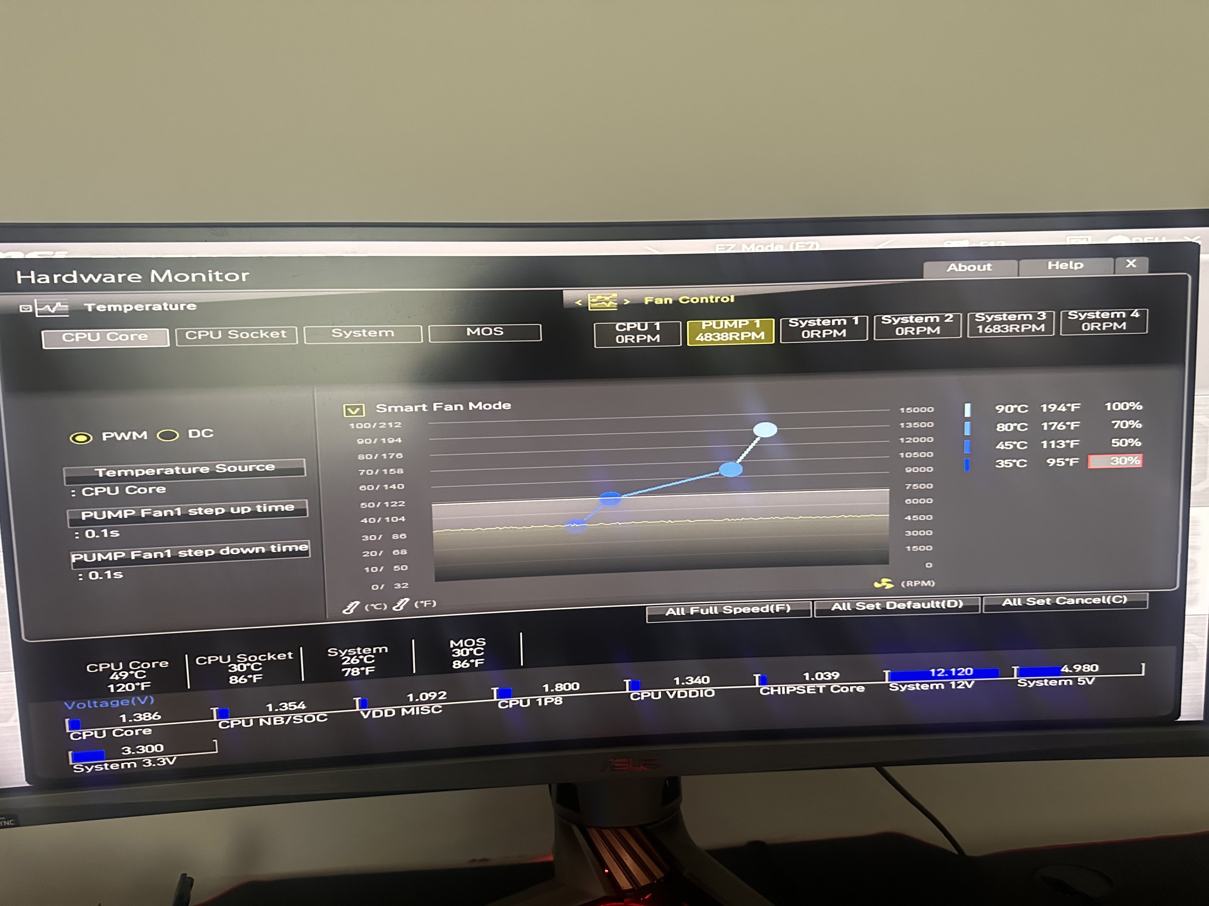

Guten Tag, ich habe meinen PC gestern wie ihr vielleicht noch wisst zusammenbauen lassen funktionieren tut es Windows 11 + Treiber auch bereits installiert
nur ist mir aufgefallen, das die Lüfter sehr laut sind deswegen habe im BIOS dazu Einstellungen vorgenommen und wollte fragen ob ihr mal bitte ein Auge darauf werfen könntet nicht das ich Mist mache was in den vergangenen 2 Tagen häufig der Fall war.
Zusätzlich zu diesen Einstellungen habe ich noch Smart Fan Mode aktiviert

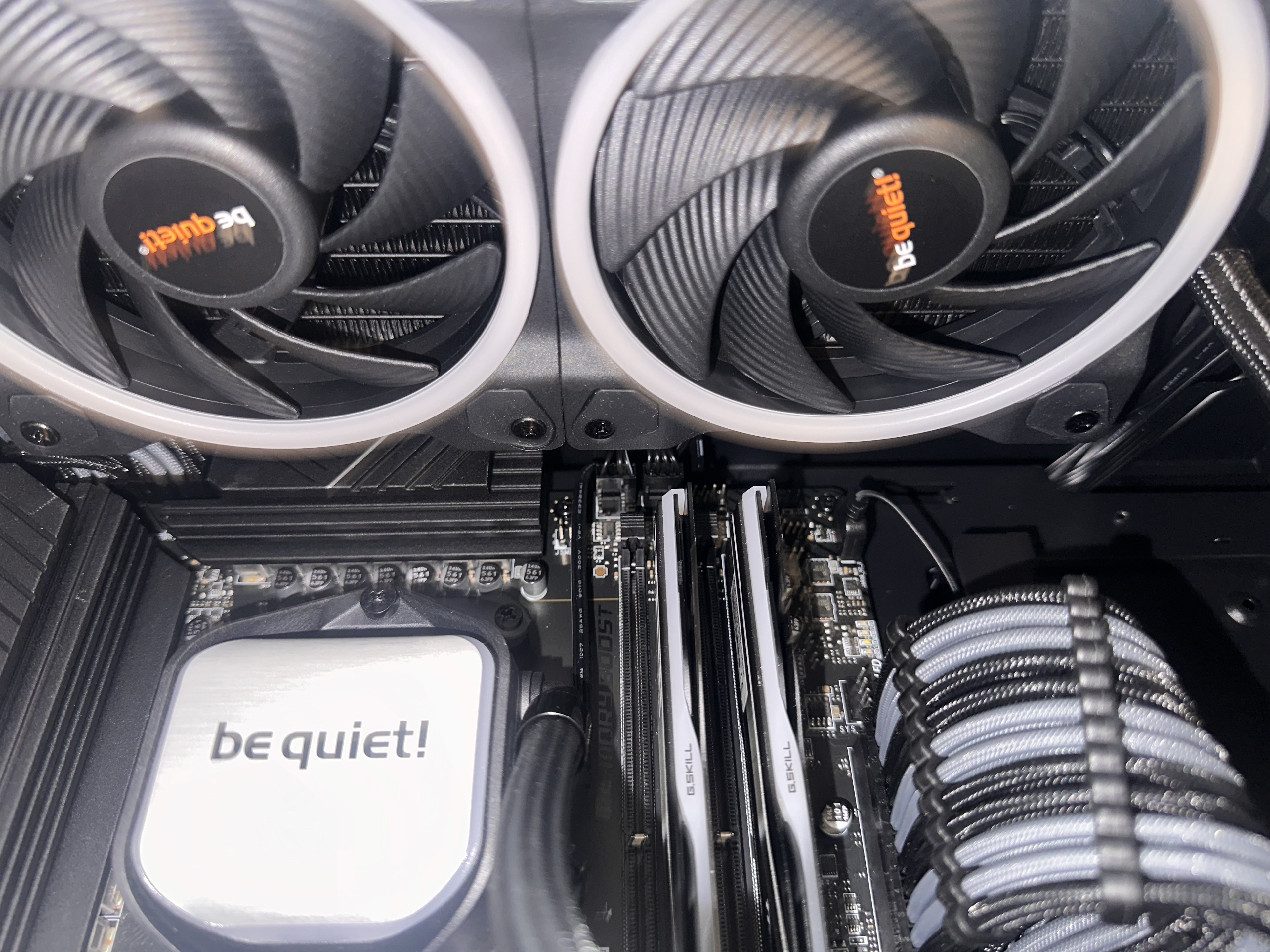

wie/wo sind die Lüfter denn angeschlossen?
ich bin leider oder besser zum Glück, komplett inkompatible zu dem be quiet Kram und komme mit deren kruden Anleitungen nicht klar.
da steht aber:
Achtung: Pumpe und Beleuchtung müssen jeweils mit 12V betrieben werden.
auf die Schnelle habe ich nichtmal die Anschlüsse (welche Art und wie viele es sind) für die WaKü gefunden.
im BIOS bei dir wird die Pumpe per PWM geregelt, ob sich das jetzt mit dem "ziemlich dämlichen" Spruch von be quiet verträgt, keine Ahnung.

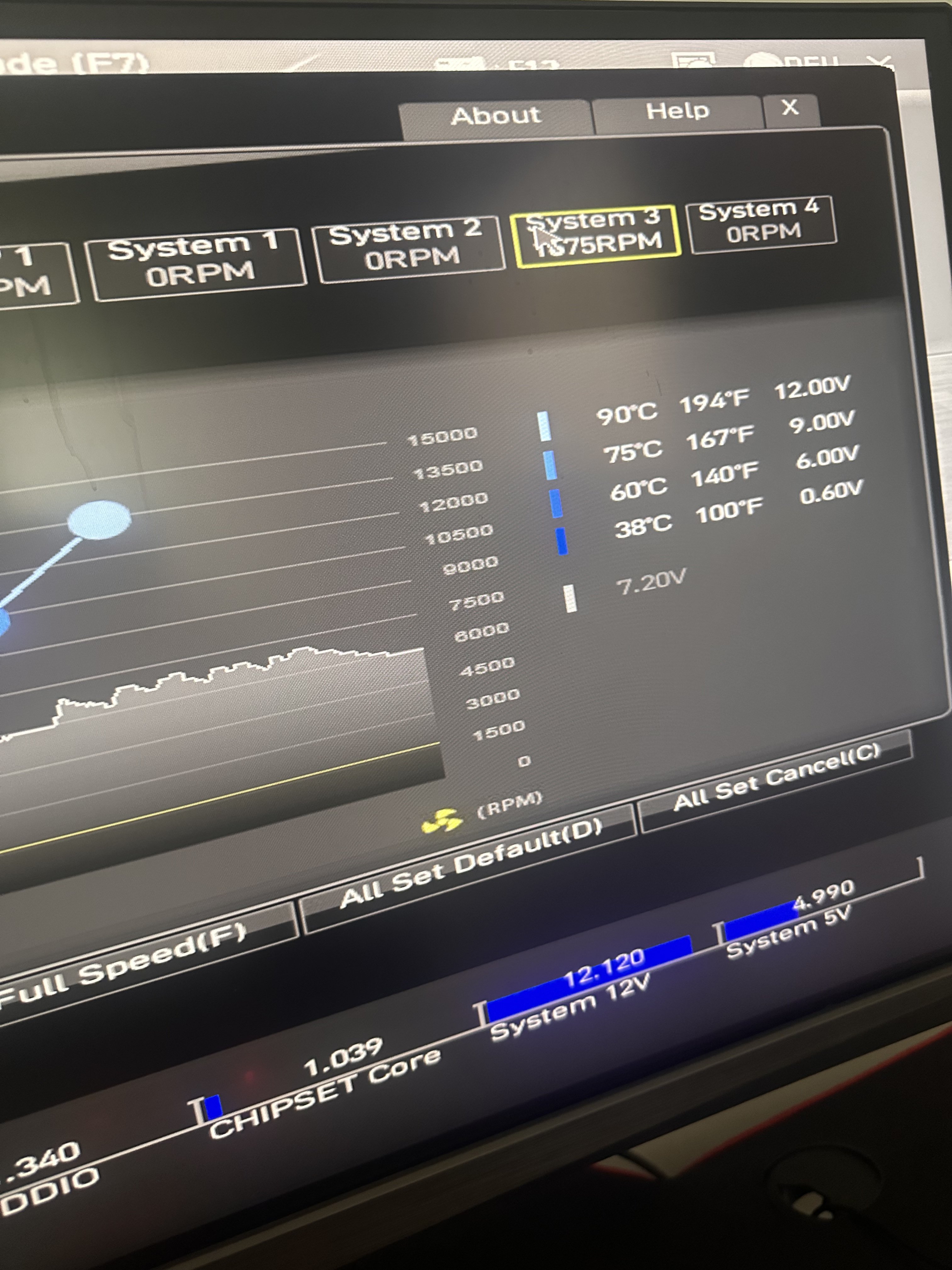

der oder die Lüfter (drehend >0RPM) sind aber Spannungs- und nicht PWM gesteuert, das soll vermutlich nicht so sein.
ich weiß nicht, wie viel Geld du für den Zusammenbau bezahlt hast und ob das wirklich nur Zusammenbau oder "Einrichtungsservice" war. Im letzteren Fall würde ich dem Laden die Kiste ja am liebsten auf den Tisch knallen oder rum die Ohren hauen ;)
erstmal die Basis klären!
wie/wo sind Lüfter/Pumpe angeschlossen?

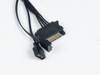

ich habe nicht so viel Erfahrungen mit WaKü, habe aber eine Arctic und eine Endorfy, die beiden unterscheiden sich beim Anschluss schonmal grundlegend (Endorfy versorgt die Pumpe mit SATA Power, Arctic macht alles über EINEN Fan-Connector).
Bei beiden gibt es aber KEIN Tacho Signal von der Pumpe zurück.
interessanterweise gibt bei dir ausgerechnet die Pumpe ein Tacho Signal aber die "CPU Lüfter" (das müssten die Lüfter am Radiator sein) aber nicht.
das kann natürlich auch alles täuschen, wenn es anders angeschlossen ist, daher erstmal validieren, sonst reden wir stundenlang am heißen Brei vorbei.
ich würde die Pumpe nicht so weit abfallen lassen. Allerdings sind bei mir beide Pumpen selbst bei 100% kaum/nicht zu hören.
Lüfter muss man dann anpassen
bei einem AMD empfiehlt es sich auch die Hysterese (step up/down time) anzupassen. Ich habe das bei mir auf 5s (ist bei Gigabyte Maximum) stehen, damit das Rauf/Runter nicht so nervig ist.

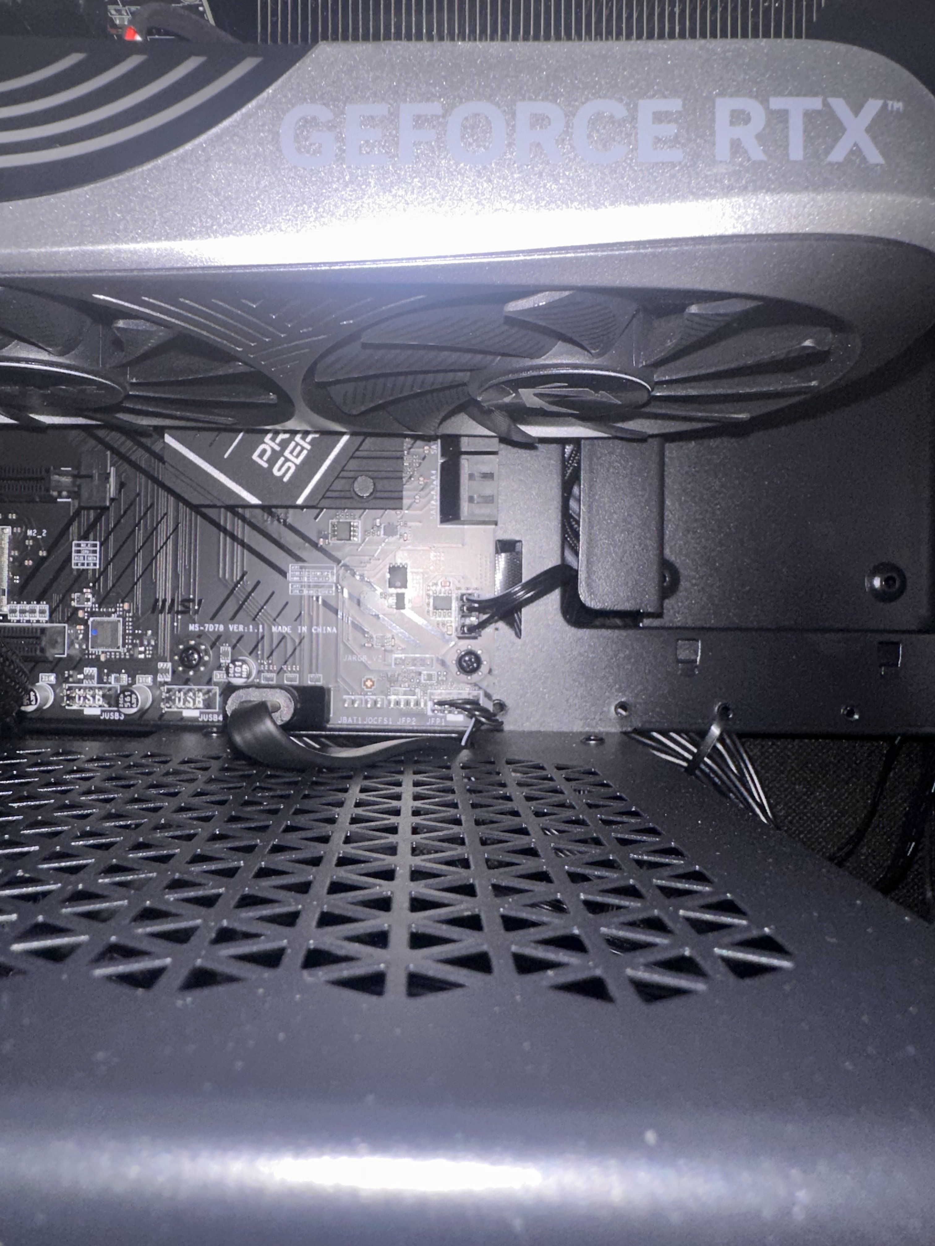

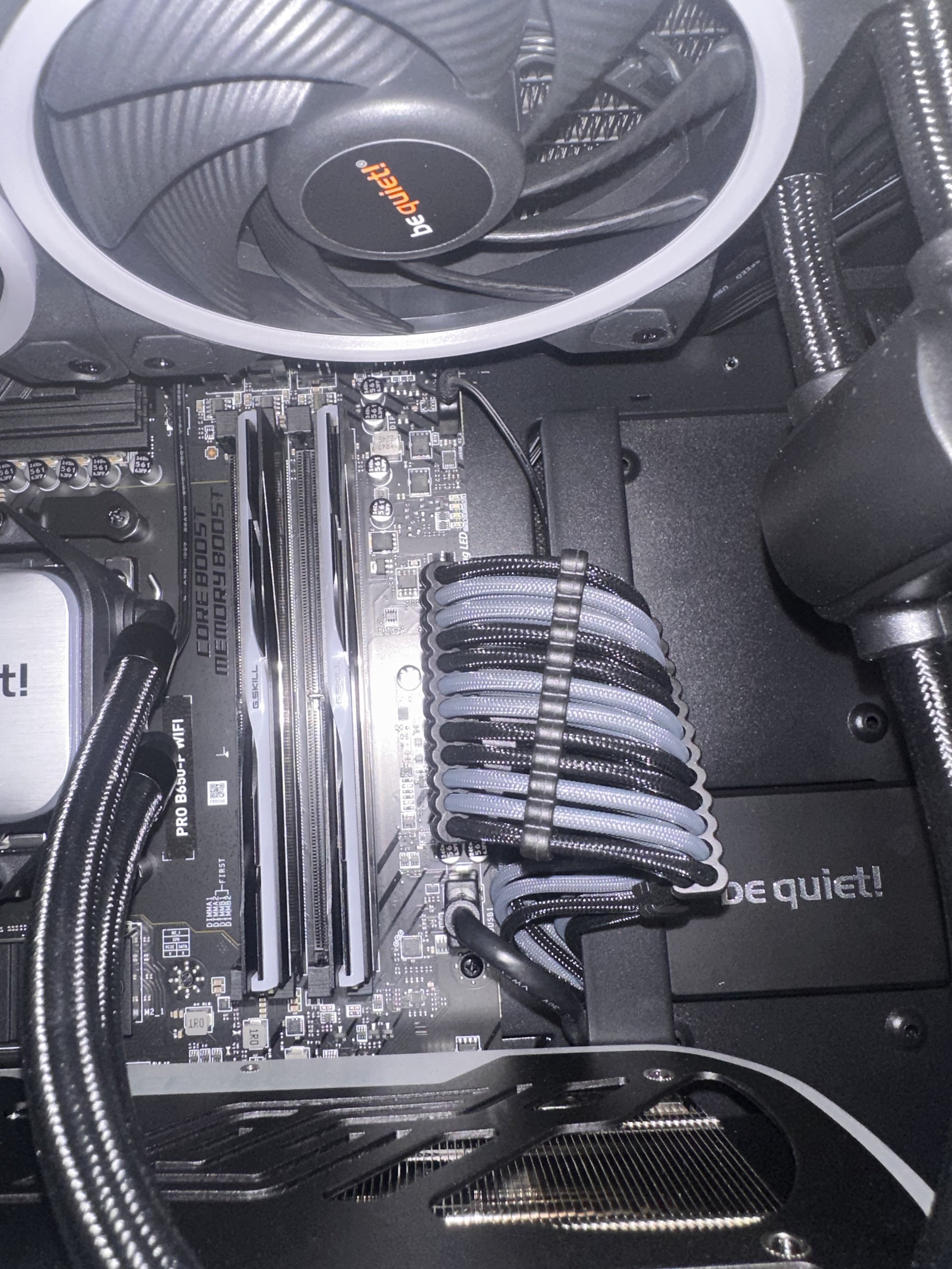

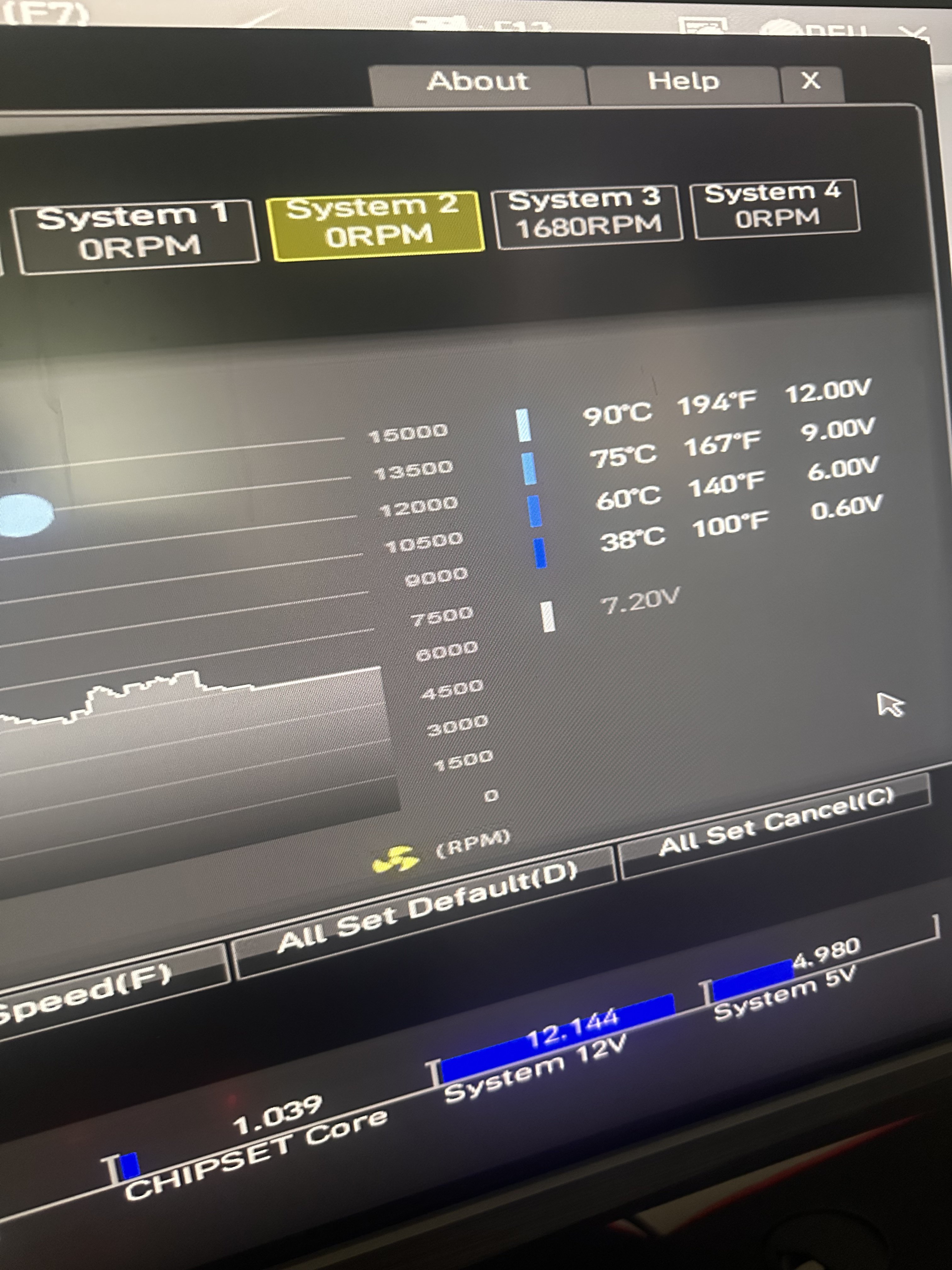

Ich habe den PC nicht selber gebaut aber hier

Die Light Wings sind 4-Pin PWM daher auf PWM umschalten und die Drehzahlen entsprechend einstellen. Dasselbe gilt für die Gehäuse-Lüfter:
1.675 U/Min entspricht 100 % der Maximal-Drehzahl (1.700 /Min) der Light Wings PWM 120mm.

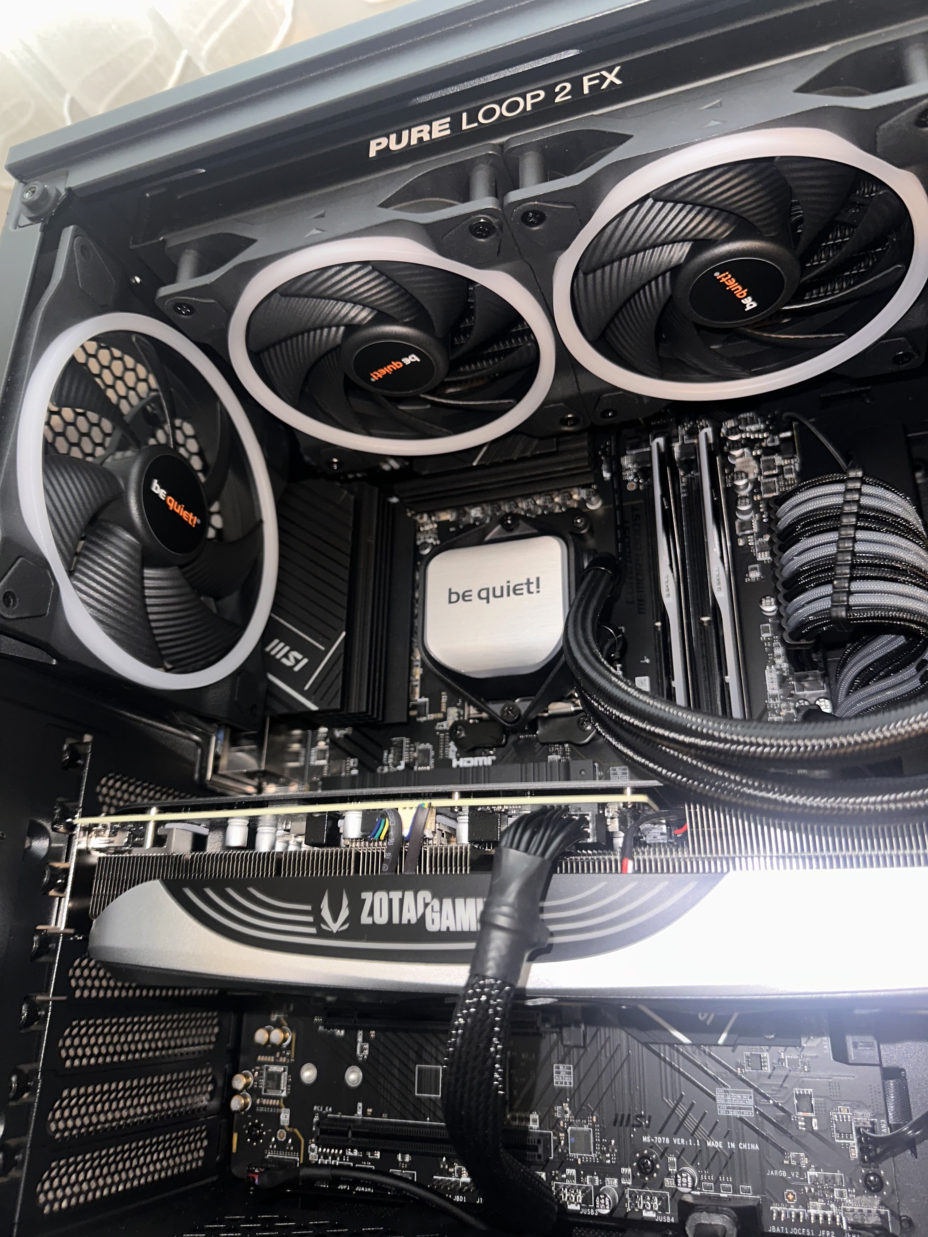

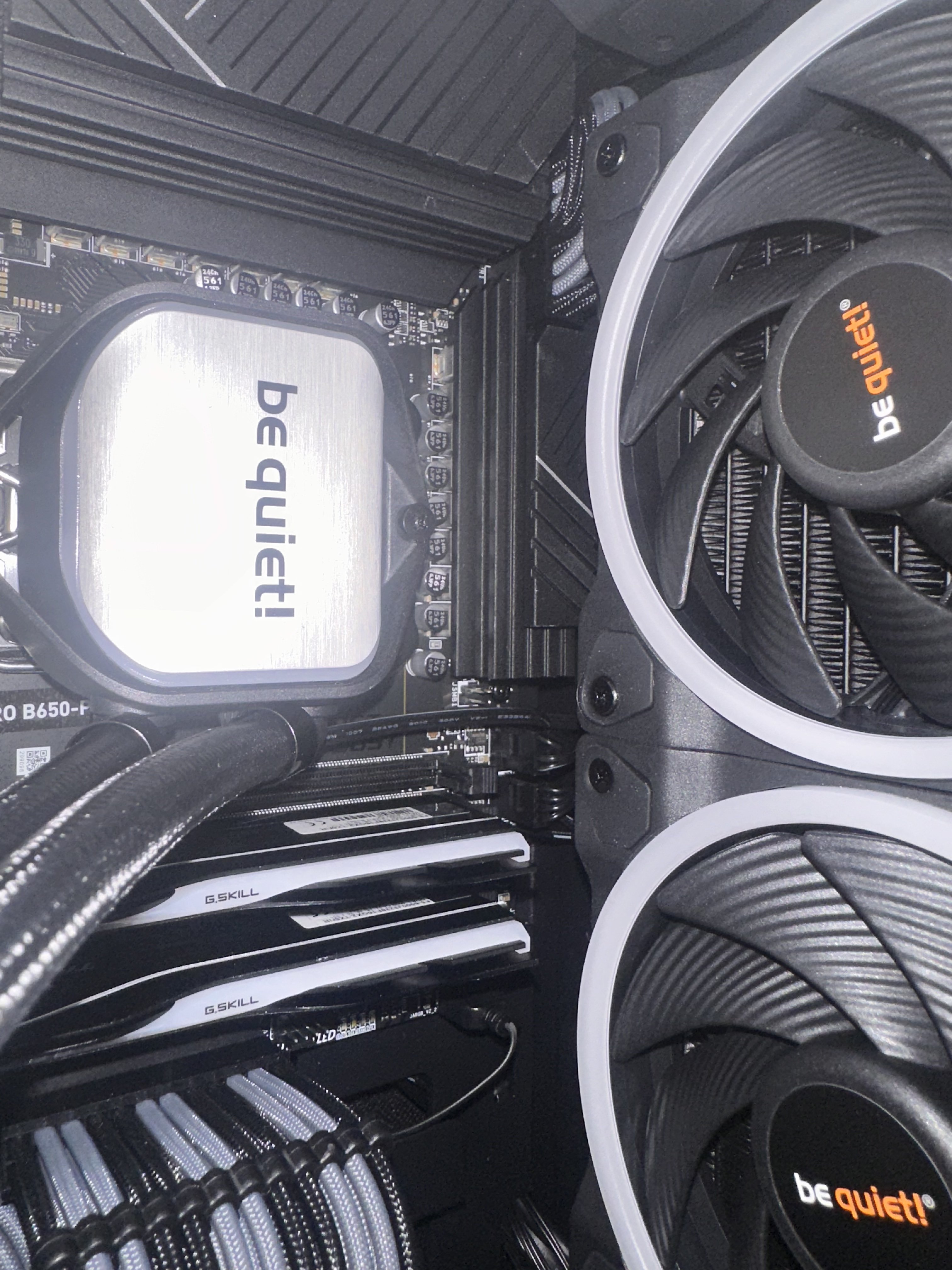

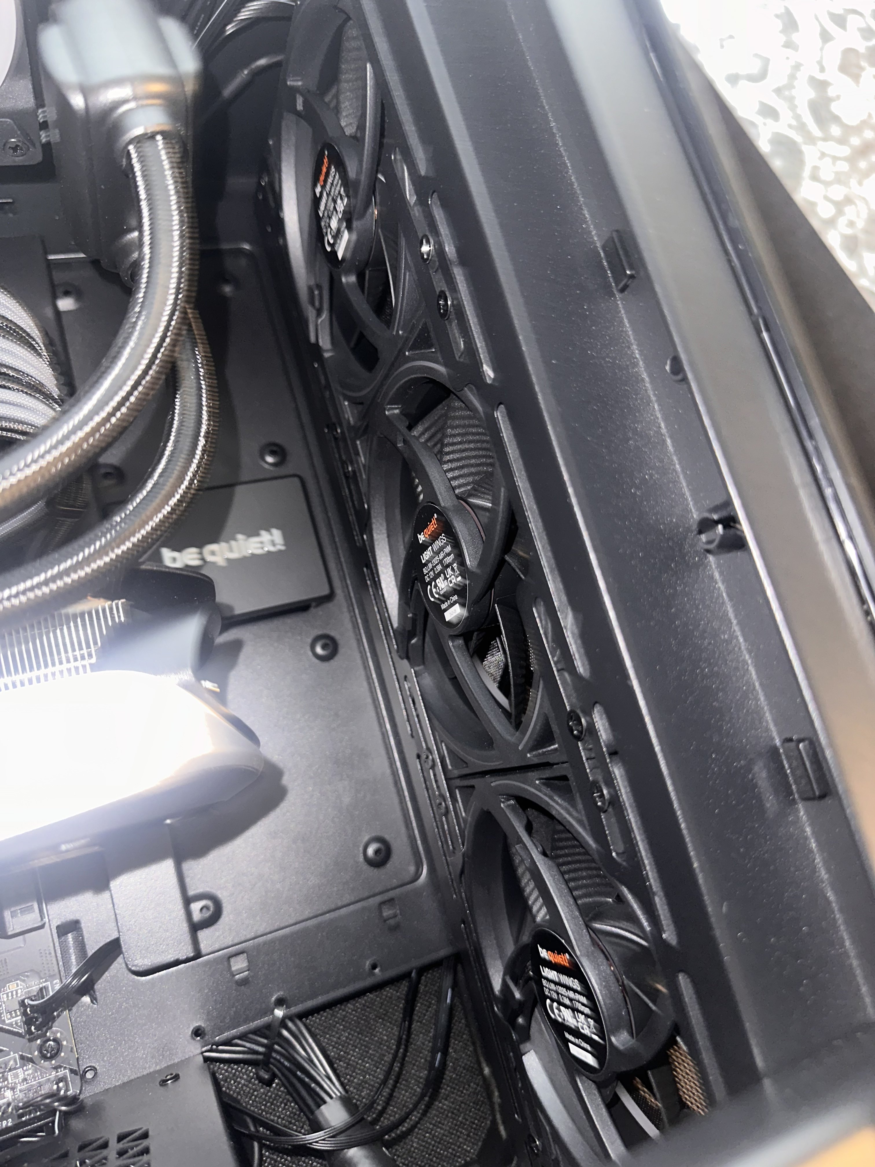

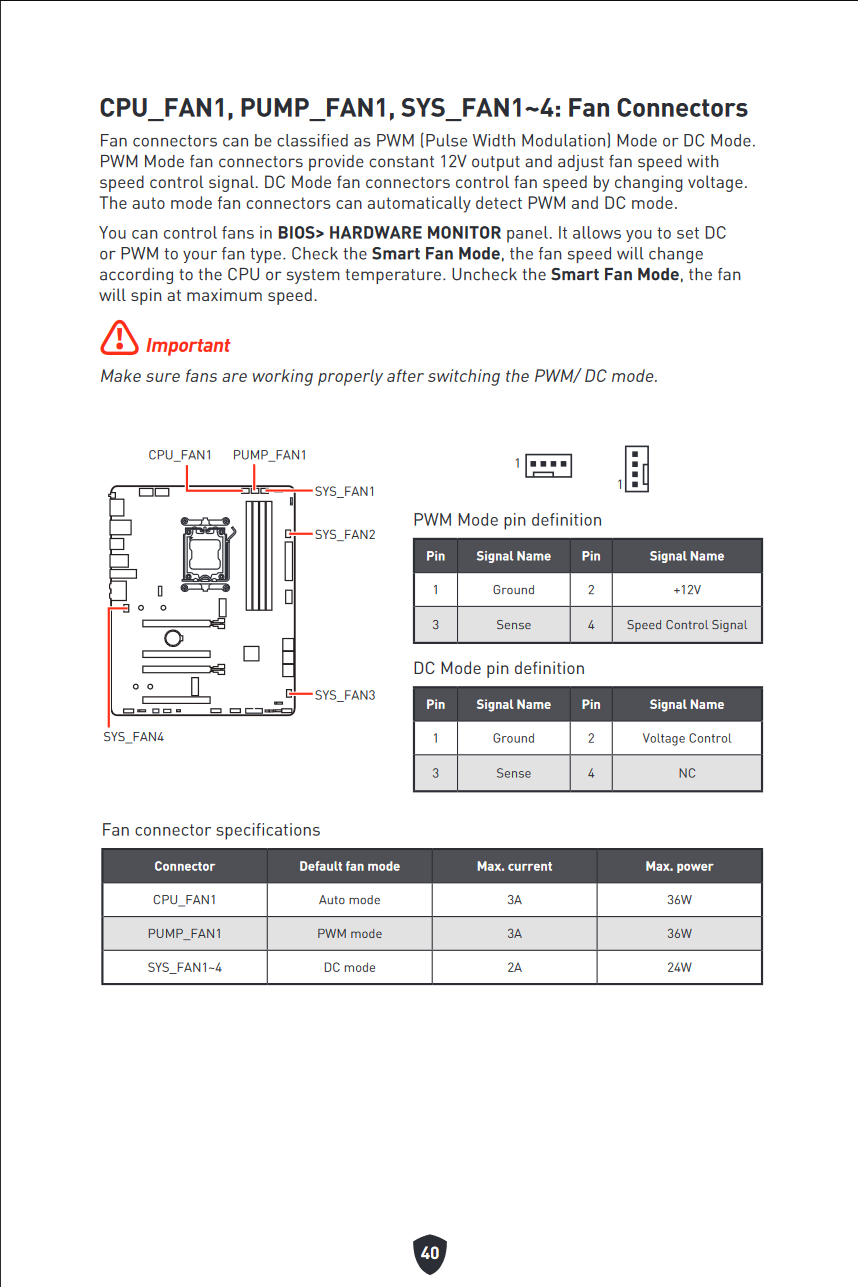

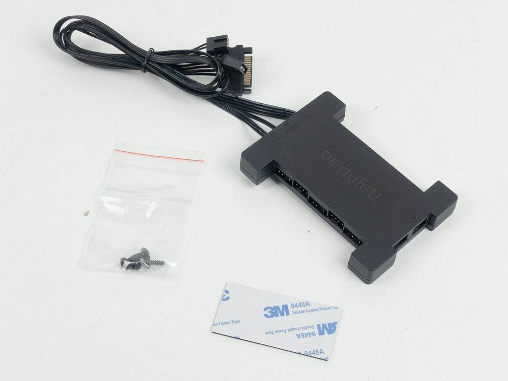

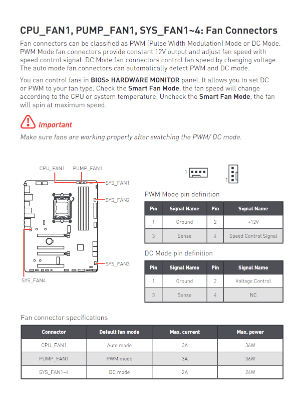

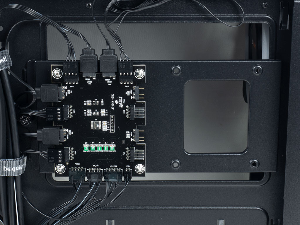

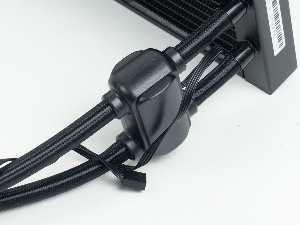

Nach den Bildern ist die Pumpe an PUMP_FAN1
die Hub und damit die Lüfter der Wasserkühlung an CPU_FAN1
und die Gehäuse-Lüfter über die Hub an SYS_FAN3 angeschlossen.
[Quelle: PRO B650-P WIFI User Guide]

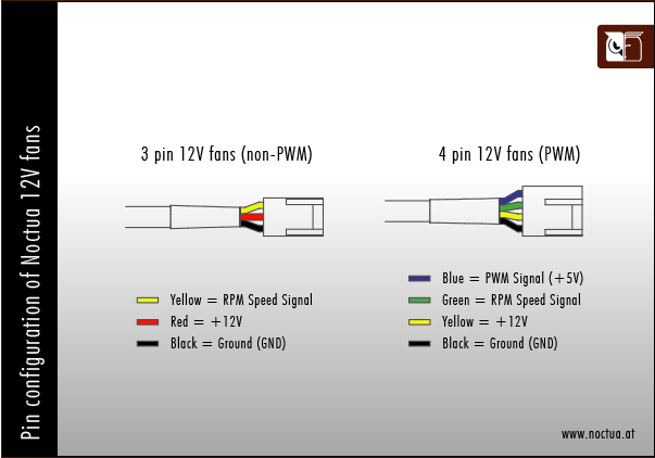

Nach den Bildern fehlt die Leitung für die Spannung, da diese die Hub liefert.
[Quelle: FAQ: What pin-configuration do Noctua products use?]
P.S.
Das für den CPU_FAN1 Anschluss keine Drehzahl angezeigt wird, kann daran liegen, dass die Hub nicht am Netzteil angeschlossen ist.
Die Quelle der Bilder ist das be quiet! Pure Base 500 FX Review | techpowerup.com.
Reaktionen: Questionmark
Die MSI Pro soll aber auch kein gutes MB sein und falsch anzeigen ich weiß nicht
Finde heraus, welche Lüfter genau zu laut sind, dazu einen Finger auf die jeweiligen Naben legen und die Lüfter langsam in der Drehzahl begrenzen.
Finde heraus, an welchen Anschlüssen die Lüfter gesteckt sind.
Im UEFI PWM oder DC-Modus kontrollieren und richtig einstellen.
Dann die Lüfterkurven absenken, eine durchhängende Parabel einstellen, Anfangsdrehzahl senken.
Testen und verfeinern.
Warum soll dem so sein?
Einfach die Passage im Handbuch beachten.
Die Sys-Fans für die Silent Wings umstellen, die haben per Standard im BIOS den DC-Modus aktiv, benötigen aber PWM.
Hallo, ich habe auch die AiO von be quiet. Der Hersteller empfiehlt die Pumpe eigentlich immer auf 12 Volt laufen zu lassen. Ich habe vom Support die Info bekommen, aber keinesfalls unter 9 Volt. Insofern würde ich dir empfehlen die Pumpe auf DC umzustellen und 9 bzw. 12 Volt einzutragen.

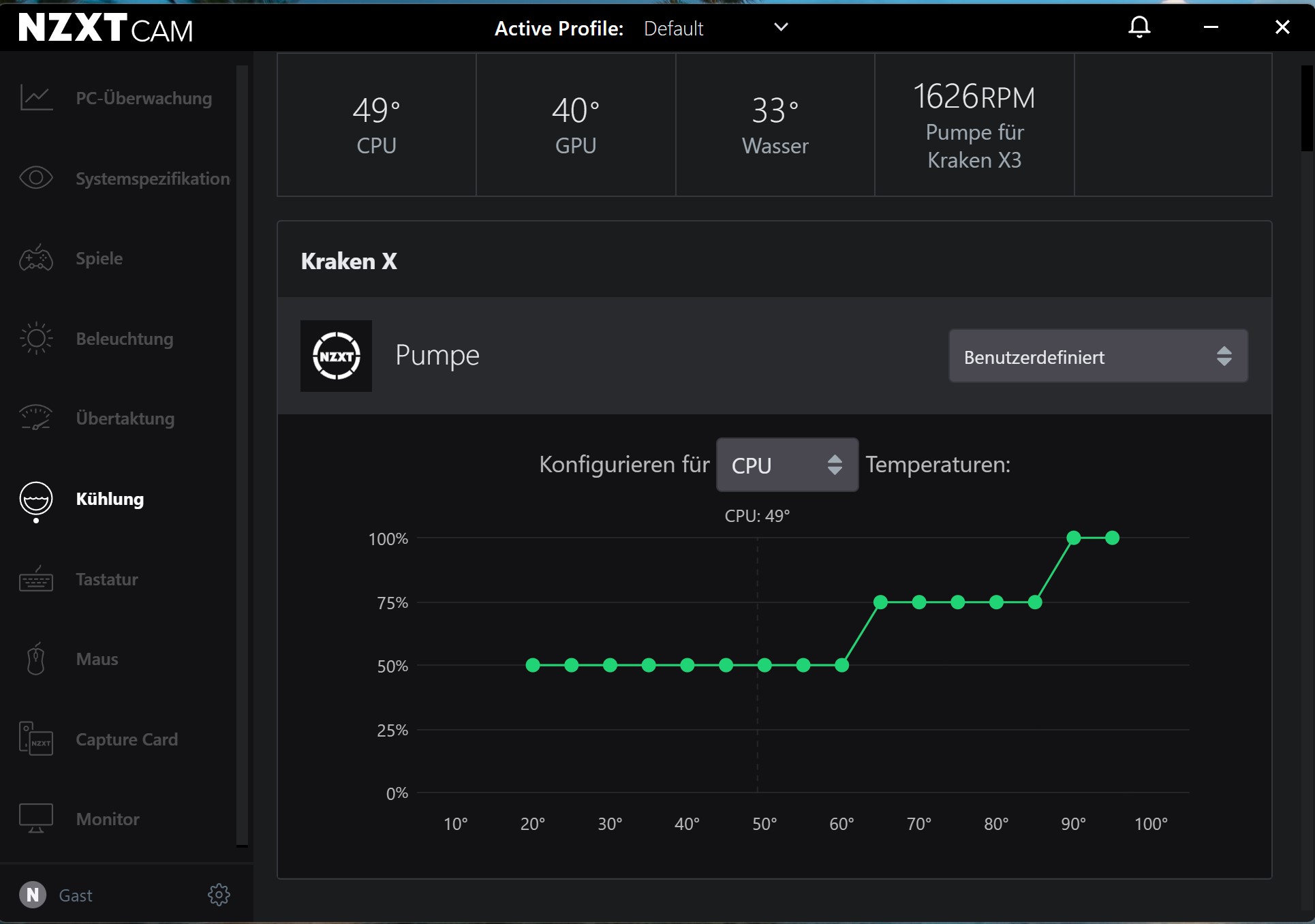

Diese Einstellung hab ich für meinen cpu 5900x
Meine AIO Wasserkühlung ist von nzxt, die habe ich mit der Software eingestellt nicht unter bios
ob es für deine AIO eine Software gibt, musst du schauen.

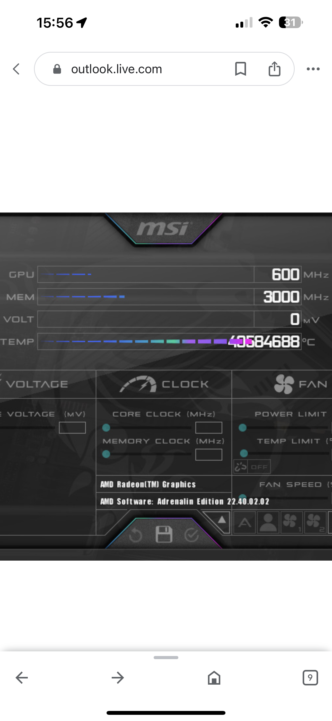

Tendenziell etwas wärmer als die Sonnenoberfläche, damit kann man Energie erzeugen...
Du wirst reich!
:D
Reaktionen: redjack1000
Lade dir hwinfo runter
